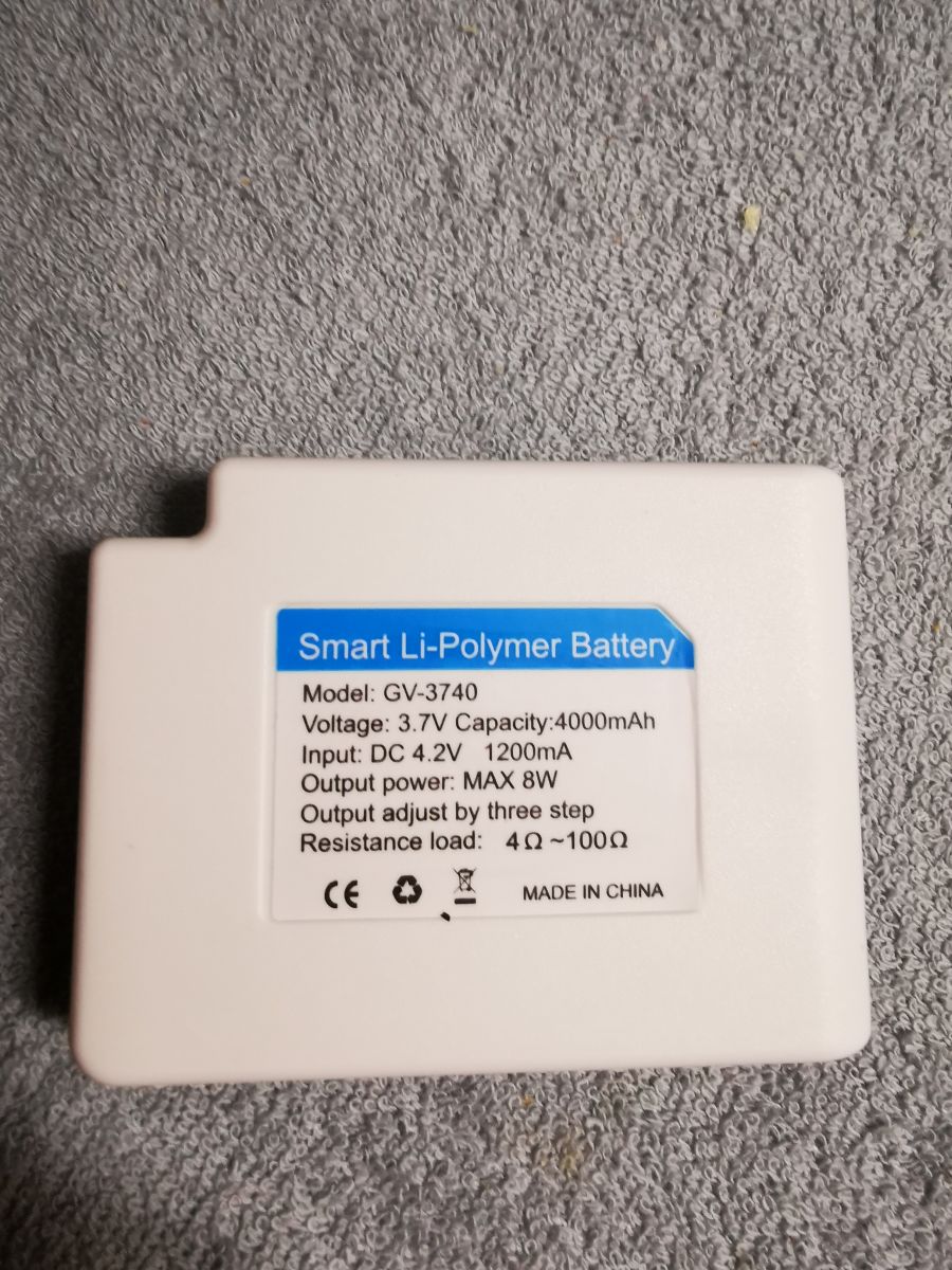

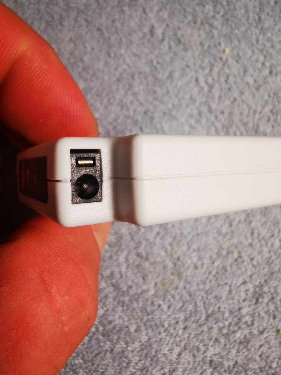

    Witam panowie! Chciałbym kupić identyczne akumulatorki ale nie mogę takich nigdzie znaleść. Jest to pakiet w komplecie z podgrzewanymi skarpetami, dużo pracuje fizycznie i chciałbym sobie zapewnić drugi komplet w razie gdyby te mi się rozładowały. Czy mógłbym zastosować paluszki 3.7v 8000mah i przylutować tylko gniazdo? Bateria 3.7v 8000mah odzież ogrzewana elektrycznie. Bateria 3.7v 8000mah odzież ogrzewana elektrycznie.
    Czy zamiast Li-po mógłbym zastosować inną baterię np. Li-ion? Nie chciałbym by mi zesmażyło stopy. Pozdrawiam wszystkich.

    Bateria ładowana jest napięciem 4.2V i prądem 1.2A
    Obciążenie rezystancyjne w zakresie 4~100 Ohm
    maksymalna moc wyjściowa 8W
    Pojemność akumulatorka 4000mAh
    Nie paluszki tylko ognia Li-ion.
    Jak masz multimetr to sprawdź omomierzem jaką rezystancję ma twoja grzałka.
    Tak czy inaczej bateria ma w sobie układ sterowania możliwe że to jakaś przetwornica step UP ale pewności nie mam na jakiej zasadzie to działa.
    Bateria 3.7v 8000mah odzież ogrzewana elektrycznie. Bateria 3.7v 8000mah odzież ogrzewana elektrycznie. Bateria 3.7v 8000mah odzież ogrzewana elektrycznie.
    Podpinanie bezpośrednio pod grzałkę ogniwa może być ryzykowne bez zabezpieczenia.

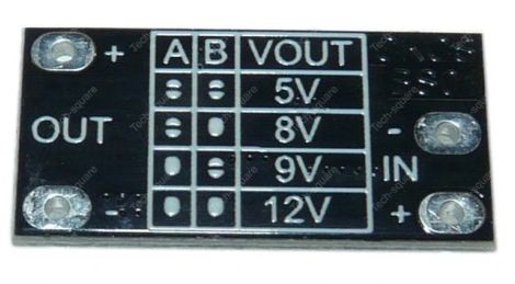

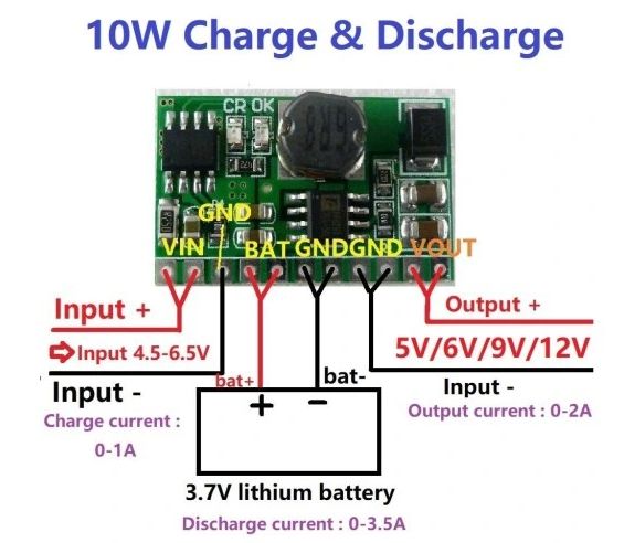

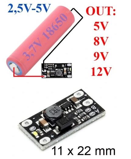

    Sprawdzić możesz na gnieździe baterii jakie napięcie jest na wyjściu w ustawionych trybach wtedy mniej więcej dowiesz się na jakich napięciach działa grzałka. Jeśli przy maksymalnym ustawieniu mocy na wyjściu będzie 12V to można przyjąć że taka przetwornica powinna spełnić swoją rolę.
    PRZETWORNICA NAPIĘCIA 18650 3.7V->12V
    Lub Przetwornica napięcia STEP UP 2x18650 3.7V - 12V

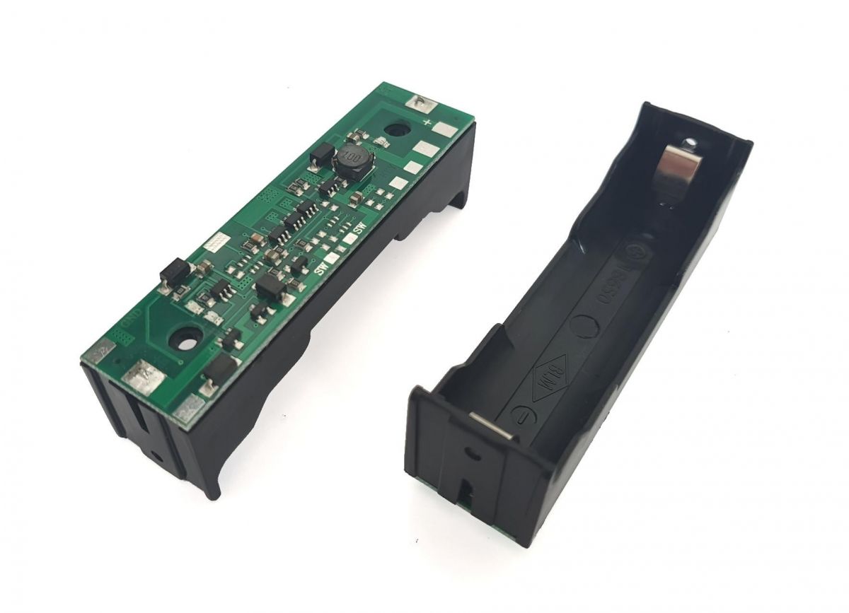

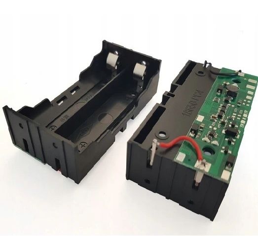

    Wymieniał byś tylko ogniwa w koszyku.

    Ja tylko małe "3 grosze". Jeśli opis:
    ma charakteryzować ogniwa Li-Ion 18650, to brzmi to trochę niewiarygodnie, chociaż na portalach aukcyjnych można spotkać takie rewelacje, papier przyjmie wszystko.
    Dużo nt rodzajów akumulatorów możesz się dowiedzieć na forum rowerowym. Tam koledzy konstruują pakiety zasilające napęd. Mają dużą wiedzę w zakresie rodzaju i jakości ogniw.
    Jeśli postanowisz wprawić ich w dobry humor, to napisz o ogniwach Li-Ion 18650 3,7V/8000mAh.
