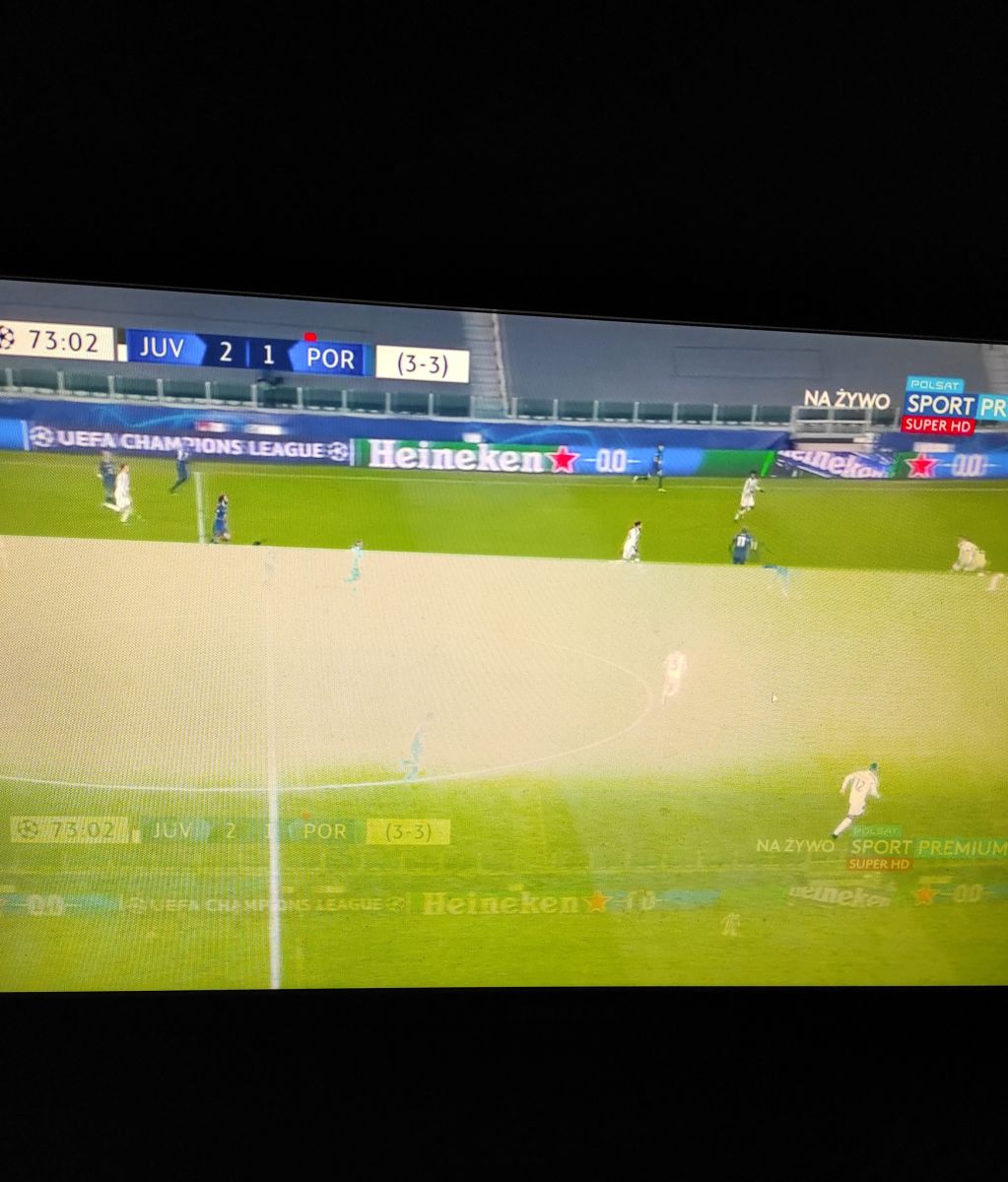

    Od dłuższego czasu zmagam się z systematycznymi artefaktami (m.in. "Rozrywanie obrazu") na monitorze podczas oglądania np. filmików na YT lub grania. Posiadam Kartę graficzną MSI GeForce GTX 960/4GB. Problem pojawił się w pewnym momencie wcześniej nie było żadnych problemów. Temperatury karty graficznej są normalne ( przy spoczynku ~35 stopni a podczas grania maksymalnie 65 stopni lecz nigdy więcej). Zaznaczę, że to na 100% nie jest wina monitora bo wymieniałem (na starym problem był ten sam) w komputerze mam adapter DVI na VGA wymieniałem kabel VGA, lecz nie wymieniłem adaptera, która ma dobre kilka lat więc też chciałem dopytać czy może to być kwestia adaptera. Dodam jeszcze to, że sterowniki mam wgrane najnowsze. Nie oszukując chciałbym w końcu dojść do źródła problemu, bo już męczę się z nim dosyć długo :/.

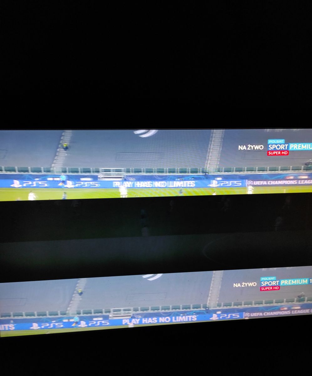

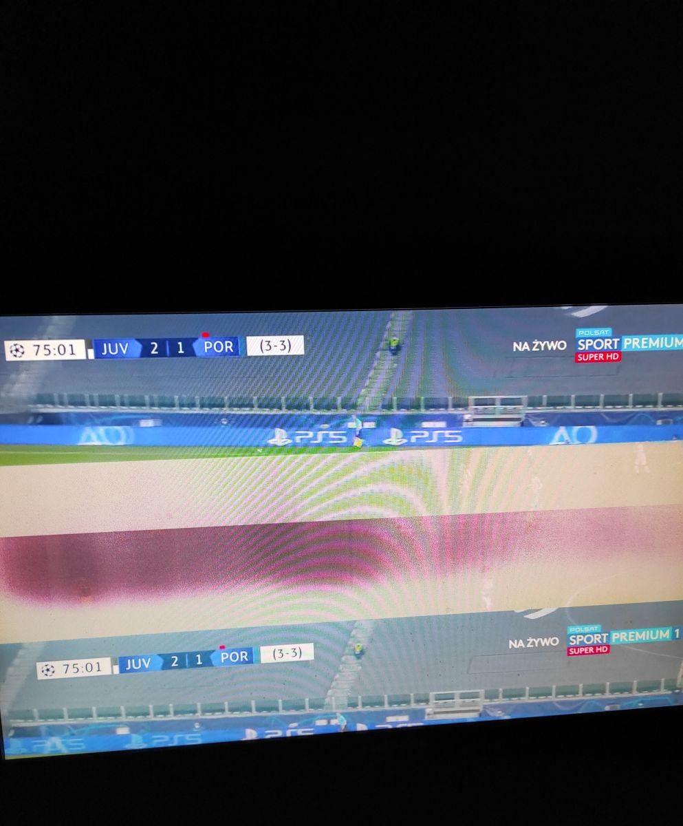

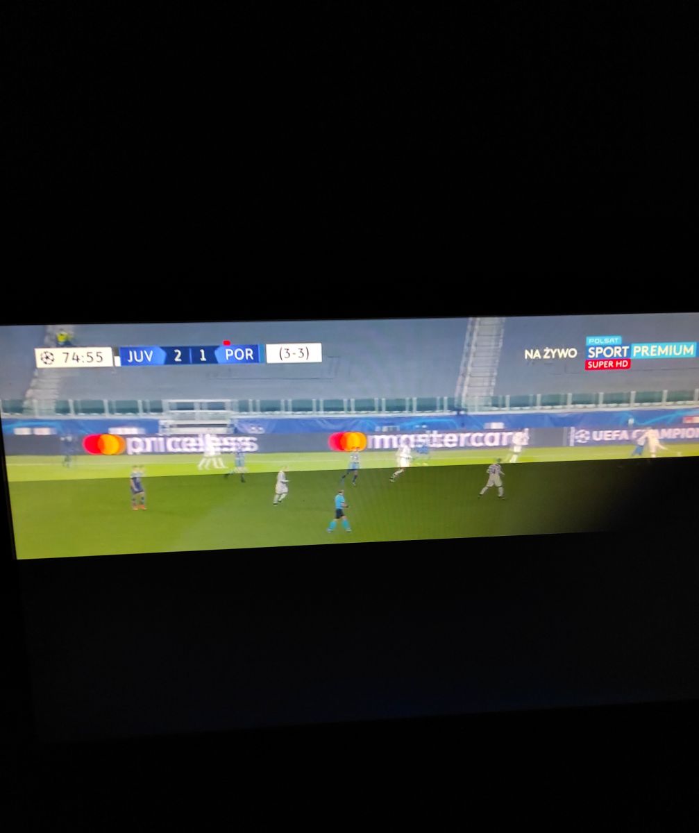

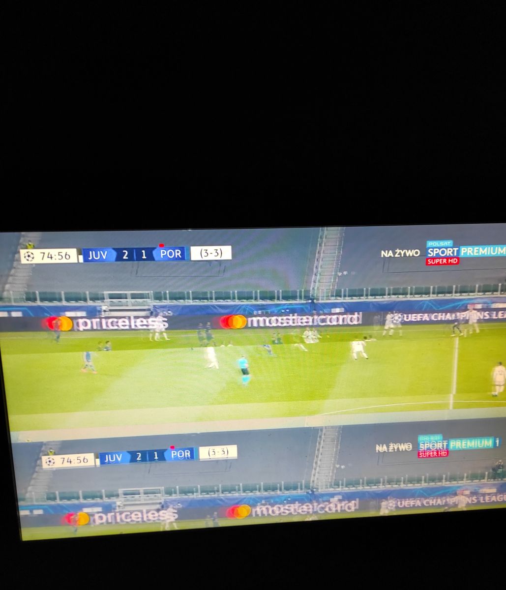

    MSI GeForce GTX 960/4GB - Artefakty MSI GeForce GTX 960/4GB - Artefakty MSI GeForce GTX 960/4GB - Artefakty MSI GeForce GTX 960/4GB - Artefakty MSI GeForce GTX 960/4GB - Artefakty
    Przykładowo oglądam sobie teraz LM i nie da się, bo rozrywa obraz, miga i się dzieją dziwne rzeczy.
    Tak samo jest przy graniu w niektórych momentach, dzieję się to nieprzerwanie w danej lokalizacji bądź w danym momencie. Może to być kwestia tego adaptera?
