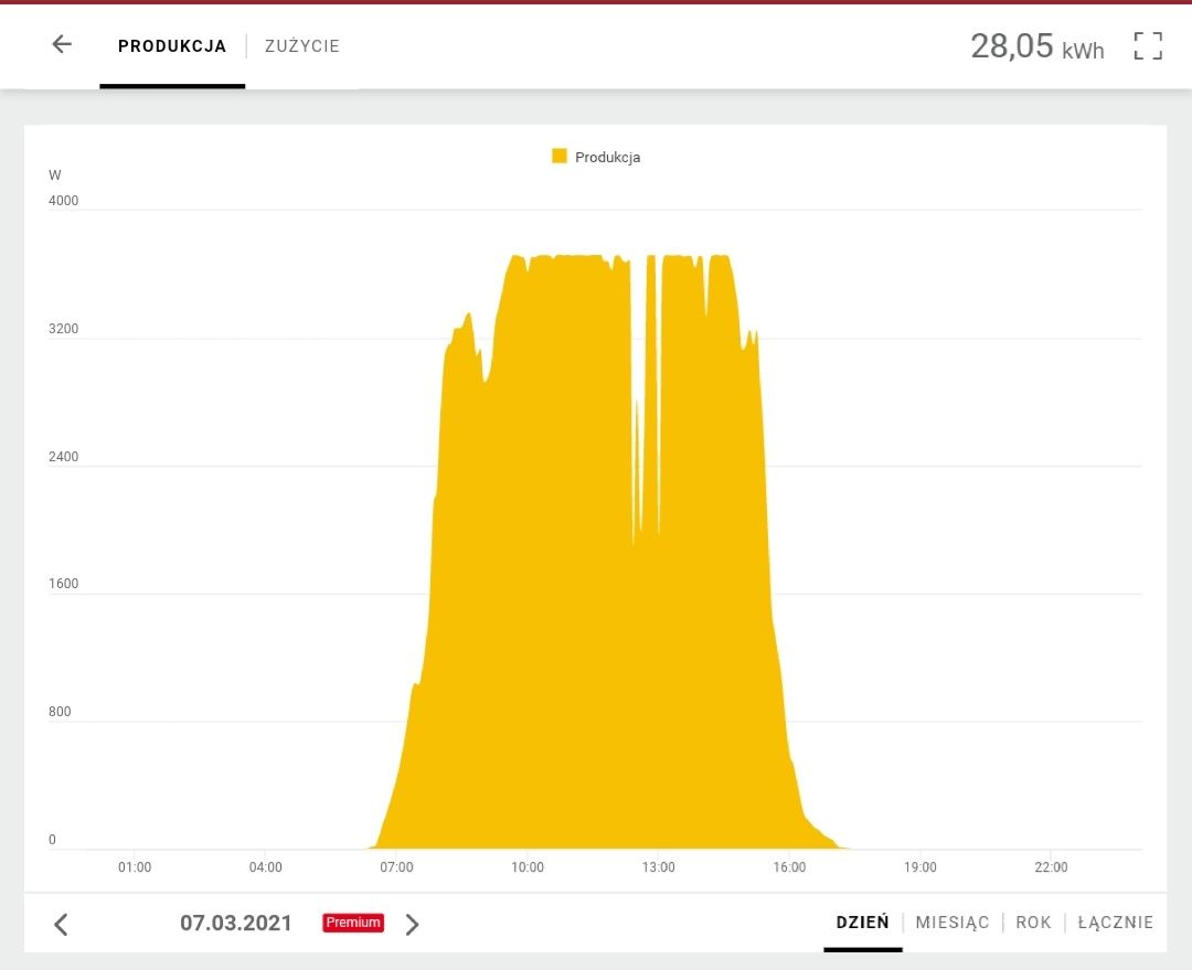

    Czy ma ktoś jakiekolwiek informacje na temat podglądu mocy licznika iskra Taurona?
    Wiem że energię zużywa się na bieżąco i powinna być niższa niż na inwerterze ale:
    Inwerter produkuje mi pełna mocą 3.7kW 3f moc sprawdzona miernikiem po inwerterze pokrywa się całkowicie. Inwerter fronius symo 3.7
    1. Mam dwie lodówki każda z nich podczas pracy ciągnie z sieci około 135W.
    2. Inwerter od godziny 10 do 15 przy ładnej pogodzie daje pełna moc to jest 3.7kw
    3. Sprawdzając na aplikacji Taurona elocznik. Nie mam ani jednej godzinie w którą było by wyprodukowane 3.7kw na godzinę. To strasznie mnie dziwi bo najwięcej było 3.4kw
    4. Czym więcej wyprodukuje tym większe mam rozbieżności.
    5. Dzień w dzień na liczniku Taurona jest mniej od około 3kw do 5kw

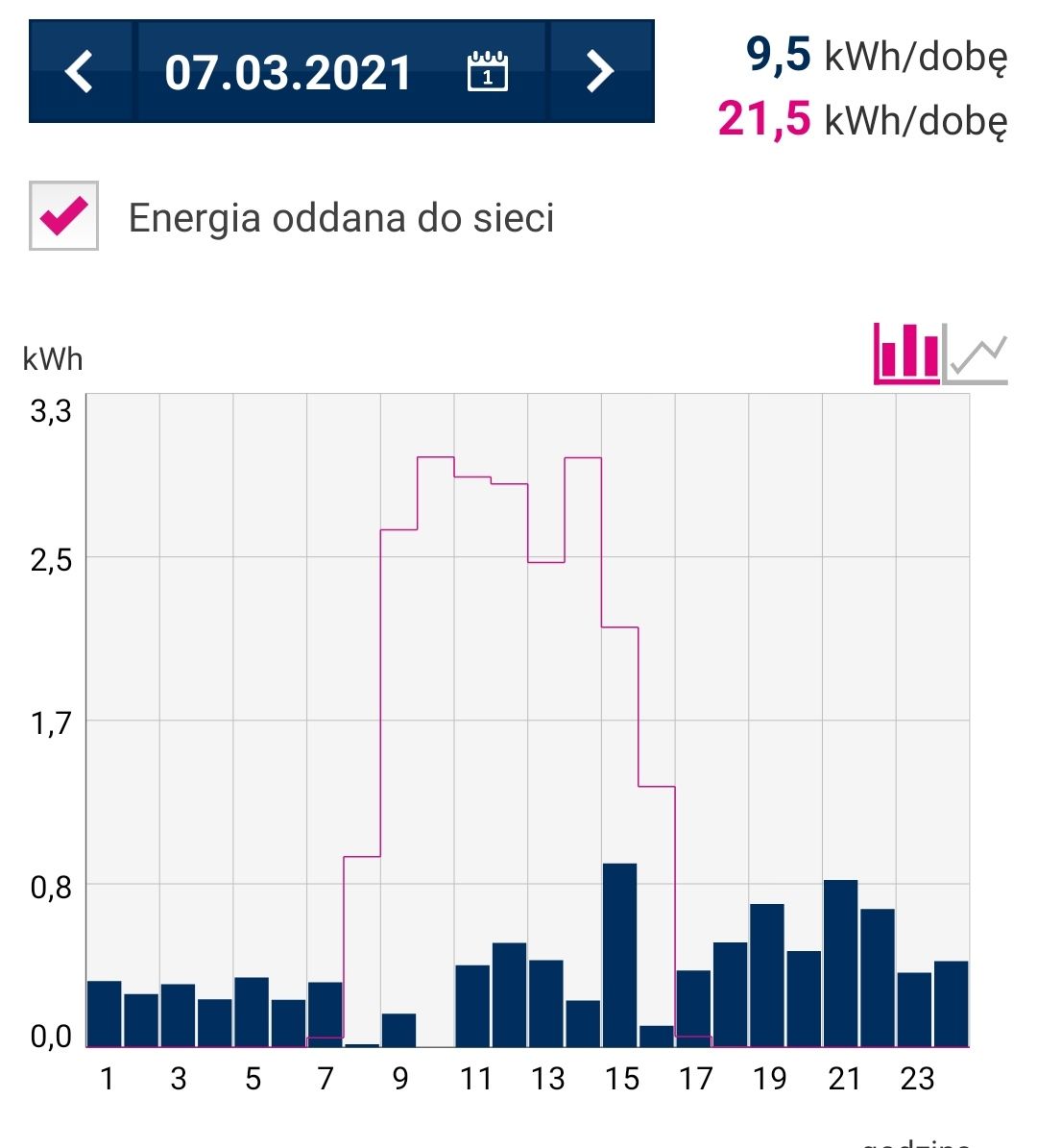

    6. Dlaczego mimo iż nie pobieram więcej niż 1kw w godzinie a Inwerter daje 3.7kw wykres na elocznik pokazuje na każdej godzinie po około 0.4 0.5kw poboru.
    Jestem zmuszony założyć drugi licznik po tym iskra AM-550 gdyż wydaje mi się że nie bez powodu ukryli opcje podglądu aktualnej mocy. Poprzednio miałem również licznik dwukierunkowy z podglądem mocy a jednak pod panele go zmienili.
    A o to wykres elicznik vs falownik z tego samego dnia.

    Moim zdaniem nie można porównywać wykresu mocy z falownika do godzinnego wykresu energii rejestrowanej przez licznik dwukierunkowy.
    Pobierz z e licznika dane w formacie csv gdzie z każdej godz. będzie energia i pobrana i oddana a także takie dane z falownika i wtedy porównuj
    Można też sprawdzić i porównać energię zarejestrowaną przez licznik z energia falownika i jezeli nie ma opomiarowania na odbiorze to wyłączyć wszystkie odbiorniki a po godzinie czy dwóch przeanalizować wskazania

    Można i trzeba. Moim zdaniem wątpliwości autora wątku są uzasadnione ale moim zdaniem, proste do wyjaśnienia.
    Produkcja odczytana z falownika to 28,05kWh
    Odesłane do sieci (nie mylić z produkcją) to 21,5kWh
    Pobrane z sieci to 9,5kWh
    Z tego wynika że autokonsumpcji było 28,05-21,5=6,55kW
    A więc całkowitego zużycia prądu przez dom jest 9,5+6,55=16,05kWh - to dużo!
    Widać to również na wykresie z Tauronu - falownik w szczycie produkuje 3,7kW na 3 fazach, a więc na pojedynczej produkuje 1,2kW - te obszary na wykresie Tauronu gdzie jest maks czerowony wykres i JEDNOCZEŚNIE niebieski słupek - oznacza że pobór na jakiejś fazie przekracza produkcję - a więc był WIĘKSZY niż 1,2kW!
    Podejrzewam że lodówki biorą DUŻO więcej niż powinny i to z tej samej fazy (lepiej gdyby chodziły z różnych faz, traci się na opuście bo Tauron nie robi prawidłowego wektorowego bilansowania międzyfazowego)
    Tylko dodatkowy licznik energii Ci pomoże (taki we wtyczce jest fajny, przenosisz z miejsca do miejsca o obmierzysz cały dom) - zmierz ile co pobiera - a założę się, że się zgodzi. Było tu już sporo ludzi z podobnymi problemami i na końcu okazywało się że się zgadza. :)

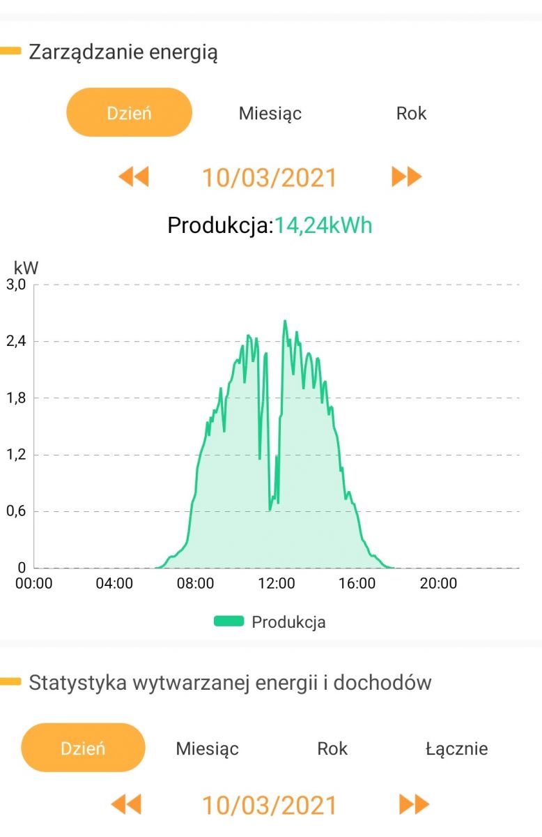

    theo33 napisał:
    bardzo porządne masz te moduły że już w marcu falownik musi ograniczać moc
    rsv6 napisał:
    panele qcels 4kw a to wszystko na trakerze.
    I jest odpowiedź, nic tylko pozazdrościć ;), u mnie bez trackera moc falownika 3,68 kW, paneli 3,92 kW max jak dotychczas jednego dnia to 14,24 kWh.
