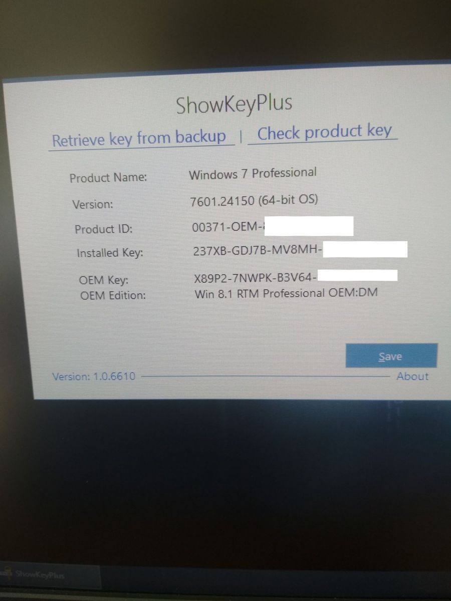

    W komputerze stacjonarnym Lenovo uszkodził się dysk. Zakupiono nowy SSD i założyłem do kompa. Podczas instalacji windowsa 7 pro (taki był na starym dysku) system nie zassał z Biosu klucza. Po instalacji wyciągnąłem klucz za pomocą Hiren’s BootCD jednak za żadne skarby nie mogę go aktywować. Czy musi być identyczna wersja windowsa 7 chodzi o wydanie. W czym może jeszcze leżeć problem??

    Autor ma w biosie klucz do Windows 8.1 RTM Pro, a nie do W7, wiec nic dziwnego, ze nie dziala.

    Nie ma klucza w biosie do win7 w żadnym laptopie i nigdy nie było, te które miały preinstalowany win7 miały w biosie tablicę SLIC i specjalny spreparowaną instalkę z certyfikatem który z tą tablicą współpracował. Klucz oem był też zintegrowany z instalką -taki sam dla wielu laptopów tego producenta i nic nie miał wspólnego z tym z certyfikatu autentyczności.
    Unikalne klucze w biosie to dopiero w win8 i wyżej....

    Poniżej zrzut kodu z windowsa co udało mi się zczytać:
    Nieaktywny klucz Windows 7 Pro na nowym SSD w Lenovo - różnice w wydaniach systemu
    Na kompie od nowości nie było innego systemu jak windows 7.
    Dodam jeszcze iż nie jest to laptop, a komputer All in One marki Lenovo.

    237xb-gdj7b-mv8mh-98qjm-24367 to publiczny klucz jest na każdym prawie Lenovo który wymaga oryginalnego systemu z CD albo przynajmniej recovery z Windows 7 pro.
    Jest dobry do zainstalowania ale potrzebuje certyfikatów do aktywacji które są na płytce albo w recovery.
    Lenowo na większości modeli tej serii fabrycznie obniżył do Windows 7 z Windows 8.1 RTM albo ktoś kto miał ten laptop wcześniej obniżył wersję i po tym kluczu można to poznać.

    Skoro tak to skopiuj z tego uszkodzonego dysku na pendrive'a certyfikat lenovo.xrm-ms z C:\Windows\System32\oem
    Następnie skopiuj ten certyfikat na nowy dysk z systemem Win7 Pro np. na partycję C: i wykonaj w CMD to:
    slmgr -ilc c:\lenovo.xrm-ms
    slmgr -ipk 237XB-GDJ7B-MV8MH-98QJM-24367

    Brak pliku lenovo.xrm-ms na dysku, wogóle nie ma katalogu OEM w system32.
    OEM KEY: X89P2-7NWPK-B3V64-XXXXX-XXXXX
    Slic ToolKit 237XB-GDJ7B-MV8MH-XXXXX-XXXXX
    Czy jest jeszcze możliwość migracji z windows 7 lub 8 na windows 10??

    Certyfikat jest też zaszyty w pliku:
    C:\Windows\ServiceProfiles\NetworkService\AppData\Roaming\Microsoft\SoftwareProtectionPlatform\tokens.dat
    Nie wiem czy zawsze ale powinien być w offsecie CC39 o rozmiarze 2731 bajtów (AAB hex) więc można go wyciąć binarnie i zapisać jako certyfikat lenovo.xrm-ms
    Czy program Slic ToolKit widzi SLIC na zakładce Basic w sekcji SLIC Dump?
    P.S. Jak zmienisz nazwę pliku tokens.dat na lenovo.xrm-ms to też powinno zadziałać ale lepiej wyciąć.

    Ogólnie możliwość migracji jest, ale już bez kreatora który przenosi dane. Zostaje tylko czysta instalacja Windows 10 z podaniem klucza z Windows 7 lub 8.
    Ten klucz "X89P2-..." wygląda na oryginalny, jeśli nie uda się z "wszczepianiem" certyfikatu to możesz spróbować zainstalować Windows 10 z tym kluczem (może być tak, że od razu sam wczyta go przy instalacji).
