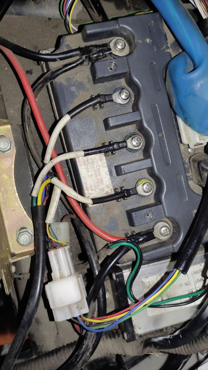

    Wymieniasz sterownik na inny. Pokaż ten co masz. Ma przełącznik regulacji trybu pracy.

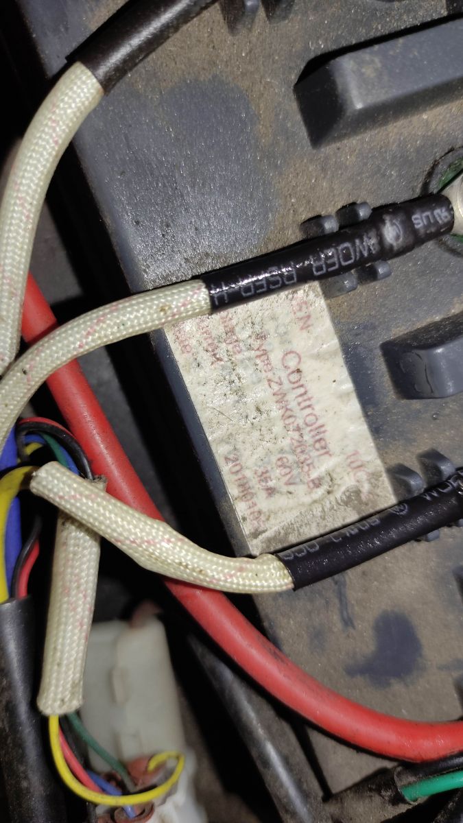

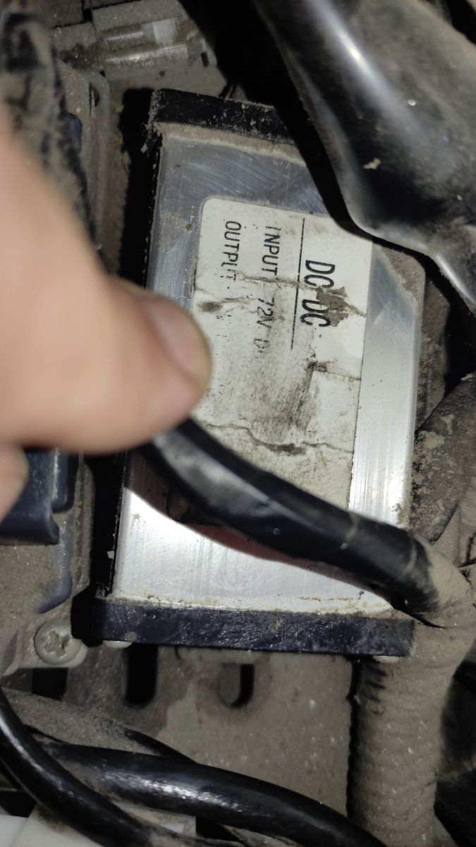

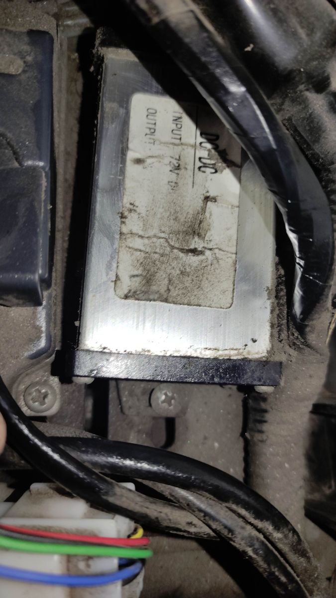

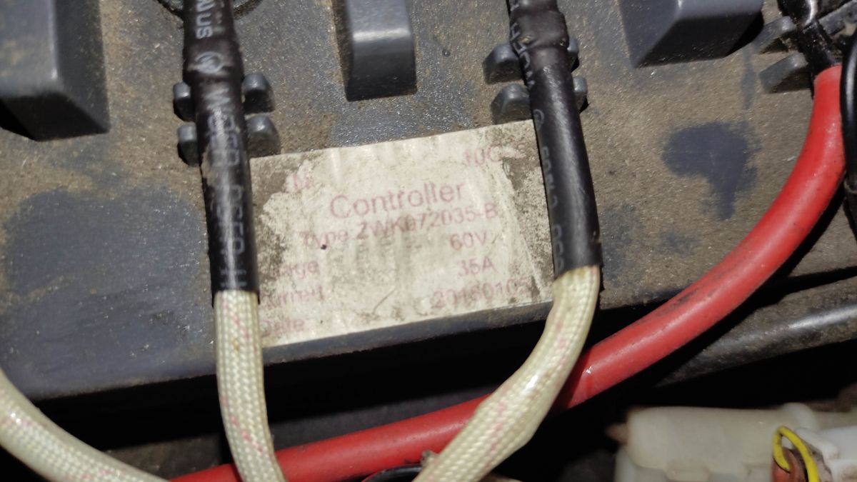

    Witam, mam dokładnie taki sam skuter i dokładnie takie samo pytanie. Czy jest szansa na odblokowanie prędkości? Zrobiłem zdjęcia kontrolera 60 v, 35 A. Typ kontrolera zwk072035. Zrobiłem małe poszukiwania, oczywiście na chińskich stronach są podobne kontrolery, na przykład do skuterów niu. Prawdopodobnie mają 50 A lub nawet 57 A. Teraz pytanie czy rzeczywiście ktoś w Polsce te kontrolery z innych skuterów montował do Blinkee.
    Bo pytanie jest takie, czy to wszystko będzie kompatybilne, czy będzie działało, czy sterownik baterii nie musi być wymieniony?
    Ciekawy jestem czy ktoś to tutaj robił, jeśli tak, to niech da znać, się odezwie, bo chętnie zapłacę nawet za usługę, żeby tylko fajnie to działało i żeby nic nie s........ć.

    Nie zaryzykuję. Koszt sterownika to 1200zl więc tak żeby wydać w błoto to trochę szkoda.
    Może jest jakiś spec który ma w tym doświadczenie?
