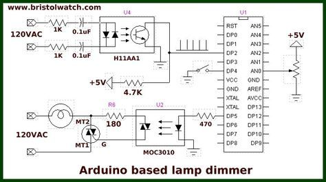

    No to jeszcze jedno, kluczowe dla mnie pytanie: czy w takim silniku zadziała sterowanie obrotami poprzez "wycinanie fazy" triakiem? W taki sposób jak na obrazku: Silniki w wentylatorach - różnice pomiędzy domowymi a przemysłowymi
    W ten sposób robię to dla mojego domowego wiatraka i chciałbym robić tak samo dla tego FKO.
    Tak. Wszystkie współczesne jednofazowe regulatory dla wentylatorów tak właśnie działają i skoro sprzedawca reklamuje, że dostosowany do regulacji obrotów napięciem, to na pewno do takiej pracy jest przystosowany. Zresztą o tym świadczy kondensator 450V - taki zapas to właśnie z myślą o pracy impulsowej.
    Nie jestem pewien jak długo wentylator potraktowany takim regulatorem będzie pracować... Z tego co wiem silniki tego typu (tak jak i transformatory) "nie lubią" napięcia o kształcie innym niż sinusoida.

    Zbędny. Nieco inaczej wygląda transformator i silnik z założenia przystosowany do zasilania z sieci, a nieco inaczej transformator impulsowy czy pracujący w falowniku.
    Starałem się tylko zwrócić uwagę, na to, ze jeżeli silnik był fabrycznie dostosowany do pracy z napięciem zmiennym 50Hz to jego zmuszanie do pracy z napięciem przypominającym szczerbatą piłę może się skończyć dla niego nieciekawie.

    Ale tylko ty tak twierdzisz, kolego. Pokaż wynik jakichś badań naukowych w tym względzie.
    Twojej tezie przeczy asortyment sklepów elektrycznych, gdzie regulator obrotów wentylatora to od dawna jest "ściemniacz fazowy", a takich co mają dławik z odczepami to już dawno nie widziałem.

    A po co? Weź swój jakikolwiek transformator np. TS50/26 i podłącz pod regulator fazowy. Zdziwisz się jak bardzo będzie się różnić temperatura rdzenia po kilku minutach w porównaniu do podłączenia pełnego napięcia. Osobiście się o tym przekonałem (boleśnie dla kieszeni) kilka lat temu. Chcesz być następny - bardzo proszę. Zanim jednak zaczniesz te próby zastanów się nad tym co dzieje się w rdzeniu podczas włączania napięcia w chwili maksymalnej wartości napięcia (szczyt sinusoidy). Jakim napięciem w tym momencie jest zasilone uzwojenie pierwotne?

    OK, rozumiem Twój argument i mam kilka uwag:
    1. Silnik od wentylatora to nie transformator typu TS. Skoro producent reklamuje, że można regulować obroty napięciem i tylko impulsowe regulatory obecnie są w sprzedaży, to znaczy, że musiał dostosować silnik do takiej pracy.
    2. Regulacja fazowa związana jest z generowaniem wysokich harmonicznych. Transformator sieciowy, robiony na najtańszym rdzeniu, po prostu nie jest przystosowany - wysokie harmoniczne robią z rdzeniem to samo co ma garnek na kuchence indukcyjnej.
    3. Czy Twój regulator był na pewno pełnookresowy? Bo prądu stałego to żaden transformator nie lubi.
  • #23 19687319
    Wcale nie koniecznie. Równie dobrze może oferować swoje regulatory - dostosowane do pracy z obciążeniem indukcyjnym.
    Też nie do końca tak jest. Nie wiem co rozumiesz pod pojęciem "najtańszy rdzeń"- z reguły rdzeń jest konstruowany z takich samych blach krzemowych. kwestia tylko ewentualnych transformatorów "prze watowanych" działających na progu nasycenia rdzenia. Akurat ten 50/26 jaki zaproponowałem jest bardzo dobrym transformatorem z dobrym rdzeniem (w sensie dopasowanym do mocy trafa), ale jak każdy tego typu (w silnikach indukcyjnych również takie same zasady obowiązują) sterowania fazowego BARDZO nie lubi (mowa o najprostszych regulatorach reklamowanych jako idealne do sterowania silników - na marginesie - dobrze się sprawdza taki regulator z silnikiem szeregowym , ale akurat w tych wentylatorach są silniki asynchroniczne.
    A co to znaczy pełno-okresowy? Przecież nikt chyba nie robi regulatora na pojedynczym tyrystorze, a jak już to po wyprostowaniu napięcia mostkiem. I właśnie o to napięcie stałe mi chodzi przy regulacji fazowej sinusoida jest włączana po jakimś czasie od przejścia przez zero - silnik/transformator dostaje więc "kopa" prądowego, bo (nawet uwzględniając indukcyjność) regulator "widzi" uzwojenie jako rezystancję; a ta jest dużo mniejsza od impedancji dla której silnik/transformator jest przystosowany. W efekcie taki silnik/transformator potraktowany takim regulatorem nagrzewa się zdecydowanie bardziej niż podczas normalnej pracy z pełnym napięciem.
