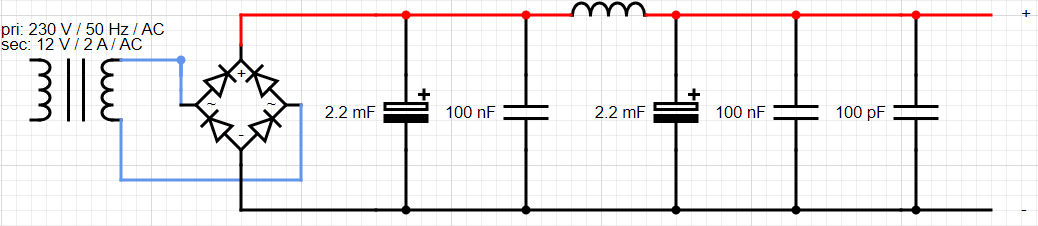

    mam problem z wyprostowaniem prądu po trafo 12 V / 2 A.
    Chciałbym wykorzystać 2A DC, natomiast problem pojawia się w mostku prostowniczym. Użyte diody prostownicze przepalały się, później użyłem KBL606 (z mocą 6A), natomiast po chwili (powyżej 1 A) staje się on bardzo gorący (z radiatorem). Za mostkiem mam jedynie kondensatory i cewkę w szeregu.
    Co powinienem zrobić, żeby w pełni wykorzystać potencjał transformatora?

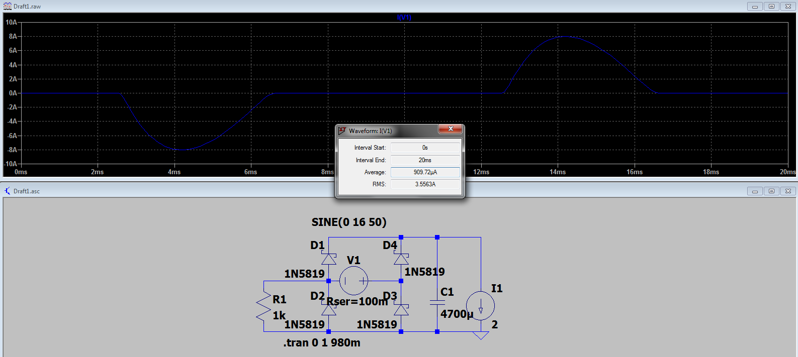

    Prostownik z filtrem pojemnościowym mocno obciąża transformator, trudno to dokładnie policzyć i zazwyczaj nie ma takiej potrzeby żeby wykorzystać "pełną moc", dlatego zazwyczaj przyjmujemy żeby prąd nominalny uzwojenia był o 50% większy niż prąd wyjściowy DC
    Poniżej przykład z symulacji, jak prostownik obciążony prądem 2A, pobiera 3,55A RMS czyli o 77% więcej
    Mostek prostowniczy KBL606 - przegrzewanie przy obciążeniu powyżej 1A
    Czy to jest tragedia że przekraczamy nominalną moc transformatora? nie, transformatory da się przeciążać, rosną wtedy straty, transformator się bardziej grzeje i wykładniczo spada trwałość izolacji, trzeba po prostu przemyśleć czy się nam to opłaca, jeśli transformator miał już na wstępie trudne warunki pracy (wysoka temperatura w obudowie, ciągła praca) to przeciążanie szybciej go wykończy. Z kolei krótkotrwałe przeciążanie, z przerwami na wychłodzenie, może nie mieć istotnego wpływu na trwałość.
    W teorii można to wszystko dokładnie policzyć, ale nie mamy wszystkich danych producent i tak nam nie powie na jakie temperatury i trwałość zaplanował swój transformator.
    Prostownik z filtrem LC ma inne właściwości, ale ze względu na duże rozmiary i koszt cewek (zbliżone do transformatora) jest rzadko spotykany.

    Dziękuję za wszystkie odpowiedzi. Ta cewka to tak naprawdę kawałek drutu 0.25 owiniętego na pierścień ferrytowy. Chciałem zbudować coś na zasadzie filtra LC, cewka ma za zadanie jeszcze bardziej "wyprostować" prąd wyjściowy.
    Załączam schemat: Mostek prostowniczy KBL606 - przegrzewanie przy obciążeniu powyżej 1A
    Do wyjścia podłączam przetwornicę "step-up" DC - DC, która ładuje akumulatory Li-Ion 16.8 V.

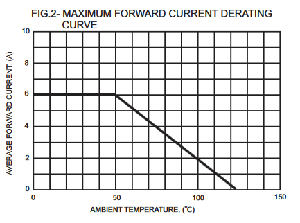

    Niestety autor nie powiedział, jaką temperaturę diod krzemowych uważa za dopuszczalną.A jego frazę - BARDZO GORACY - każdy rozumie po swoim. Mostek 6A, którego używa , może zapewnić prąd znamionowy 6A w temperaturze zewnętrznej 50 stopni, a prąd 2A w temperaturze nie większej niż 100 st.C Przy takiej temperaturze zewnętrznej temperatura kryształu diody będzie jeszcze znacznie większa. Mostek prostowniczy KBL606 - przegrzewanie przy obciążeniu powyżej 1A .

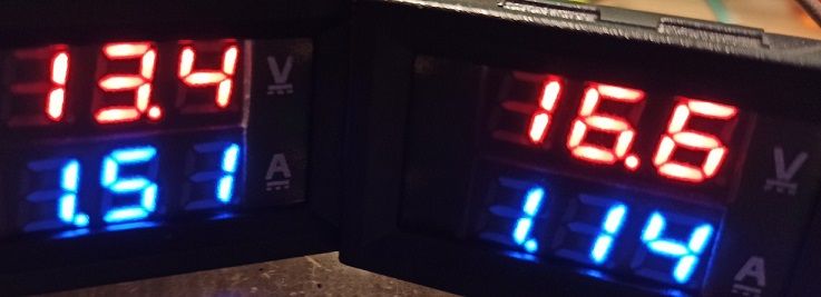

    A tak na marginesie, to jakim prądem ładuje się akumulator?
    Pakiet to 4S2P, 16.8 V.
    To prawda, było to tylko moje subiektywne odczucie, choć mogę założyć, że nie były to okolice 100 °C, gdyż o kilkadziesiąt stopni niższe wartości już są "niedotykalne". Nie posiadam kamery termowizyjnej, aby sprawdzić.
    Raz jeszcze dziękuję za wszystkie odpowiedzi. Po wymianie na diody Schottky'ego faktycznie całość stała się znacznie chłodniejsza, a także napięcie wyjściowe nieco wzrosło.
