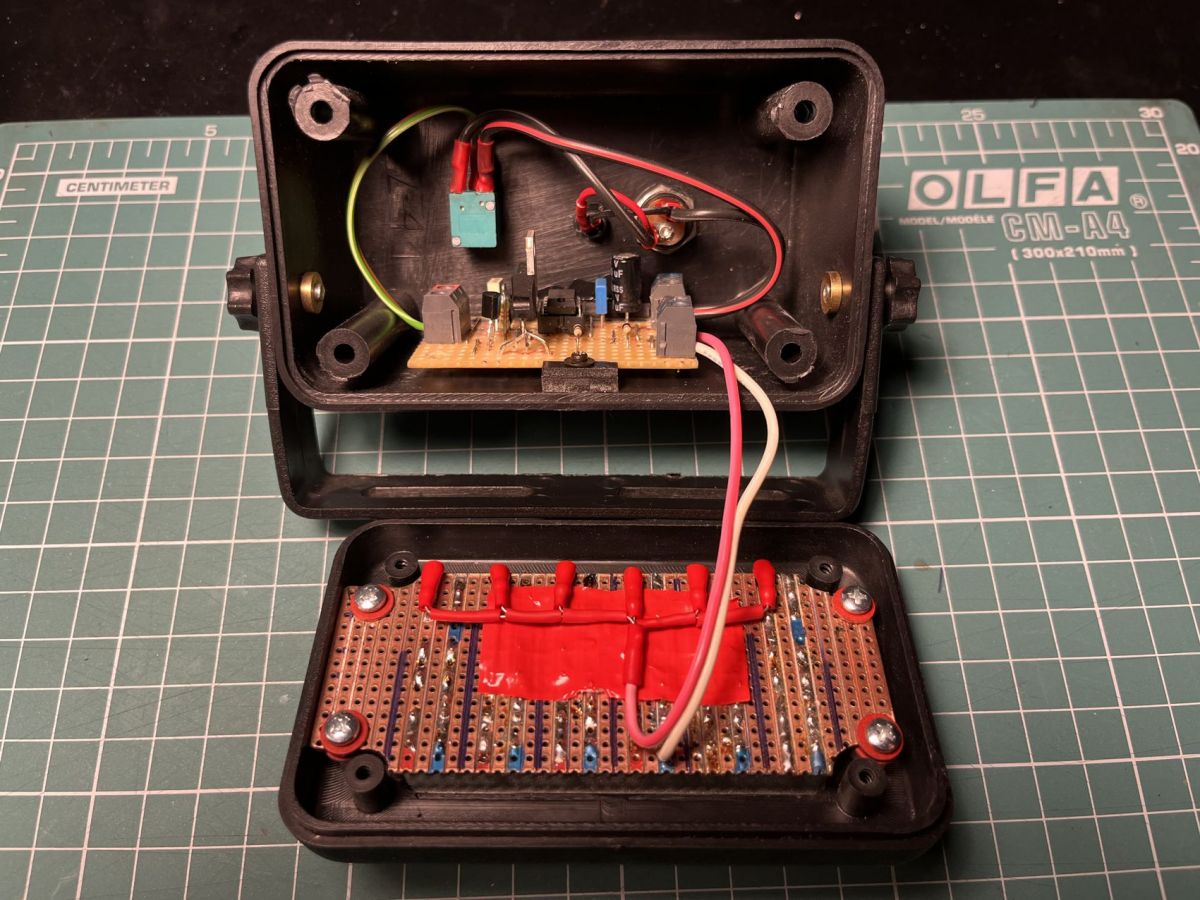

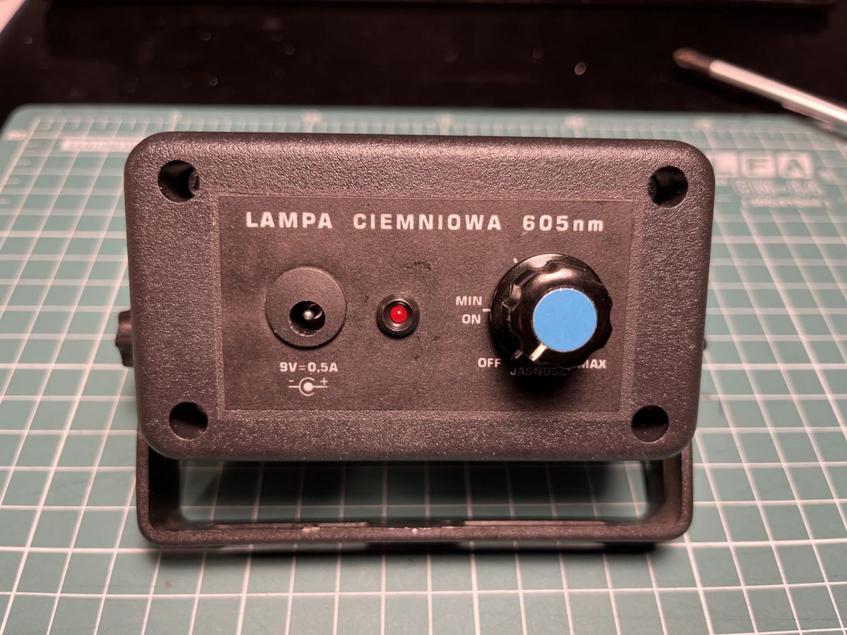

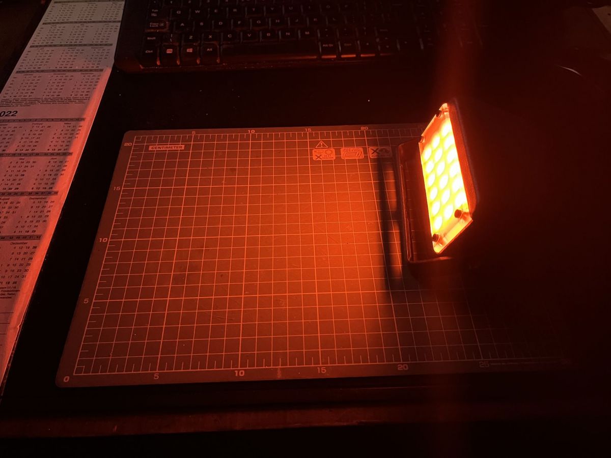

  • Pierwszym powodem zrobienia tej lampy, była przyjemność z wykonywania tego typu projektów. Drugi powód, to chęć odtworzenia ciemni fotograficznej, po ponad 25 letniej przerwie w zajmowaniu się fotografią czarno-białą.
    Fotograficzna lampa ciemniowa LED Fotograficzna lampa ciemniowa LED Fotograficzna lampa ciemniowa LED Fotograficzna lampa ciemniowa LED Fotograficzna lampa ciemniowa LED Fotograficzna lampa ciemniowa LED
    Lampa została zbudowana w oparciu o projekt opublikowany w numerze 11/1997 Elektroniki Praktycznej Link Projekt zakłada ochronę papierów światłoczułych przed naświetleniem poprzez użycie diod LED o paśmie z zakresu bezpiecznego dla emulsji oraz wykorzystaniu efektu Schwarzschilda. Link
    Różnica w stosunku do oryginalnego projektu polega na zastosowaniu zewnętrznego zasilacza, w odróżnieniu od oryginalnego projektu. Po zmontowaniu prototypu z zastosowaniem elementów wskazanych w artykule okazało się, że lampa świeci bardzo słabo i zakres regulacji jasności jest bardzo mały. Finalnie by zachować wspomniany efekt i podnieść jasność świecenia lampy musiałem zmienić wartość elementów odpowiadających za czas trwania impulsu świetlnego. Cały problem i jego rozwiązanie opisałem tu: Link

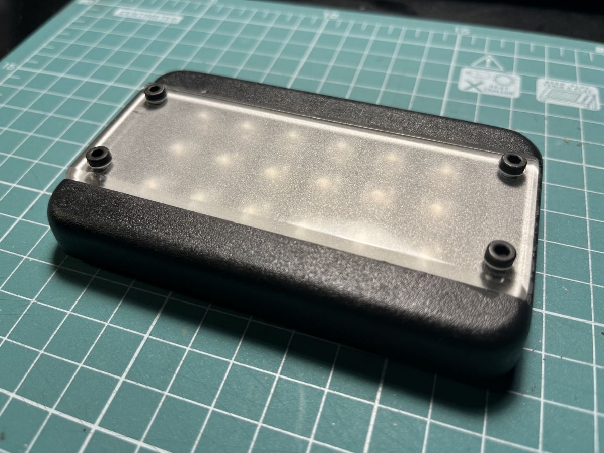

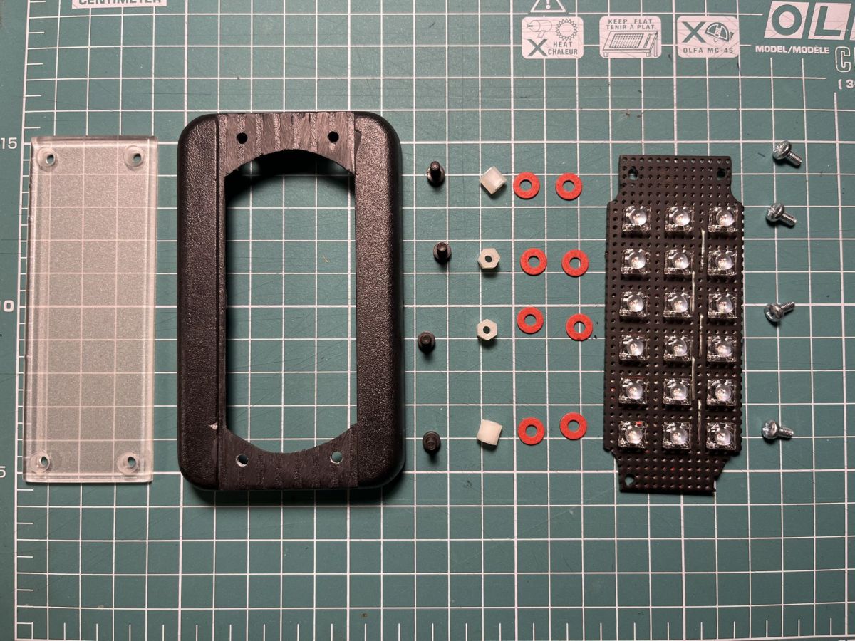

    Lampa jest zamknięta w obudowie Z41W produkcji KARDEX.

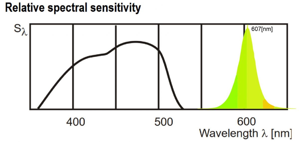

    Diody dobrałem tak, by ich widmo wypadało z bezpiecznym marginesem poza zakresem światłoczułości emulsji papierów, których najczęściej używam. Według producenta papieru, wystarczające jest zastosowanie źródła światła o długości >575 [nm]. Ze względu na to, że żadne źródło nie ma widma wyłącznie dla jednej długości fali, zdecydowałem się użyć diody LED SUPER FLUX 605nm. Porównanie krzywej światłoczułości papieru i widma diod wygląda następująco:

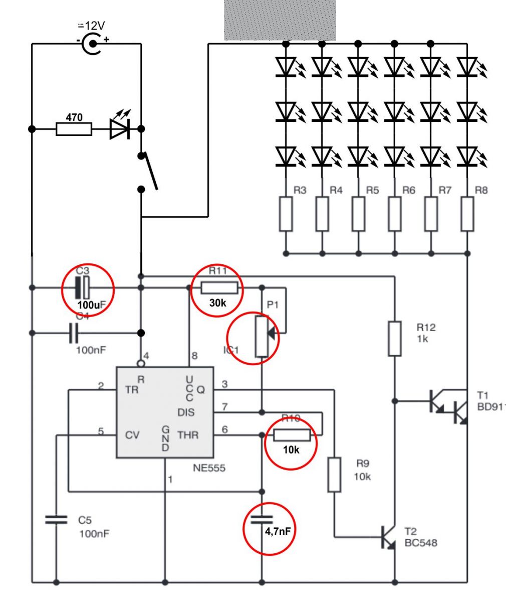

    Gratuluję dociekliwości i przezwyciężenia trudności. A mnie interesuje czy w końcu zmieniałeś wartości C5 i/lub C6 a jeżeli tak to w którą stronę? Czy też przy większym napięciu zasilania dla większego obciążenia układ zaczął poprawnie pracować? Lub też pokaż końcowy schemat dla tej ilości diod co zastosowałeś, aby Twoi naśladowcy nie męczyli się tak jak Ty...

    Oto schemat:
    W porównaniu do oryginalnego schematu zmieniłem, to co zaznaczone kółkiem:

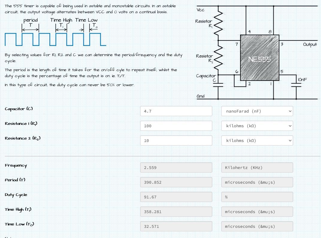

    1. C3 na wejściu z 220uF na 100uF, bo zasilacz ma kondensatory flitujące na wyjściu
    2. C6 z 2,2nF na 4,7nF
    3. R10 z 5k6 na 10k
    4. R11 i P1 z 100k i 10k na odpowiednio 30k i 100k B by zwiększyć zakres regulacji odstępu pomiędzy impulsami światła
    W wyniku tego czas trwania impulsu wzrósł z 8µs do 32µs. Co jest wystarczająco krótko by efekt Schwartzchilda był osiągnięty, a jasność wzrosła wyraźnie.
    Oczywiście napięcie miało znacznie, faktycznie oryginalny transformator dawał 16V a ja zastosowałem 12V. Dlatego rezystory R3 do R8 są 12R
    Zmierzone I skuteczne=18mA

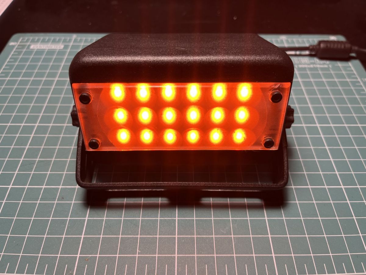

    Witam, chciałem dopytać o ledy,jakie parametry mają, tzn. napięcie, prąd, strumień światła...
    I drugie, gdzieś czytałem, że do papieru foma variant mg tylko światło 660 nm, ale sprawdziłem, i faktycznie to co poddajesz jest zgodne, tylko jak to wygląda w praktyce, czy światło 605nm jest zupełnie bezpieczne dla tego papieru?

    Dioda SUPER FLUX 5mm
    chip - Liansheng
    kolor - ORANGE - pomarańczowy
    dominująca długość fali - 600-610nm ( 607nm* )
    napięcie pracy - 2,0 - 2,4V
    prąd - 20mA
    jasność - 1000 - 1500mcd
    strumień świetlny - 3 - 5 lm
    kąt świecenia - 90 stopni
    kształt soczewki - kopuła
    kolor soczewki - bezbarwny
    średnica ØD - 5mm
    wymiary - 7,62 x 7,62 x 4,5mm
    Jak na razie na papierach stałogradacyjnych spisują się bardzo dobrze. Dla nich Foma podaje, że bezpieczny zakres jest powyżej 575nm.
    Te 660nm może być konieczne przy zmiennogradacyjnych, ale na niech jeszcze nie robiłem odbitek

    To jeszcze dopytam, czy przy tej ilości LED jasność jest wystarczająca i komfort pracy jest ok?
  • #13 19952644
    Zima99
    Posty: 90
    Pomógł: 8
    Ocena: 48
    Mam dość małą ciemnię z białym sufitem, wiec taka ilość jest dla mnie wystarczająca. Jak się wzrok przyzwyczai do ciemności to jest na prawdę jasno. Zamontowałem tam 18 diod, bo byłem ograniczony obudową.
    Dopiero później zorientowałem się, że na tej płytce mogłem zamontować nawet 4 rzędy po 9 szt., gdybym umieścił je jedna obok drugiej, bez odstępów.
    Można też użyć mniejszej liczby dużo mocniejszych, ale nie znalazłem takich o tak wąskim spektrum. Możliwe że mało szukałem. BD911 spokojnie by to zasilił, bo ma moc maksymalną 90W (oczywiście trzeba by zastosować dobrany radiator, możliwe, że nawet wyprowadzony na zewnątrz dla dobrego chłodzenia).
