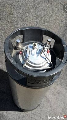

✨ Użytkownik poszukuje sposobu na nasycenie bieżącej wody CO2 przy użyciu butli spożywczych i zestawu reduktorów. Wskazano, że do efektywnego nasycenia potrzebny jest zbiornik pośredni, najlepiej o pojemności około 5L. Sugerowano wykorzystanie zbiornika typu keg lub tanku po Coca-Coli, który umożliwia napełnienie wodą i nasycenie jej gazem. Dodatkowo, dla lepszego rozpuszczenia gazu w wodzie, zaleca się zastosowanie mieszadła oraz systemu z elektrozaworem i czujnikiem ciśnienia, aby automatycznie uzupełniać CO2. Wspomniano również o historycznych saturatorach, które wykorzystywały mechaniczne mieszanie.
