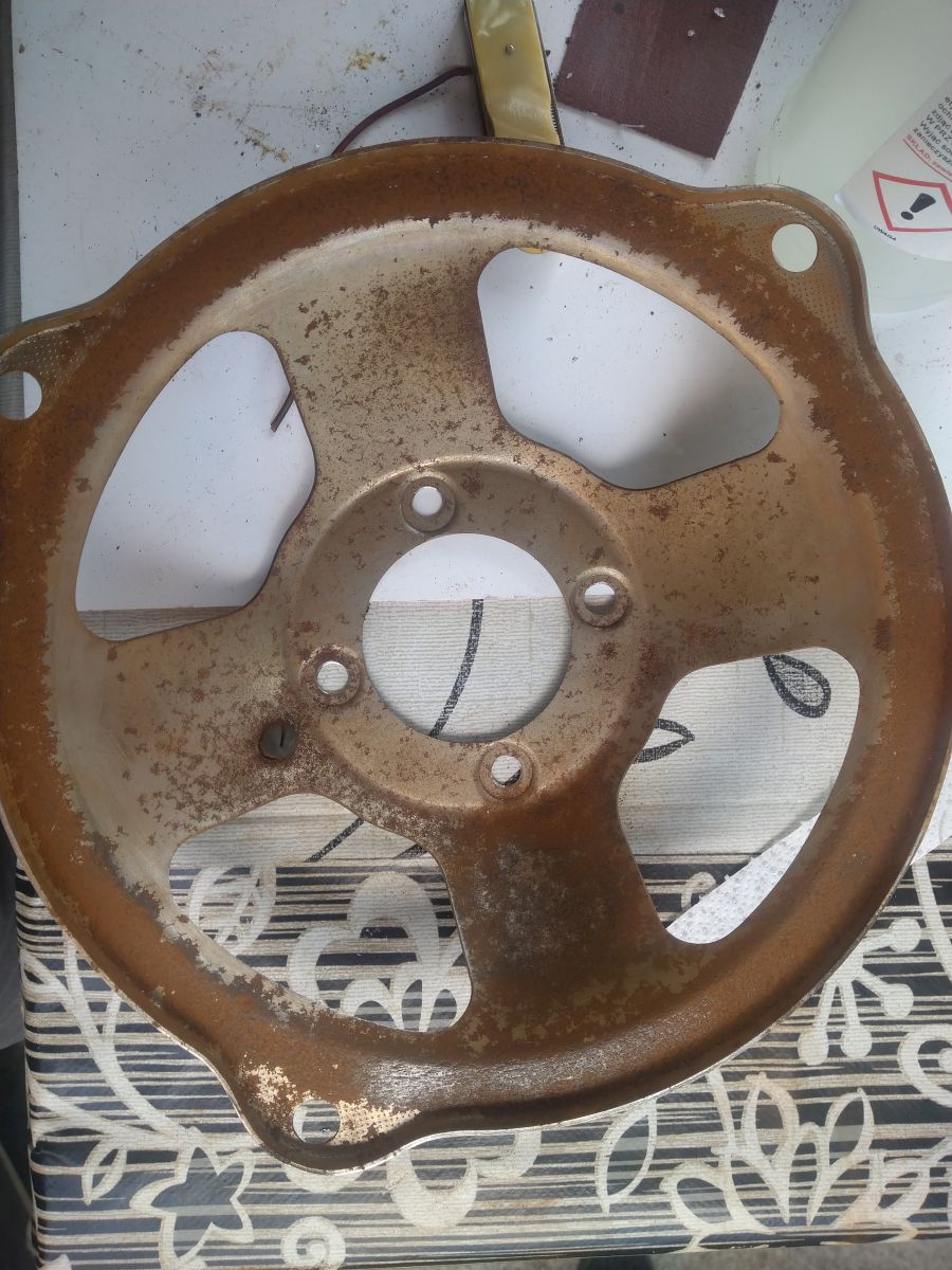

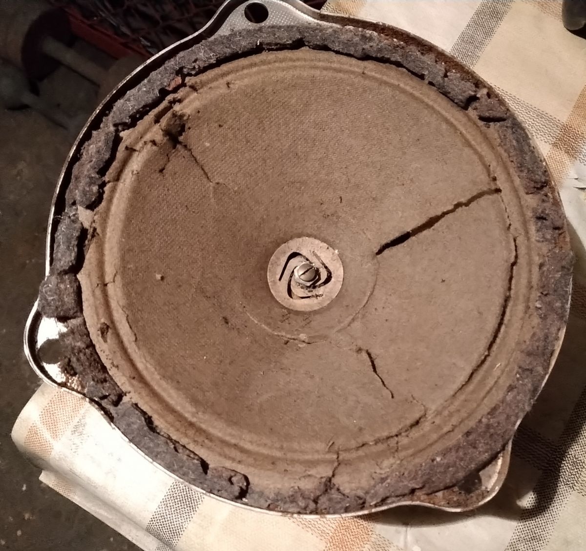

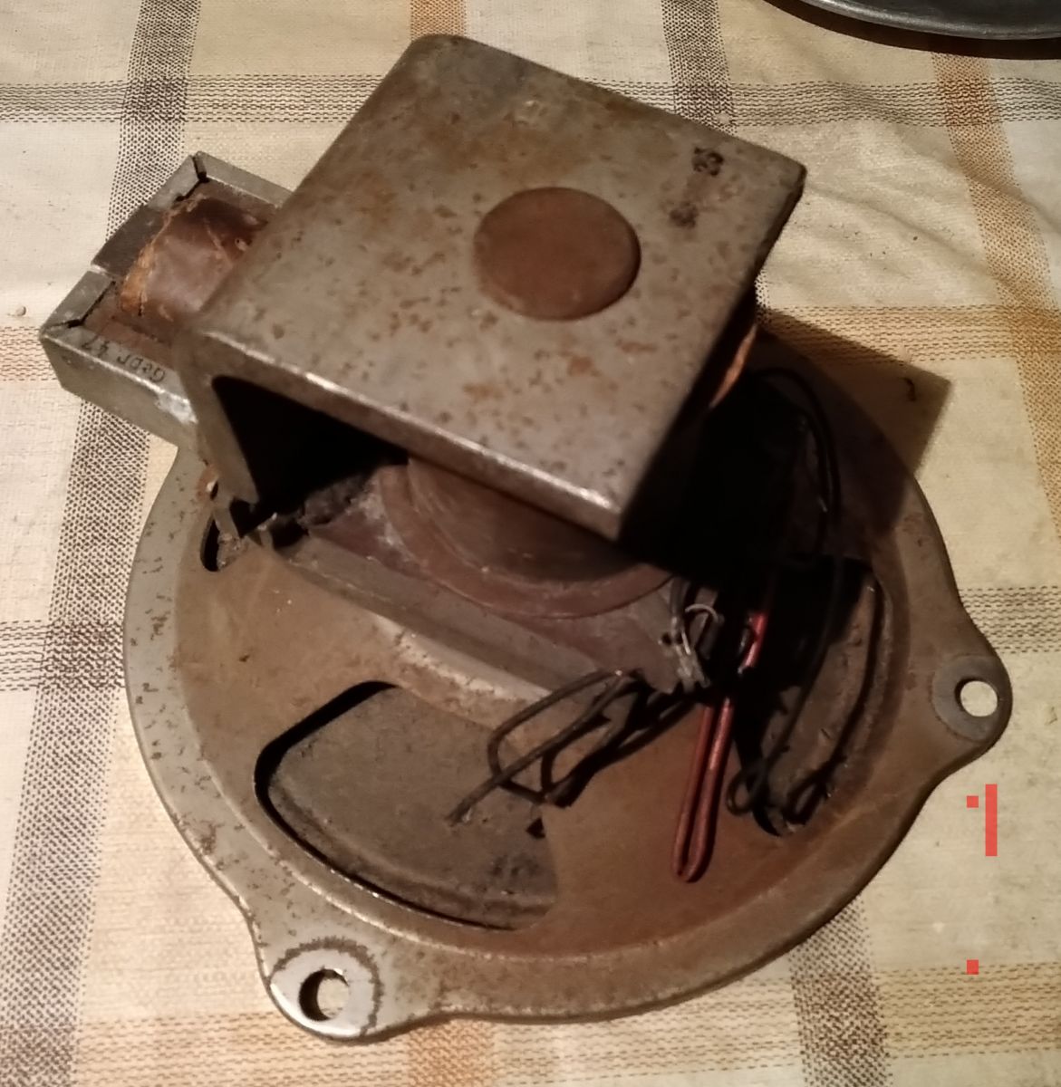

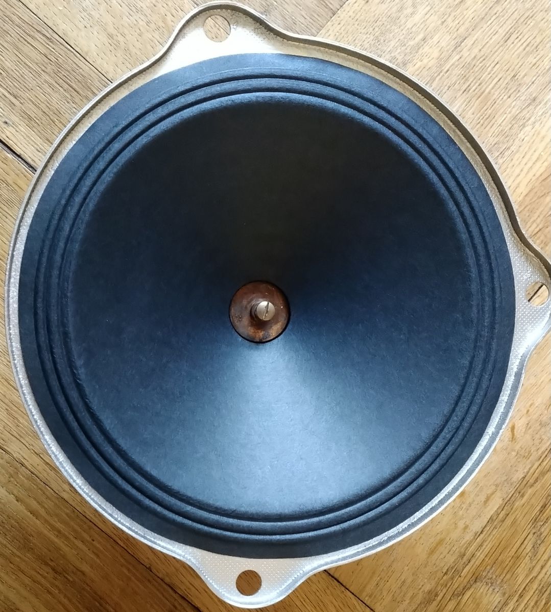

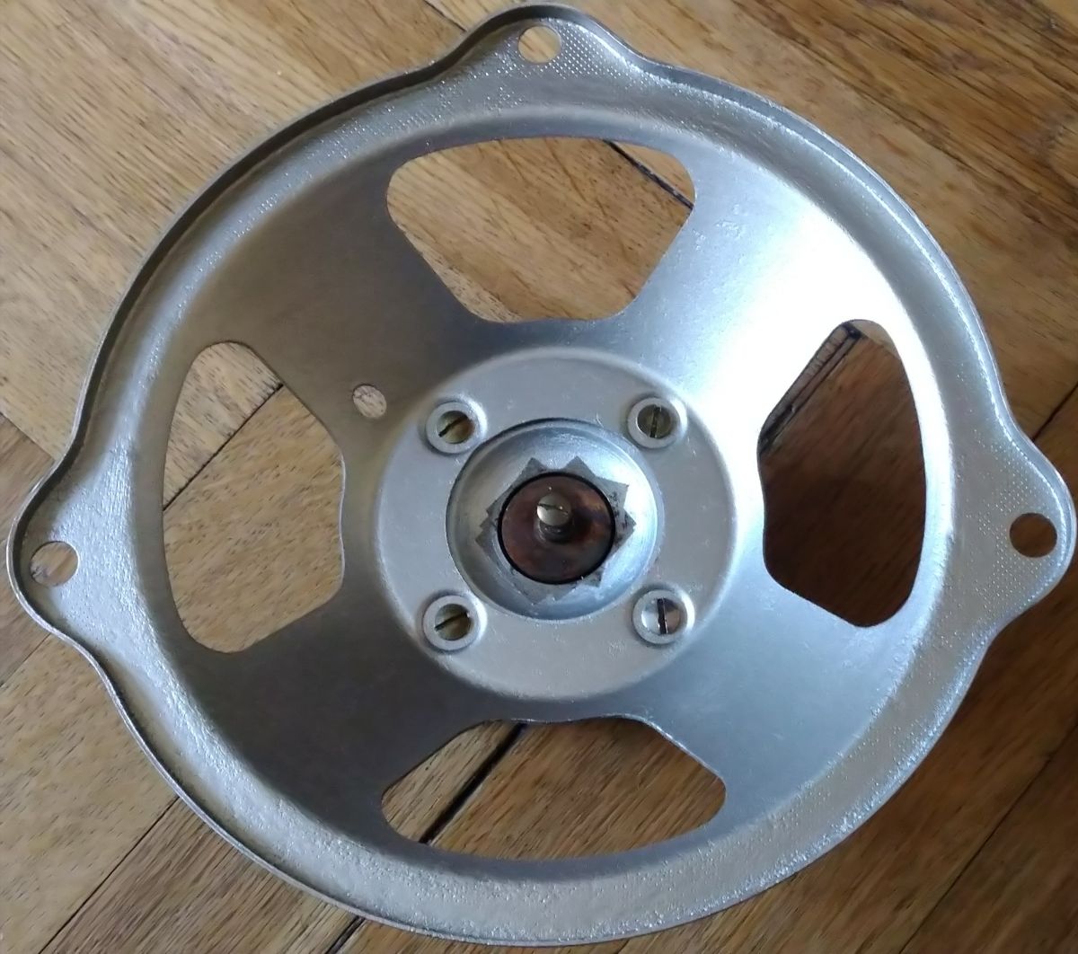

✨ Użytkownik ma problem z demontażem elektromagnesu ze starego głośnika, który wymaga wyjęcia międzianego walca. W odpowiedziach zasugerowano, że rdzeń elektromagnesu może być wprasowany, co wymaga użycia odpowiednich narzędzi do jego wyprasowania. Użytkownik obawiał się, że demontaż może prowadzić do problemów z ponownym złożeniem. Ostatecznie zdecydował się na renowację głośnika bez rozbierania elektromagnesu, planując usunięcie rdzy i malowanie, a także zakup nowej membrany, która pasuje do nietypowego otworu na cewkę o średnicy 28,5 mm.
