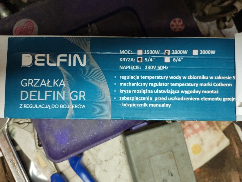

    Witam. Posiadam wymiennik CWU Galmet (120l.) podłączony do pieca c.o. W tym roku dokupiłem do niego grzałkę elektryczną o mocy 2000W. Początkowo działała bez zarzutu, woda była stale gorąca. Ponieważ nie miałem w pobliżu "bojlera" gniazdka elektrycznego, grzałkę podłączyłem za pomocą przedłużacza. Po ok. trzech tygodniach grzałka przestała działać, a wtyczka przedłużacza przepaliła się. Pomyślałem więc, że problem tkwi w przedłużaczu. Po podprowadzeniu zasilania i gniazdka w pobliże zbiornika nic się nie zmieniło, grzałka nadal nie grzeje wody. Po wymontowaniu grzałki ze zbiornika i podłączeniu do sieci od razu robi się gorąca, mimo to postanowiłem ją zareklamować. Niestety serwis potwierdził, że grzałka jest w 100% sprawna i ją odesłał. Ponownie więc zamontowałem ją do zbiornika, włączyłem do sieci ale woda nie nagrzewa się. Przy przekręcaniu termostatu słychać charakterystyczne "pyknięcie" i nawet światło nieco przygasa, ale efektów w postaci ciepłej wody brak. Co może być przyczyną takiego stanu rzeczy? Będę bardzo wdzięczny za pomoc w tej kwestii.

    Grzałka typu Delfin. Termostat jest w grzałce. Serwis sprawdzał sprawność wszystkich elementów (grzałka, termostat, bezpiecznik) wszystko okazało się sprawne.
    W załączeniu zdjęcia i filmik. Grzałka elektryczna nie grzeje wody w wymienniku CWU
    Raczej na jej króćcu przyłączeniowym, ale OK.
    Do czego jest obecnie ta grzałka podłączona?
    Pasowało by zmierzyć rezystancję między kołkami wtyczki grzałki przy regulatorze przekręconym na max.
    Masz miernik? Taki za 15 zł z marketu wystarczy.
    Najlepiej było by zmierzyć prąd płynący przez grzałkę używając miernika cęgowego, ale to prawdopodbnie poza zakresem twoich możliwości.
    Chodzi o to, że grzałka może przestawać działać po wkręceniu w króciec bojlera. Ew ty wkręcając ją powodujesz jakieś uszkodzenie.
    No i ostatnia kwestia. Instalacja domowa. To przygasanie światła jest mocno podejrzane. Mogą być gdzieś problemy ze stykiem. Jednak to powinien już sprawdzić elektryk.
