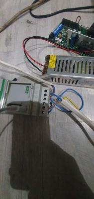

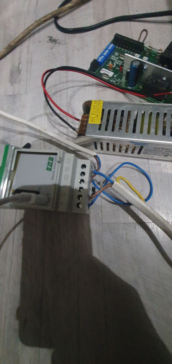

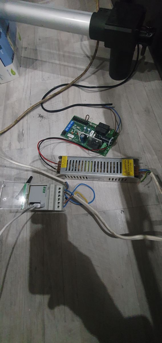

  • #16 20178040
    prorokv9
    Poziom 5  
    Posty: 14
    Tylko nie zapominajmy że sterownik simply max p02 jest na prąd zmienny 230V, i ja do tego podłączam zasilacz 12V 10A i z tego dopiero jest podłączony sterownik STB12VM! elmesa?
    #17 20178053
    sisko
    Poziom 34  
    Posty: 1466
    Pomógł: 307
    Ocena: 538
    W jakim celu?
    Zasilanie sterownia STB12VM podłączasz bezpośrednio pod zasilacz 12 V 10A a sterownikiem simply max p02 sterujesz otwieraniem bramy po przez STB12VM.
  • #18 20178090
    prorokv9
    Poziom 5  
    Posty: 14
    Fotokomórki YET 608 jak podłączyć do sterownika Simply Max P02 Fotokomórki YET 608 jak podłączyć do sterownika Simply Max P02
    tak to jest podłączone
    #19 20178121
    sisko
    Poziom 34  
    Posty: 1466
    Pomógł: 307
    Ocena: 538
    W jakim celu podłączyłeś 230 V pod styki wyjściowe 7 -8 !!!?.
    Miałeś to połączyć tak jak opisanie jest w poście #15. A nie zasilacz 12 V 10A.
    Lepiej się tym nie zajmuj i zleć wszelkie prace przy tym napędzie i sterowaniu osobie z odpowiednią wiedzą.
  • #20 20178132
    prorokv9
    Poziom 5  
    Posty: 14
    Właśnie to zmieniłem, wszystko BANGLA, wielkie dzięki.

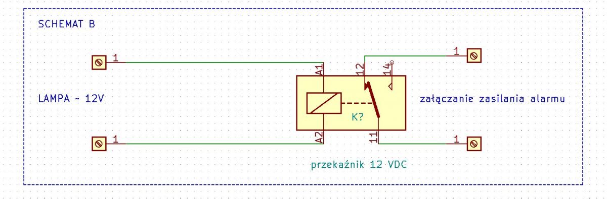

  • #24 20184266
    prorokv9
    Poziom 5  
    Posty: 14
    A więc potrzebuję do bramy podłączyć alarm, wstrząsowy czujnik z samochodu oraz syrenę, kiedy brama będzie zamknięta, przy próbie zdemontowania lub uszkodzenia siłownika będzie syrena wyła, lecz przy otwieraniu będzie nieaktywna.
  • #25 20184808
    sisko
    Poziom 34  
    Posty: 1466
    Pomógł: 307
    Ocena: 538
    Ustawienia sterownika muszą być takie:
    A1 - ON
    A2 - ON
    Jeżeli będziesz zasilał sterownik STB12VM1 z zasilacza 12 VDC. Wystarczy w złącze LAMPA, podłączyć dodatkowy przekaźnik z cewką 12 VDC, tak jak na załączonym schemacie.
  • #26 20243115
    prorokv9
    Poziom 5  
    Posty: 14
    Właśnie tak podłączyłem do LAMPY i niestety nie działa, ma za mały prąd, i nie wiem co dalej.
  • #27 20243417
    sisko
    Poziom 34  
    Posty: 1466
    Pomógł: 307
    Ocena: 538
    Czy prędzej wezwać fachowca.
    Pod złącze lampa podłącz żarówkę 12V np. 5W. Gdy siłownik otwiera lub zamyka się, żarówka powinna świecić. Tym samym powinien załączać się przekaźnik, który odłącza zasilanie do alarmu. Jeżeli tak nie jest, to coś żele podłączyłeś lub źle skonfigurowałeś centralę STB.
