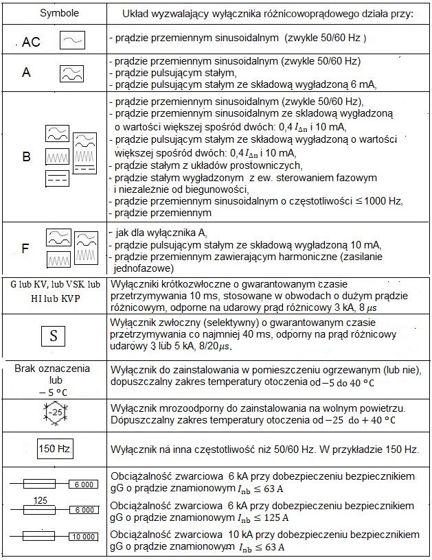

    Mam kilka pytań odnośnie pomiarów tego typu wyłączników. Ostatnio przy pomiarach jeden z wyłączników RCD, mierzony MRP-200 przy sinusoidzie zadziałał prawidłowo, natomiast przy wyprostowanych jednopołówkowo lub wyprostowanych jednopołówkowo ze składową stałą wyzwolił jednak pojawił się napis rcd, sytuacja nieopisana w instrukcji. Mam do Was 4 pytania.
    1.Czy do pomiarów wyłączników A stosuje się 3 pomiary tak jak wyżej napisałem?
    2. Jeśli wyłącznik typu A działa tylko na sinusoidę a na pozostałe prądy nie działa to czy można taka instalacje warunkowo dopuścić do użytkowania? Nie przeczytałem że jest wymóg montowania wyłączników RCD typu A, montują także AC. Jest inaczej niż w Europie Zachodniej To takie skrótowe myślenie ale co o tym sądzicie.
    3. Czy protokół z pomiarów instalacji może podpisać jedna osoba która ma E i D? Czy jest jakiś akt prawny ze muszą być to dwie osoby?
    4. Czy mierzone przez Was RCD typu A często są uszkodzone?

    Szybkie przeszukanie internetów i mamy:
    https://bezel.com.pl/2018/08/01/parametry-wylacznikow-rcd/
    Pomiary wyłączników RCD typu A: sinusoida, wyprostowane jednopołówkowo i dopuszczenie instalacji
    Wcześniej czytamy:
    W zależności od typu wyzwalania (uczulenia wyłącznika różnicowoprądowego na kształt przebiegu prądu różnicowego), urządzenia ochronne różnicowoprądowe dzieli się na:
    a) urządzenia, których działanie jest zapewnione przy prądzie różnicowym przemiennym, oznaczone symbolem: AC,
    b) urządzenia, których działanie jest zapewnione przy prądzie różnicowym przemiennym i przy prądzie jednokierunkowym pulsującym o składowej stałej nie przekraczającej 6 mA, oznaczone symbolem: A,
    c) urządzenia, których działanie jest zapewnione przy prądzie różnicowym przemiennym, stałym pulsującym ze składową stałą do 6 mA i stałym o niedużym tętnieniu, oznaczone symbolem: B.
