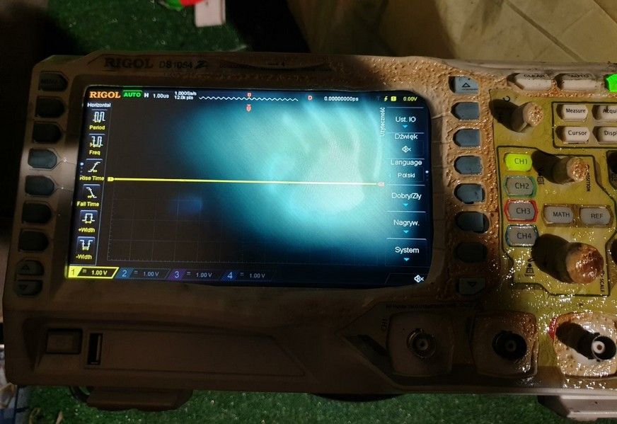

eurotips napisał:Moim zdaniem należy postąpić całkiem odwrotnie, kupić sprawny a części ze starego sprzedać.
^ToM^ napisał:W NDN prawdopodobnie jeszcze nigdy nie mieli reklamacji tego modelu, do naprawy - więc dawcy może nie być. Przynajmniej jak kiedyś z nimi rozmawiałem to tak mi podali. Zatem mogą nie mieć takich części, ale być może da się je sprowadzić. Trzeba dokładnie ustalić które części trzeba wymienić i dopiero wtedy u nich pytać.
^ToM^ napisał:Części będą kosztować mniej niż 500-700 zł więc kupno nowego może być sporo droższe.
Darek.S napisał:Matryca na Ali 400 zł. Obudowy nie znalazłem.
Darek.S napisał:^ToM^ napisał:W NDN prawdopodobnie jeszcze nigdy nie mieli reklamacji tego modelu, do naprawy - więc dawcy może nie być. Przynajmniej jak kiedyś z nimi rozmawiałem to tak mi podali. Zatem mogą nie mieć takich części, ale być może da się je sprowadzić. Trzeba dokładnie ustalić które części trzeba wymienić i dopiero wtedy u nich pytać.
Rozmawiałęm z serwisem NDN i rzeczywiście nie mają uszkodzonych na dawcę.
Dokładnie wiem co trzeba wymienić.Przednią część obudowy wskazana klawiatura i matryca.Matryca na Ali 400 zł. Obudowy nie znalazłem.

^ToM^ napisał:albo jednak R1054Z.
Darek.S napisał:Zamówiłem w NDN. Niby ostatnia sztukę.
Darek.S napisał:Tak się zastanawiam ile ich wyprodukowali?

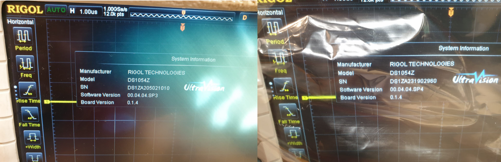

^ToM^ napisał:To do starego też wgraj nowy soft - o ile masz jak to zrobić.
Darek.S napisał:^ToM^ napisał:To do starego też wgraj nowy soft - o ile masz jak to zrobić.
Soft oczywiście wgrać mogę ale oscyloskop ze stopioną gałkologią i kulawą matrycą do użytku raczej się nie nadaje. Po to kupiłem nowy...
Darek.S napisał:I nawet pomyślałem sobie, zeby przećwiczyc ten Hacking do 100MHZ.
Janusz_kk napisał:Darek.S napisał:I nawet pomyślałem sobie, zeby przećwiczyc ten Hacking do 100MHZ.
E tam, Coste tylko postraszył, po Twoim poście zainstalowałem na swoim sp4 i poszło bez problemu, wszystkie opcje zostały włączone jak były.
^ToM^ napisał:ale też updatowałem po zhakowaniu

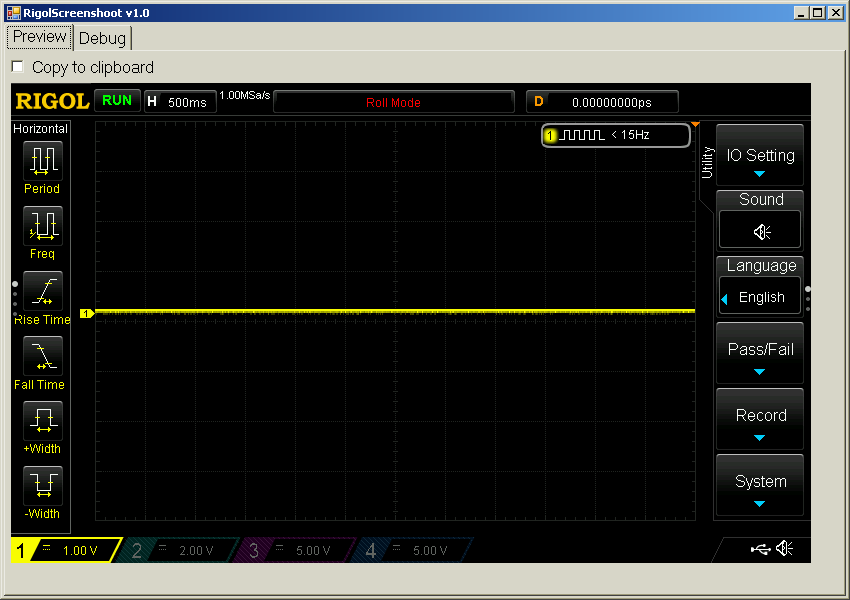

phanick napisał:W efekcie sterowanie i wyświetlanie obrazu (czyli to, co u Ciebie kuleje) można realizowac z komputera.
CosteC napisał:możliwość wykonywania wszystkich operacji na DS1054Z zdalnie
start >> uruchom >> telnet numer_ip 5555
