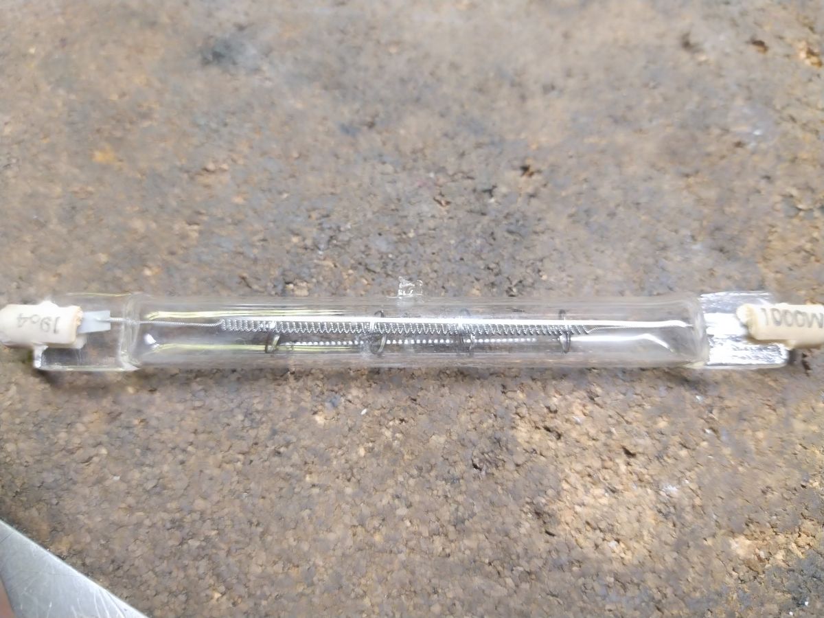

    Dziękuję za linki, w wolnej chwili poczytam. Do tej pory faktycznie korzystałem z tzw. jodówki czyli starej lampy do oświetlania planu zdjęciowego. Ma typowy żarnik liniowy o mocy 1kW.
    Jak zasymulować "słońce"-badanie paneli PV.
    Temperatura barwowa nie jest niestety podana ale z tego co pamiętam to było chyba 3200°K. Myśl o ultrafiolecie zaświtała mi dlatego, że nawet głupia solarna lampka ogrodowa (to znaczy jej ogniwo) pod tą lampą generowało o połowę mniejszy prąd niż na słońcu.

    Dziękuję za cenne uwagi. Pomiar impulsowy odpada bo nie idzie o sprawność/wydajność samego ogniwa jak pisałem na wstępie, a o odtworzenie w miarę naturalnych warunków pracy całości. Oczywiście, że oddzielnie zajmuję się elektroniką urządzenia.
    Podam konkretny przykład sprzed tygodnia: trafiła do mnie lampa LED zasilana energią słoneczną. Tradycyjnie należało w niej wymienić badziewny, chiński akumulator. Teraz chcę mniej więcej określić prąd ładowania nowego, policzyć czas ładowania. Stąd też myśl o symulowaniu normalnych warunków pracy.
    Wrócę do oświetlenia metalohalogenkowego. Mam sporo takich źródeł o mocy 150W, a do tego balast i układ zapłonowy (elektroniczny) pozyskane z uszkodzonej mechanicznie lampy. Myślę czy nie wetknąć tego w obudowę od klasycznego halogenu 500W i posługiwać się tym przy moich doświadczeniach. W takim wypadku rzecz jasna ogniwo na długich przewodach leżałoby pod naświetlaczem w pewnym oddaleniu (za osłoną) ode mnie, żeby nie walić sobie tym światłem po oczach.

    Przez natłok innych zajęć musiałem trochę odpuścić temat ale mam już skompletowane elementy do naświetlacza metalohalogenkowego. W tej samej oprawie (oczywiście po ominięciu układu zapłonowego) przetestuję żarnik halogenowy 1000W i podzielę się rezultatami.

    No dobra, była mała chwila czasu.
    Nieznany panel fotowoltaiczny 10x20cm zachowywał się następująco:
    Naświetlacz LED 30W i lampa halogenowa 150W (w obu przypadkach światło ukierunkowane) dawały podobne wyniki: 0,7W.
    Na lutowym, słabym słońcu w bezchmurny dzień wyszło około 1W.
    Temat otwarty, będę działać dalej.
