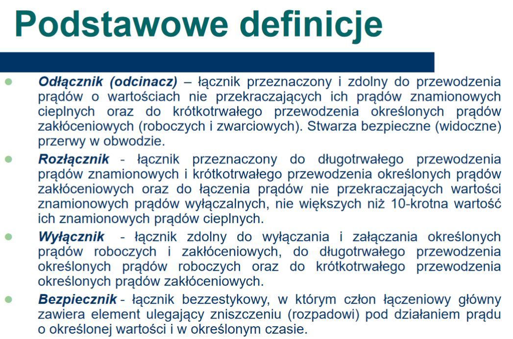

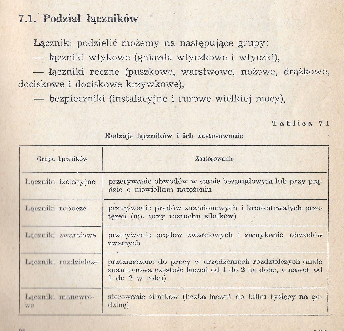

    Łącznik czy wyłącznik schodowy - która nazwa jest poprawna? Dyskusja językowa

    tyqva napisał:
    Tiaa, ogromne prądy w obwodzie oświetleniowym zabezpieczonym wyłącznikiem nadprądowym B10A.
    I właśnie dlatego łącznik oświetleniowy jest łącznikiem, a wyłacznik nadprądowy wyłącznikiem (mającym zdolność wyłączeniową od 3kA). Czytaj co się pisze a nke szukaj dziury w całym.

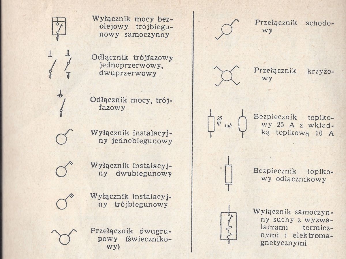

    Poprawna nazwa to ... łączniki, i to w szerokim zakresie.
    Spotykamy łączniki puszkowe instalacyjne - natynkowe, podtynkowe, wtynkowe,
    ale również łączniki przemysłowe.
    Ogólnie to łączniki (instalacyjne), ale różnią się nazwami :
    - wyłącznik jednobiegunowy
    - wyłącznik dwubiegunowy (są i 3-biegunowe)
    - przełącznik grupowy (hotelowy)
    - przełącznik szeregowy (świecznikowy)
    - przełącznik zmienny (schodowy)
    - przełącznik krzyżowy
    Są również wyłączniki instalacyjne wkrętowe, czyli popularne do dziś tzw. bezpieczniki automatyczne typu L.
    Styczniki i przerywniki też należą do 'rodziny" łączników.
    Nazwy te funkcjonowały już ponad 50 lat temu, tak na marginesie.

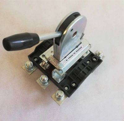

    stomat napisał:
    No chyba że ktoś nie "włącza" tylko "łacza światło". A z punktu widzenia elektrotechniki ten aparat jest rozłącznikiem.
    A gdy załącza, to jak nazwiesz?
    PS. Mnie uczyli, że rozłącznik to łącznik drążkowy nożowy, nazywany też wyłącznikiem nożowym. Ale co ja tam wiem, to było pół wieku temu.

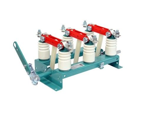

    Ocena: 1989
    No niezupełnie, definicję rozłącznika podał wyżej kol tyqva oraz jest wyjaśniona w liku kolegi kkas12, nie ma tam nic o łączniku drążkowym ani o przerwie izolacyjnej. Podtrzymuję zdanie że łączniki oświetlenia w domu są rozłącznikami.
  • #14 20398853
    elpapiotr
    Specjalista elektryk
    Posty: 12215
    Pomógł: 1015
    Ocena: 3546
    No niezupełnie :
    Łącznik czy wyłącznik schodowy - która nazwa jest poprawna? Dyskusja językowa Łącznik czy wyłącznik schodowy - która nazwa jest poprawna? Dyskusja językowa
    Nie ma mowy o instalacyjnych łącznikach oświetlenia jako rozłączniki.
    Zresztą nawet wiki pisze :
    Rozłącznik to rodzaj połącznika, za pomocą którego można włączać i wyłączać określone prądy robocze, których wartość nie przekracza dziesięciokrotności prądu znamionowego.
    Najpopularniejszym i najprostszym typem rozłącznika jest stycznik. Co ważne, mechanizm ten nie nadaje się do rozłączania prądów zwarciowych.
    Jak dla mnie kolejna nazwa - połącznik jest ... dziwna.

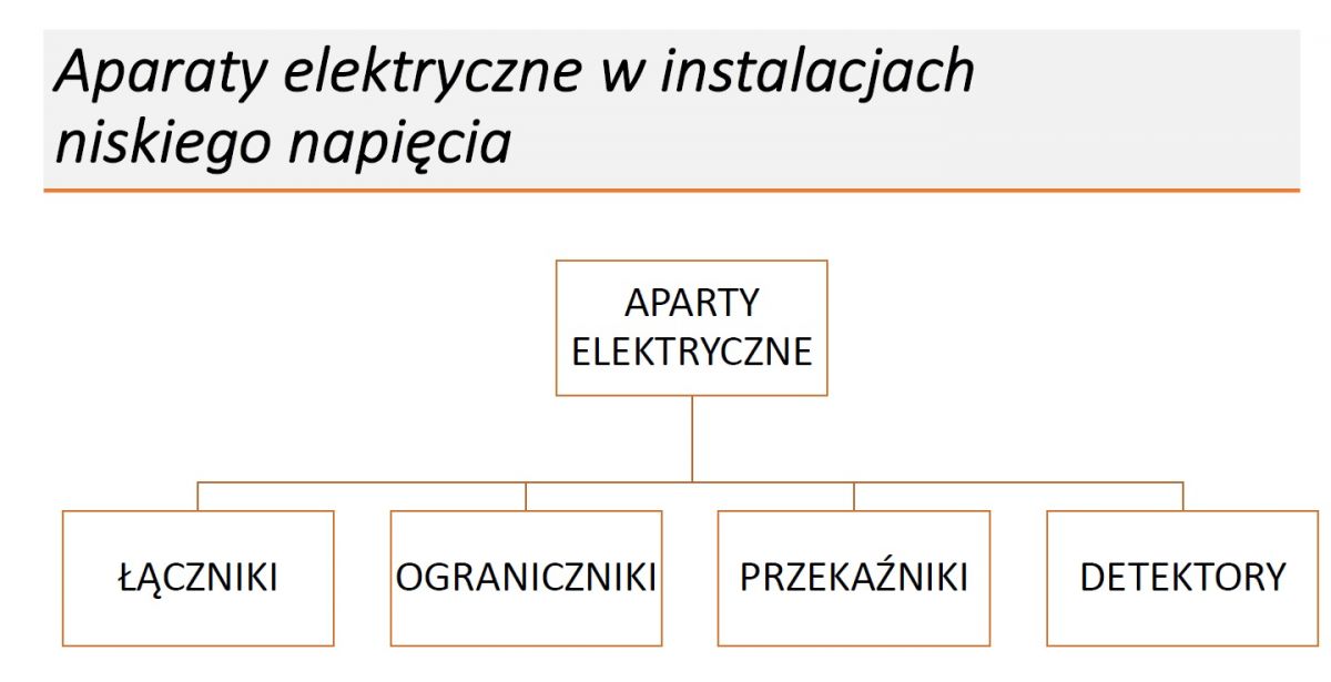

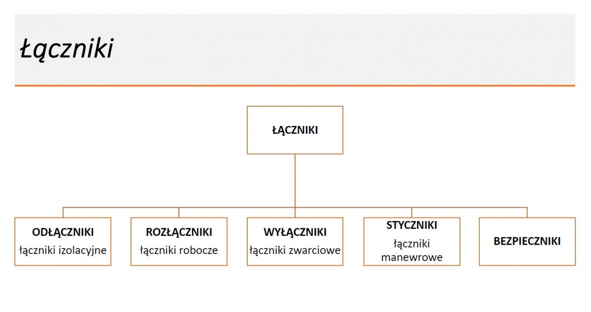

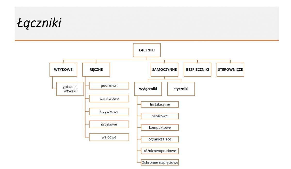

    Ostatnio dr inż. Michał CZOSNYKA Politechnika Wrocławska, Wydział Elektryczny prowadził szkolenie pt. Aparaty zabezpieczające w instalacjach niskiego napięcia. Kilka informacji z niego.
    Odłącznik
    • Jest przeznaczony do sporadycznego zamykania lub otwierania obwodów w stanie bezprądowym, beznapięciowym lub przy prądach jałowych o niewielkiej wartości,
    • stanowi widoczną przerwę izolacyjną,
    • jest łącznikiem o napędzie ręcznym,
    • przykłady: łącznik wtykowy, łącznik światła
    Rozłącznik
    • jest przeznaczony do załączania i wyłączania obwodów pod obciążeniem roboczym (znamionowym),
    • jest w stanie wyłączać prądy przeciążeniowe i krótkotrwale określone prądy zwarciowe,
    • łącznik o napędzie ręcznym,
    Wyłącznik
    • jest przeznaczony do załączania i wyłączania obwodów obciążonych prądami roboczymi i zwarciowymi,
    • realizuje funkcje pomiarowe,
    • jest wyposażony w komorę gaszeniową,
    • łącznik o napędzie automatycznym lub ręcznym,
    • używany do detekcji zwarć i przeciążeń.
    Rozłącznik izolacyjny
    • rodzaj rozłącznika posiadający cechy odłącznika izolacyjnego,
    • widoczna przerwa w obwodzie w pozycji rozłączonej,
    Cała prezentacja to 115 slajdów.
