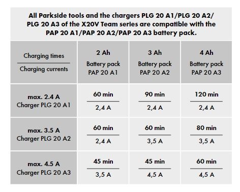

    Wszystko zostało już dawno wyjaśnione w powyższych postach. Dowodem tego, że zarówno mniejsza i większa bateria jest ładowana maksymalnym prądem ładowarki jest 2 razy dłuższy czas ładowania baterii 4Ah względem 2Ah co sam producent podaje w instrukcji ładowarki.
    Tabela czasów i prądów ładowania dla baterii Parkside.

    No i masz wyraźnie 2Ah ładuje się najkrócej, później 3Ah , a na końcu 4Ah,. Pogubiłeś się we własnych teoriach. Wyjaśniij to co wcześniej było lub już nie pisz.

    Mam wrażenie, że nie odróżniasz jednostek czym jest Ah a czym są A.
    Zwróć również uwagę, że sam producent w tabelce podaje również wartość prądu dla tego czasu i dla każdej baterii prąd jest ten sam 2,4A niezależnie od wielkości baterii.
