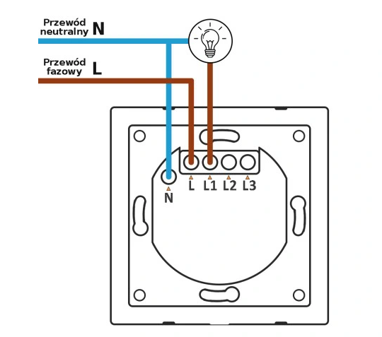

    Podłączenie:

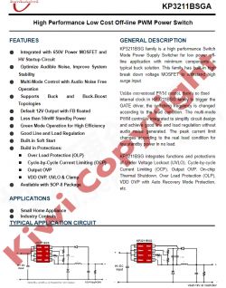

    Przekaźnik standardowo na 5V, tu wszystko jest jak zwykle, ale moduł zasilacza mnie zainteresował - znajduje się na poprzecznie wlutowanej PCB. Postanowiłem ją wylutować:
    Smart włącznik Zigbee natynkowy - Home Assistant, parowanie, wnętrze Smart włącznik Zigbee natynkowy - Home Assistant, parowanie, wnętrze Smart włącznik Zigbee natynkowy - Home Assistant, parowanie, wnętrze Smart włącznik Zigbee natynkowy - Home Assistant, parowanie, wnętrze Smart włącznik Zigbee natynkowy - Home Assistant, parowanie, wnętrze
    Nie ma tu jednak malutkiego zasilacza flyback, jest przetwornica step down. Na wejściu nawet ma bezpiecznik rezystorowy i warystor, dalej filtr z dwóch kondensatorów elektrolitycznych i dławika osiowego, a dalej wielka cewka L2 wraz z diodami prostowniczymi i kontrolorem KP3211SG w obudowie SOP8, czyli właściwa część przetwornicy. KP3211 to tzw. "High Performance Low Cost Off-line PWM Power Switch", szczegóły:
