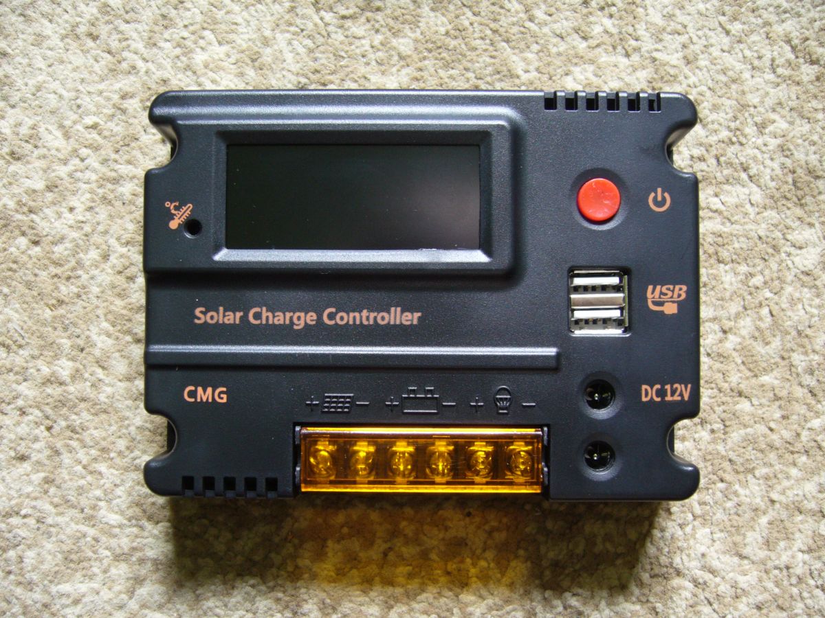

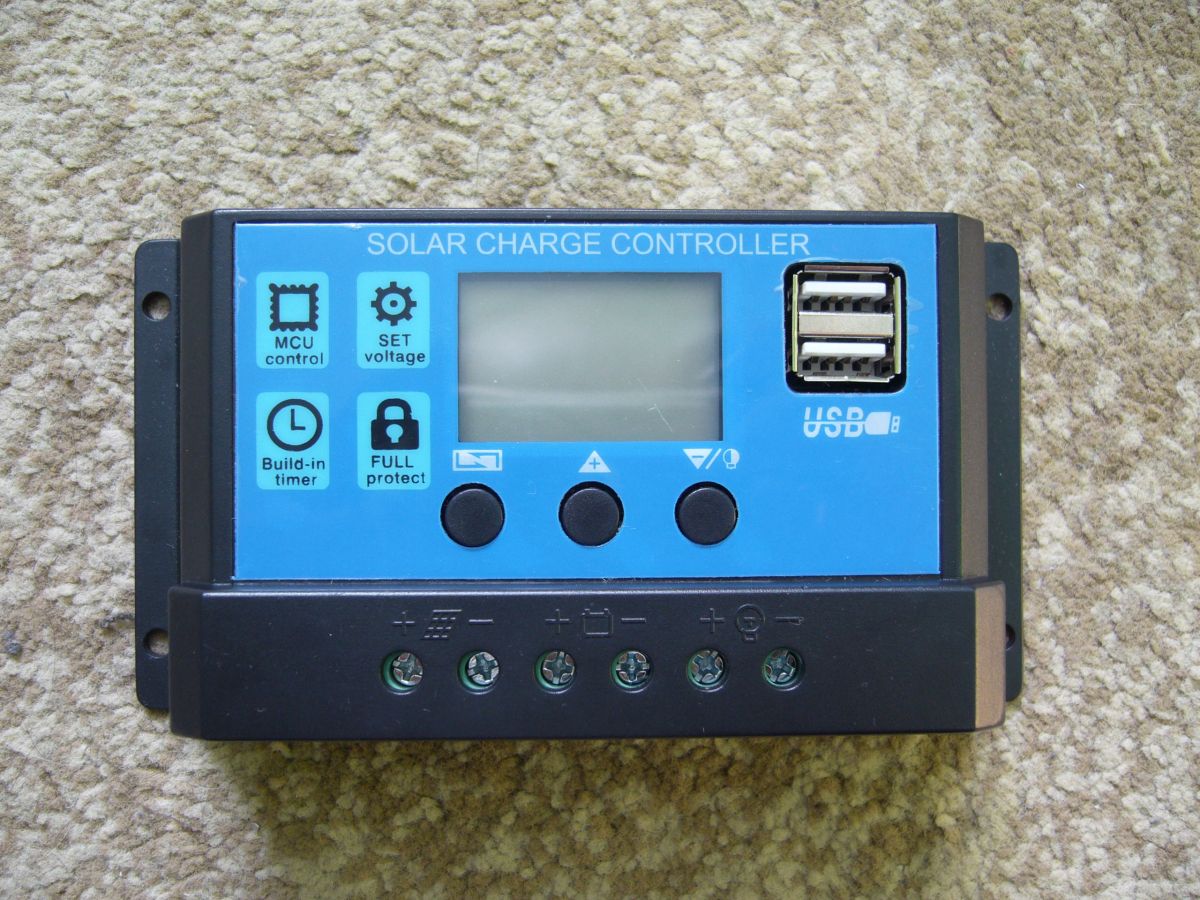

    Panele mają na jałowo 21V co nadaje się do używania w instalacjach 12V, nie napisałem tego wcześniej.
    Robiłem już prostą instalację typu regulator ładowania panel akumulator na działce (działka bez prądu) i działa wyśmienicie.
    Regulatory mam dwa takie.
    Magazyn energii - jaki typ akumulatorów jest najbezpieczniejszy ? Magazyn energii - jaki typ akumulatorów jest najbezpieczniejszy ?
    Oba powinny się nadać, 20A.

    Regulatory mam dwa takie. Oba powinny się nadać, 20A.
    Nie w tym rzecz. Chodzi o to, że dbając o jak najdłuższy czas eksploatacji aku powinno się dobierać prądy ładowania / rozładowania / głębokości rozładowania do użytych aku.
    Dodatkowo, regulatory pwm (prawy na pewno, lewy wygląda na też) mogą nie dawać optymalnej mocy ładowania, skutkiem czemu mogą ładować aku dłużej niż regulatory mppt. Istotne przy słabej pogodzie / dużych poborach na obciążeniach.
