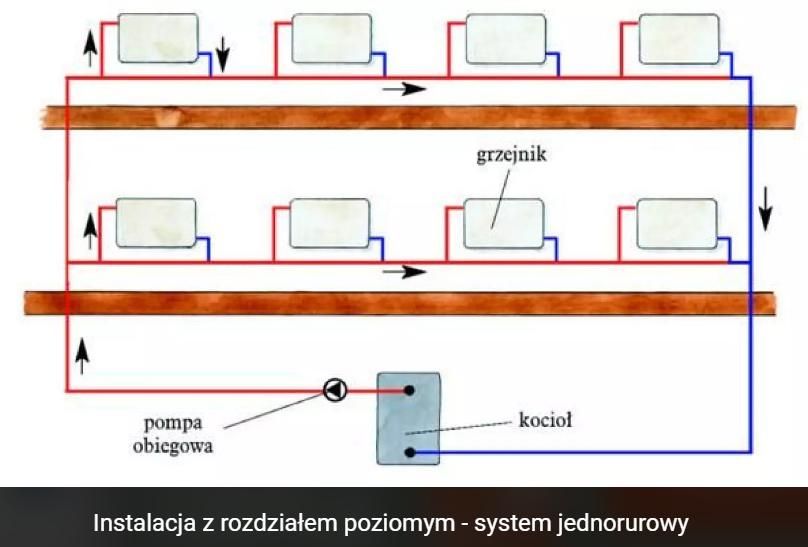

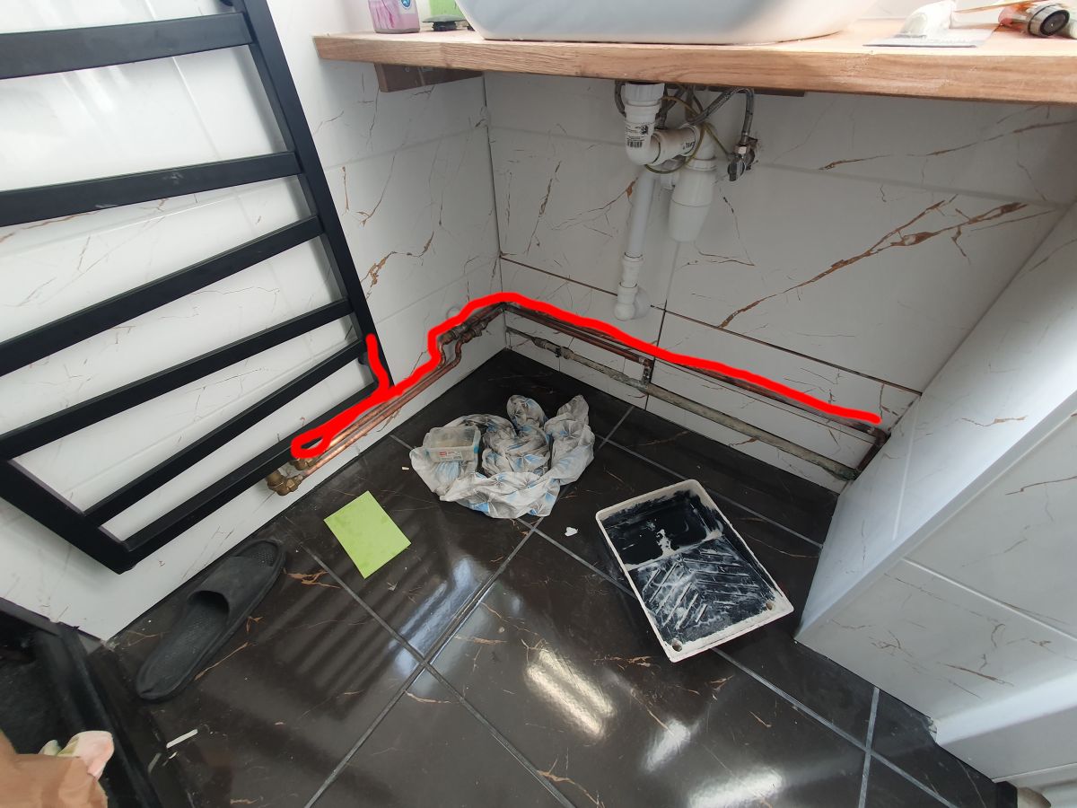

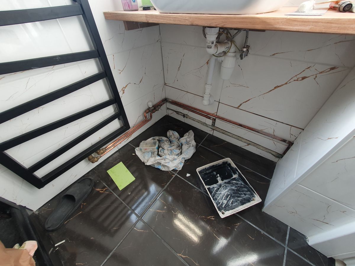

    Dzień dobry,
    Mam w mieszkaniu CO gazowe w systemie jednorurowym (tak już było, wiem, ze system dwururowy jest lepszy), gdzie woda idzie prze kaloryfer oraz rurę równolegle pod nim.
    Mój problem polega na tym, że przeniosłem jeden kaloryfer w bok i podłączyłem go jak na zdjęciach (zasilanie i powrót zachowane zgodnie z kierunkiem przepływu) i grzeje się tylko kawałek rury zasilającej. Czy popełniłem błąd konstrukcyjny i rura zasilająca powinna iść bliżej kaloryfera lub jakiś inny? Odpowietrzałem kilka razy, bez skutku.
    Problem z jednym kaloryferem w systemie jednorurowym Problem z jednym kaloryferem w systemie jednorurowym

    Po każdym odpowietrzeniu kaloryfer chociaż chwilkę grzał czy nie? Według mnie odpowietrznik powinien być automatyczny i w najwyższym punkcie instalacji a Ty jaki masz i gdzie go masz? Na jakiej wysokości jest górna krawędź tego kaloryfera w stosunku do innych kaloryferów? Co masz na dolnej rurze przy lewej ścianie? Jeżeli to zawór to sprawdż czy odkręcony? Jeżeli to filtr to sprawdź czy drożny, jeżeli to zawór zwrotny to sprawdź w jakim kierunku zamontowany? Ja bym ponadto sprawdził drożność całej wstawki wspawanej raz odkręcając pod kaloryferem delikatnie dopływ do kaloryfera a drugi raz odpływ, przy zamkniętym zaworze przeciwnym, tak aby przeciek był kontrolowany... Obieg masz grawitacyjny czy wymuszony? Na rysunku zaznacz która rura się grzeje i do jakiego miejsca? Być może zjeżdżając w dół z instalacją tuż przed kaloryferem zaburzyłeś obieg i robi się na dole zastój schłodzonej wody? Wydaje mi się, że przy jednorurowej instalacji kaloryfer powinien być zasilany od góry, więc gdy zastosowałeś kaloryfer zasilany od dołu w ciepłą wodą to zastosowałeś nie ten typ kaloryfera jaki jest wymagany do instalacji jednorurowej... Narysuj schemat swojej instalacji... Jeżeli pozostałe kaloryfery mają zawory na dopływach lub odpływach to spróbuj je lekko zakręcić aby wymusić ew. w ten sosób obieg w tym Twoim felernym?

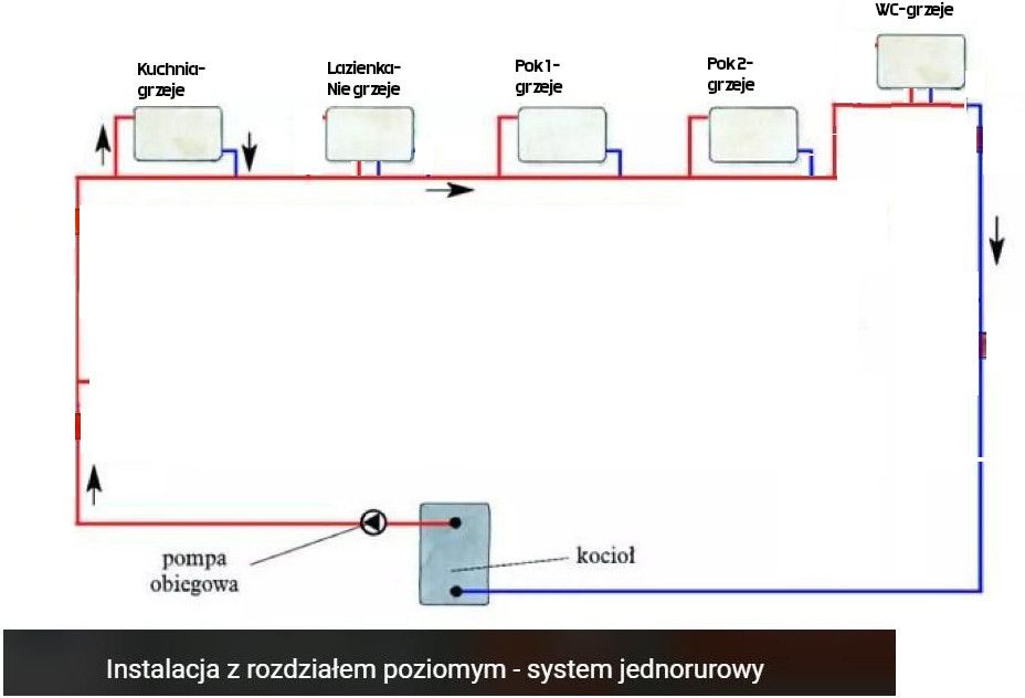

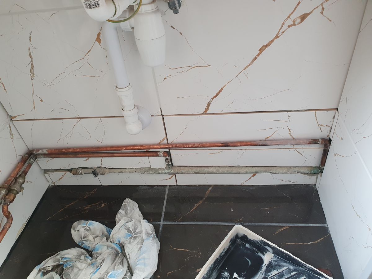

    Odpowiadając po kolei
    Odpowietrznik calej instalacji jest automatyczny i jest w kotle, który jest najwyżej, również pompa jest w kotle, dodatkowo w kazdym kaloryferze jest odpowietrnik manualny. Na dole po lewej jest zawór spustowy z instalacji, nie bierze udziału w akcji, kawalek wczesniej jest trójnik i instalacja idzie dalej w sciane. Drożnośc juz sprawdzałem, jest.
    Co do zasilanai od góry, mam drugi taki sam kaloryfer w WC i wszystko działa. Na rysunku zaznaczyle mschemat instalacji wraz z wysokosciami wzgledem siebie kaloryferów, z tą uwagą, że głowna rura zasilająca jest na jednym poziomie. zakrecalem pozostale kaloryfery, bez zmian. Ogólnie to objaw jest taki, jakby był zapowietrzony lub jakby nie było obiegu. Na czerwono zaznaczone miejsce do którego jest ciepło
    No to nic innego Ci nie doradzę jak jego odkręcenie i sprawdzenie fizycznie czy jest przepływ przez ten grzejnik, może ktoś źle oznaczył kierunek przepływu lub grzejnik się zatkał czymś? Posiada on u góry odpowietrznik? Po każdym odpowietrzeniu tego grzejnika chociaż chwilkę on grzał czy nie?
    Miałem na myśli zawór o ile to jest zawór na dolnej rurce na lewej ścianie, a nie inny, czy to jest spustowy według Ciebie i nie bierze udziału?

    Napisze, bo może komuś to się przyda. Kaloryfer udało się uruchomić, musiał być jednak jakoś zapowietrzony, jedyne co zrobiłem to odkręciłam od niego śrubunki zasilające i powrotu, spuściłem wodę, puściłem lekko powrotem a potem do końca zasilającą (z odkręconym odpowietrznikiem)...
    No i zaczął grzać
