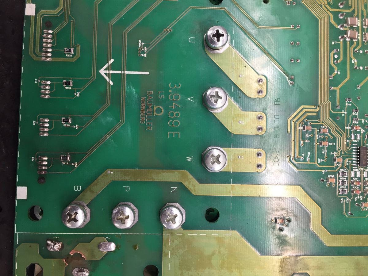

    Dzień dobry,
    Zdecydowałem się zapytać na forum - skończyły mi się pomysły na rozwiązanie problemu.
    Problem ogólnie dotyczy sterowania maszyny CNC, ale samo sterowanie nie ma większego znaczenia - problem występuje na układach zasilającyh. Spotkała mnie seria awarii, która musi mieć jakąś przyczynę, bo ilość awarii jest zbyt duża żeby była to po prostu losowość.
    Dla ścisłości jest to stara maszyna 5cio osiowa na sterowaniu Osai (serwonapędy to baumuller). maszyna jest tak skonstruowana, że ma 2 przyłącza - jedno 3F - i z niego idzie zasilanie AC3F do każdego z serwonapędów _ falownka wrzeciona + jakieś drobiazgi, oraz 1F, oddzielnym przyłączem które zasila sterownia (z założenia można tu wstawić UPS w przypadku zaniku zasilania)..
    maszynę mam od 2019 i od maja mam wysyp awarii......, dodam, że maszyna bardzo mało pracuje.
    1. w maju lub kwietniu - awaria falownika wrzeciona - kupiłem używany, podmieniłem, a ten oddałem do naprawy (nadal w naprawie) - nie wiem dokładnie co sie uszkodziło, ale słyszałem typowe strzał w momencie awarii..
    . . po tej wymianie maszyna dosyc popracowała- tak z 50 godzin w ciągu 1 tygodnia (co jest dla niej bardzo duzą intensywnoscią, bo potrafi przez miesiąc nie być włączna)
    2. w czerwcu 1sza awaria serwonapędu - jak mi się wydawało wtedy - dziwna awaria - strzał, maszyna zatrzymała się, bezpiecznik 3f w Rozdzielnicy wyskoczył. ok, otworzyłem napdęd (jest tam płyta sterująca i prądowa), na płycie prądowej w okolicy mostka prostowniczego 3F wypaliło ścieżkę jednej fazy - wyglądało jak przeskok iskry na nogę (-) DC - ok, to naprawiłem, sam mostek był ok, - złożyłem to i ok, działało...
    3. Przy którymś tam włączeiu - powiedzmy 3-4 (maszyna powiedzmy przepracowała od poprzeniej awari 8h) - podobna sprawa - awaria - teraz napęd serwa o mniejszej mocy (ma to znaczenie bo ma ona IGHT razem z mostkiem prostowniczym w 1 obudowie). niestety tutaj gorzej - bo poszło przez IGBT i uszkodziło sam IGBT, jak i jego sterowanie. OK podmieniłem płytę - działało
    4. podziałało łącznie z kilka godzin - ponownie awaria w innym serwo - tym razem - znowu przeskok iskry z DC - AC - tym razem przeskok iskry spowodował problem z płytą logiki w serwo - problem z czescią enkoderową. Długo dosyc szukałem płyty na podmiankę, w koncu po miesiącu czekania dostałem ją, zamontowałme - działa - zająłem się konfiguracją serwa.
    Jeszcze w miedzy czasie czekając na tą część - zauważyłem, że izolacja kabli zasilajączych serwa ma tendencję do pękania - no nie wróży to dobrze - wiec duża robota - wymieniłem wszystkie kable do napędów, oraz wrzeciona.... Jako że jedno ze zwarć spowodowało sklejenie jednego ze ztyczników - przejrzłaem styki styczników i wyłączników nadmiarowych...
    Wszystko jest w zamkniętej szafie z klimą- pełne czyszczenie szafy zrobilismy, jak i samego klimatyzatora. Tak na wszelki wypadek, bo same płytki na któych był problem nie były zabrudzone, może delkatnie, ale ta na której problem wystąpił ponownie - była dopiero co dokładnie czyszczona IPA
    5. konfiguracja napędu - czyli dzisiaj - do konfiguracji wystarczy włączone zasilanie 1F, 3F w ogóle nie włączyłem, serwa mają zasilanie 24V...
    zaszła konieczność wyłączenia i włącznia maszyny jeszcze raz - wyłączyłem 1F, odczekalem z 10s i włączyłem - i strzał, bezpiecznik 16A w r1F w rozdzielnicy wyskoczył. w samej maszynie wyskoczył również 10A, na którym podłącznie było samo sterowanie (komputer). wyjałem ten zasilacz - ma spalony bezpiecznik 4A 250V, oraz widoczne jest miejsce przeskoku iskry z obwodu DC na obudowę metalową filtra wejsciowego AC...
    Czy ma ktoś jakiś pomysł?
    co powoduje takie przeskoki iskry?? - dodam jeszcze że:
    to w serwach to było na zasilaniu 3f, to teraz to na zasilaniu 1F.. wszystko czyste, Dla pewności sprawdziliśmy PE, wszytko podłączone.
    do tej samej rozdzielni podłączone są inne maszyny, falowniki, serwa, ect - awarii nie ma (drobne, okazjonalnie).
    każda sugesita na wagę złota, bo obawiam się że jak uporam się z zasilaczem sterownika, to padnie znowu coś i ponownie to bedzie przeskok z DC na AC

    Układ jest TNS - dzisiaj dokładnie sprawdziliśmy połączenia, całe przyłącze do rozdzielnic - wszystko ok.
    Jak wspomniałem, sterowanie jest zasilane 1F - jest to oddzielne u mnie zasilanie z rozdzielni z własnym 1F bezpiecznikiem, a wcześniejsze przypadki to na zasilaniu 3F....
    Wilgotność nie wchodzi w grę - jest sucho - maszyna znajduje się w hali ogrzewanej lub klimatyzowanej.
    Frezuję piankę i płyty z poliuretanu - ilości są małe, przez 3 lata nic i nagle taki wysyp problemów - mało prawdopodobne.
    Całe sterowanie zamknięte w szafie klimatyzowanej z zamkniętym obiegiem powietrza - jest tam naprawdę czysto i sucho.
    Poza tym, na przykład dzisiaj ten przeskok nastąpił w momencie ponownego włączenia zasilania, nic nie było frezowane od prawie 2 miesięcy, w maszynie nic nie ma (czysto) - nie ma co się elektryzować, więc to odpada.
    Próbuję zrozumieć, co się zmieniło i może powodować takie problemy. Na pewnym etapie myślałem, że to może fotowoltaika, ale dlaczego tylko ta jedna maszyna? Zresztą dzisiaj to było po zachodzie słońca. Jest też zainstalowany kompensator mocy biernej (aktywny) - ale znowu - dlaczego problem byłby tylko z tą maszyną...
    A schemat problemu wygląda na bardzo podobny - łuk elektryczny skądś w obrębie mostka prostowniczego.
    Polakierowanie co prawda nie usunie przyczyn (nie wiadomo jakie), ale ma sens, bo zawsze ten przeskok jest w miejscu "gołym".

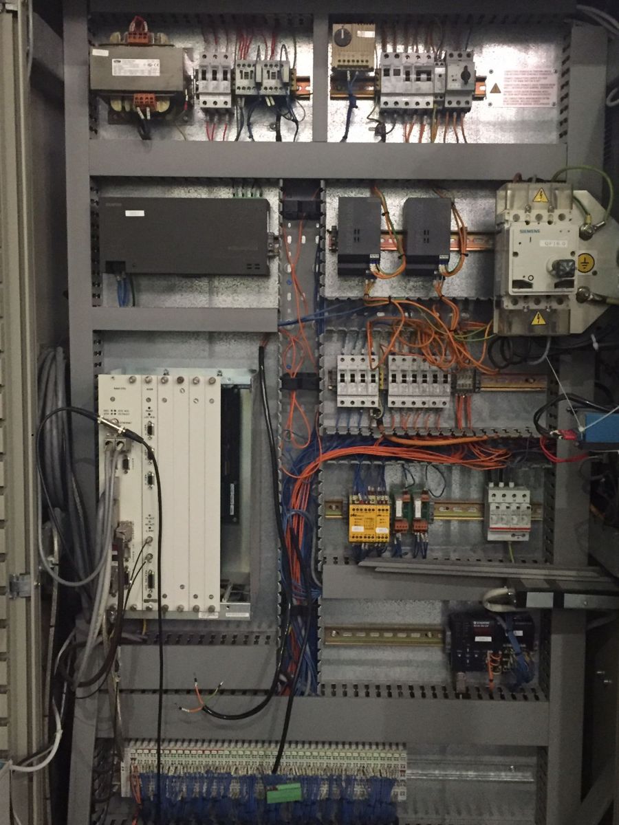

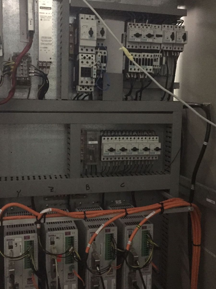

    Ciekawa sprawa. Aby przebić 5mm odstęp między nogami mostka trzeba kilku(nastu) kV
    Można fotki szafy i zasilacza prosić ?
    Serwa są zasilane bezpośrednio 3x400 (szyna dc 560V) czy przez transformator 3x230 (szyna dc 310V) ?

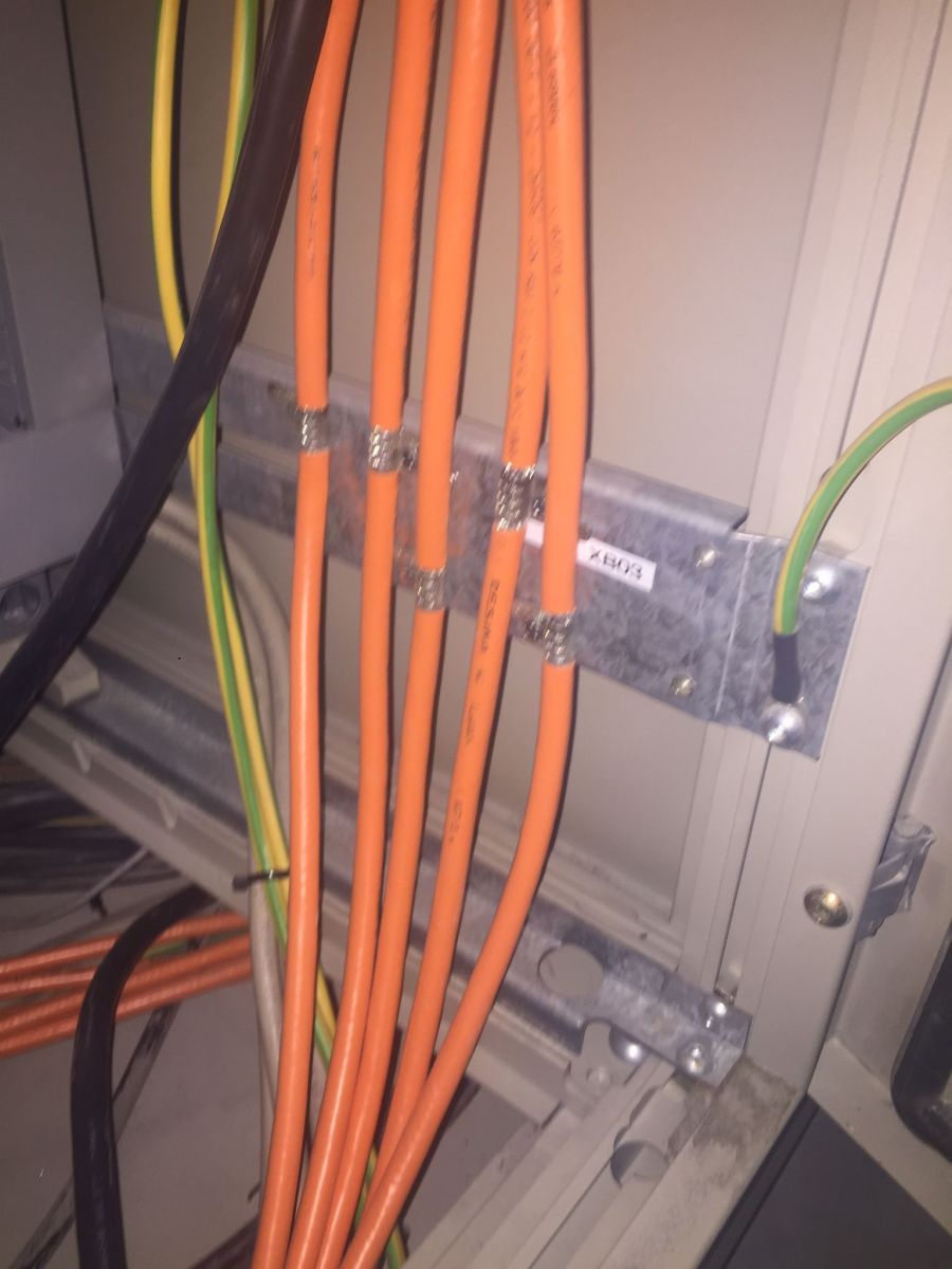

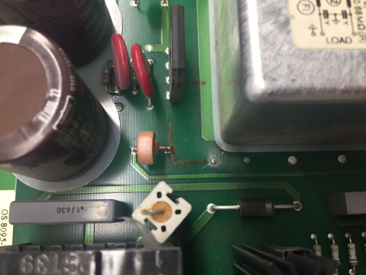

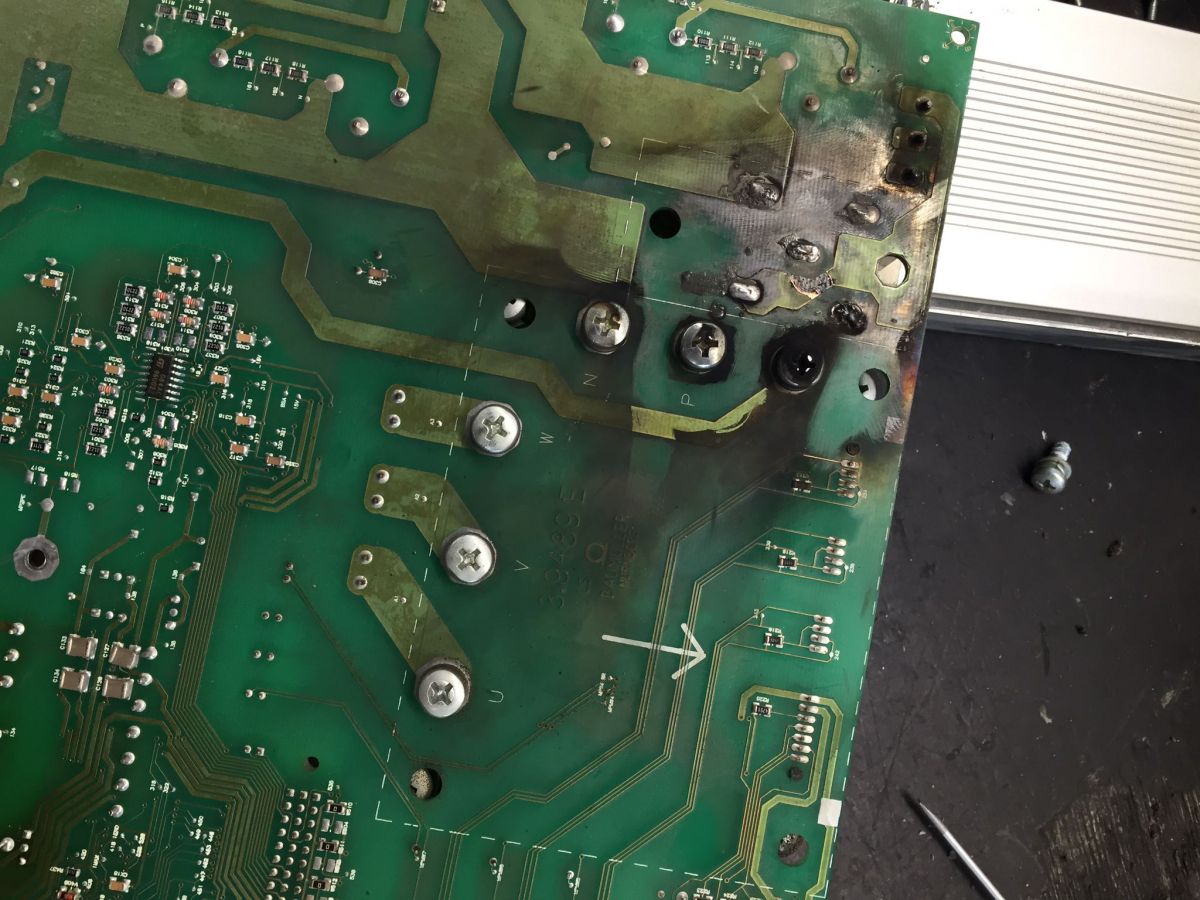

    szafa elektryczna jest 2 stronna,
    z jednej strony raczej układy niskoprądowe (komputer, zasilacze 24v, PLC, złącza wejś/wyjść) - zdjecie nr 1 (na tym zdjęciu wyjęta "karta" zasilacza ze sterownika
    druga strona to falownik od wrzeciona, oraz serwa. zdjecie nr2
    nie mam zdjęć wszystkich przypadków - poniżej zdjęcia 3i4 pokazują pierwsze wypalenie ścieżki przy mostku - to jest mostek 3F. na zdjeciu 4 w dolnym rogu to to samo co nr 3 ale po wyczyszczeniu. Po zdrutowaniu ścieżek ten działa - nie było innych uszkodzeń

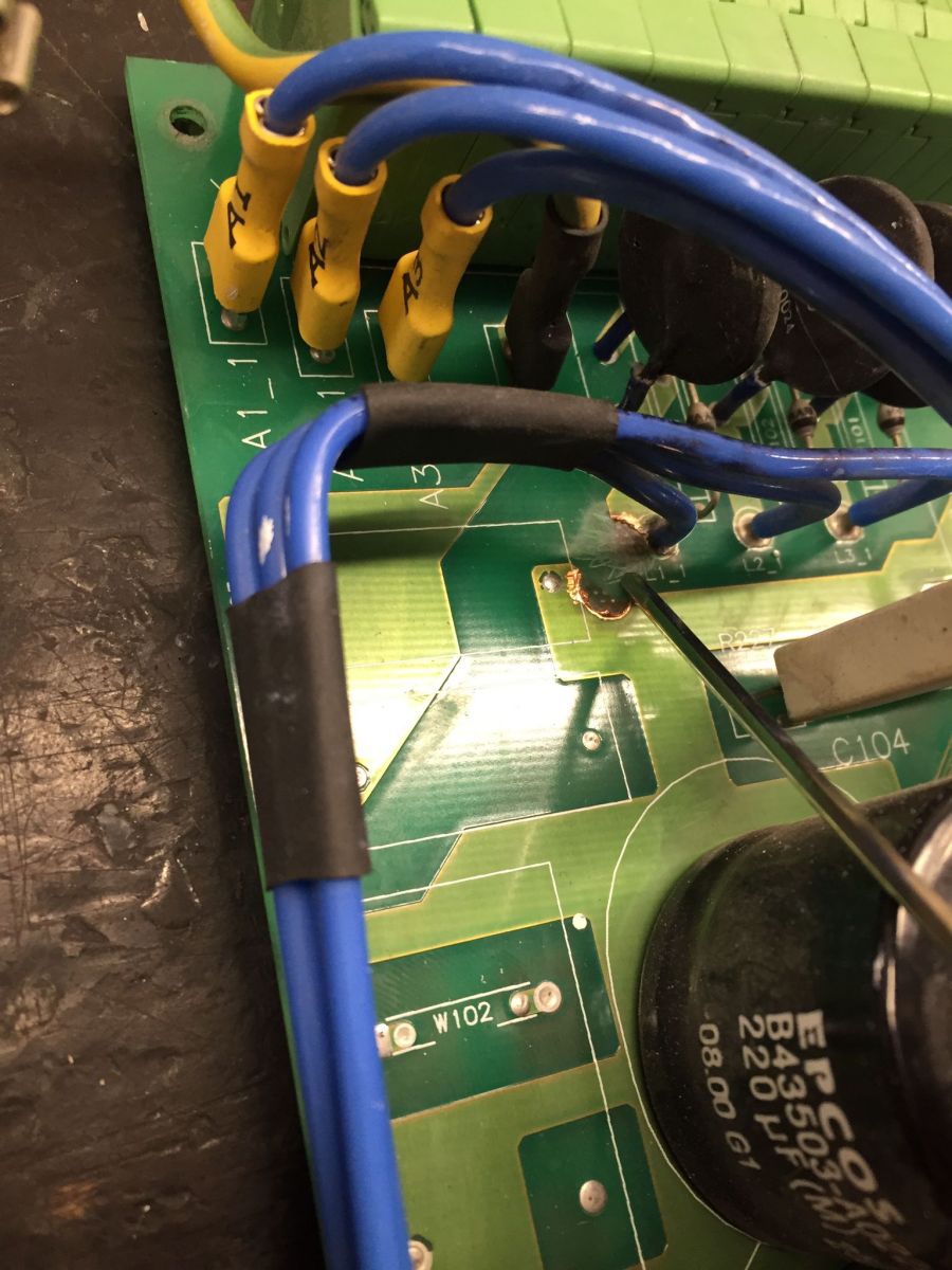

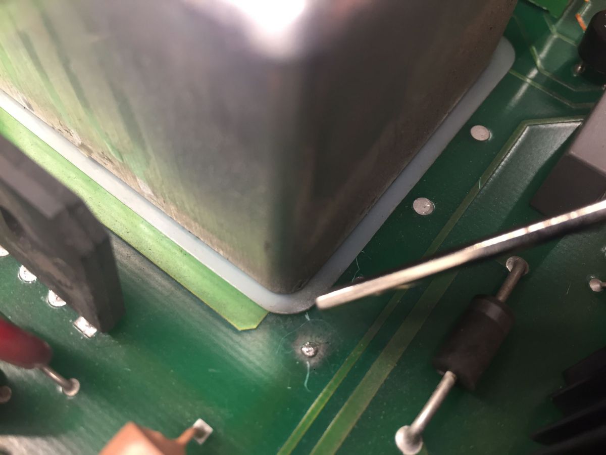

    zdjęcie 5i6 to aktualny problem (zasilacz komputera) - widac jak przeskoczyła iskra z DC na obudowę filtra, na zdjeciu 5 flamastrem domalowałem przebieg ściezki - to był przeskok pomiedzy przelotką a obudową filtra. Możliwe, że zasilacz działa, na spokojnie sprawdzę dzisiaj..
    Tak - tego właśnie nie rozumie - skąd takie napięcie - i to wydaje się po stronie DC

    Odparowujące ścieżki to często zwarcie i za duży prąd.
  • #9 20748837
    jkapyl
    Posty: 13
    Tak - na tym zdjęciu ścieżka odparowała w cąłości, zrobię jeszcze jedno zdjęcie innej płyty (z innego serwo), gdzie zdecydowanie był przeskok - mam na myśli, że w przypadku za dużego prądu ścieżkę przepala do końca, a to co prześlę to ściezka pozostala w całości, i ta płyta też dalej działa, ale za to uszkodziło płytkę sterującą (i są problemy z wejsciem enkodera).
    Nie potrafię zrozumieć zależności - serwa zasilane są z tego kabla 3F, a sterowanie z 1F, poza tym dziwne rzeczy dzieją się jakby po stronie DC,
    ilość awarii w tak krotkim czasie niby jest możliwa - chociaż malo prawdopodobna, bo dlaczego to nie nastepuje w innych maszynach/sprzętach

    Piszesz:
    Jak dla mnie, to całe te uszkodzenia są spowodowane osadzającą się wilgocią na płytach drukowanych.
    Czy szafa jest klimatyzowana lub posiada wentylację?
    Zamontuj wewnątrz miernik wilgotności - jeżeli nie jest cały czas szafa włączona do prądu to możliwe, że jednak coś się osadza, dlatego strzeliło przy włączeniu.
    Jeżeli miałbyś zawyżone napięcie na wejściu od paneli to miałbyś uszkodzone warystory na modułach.

  • #14 20749317
    jarekgol
    Poziom 40  
    Posty: 5179
    Pomógł: 644
    Ocena: 1146
    A jakiś odpływ skroplin z klimy masz?
    Czyszczona przed problemem czy po problemie? Bo to rzeczywiście wygląda na wilgoć lub syf osadzający się na laminacie.
    Przyrost napięcia na szynie DC zdarza się przy hamowaniu silników, ale normalnie napędy się odcinają wtedy i wywalają błąd.
    Mierzyłeś napięcie zasilania ;) ? Masz swoje warystory "odgromówki" ? Aczkolwiek tak jak @Telo pisał przy za wysokim zasilaniu powinno także przebić te w urządzeniach.
    Rozważ może testowe podłaczenie tradycyjnych żarówek do zasilania, a może też ze 3x szeregowo 25W do szyn DC. Być może albo zobaczysz rozbłyski i cię na coś naprowadzi albo żarówki wezmą na siebie energię szpilek i w pewnym sensie rozwiążą problem, a rozwiązanie tańsze niż analizatory, oscyloskopy i można w wiele miejsc upchnąć na raz.
    Ewentualnie jak Ci żarówka nie błyśnie, a znów elektronikę szlak trafi to jest trop na tą wilgoć. Zastanawiam się też czy nie można by zmierzyć gołego laminatu (tych przerw izolacyjnych) miernikiem izolacji na 1000V, ale nigdy takich testów nie robiłem. Natomiast bawiałem się WNem z jakiś cewek, powielaczy i po brudzie, na powierzchni materiałów powszechnie uważanych za izolacyjne, lubi sobie łuk pełzać znacznie dalej.

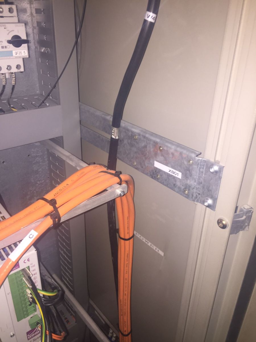

    - czemu ekrany nad falownikami nie są podłączone do zbiorczej szyny nad nimi zaciskami sprężynowymi? jak były stare przewody mocowane?

  • #17 20750992
    jkapyl
    Posty: 13
    Pracuję nad tym,
    Tzn, zasilacz działa - generalnie nic mu nie dolegało od tego przepięcia - czyi taka sam sytuacja jak z Serwo - też działa jest ślad po przeskoku iskry (to jest zdjęcie jakiego jeszcze nie wrzuciłem - jutro zrobię.
    Co prawda w zasilaczu był jeszcze jeden mankament - ale usunięty - tzn kontrolka led zasilania (zasilanie 230V) jest podłączona przez przez układ mostek + rezystor - no i ten rezystor to właściwie był zwęglony (ale działał) - grzał się bardzo. dodatkowo pozostała mi przy okazji wymiana akumulatorka NiCd - jutro wymienię.
    Ekrany są podpięte jest to nieco w innym miejscu - załączam zdjęcie -zgodnie z oryginałem i schematem.
    Przy pracy klimy właściwie nie ma skroplin - raz widziałem z rurki wypływające parę kropel...
    tylko oś Z ma hamulec, tak ten falownik uległ awarii - jako pierwszy, ale to samo spotkało oś C. Hamulec funkcjonuje poprwnie, Rezystory hamujące w serwach - sprawdzone połącznia, itd - wszystko ok.
    nazwa tych serwonapędów to Osai DAM60 - ale jest to dokładnie to samo co Baumuller BUM60
    powiedziałbym, że maszyna nie ma szyny DC, każde serwo zasilane jest 400V AC dalej mostek prostowniczy -> dalej IGBT->dalej już na silniki. We wszystkich sterownikach jest ta sam płyta sterująca i w zależności od mocy różne płyty prądowe. Te o większej mocy maja mostek prostowniczy w osobnej obudowie i dalej IGBT, te mniejszej - jest to jeden układ.
    Te zdjęcia zasilacza to przed czyszczeniem, nie jest to tak, że nie ma kompletnie kurzu, super sterylne - jest go tam odrobinka i w zasadzie ku tej przyczynie się skłaniam, bo nie widzę innego związku.
    Przeczyściliśmy dokładnie klimatyzator - tzn. rozebrany, i oba wentylatory i wszystko dokładnie wyczyszczone. Wentylator obiegu wewnętrznego nie był idealnie czysty.... bez dramatu (zasilacz PC po roku wygląda dużo gorzej) - ale to utwierdza mnie że to kwestia kurzu.
    I właśnie zajmuję się pokrywaniem lakierem. Przy odrobinie szczęścia w sobotę będę pewny czy wszystko działa (jak jeszcze ogarnę programowanie serwonapędów) - pliki wsadowe mam ale to trochę archaiczne sterowanie :)
    Trochę zastanawiam się - czy może ten sprzęt tak po prosu ma, że się psuje - bo na 5 takich serw tylko jedno jest raczej nie naprawiane/rusznane. maja naklejone naklejki, że były w serwisie, inne serwo zastąpiono wersją o większej mocy, itd.

    Rezystor od diody LED spalony - zapewne było zawyżone napięcie zasilania.
  • #20 20754683
    jkapyl
    Posty: 13
    Trochę to czasochłonne - zajmie mi jeszcze 1 dzien.
    Załączam zdjęcie o którym wspominałem wcześniej.
    Zbliżenie na płytkę drukowaną z podłączonymi przewodami.
    Ponadto napotkałem trochę problem przy konfiguracji napędów - w zasadzie to BUM60 tylko od Osai - konkretnie chodzi o płyty zasilające serwo - PSU.
    Zgodnie z instrukcją jest tak :
    osie X, Y, Z maja serwo o oznaczeniu 12/24A
    C i B to serwo o oznaczeniu 3/6 - czylyi 3/6A
    wydawałoby się, że zasilacze do 12/14 maja inną płytę zasilacza niż te o 12/24 i tak też myślałem - że płyty zasilacza o oznaczeniu 3.9489, to płyty do 24A, a 3.0041 to płyty mniejszej mocy. Ale raczej tak nie jest bo u mnie różnie są pomontowane.
    Do napędu podłączam sie korzystając z programu Winbass - i niektóre ( 4szt) płyty identyfikuje jako z max prądem 24A, 1 szt jako 6A.
    Niestety nie mogę wyszukać informacji w internecie jak to jest z tymi płytami, czym różni się 3.0041, od 3.9489 (że budową to widać) i od czego zależy max I dla danej płyty (bo chyba samemu nie da się go ustawić (paramaetre P113?). Czy ktoś może nieco pomóc?
    jakub
