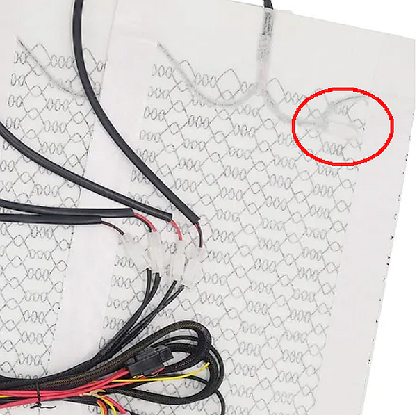

    Czy ktoś sprawdzał jaka jest moc mat grzewczych fabrycznych w fotelach w aucie? Chciałbym zamontować u siebie uniwersalne maty, jednak nie przekonuje mnie za bardzo ich moc - te dostępne na znanych portalach maja ok. 26 W każda, czyli jakieś 52 W na 1 fotel. Wydaje mi się że to mało, w mroźny dzień wcześniej będzie lecieć ciepło z kratek niż ten fotel się nagrzeje. Czy ktoś mierzył moc oryginalnych foteli jakiegoś auta?

    Myślę, że niepotrzebnie się martwisz. Fotel nie nagrzewa się, tylko część siedziska w górę. W dół jest gąbka, która jest izolatorem cieplnym, więc większość ciepła idzie do góry.
    Sprawdziłem z ciekawości chińskie maty, które mam zamontowane w łóżku. Pierwsze ciepło na zadku w temp. pokojowej, czuć po ok. 80-90s.
    Jeśli chcesz je zainstalować, to w tych lepszych jest termistor. Dochodzące kable do niego trzeba naprawić przez przedłużenie. Bez tego urwą się po jakimś czasie.
    Moc oryginalnych vs uniwersalnych mat grzewczych foteli w aucie - porównanie
    Pobierany prąd takiej jednej - 850mA (12VDC).
