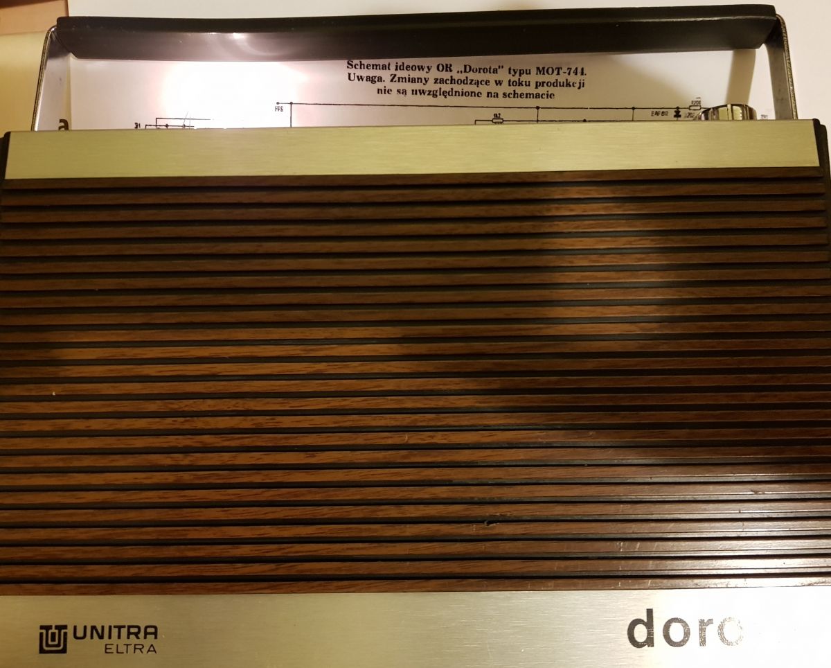

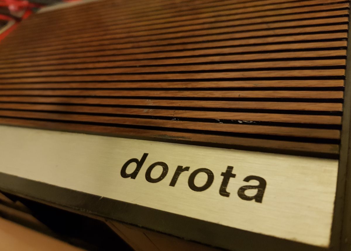

  • Przedni panel radia Unitra Dorota z wyraźnie widocznymi drewnianymi listwami i napisem dorota.
    Wpadło mi kiedyś w ręce radio Unitra Dorota, które można datować na końcówkę lat 70-tych.
    Jest to radio odbierające wyłącznie stacje na zakresach AM i to jest ostatni taki model produkowany przez dawną Unitrę, jeżeli chodzi o zakresy. Posiada wbudowany zasilacz sieciowy i antenę ferrytową.
    Symbol na płytce MOT-744.
    Przód radia Unitra Eltra Dorota z widocznymi drewnianymi żebrowaniami oraz fragmentem pokrywy.

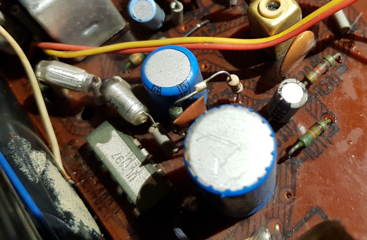

    Radio działało, ale było nieco zaniedbane i był problem z ustawieniem odpowiedniej głośności.
    Można było całkowicie ściszyć oraz dało się ustawić max. poziom głośności, problem był z ustawieniem poziomu pomiędzy dwiema skrajnościami. W położeniu około 1/10 głośność była wystarczająca, ale już w okolicy 1/5 - 1/4 głośność zaczynała być nie do zniesienia.
    Zbliżenie na wnętrze radia Unitra Dorota z widocznym schematem i elementami elektronicznymi.
    Postanowiłem rozebrać i dokładnie wyczyścić zastosowany w odbiorniku potencjometr suwakowy z użyciem specjalnych środków do tego przeznaczonych.
    Po tej czynności i pozytywnym sprawdzeniu elektrycznym potencjometru okazało się jednak, że jakość regulacji niewiele się poprawiła.
    Właściwość ta nie była łatwa do wytłumaczenia, zwłaszcze, że nie mam doświadczenia z tego typu sprzętem.
    Na yt znalazłem kilka materiałów z renowacji i prezentacji tego odbiornika i zauważyłem, że inne egzemplarze zachowują się podobnie.

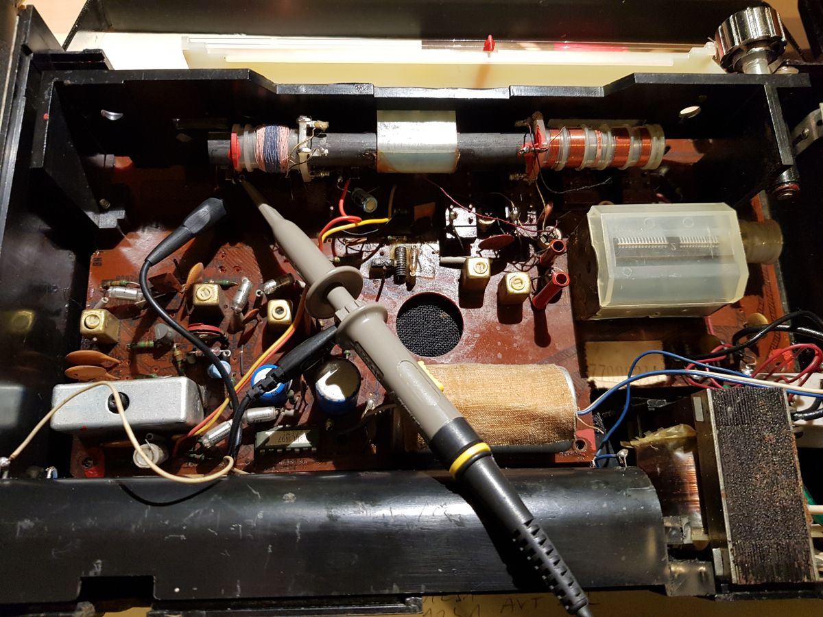

    Zacząłęm więc szukać przyczyny za pomocą oscyloskopu badając poziomy sygnału w poszczególnych miejscach i przy różnych ustawieniach.
    Jako że jest to odbiornik AM świetnie zbiera wszelkie zakłócenia nie potrzebowałem nawet generatora, bo wystarczył szum od zasilacza oscyloskopu :)
    Wnętrze radia Unitra Dorota przedstawiające układ elektroniczny i elementy.
    Sygnał bezpośrednio z detektora miał wartość około 0,3 V (wszystkie wartości skuteczne).
    Sygnał ze ślizgacza potencjometru, gdy był ustawiony tak, że w szum z głośnika było słychać wystarczająco dobrze, miał wartość około 3 mV. Jeżeli chodzi o sygnał na głośniku to było około 30 mV.

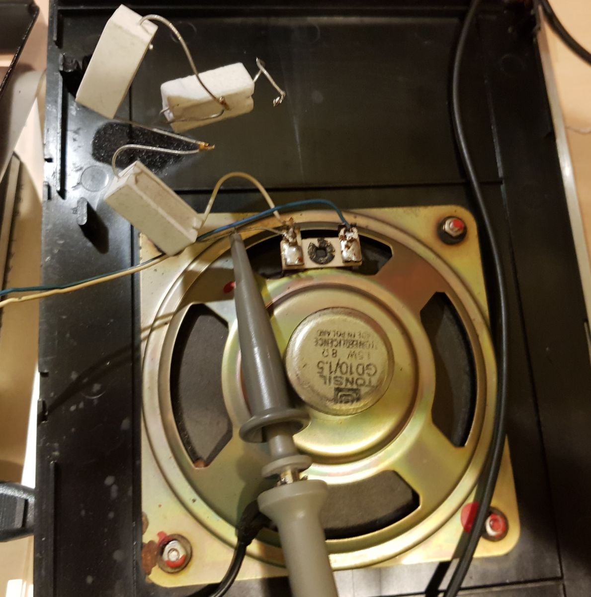

    Dla większych głośności odłączyłem głośnik i podłączyłem rezystory o zbliżonej rezystancji. Około połowy zakresu sygnał na głośniku przestał rosnąć, co oznaczało przesterowanie wzmacniacza. Działo się to przy około 40 mV napięcia na ślizgaczu potencjometru.
    Wnętrze radia z widocznym głośnikiem i kablami.

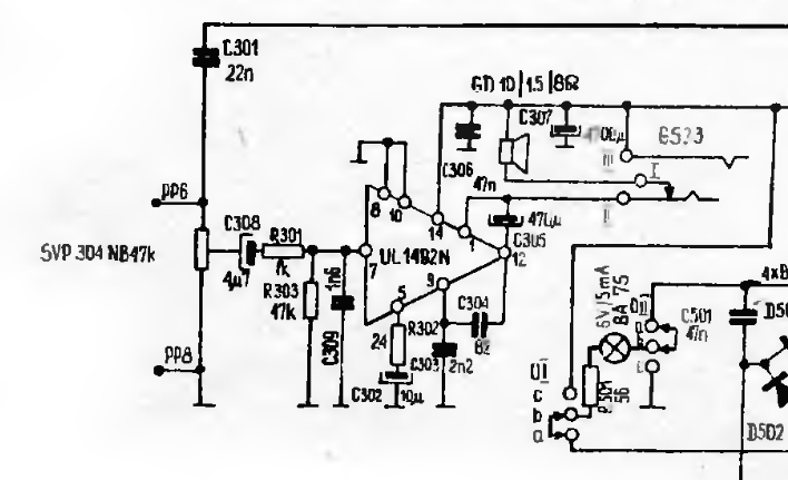

    To oznaczało tylko jedno - wzmocnienie napięciowe wzmacniacza mocy jest za duże.
    Zastosowany w radiu układ UL1497 posiada według katalogu wzmocnienie 46 dB, co odpowiada wzmocnieniu około 200 V/V.
    W karcie zawarta jest również inna istotna informacja - wzmocnienie układu można ustalać za pomocą rezystora podłączanego w szereg z kondensatorem do nogi nr 5.
    Schemat elektryczny z układem UL1492N w radiu Unitra.

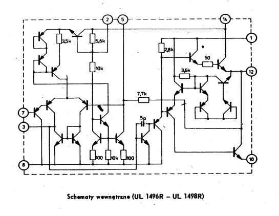

    Na schemacie wewnętrznym układu UL1497 widać obwód realizujący ujemne sprzężenie zwrotne, w którym znajduje się rezystor 7k7.
    Schemat wewnętrzny układu UL1496R i UL1498R.
    Wzmocnienie można więc obliczyć, albo właściwie oszacować, wykorzystując zależność:
    k = (Ri + Rf) / Rf
    gdzie Ri: wewnętrzny rezystor 7k7, Rf: zewnętrzny rezystor podłączany do n. 5.
    Dla uproszczenia nie uwzględniam kondensatora szeregowego z Rf.
    Wartość rezystora Rf w radiu to 24 omy, czyli wzmocnienie wynosi:
    k = (7,7 + 0,024) / 0,024 = 321,83 V/V
    I tak się jasne, co powoduje, że regulacja działa jak działa.
    Trudno stwierdzić dlaczego producent zastosował taką wartość Rf?. Patrząc na różne schematy tego odbiornika i wygląd wnętrza można podejrzewać, że to wynik stosowania różnorodnych kombinacji elementów, które być może w innych wersjach dawały inne poziomy sygnału. Ponoć takie wtedy były czasy, że robiono z tego co było. Odbiornik nie był raczej modelem z górnej półki, co sugeruje funkcjonalność oraz wnętrze.
    Z tą utrudniającą obsługę "dolegliwością" poradziłem sobie dodając szeregowy rezystor 750 om, w konsekwencji czego regulacja działa przyjemnie dla ucha, na całym zakresie.
