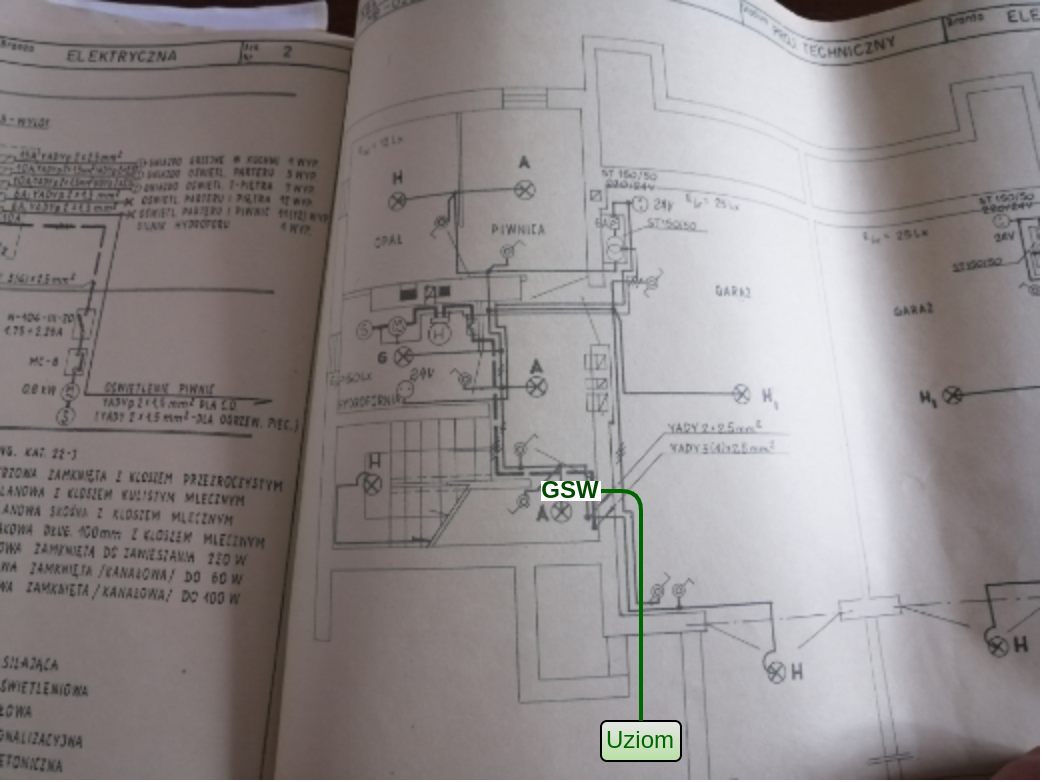

    Mamy stary dom z lat 70 typu kostka, bliźniak w którym planujemy modernizację instalacji elektrycznej. Obecna instalacja wewnątrz budynku trójfazowa jest bezklasowa poprowadzona do gniazd i punktów oświetleniowych dwoma przewodami (L, N). Całe szczęście, że miedziana.
    Według ZE w sieci zastosowano układ TN-C.

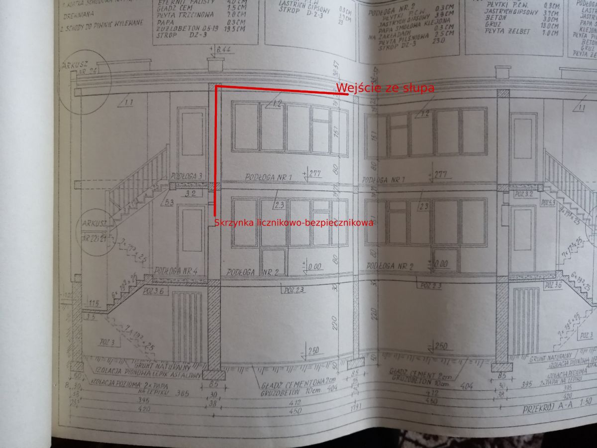

    Zasilanie napowietrzne dochodzi ze słupa elektrycznego do frontowej ściany domu czterema linkami aluminiowymi (3 fazy L1, L2, L3 + PEN) o przekroju 16mm2, odległość od słupa ok 7-8m.
    Następnie zasilanie przechodzi z linek czterema przewodami izolowanymi ADY 10mm2. Przewody te wchodzą do budynku na wysokości piętra.

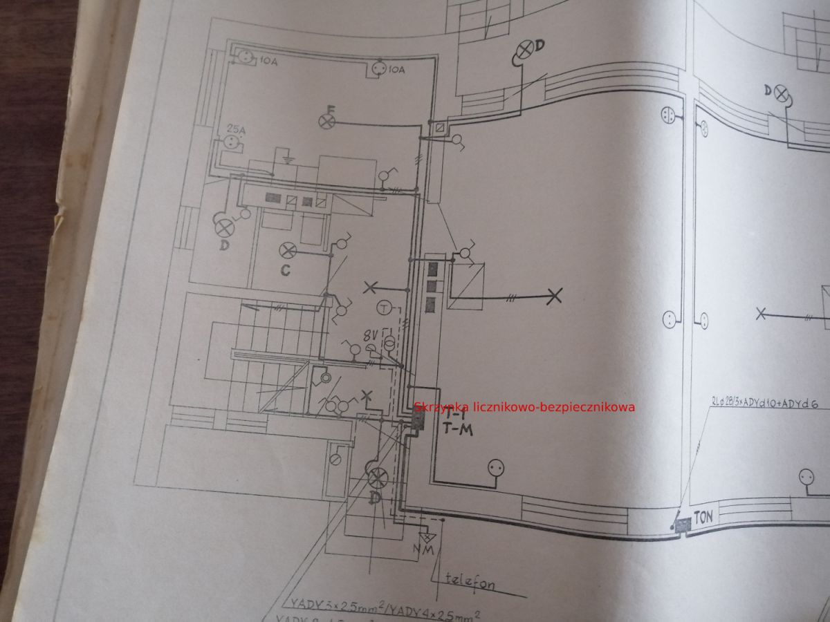

    Z tego co udało mi się ustalić miernikiem pola elektrycznego, przewody te prowadzone są w stropie (między I piętrem a strychem), następnie dochodzą do ściany działowej wewnętrznej i schodzą w dół do skrzynki licznikowo-bezpiecznikowej znajdującej się w przedsionku domu (od frontu domu, tuż przy schodach wejściowych).
    Pytania:
    1) Obecnie budynek nie posiada uziomu który jest wymagany w zmodernizowanej instalacji elektrycznej. Dlatego, że budynek jest podpiwniczony oraz ma kotłownię (rury CO metalowe) oraz wchodzą tam media (rury wodne), planuję umieścić GSW(U) w tejże piwnicy, na ścianie wewnętrznej tuż pod skrzynką licznikowo-bezpiecznikową (która znajduje się w przedsionku na parterze). Tak, żeby GSW (piwnica) było połączone jak najkrótszym przewodem DY 16mm2 z punktem podziału PEN w rozdzielnicy głównej (parter, przedsionek). Uziom planuję wykonać szpilkowy przy froncie budynku w oddaleniu >= 1m od budynku i poprowadzić linką DY 25mm2 przez frontową ścianę piwnicy do GSW.
    Pytanie, czy lokalizacja uziomu jest zgodna z przepisami? Zwróćcie uwagę, że słup elektryczny znajduje się ok. 7-8m od frontu budynku, więc uziom byłby między budynkiem a słupem elektrycznym (oczywiście bliżej domu).
    2) Obecne przyłącze nie spełnia przepisów jeśli chodzi o minimalny przekrój przewodu PEN (tutaj 10mm2 aluminium). Czy zamiast wykuwać stare przewody w stropie i ścianie wewnętrznej, można poprowadzić redundantny przewód PEN (o przekroju 16mm2 w aluminium) na zewnątrz prowadząc go po fasadzie budynku do rozdzelnicy? Czy jednak nie unikniemy kucia i kładzenia nowych przewodów.

    Dodaję oryginale plany budynku dla piwnicy i parteru z naniesionymi lokalizacjami GSW oraz obecnej skrzyki licznikowo-bezpiecznikowej oraz jak obecnie poprowadzona jest linia zasilająca do skrzynki lincznikowo-bezpiecznikowej.
    Plany budynku z lokalizacjami GSW i skrzynki licznikowo-bezpiecznikowej. Rzut techniczny budynku z oznaczeniami elektrycznymi
    Plan budynku z naniesionymi lokalizacjami elektrycznymi i trasą zasilania.
