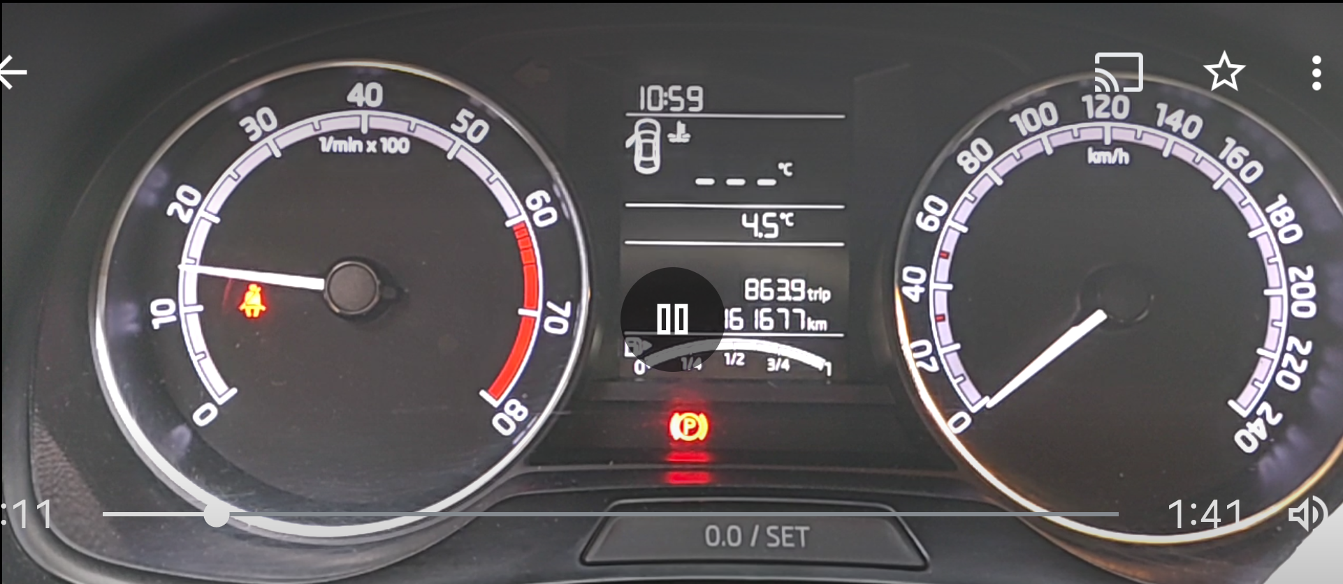

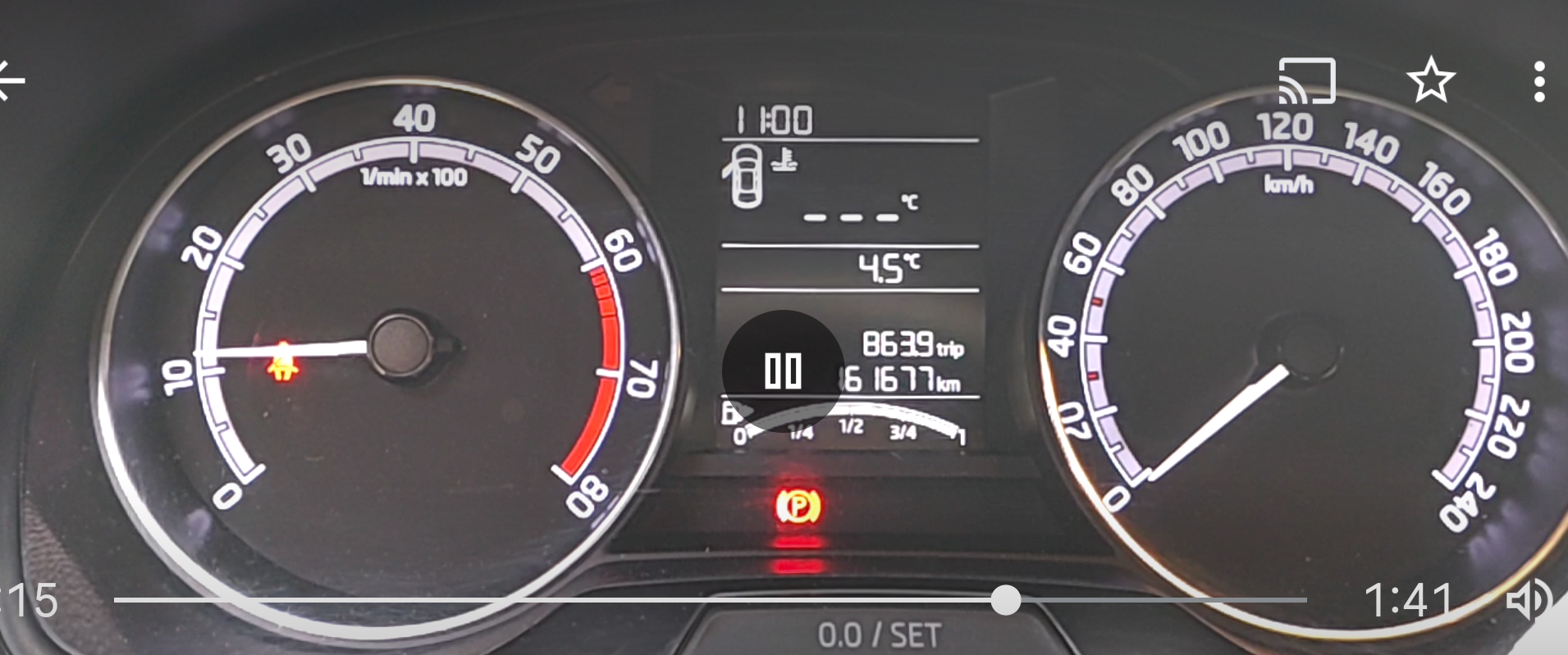

    Mam taką przypadłość w nowo zakupionej Fabii III 1.0 TSI/95Km (2019r, 160.000km):
    Po starcie na zimno jak i na ciepło obroty biegu jałowego są znacząco wyższe niż powinny być- wynoszą ok. 1450rpm. Po ok 70 sekundach od zimnego startu spadają, ale tylko do ok 1200rpm. W czasie rozgrzewania silnika i po rozgrzaniu ( na zegarach 90 stopni C) obroty dalej wynoszą ok. 1200rpm, nieraz ok.1000 rpm - nigdy, ale to nigdy nie spadają poniżej granicy 1000rpm !
    Obroty nie falują, są stabilne, w trakcje jazdy kiedy wciśnie się sprzegło, obroty są na w/w poziomach czyli ( losowo) albo 1000 rpm , albo 1200 rpm.
    Zamieszczam fotki z zimnego startu po nocy, temp.zewnętrzna 4,5 stopni C.
    Pierwsza fotka - 1450rpm do ok. 70 sekundy po starcie- obroty 1450rpm.
    Druga fotka - 1200rpm od ok 70 sekundy
    Deska rozdzielcza samochodu Skoda Fabia III z obrotomierzem wskazującym 1450 obrotów na minutę.
    Deska rozdzielcza samochodu pokazująca obroty silnika na poziomie 1100 rpm i temperaturę zewnętrzną 4,5°C.
    Nie ma żadnych błędów- mam VCDS i skanowałem auto, nie palą się żadne ostrzegawcze kontrolki, auto normalnie zapala, jeździ, przyśpiesza ok, nie gaśnie, obroty nie falują, zużycie paliwa w normie (długodystansowo ok 5,6L/100km)
    Co to może być, co mógłbym sprawdzić ?

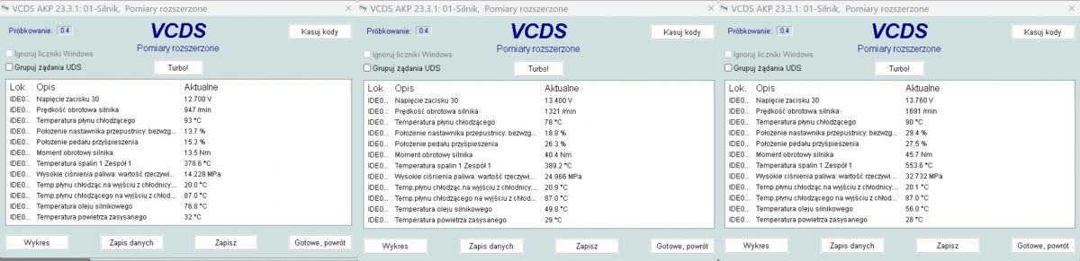

    Okazuje się, że po podłączeniu VCDS "napięcie na szynie 30" jest niskie i "skacze" (na biegu jałowym jak i podczas jazdy- jakby bez ładowania, albo ze słabym ładowaniem). Zrobiłem małą trasę z interfejsem i napięcie to wahało się od ok. 12,7V do 13,7V - nigdy nie było to nawet 14V !
    Następnego dnia zrobiłem drugą jazdę, napiecie zacisku 30 wahało się od ok. 12,2V do 14,4V i to zmieniało się dosłownie co sekundę, losowo.
    Porównanie wyników pomiarów napięcia i parametrów silnika za pomocą VCDS
    Następnie sprawdziłem i wyczyściłem klemy aku, masę do karoserii, oraz
    całą skrzynkę bezpiecznikową i bezpieczniki bezpośrednio przy aku.
    ( chciałem jeszcze sprawdzić masę na silnik, ale nie widzę nigdzie takiej masy)
    Rezultat jakiś jest- ale też nie do końca, teraz VCDS pokazuje napięcie na biegu jałowym jak i w trasie w zakresie od ok. 13,5V do 14,4V, ( losowo to się zmienia)
    Teraz już nie ma wskazań po 12,7V, minimum to te 13,5V, takie same napięcie jak wskazania VCDS jest na zaciskach aku.
    Obroty jednak jak były podwyższone, tak są dalej ( VCDS wskazuje ok 950rpm na nagrzanym silniku).
    Czy te niestabilne ładowanie to właściwy trop w tej sprawie? A może aku jest
    "podejrzane" bo ma 5 lat ( czyli od nowości) a auto ma start/stop...

    W moim przypadku obroty utrzymywały się na poziomie 1400. Długo nie mogłem dojść co jest nie tak a okazało się że winowajcą jest alternator. Napięcie ładowania na biegu jałowym było 13,3V po naprawie alternatora obroty spadają poniżej 1000.

    Komputer "widzi" słaby akumulator i podwyższonymi obrotami chce go doładować.
    Podstaw nowy/pewny akumulator i zobaczymy. Częsta "usterka" w Vag'ach.
