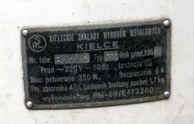

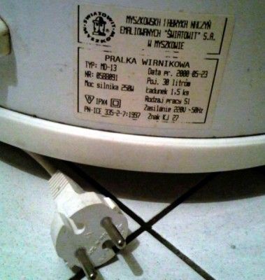

    Frania była produkowana w klasie podwójnej izolacji
    Tabliczka znamionowa pralki wirnikowej z wtyczką elektryczną na podłodze.
    http://www.forumsep.pl/viewtopic.php?p=73738
    Tabliczka znamionowa pralki produkowanej przez Kieleckie Zakłady Wyrobów Metalowych.

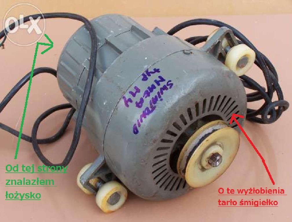

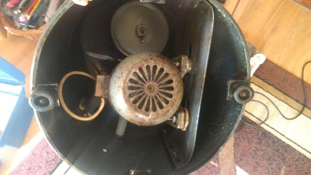

    Jak pamiętam silnik był mocowany na wkładkach izolacyjnych, jego metalowy korpus nie miał połączenia z "blacharką" pralki.
    Mocowanie silnika starego typu
    Stary typ mocowania silnika w pralce
    nowsze wykonanie
    Silnik pralki Frania z zaznaczeniami miejsca łożyska i zużycia śmigiełka.
