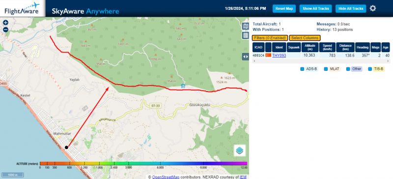

    Odbiornik przekazuje te informacje do serwerów służby FlightAware, która udostępnia je na swojej stronie internetowej. Dzięki temu każdy użytkownik może sprawdzić stan dowolnego statku powietrznego posiadającego odpowiedni nadajnik. Mój problem polega na tym, że prawie cała przestrzeń na północy jest zasłonięta łańcuchem gór, które mają wysokość od 900 do 1500 metrów i znajdują się w odległości 4 km. Nie pomagają też wysokie budynki wokół bloku.
    Nowoczesne zabawki elektronika z anteną satelitarną (3). Jak zwiększyć zasięg WiFi na setki metrów?

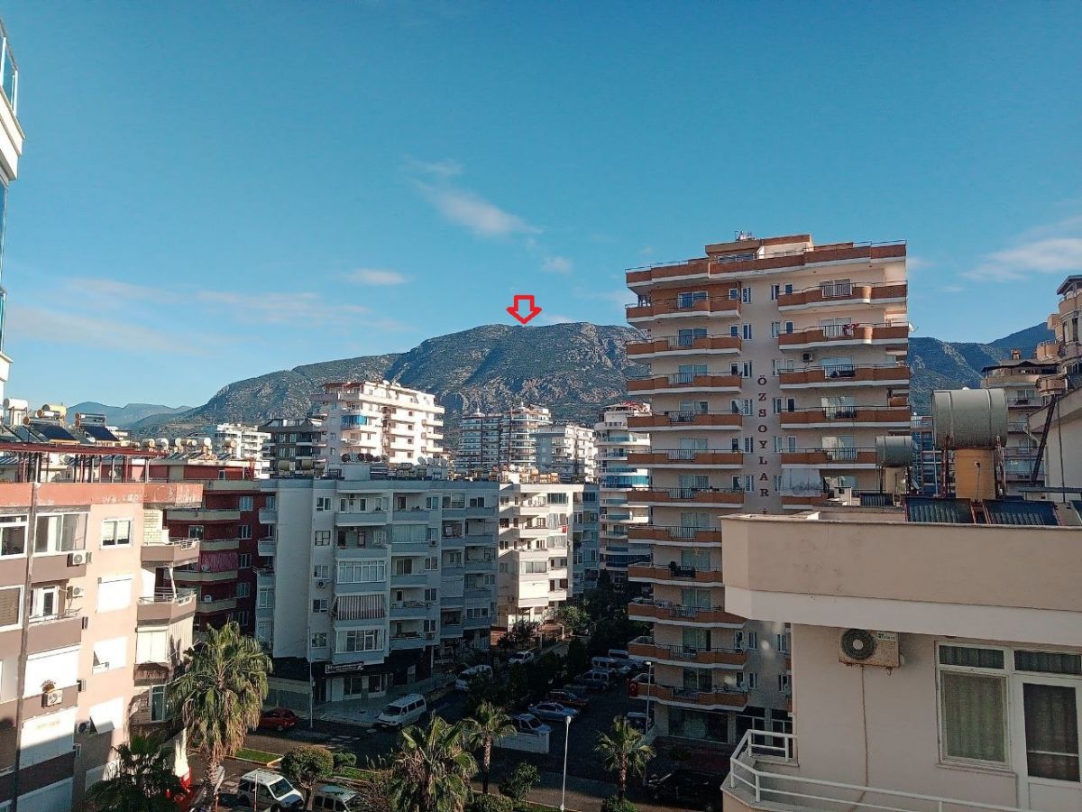

    Postanowiłem więc umieścić antenę z odbiornikiem na szczycie pobliskiej góry, którą widać z mojego balkonu na parterze. Widoczność po prostej jest dla mnie istotna, bo połączenie internetowe z odbiornikiem możliwe jest tylko z domu przez WiFi. I na tym polega główny problem. Wiadomo, że moc WiFi z antenami wszechkierunkowymi pozwala na połączenie w zasięgu tylko kilkudziesięciu metrów.

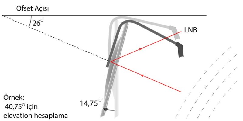

    Pierwsze rozwiązanie, które wpadło mi do głowy — znów skorzystać z anten satelitarnych. A raczej z: „talerzy”, których nie używam już do odbioru telewizji. To dlatego, że mamy na osiedlu wspólną antenę. Moim zdaniem to pozwoli zwiększyć zakres domowej sieci WiFi aż do kilku km. Co potwierdza praktyka.
    Zamiast konwertera po stronie domu stosuję zewnętrzną kartę WiFi-USB, którą zamocowałem w ognisku anteny za pomocą samodzielnego uchwytu. Blok odbioru ma antenę WiFi na obudowie, nie ma możliwości umieszczenia jej zamiast konwertera. Więc używam do połączenia kabla. Odbiornik zamontowałem z innej strony czaszy. Mam pewne wątpliwości co do wydajności anten na kartach WiFi i zastosowałem samodzielne dipole z polaryzacją poziomą z obu stron.
    Poziomy kierunek anten satelitarnych ustalić było dość łatwo, bo z balkonu widzę szczyt góry, z góry zaś — dom. Co do kierunku pionowego, to należy pamiętać, że on się znajduje pod kątem do osi i należy go ustawić bardzo w dół. Z poziomu domu to mniej więcej odpowiada kątowi nisko znajdujących się satelitów. Antenę na górze zaś przewróciłem o 180 stopni. W ten sposób czasza będzie służyć jako dach na opady atmosferyczne. Chociaż to nie wystarczy. Dodatkowo umieściłem całość w pojemniku na żywność.

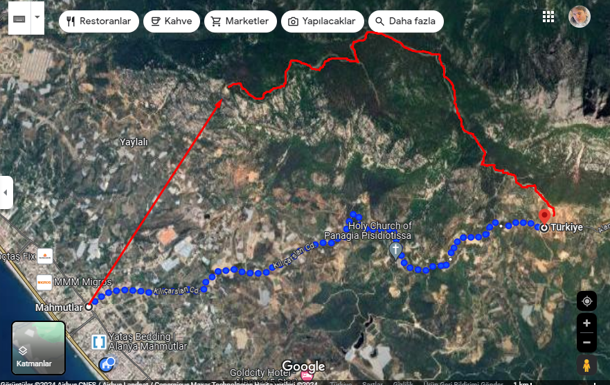

    Kolejnym wyzwaniem było dotarcie do miejsca instalacji całego urządzenia. Jak wspominałem, szczyt góry znajduje się w odległości 4,5 km. Jednak z powodu prawie pionowej ściany nie da się wspinać na skróty. Tym bardziej nie ma nawet ścieżki. Miałem doświadczenie, kiedy dwa lata temu próbowałem zejść z tego szczytu. Ta wyprawa na odległość 500 m zajęła 4 godziny, dużo wysiłku i nie jest bezpieczna.
    Jedyna droga jest wokół wschodniej części góry i ma 20 km. W tym ostatni 10-kilometrowy odcinek nie jest utwardzony. Jest naprawdę trudny nawet dla terenówek. Dlatego paralotniarze już dawno z uroków tej góry nie korzystają. Chociaż wiele lat temu próbowali zorganizować tutaj skoki. Dla mnie dany stan rzeczy jest raczej atutem. A to dlatego, że ostatecznie bardzo mało ludzi tam trafia, więc nie sądzę, że ktoś ukradnie urządzenie. Nawet Google nie poleca tej drogi, lecz proponuje pokonać ścianę góry skrótem, co stanowi wyczyn dostępny tylko dla osób doświadczonych.

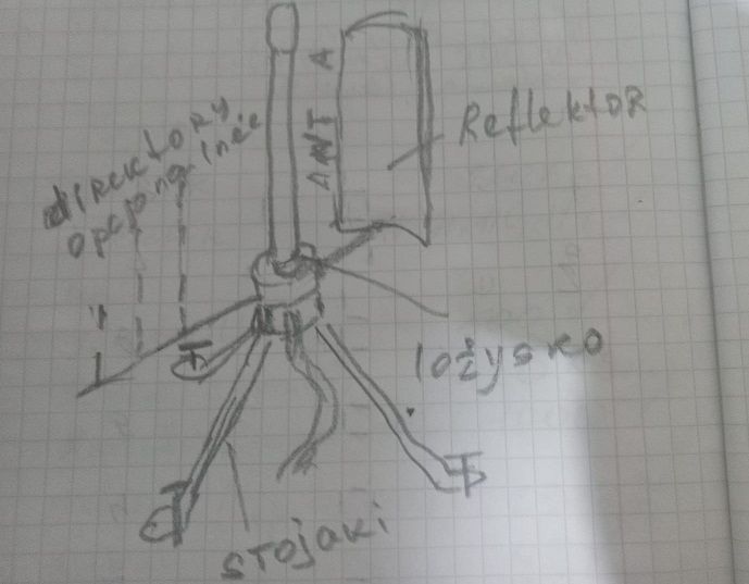

    Myślając nad konsrukcją generatora wiatrowego mi przyszedł do głowy ciekawy sposób na zwiększenia zasiegu odbiorniku ADS-B korzystając z energii .... wiatru. Mam na myśli antenę kierunkową która się obraca dzięki wiatru. Nie cała antena, lecz tylko reflektor i opcjonalne direktory. Problem polega tylko na tym żeby jakoś hamować prędkość obrotów podczas silnego wiatru. Cała konstrukcja może wygłądać nastepująco. Na rysunku nie ma łopatek wiatraka (raczej pionowego) bo ich konstrukcja zależy od sposóbu hamowania. Mam pomysł, ale nie do końca. Nie zwrócajcie uwagi na rozmiar reflektora. Wiem że ma być wiekszy od wibratora. Szybko narysowałem żeby nie zapomnić ideję.
    flinc napisał:
    Antena kierunkowa Wifi zawieszona do balonu z linką np. 10m/ 15m plus kabel 50 Ohm
    Moj pomysł sugeruje antenę kierunkową w postaci talerza odantenysatelitarnej. Balonu nie potrzebuję bo mam widoczność poprostej.

    andreyatakum
    w3501yyyy napisał:
    Po co na siłę używać wiatru w nieprzewidywalny sposób, jak rozwiązaniem tego problemu jest zwykły silnik elektryczny, który zasilasz i działa.
    No, chyba masz rację. Silnik rozwiązuje cały problem. Na razie mam jakoś zapewnić zasilanie. Obracająca antena kierunkowa to już opcja.
