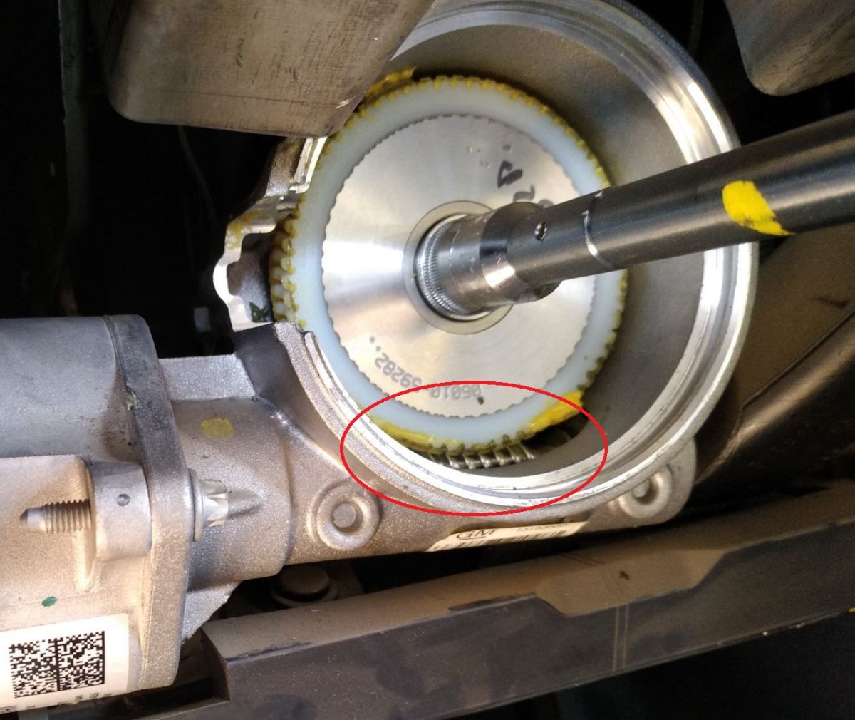

    Od momentu zakupu auta słychać denerwujące stukanie na nierównościach w kolumnie kierowniczej. Ktoś poradził mi, abym sprawdził, czy jest smar na wieloklinie, pomiędzy silnikiem a resztą przekładni. Smar był, może mało, ale zauważyłem, że to stukanie jest na tym "ślimaku" (tak to nazwę), który jest wewnątrz obudowy. Zaznaczyłem na czerwono miejsce, o które mi chodzi. Czy to się rozbiera, regeneruje, a może tam brakuje smaru?

    Opel Meriva A 1.6 BP. Od zakupu auta wspomaganie działa poprawnie tylko podczas skręcenia w lewo, kierownicą kręci się bardzo lekko, bym powiedział nawet tak jakby koła wisiały w powietrzu. W prawo jest duży opór, czuje jakbym walczył z kierownicą, ja chce skręcać a kierownica się prostuje. Brak błędów w sterowniku wspomagania. Podczas kręcenia kierownicą przy uniesionych kołach niema żadnej różnicy, ale oporu też wtedy nie ma. Co można sprawdzić? Dodam że występuje też stukanie z przekładni na nierównościach, na forach piszą o nasmarowaniu połączenia silnika wspomagania z kolumną ale u mnie to nic nie pomogło, wyraźne stukanie jest gdzieś dalej i domyślam się że w tym miejscu zaznaczonym na czerwono (foto z internetu).

    Poruszaj drążkami kierowniczymi góra dół przy wyjściu z przekładni czy nie ma luzu ( często wytarte tuleje w przekładni kierowniczej ) . Jeśli chodzi o nierówne wspomaganie to prawdopodobnie problem w czujniku skrętu .

    Czy te tuleje da się wymienić? Sprawdzałem czujnik kąta skrętu kierownicy i podczas kręcenia nie widać anomalii. Płynnie przechodzi z - na +. Da się to jeszcze jakoś diagnozować?

    Moment skrętu też działa ok. Spróbowałem ponownie przeprowadzić kalibarację, znalazłem jakiś film na yt. Kalibracja przeszła i aktualnie wspomaganie działa z jednakową siłą w obie strony. Także fackup po mojej stronie bo kiedyś już tą kalibrację robiłem i chyba coś nie pykło bo wtedy nic się nie zmieniło. Trochę ciężko to wspomaganie chodzi, szkoda że nie ma jakiejś opcji wzmocnienia tego wspomagania w opcom. Jeden problem z głowy, choć to w sumie kosmetyka. Czy możesz doradzić w kwestii tych luzów pomiędzy silnikiem a tym dużym kołem zębatym, czy kupić drugi zestaw i próbować złożyć 1 z 2?

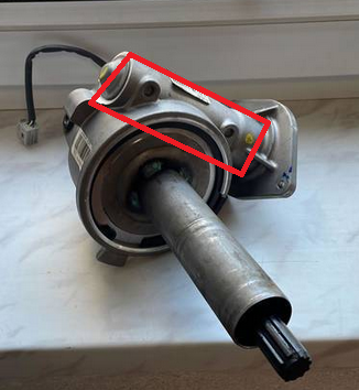

    Kupiłem drugą kompletną kolumnę. Sprawdzałem luzy i w sumie ich nie ma w porównaniu do mojej. Pytanie moje brzmi, czy wystarczy przełożyć całą kolumnę (komplet=silnik, sterownik, czujnik) i zrobić kalibrację czy trzeba coś kodować?

    Zakupiona kolumna miała uszkodzony czujnik skrętu. Za to nie miała luzów. Odesłałem do sprzedawcy. Jeśli chodzi o podmianę to nie trzeba nic kodować, wszystko działa od razu o ile wszystko jest sprawne.
    Kupiłem regenerowaną kolumnę, na gwarancji z nowym czujnikiem skrętu i co?
    Kolumna ma taki sam albo i większy luz na tym ślimaku który zaznaczyłem w pierwszym poście. Będę to reklamował bo firma chwali się że przeprowadzają kompleksową regenerację.

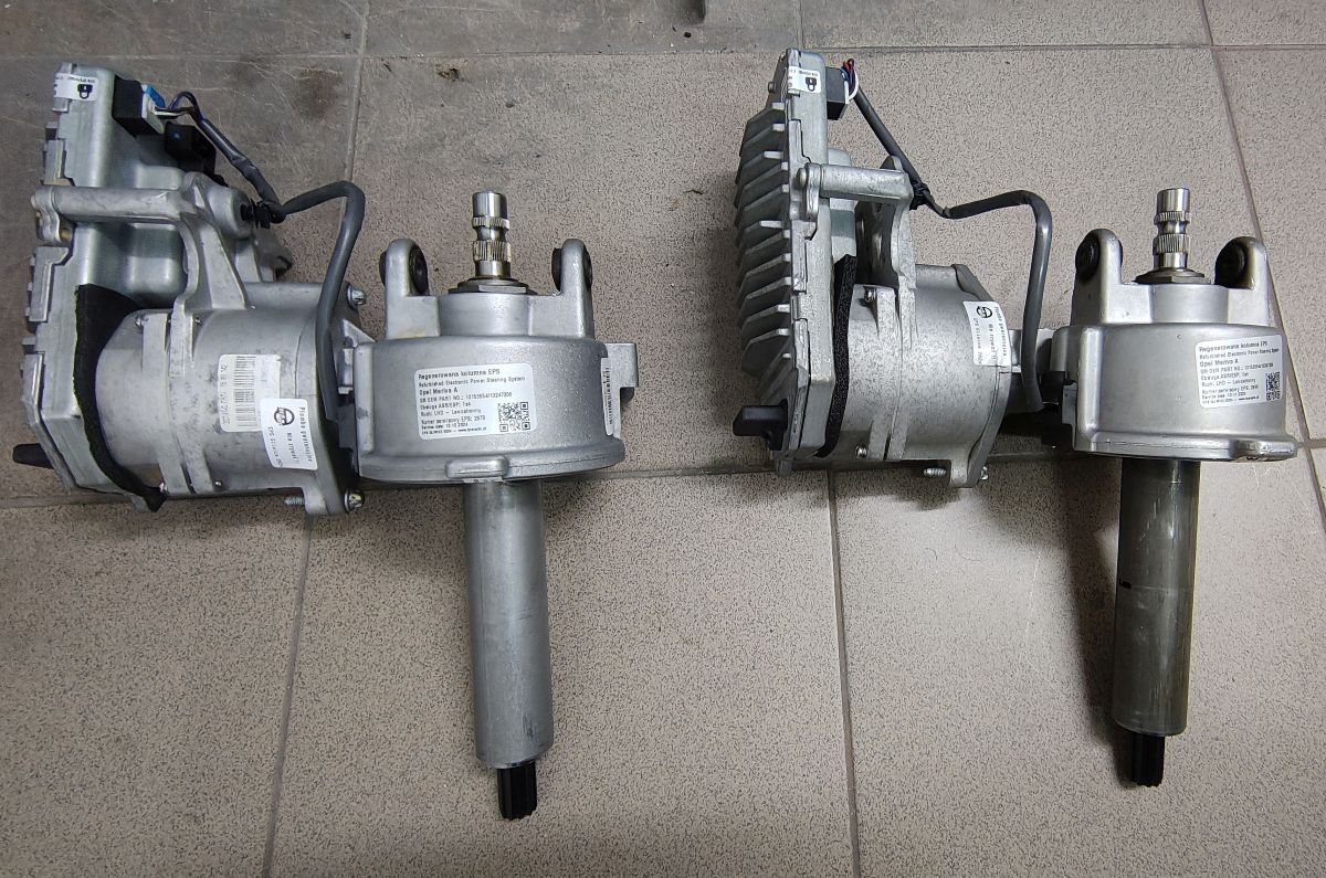

    Aktualizacja sytuacji na froncie, pierwszą, regenerowaną kolumnę reklamowałem, dostałem od sprzedawcy kolejną, regenerowaną. Ta kolejna okazała się być sprawna, bez luzów. Nic nie stuka podczas jazdy. Regenerowałem też wałek z krzyżakami (bo mój miał ledwo wyczuwalny luz na dolnym krzyżaku), teraz jest petarda. Firma która sprzedała mi tą uszkodzoną (stukającą) kolumnę (która była po regeneracji) jest EPS Gliwice. Załączam paragon na dowód oraz dwie kolumny z tej firmy. Chciałbym wierzyć że to przypadek, ale jestem wręcz pewien że tak miało być, może klient się nie kapnie...
    Kosztowało mnie to dodatkowe pieniądze dla mechanika i zmarnowany czas. Mechanik od razu mówił że te regeneracje są g@#@o warte i miał rację tak jak kolega "MikeC".
    Dla potomnych, jak komuś przeszkadza stukanie kolumny kierowniczej na nierównościach to niech nie marnuje czasu na uzupełnianie smaru, u mnie stukała kolumna (na tym ślimaku z foto wyżej) oraz był ledwo wyczuwalny luz na dolnym krzyżaku wałka kolumny kierowniczej. Luz ledwo wyczuwalny w rękach ale stukanie było słychać bardzo wyraźnie (kręcenie na postoju, z WYłączonym silnikiem lewo/prawo).
