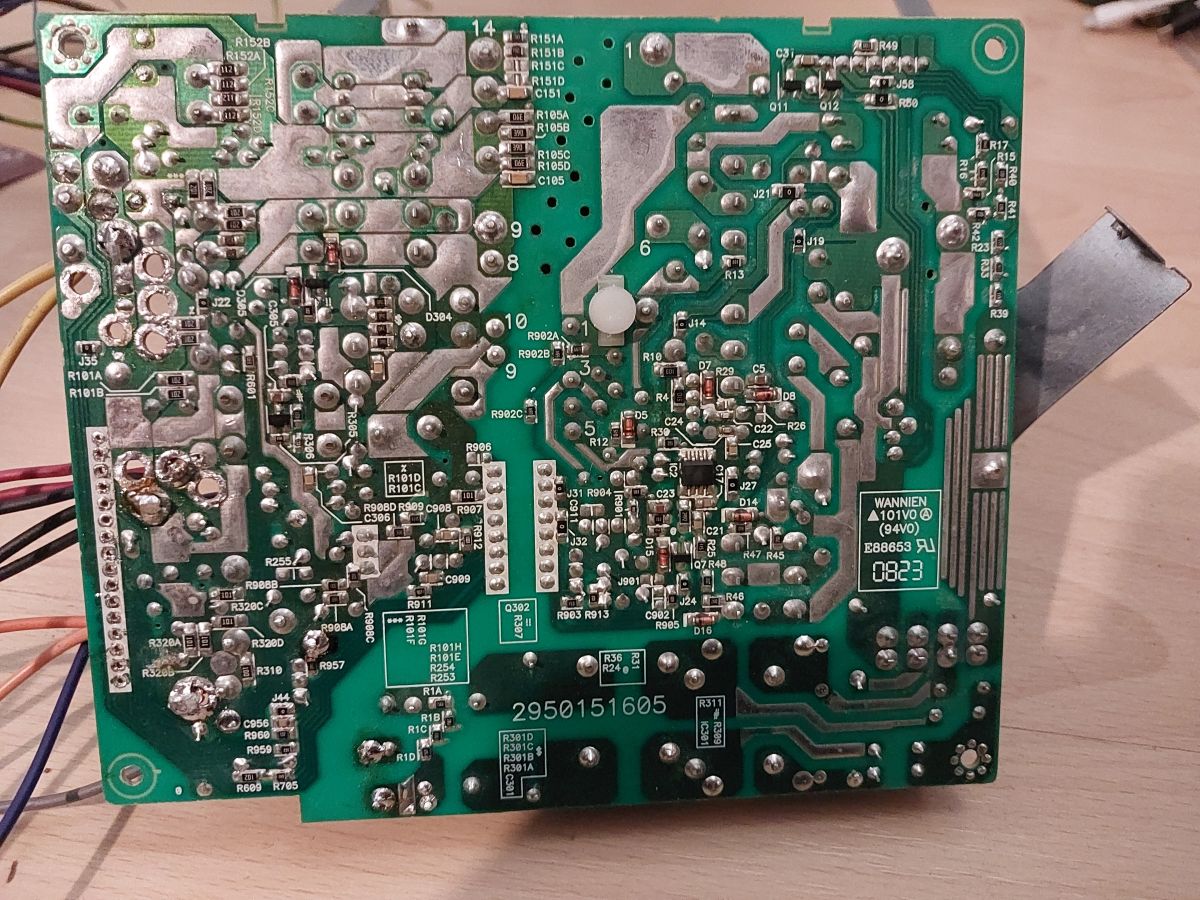

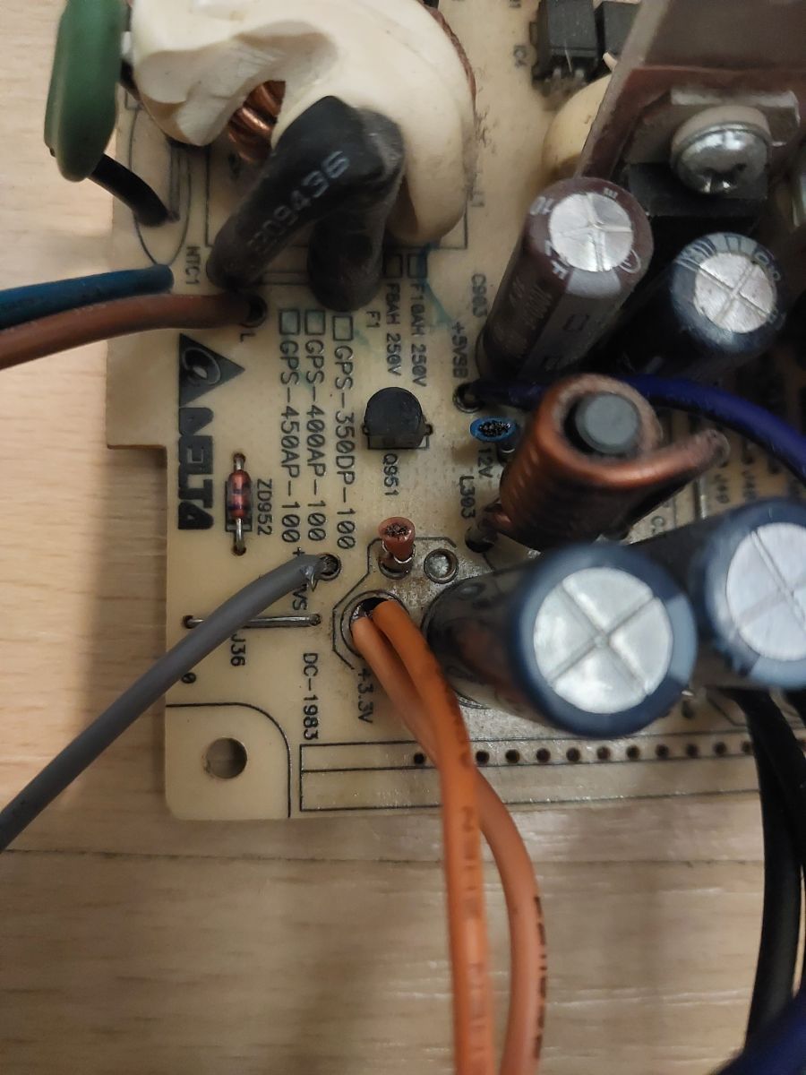

    Witam serdecznie

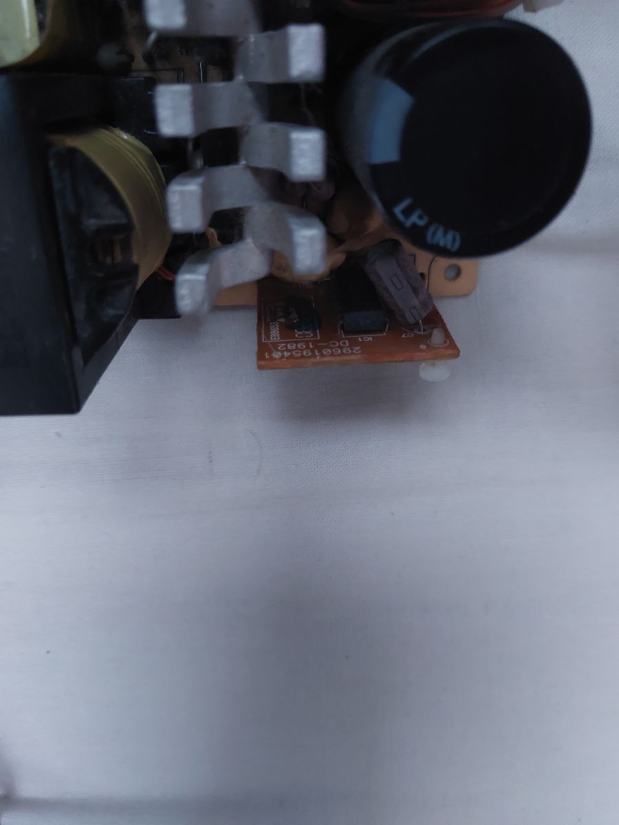

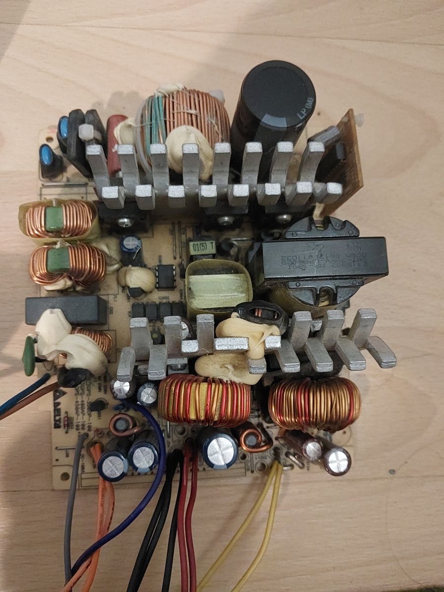

    Mam płytkę zasilacza atx chciałem speawdzić czy działa zacząłem podłączać przewody lecz nie mogę zlokalizować miejscs gdzie ma być podłączony przewod zielony -ps on
    Z góry dziękuję za pomoc

    matiiiiiii1 napisał:
    gdzie ma być podłączony przewód zielony- ps on
    Do masy.

    Elektrolity spuchnięte tak swoją drogą, do wymiany najlepiej komplet...

    Autorowi chyba chodziło o to, gdzie na płytce powinien być podłączony zielony przewód. Trzeba poszukać na płytce otworu pod przewód, które powinno być opisane PS_ON lub podobnie.
    A czy przypadkiem drugi kondensator w prawym dolnym rogu nie jest wybrzuszony?
    No właśnie jest. I nie on jeden, dwa widzę przynajmniej... Reszta wygląda zdrowo, ale byłbym sceptyczny co do pojemności.

    >>20945425
    To nie jest ta pcb? Lecz tu nie ma miejsca na przewód Zbliżenie na układ elektroniczny z widoczną płytką drukowaną oraz kondensatorem. Elementy elektroniczne na płytce PCB, w tym radiator i kondensator, bez widocznych miejsc na przewody.

    Wiem, że przewód trzeba dołączyć do masy. Problem tkwi w tym, że nie mogę znaleźć miejsca, gdzie TRZEBA WLUTOWAĆ ten przewód, gdyż nie widzę opisanego wejścia.

    Przewód nie łaczy się na stałe - to jest styk zwierny zwierający do masy celem załączenia.
    Przycisk załaczenia na obudowie to przycisk chwilowy zwierający do masy.
    Masa jest czarna w zasilaczu - chyba ma najwięcej przewodów :)

    Na płytce zasilacza, jest napis Delta. Czy możesz podać model zasilacza z jakiego jest ta płytka? Czy to nie jest przypadkiem zasilacz AT, który nie posiada zielonego przewodu? Pytam, bo na zdjęciach widać mało szczegółów.

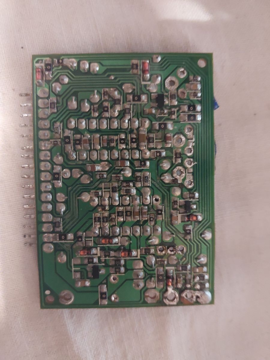

    Niestety nie uda się brakuje "połowy" zasilacza.
    Na zdjęciu pod kondensatorami są otwory po wylutowanej płytce.

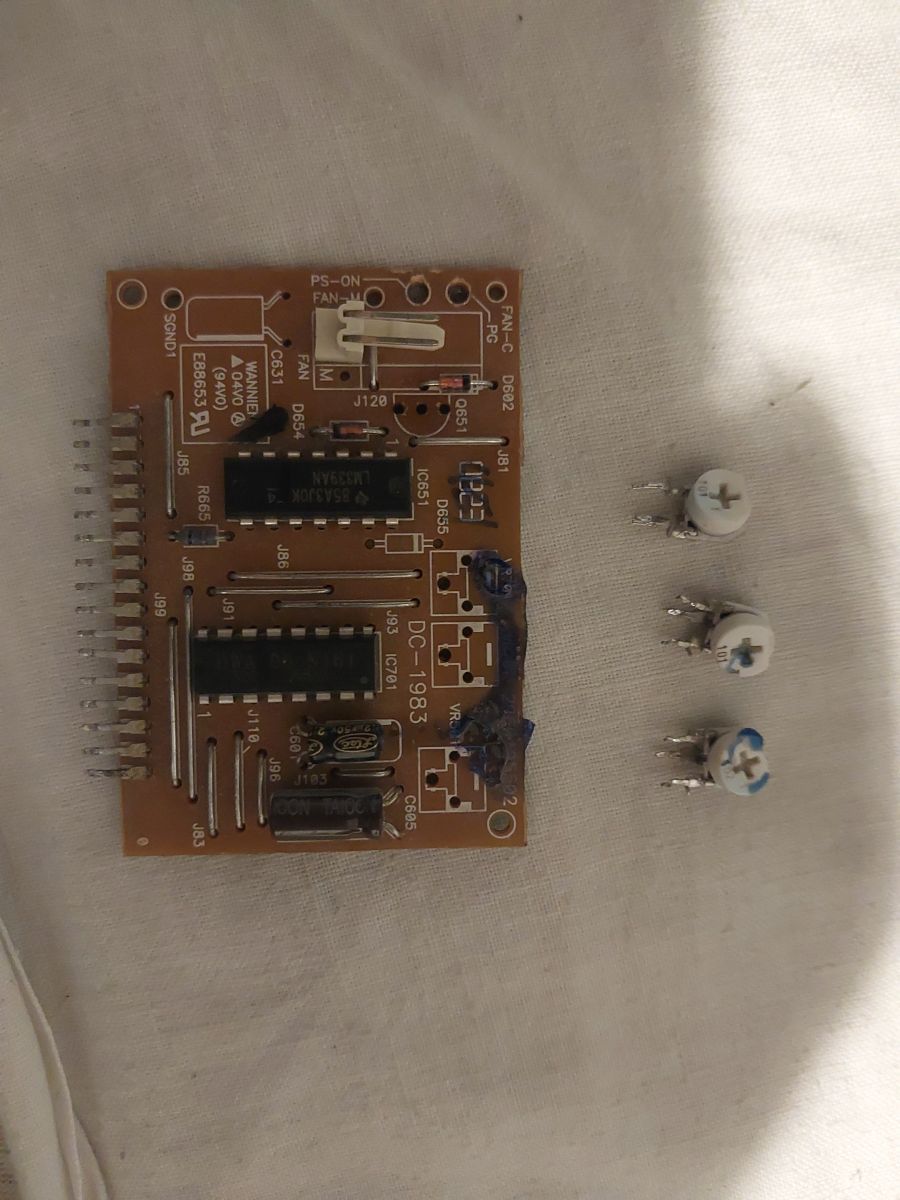

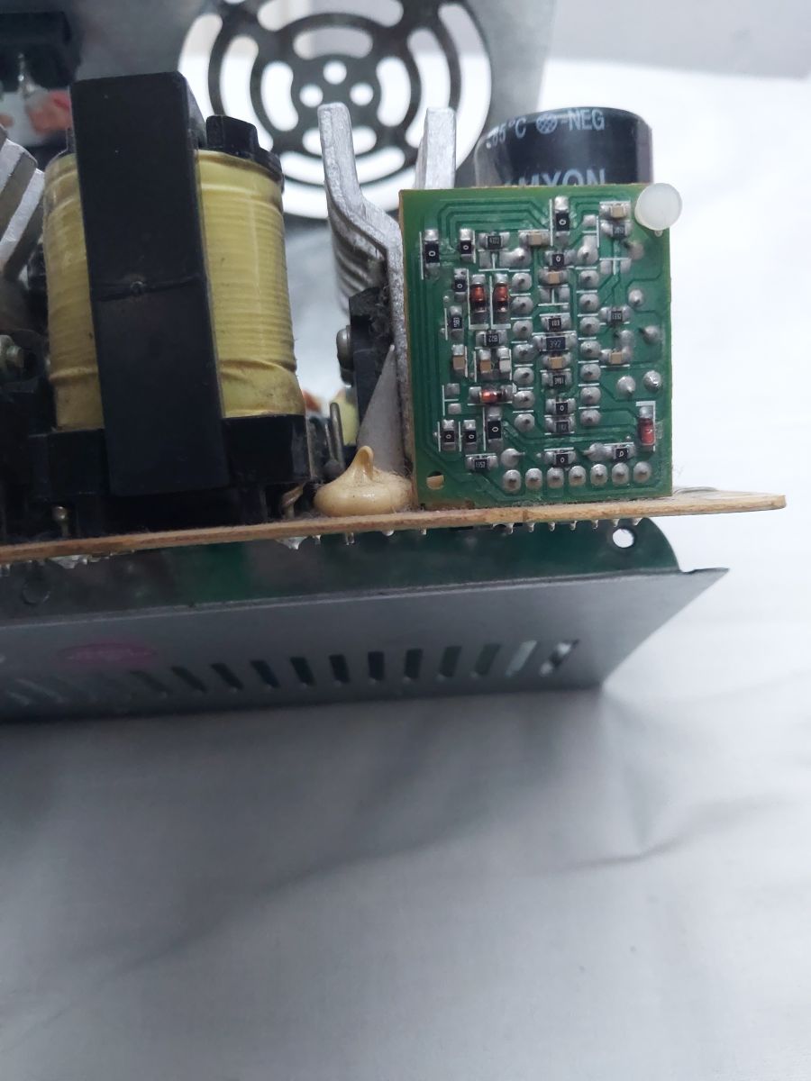

    Panowie, płytka się znalazła, ale pojawiły się też problemy.
    Brakuje kondensatora, tranzystora oraz potencjometrów. Potencjometry mam, ale kompletnie nie wiem, jaki powinien być tam tranzystor i kondensator. Czy ma ktoś schemat lub informacje, jakie elementy powinny tam się znaleźć? A także, który potencjometr powinien być w jakim miejscu, ponieważ dwa mają oznaczenie 101, a trzeci ma 102. Z góry dziękuję za pomoc.
    Płytka elektroniczna z brakującymi komponentami i trzema potencjometrami.
    Obwód drukowany z licznymi punktami lutowniczymi bez zamontowanych elementów.

    Udało się zlutować elementy lecz zostały mi dwa przewody ps on to ten zielony to ogarniam lecz nie rozumiem do czego jest pg czy to jest pin od PWR w atx jako szary?
    #22 20947317
    Mateusz_konstruktor
    Poziom 37  
    Posty: 4343
    Pomógł: 272
    Ocena: 1113
    Przewód power-good służy przesyłaniu informacji do płyty głównej o działaniu zasilacza.

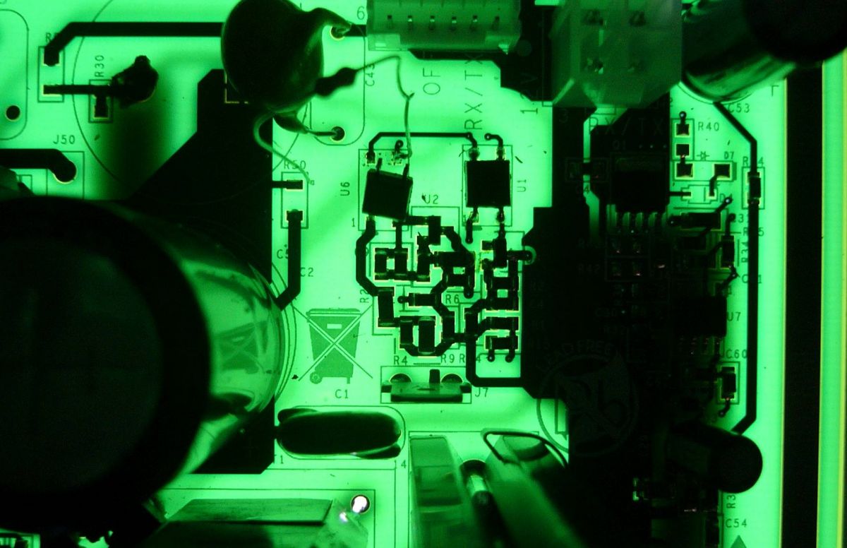

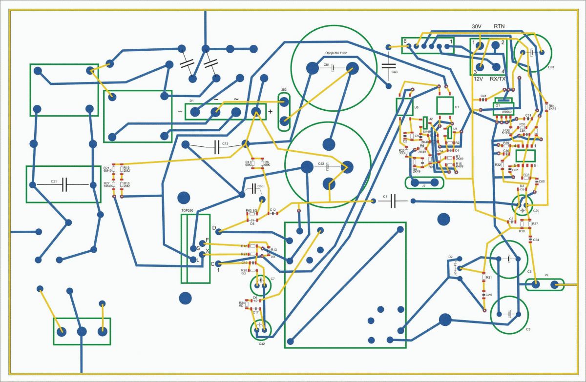

    Wobec braku schematu można opierać się jedynie na przypuszczeniach.
    Zasilacz ATX to 2 zasilacze w jednej obudowie. Jeden to zasilacz stand_by +5V, utrzymujący komputer w pogotowiu, drugi wypracowuje napięcia +12V i +5V. Trzecie z podstawowych napięć 3,3V wypracowywane jest z obwodu +5V za pomocą wzmacniacza magnetycznego.
    Do czego potencjometry... Może jeden do precyzowania napięcia 3,3V, nie wiem do czego pozostałe. Trzeba by przewertować kilka schematów, poprzyglądać się. Na razie nie mam pomysłu.
    Szkoda, że mała płytka jest tak upchana elementami. Kiedyś w czasach montażu opartego o elementy przewlekane wystarczyło kilka zdjęć, program graficzny i po kilku godzinach można było wydrukować mozaikę ścieżek i nanieść na wydruk flamastrem symbole elementów.
    Potem godzinka wpatrywania się i można było odtworzyć schemat. Potem jego analiza i wytyczanie ścieżki pomiarów.
