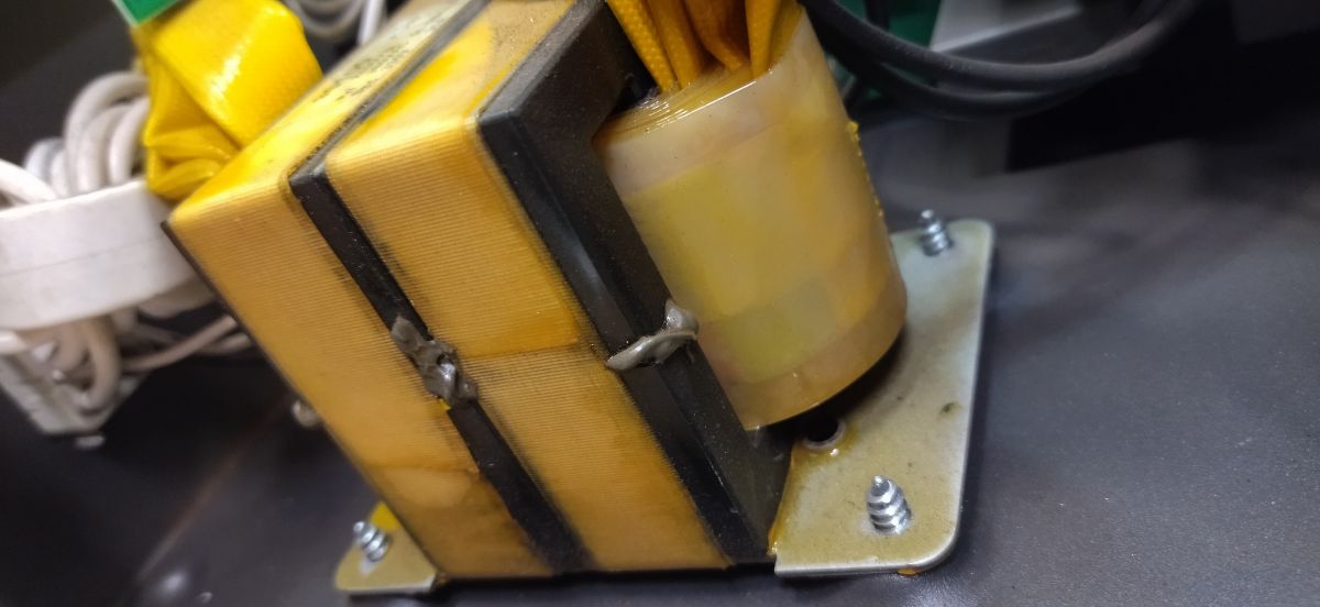

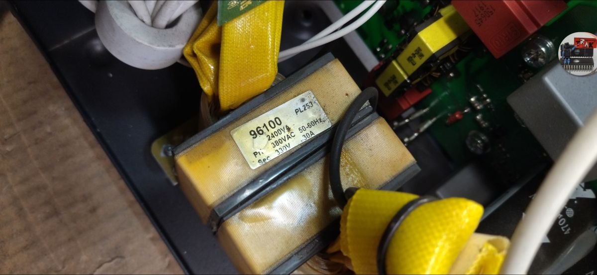

    Witam forumowiczów.
    Mam pytanie dotyczące nietypowego rozwiązania zastosowanego w nagrzewnicy indukcyjnej, którego nie rozumiem.
    Mianowicie:
    Zastosowany transformator, pomimo że według tabliczki/nalepki jest przewidziany na napięcie 380V i 330V napięcia wyjściowego przy 50-60 Hz, jest wykonany na rdzeniu ferrytowym z widoczną szczeliną powietrzną. Ma w dodatku znaczną wydajność prądową, bo 20A.
    I tu pojawia się moje pytanie - szczególnie dotyczące zastosowanego materiału rdzenia i częstotliwości - jak to jest możliwe, że zastosowano ferryt ze szczeliną dla częstotliwości sieciowej, mimo że ferryty ze względu na inny charakter krzywej BH, indukcję nasycenia z grubsza kilka razy niższą niż dla żelaza oraz wysoką rezystywność są przewidziane do pracy raczej w transformatorach impulsowych wysokich częstotliwości rzędu kHz i wyżej?
    Z góry dziękuję za odpowiedzi.
    Załączam zdjęcia transformatora, o którym mowa:
    Zbliżenie na transformator w nagrzewnicy indukcyjnej z tabliczką znamionową. Zbliżenie transformatora z rdzeniem ferrytowym i żółtym uzwojeniem

    Moim zdaniem, naklejka odnosi się do całego urządzenia a nie tylko transformatora. Sama konstrukcja uzwojeń już na to wskazuje. Nawinięcie taśmą/płaskownikiem byłoby dla 50Hz po prostu zwarciem.

    Zgodnie z wytycznymi, od pewnej mocy już powinna PFC mieć "na pokładzie" (nie pamiętam o jaką dokładnie moc chodzi). Z drugiej strony, sama idea "nagrzewnicy indukcyjnej" wyklucza użycie 50 Hz. Nawet w kuchenkach indukcyjnych nie spotkałem PFC. Zresztą, na zdjęciach nie pokazałeś praktycznie nic poza trafo, ciężko wiec ocenić samą konstrukcję.

    I akurat ten transformator pracuje jako impulsowy. Może pracować na wyprostowanym napięciu 50 Hz bez kondensatora, aby uprościć zabezpieczenia. Przykładem są zasilacze elektroniczne do halogenów.

    Ten transformator nie pracuje przy 50 Hz.
    Da się użyć ferrytu przy 50 Hz, ale ze względu na małą indukcję nasycenia transformator byłby kilkukrotnie większy niż taki na rdzeniu z blach, reszta parametrów ferrytu nie ma znaczenia. To się po prostu nie opłaca.
    Jaki to problem zlokalizować tranzystory, które go zasilają? Przecież nie dochodzi do niego napięcie z sieci.

    Ppo pierwsze to nie wygląda na nowe ani nowoczesne, może pochodzić z czasów kiedy nikt się za bardzo nie przejmował emisją harmonicznych ani w ogóle jakimkolwiek EMC.
    Poza tym spawarki podlegają zupełnie innym wymogom niż oświetlenie i niż komputery na przykład.
    Tak, powiedziałbym, że rozróżnia zapewne wersję 230/240 V od wersji 110 V albo coś podobnego.
    Na 99% impulsowa część spawarki, w tym ten transformator jest zasilana prostowanym napięciem sieci, i dlatego ważne jest "na jakie napięcie sieci 50 Hz" jest to zrobione. W urządzeniu tak dużej mocy trudno jest obsłużyć jednym transformatorem 110 V 230 V jednocześnie.
