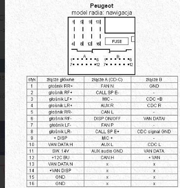

    poszukuję schematu kostki do radia SMEG w Peugeot 308 T9 (2015r.)
    Chcę wpiąć konwerter high/low RCA .
    Z góry dziękuję za pomoc.

  • #5 20958389
    milejow
    Posty: 13065
    Pomógł: 1559
    Ocena: 5126
    Smeg ma z tyłu zwykłe złącze FAKRA
    Schemat złączy radia nawigacyjnego Peugeot

  • #6 20958430
    gutlukasz83
    Posty: 4
    Bardzo dziękuję.
    Czy wiesz może gdzie wpiąć się kablem remote ?
  • #7 21178447
    tomaszlis08
    Posty: 3
    Ocena: 2
    >>20958430
    Możesz kupić konwerter hi low z remote , wtedy sygnał z głośników wzbudza wzmacniacz
  • #8 21536982
    ikasg
    Posty: 1
    Ocena: 2
    Witam, również zainstalowałem wzmacniacz i subwoofer do 308 T9 2014 r. hatchback z systemem SMEG. Pin 11 z 12,3 V po stacyjce u mnie jest nieczynny, bo bieda wersja. Wziąłem sygnał Remote z pinu 9, odpowiadającego za włączanie ekranu, podającego 12,3 V. Do głośników można bez problemu wpiąć się szybkozłączkami i podpiąć konwerter, działając zgodnie z schematem na grafice podanej wyżej. To tak, jakby ktoś szukał, jak to wykonać w skrócie, bo ciężko cokolwiek w internecie znaleźć odnośnie montażu wzmaka w SMEGu. Pozdrawiam
