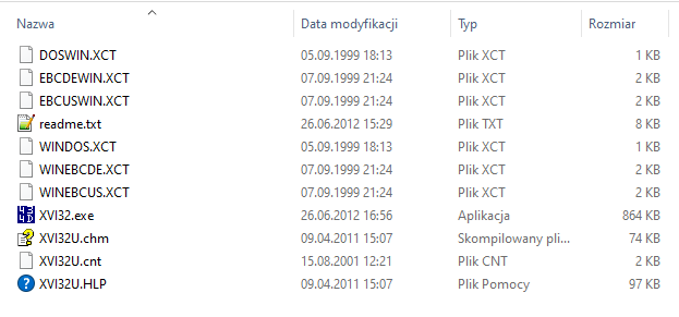

    Ostatnia wersja 2.55 zajmuje 558 KB w pliku ZIP.
    Po wypakowaniu paczki wita nas skromna ilość plików, niektóre datowane jeszcze na 1999:
    Wygodny, lekki i przenośny edytor hex - XVI32 - całkowicie za darmo
    Nie ma żadnego procesu instalacji. To jest wersja portable.

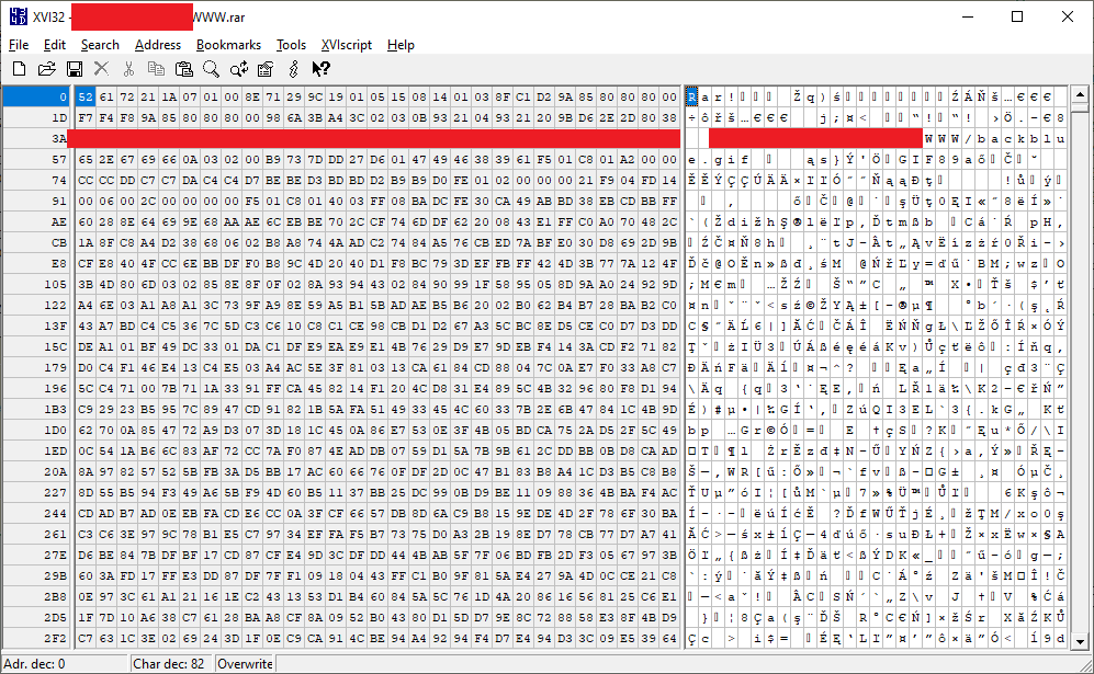

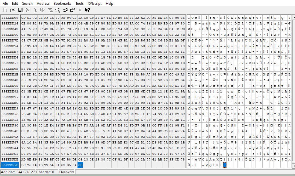

    Uruchamiamy xvi32 i oto widzimy główny widok edytora:
    Prawa kolumna to dane wyświetlone jako znaki ASCII. Lewa malutka kolumna to offset. Środkowa kolumna to dane wyświetlone jako hex.

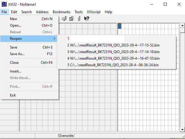

    W File mamy wszystko standardowo, jest nawet historia ostatnio używanych plików:

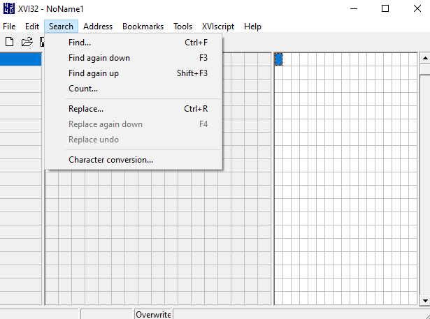

    W Search mamy standardowe wyszukiwanie, Znajdź następny w górę/dół oraz zamianę:

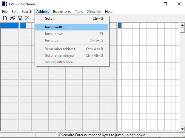

    W Address, oprócz klasycznego GoTo, mamy też możliwość lokalnych skoków o dany offset oraz zapamiętanie bieżącego adresu:

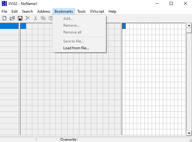

    W bookmarks można utworzyć zakładki na dany offset, które też można zapisać do pliku:

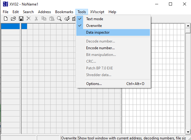

    W Tools jest Data Inspector - jedno z najważniejszych narzędzi.
    Dalej jest jeszcze zakładka z XVI32 Script, to jest język skryptowy tego edytora pozwalający utworzyć proste w nim programy, ale to na razie pominę. Skupmy się na inspektorze danych:

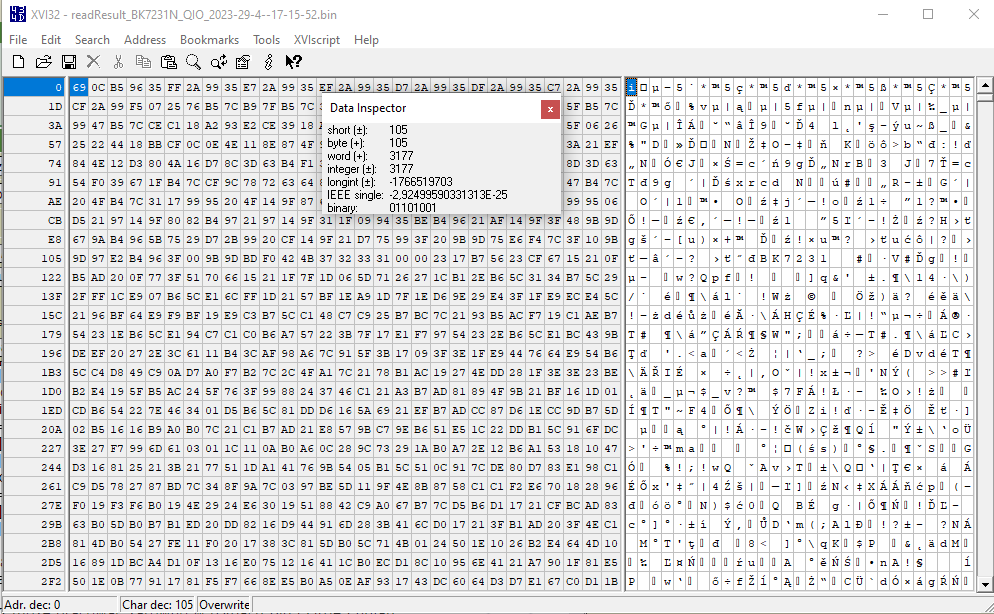

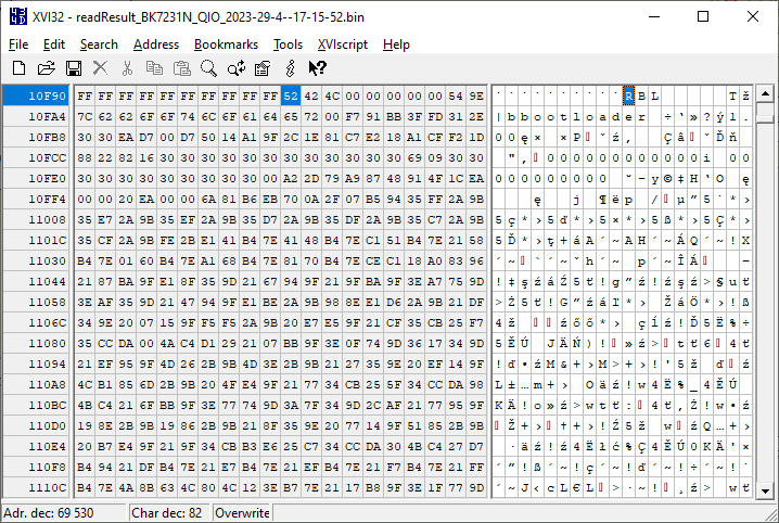

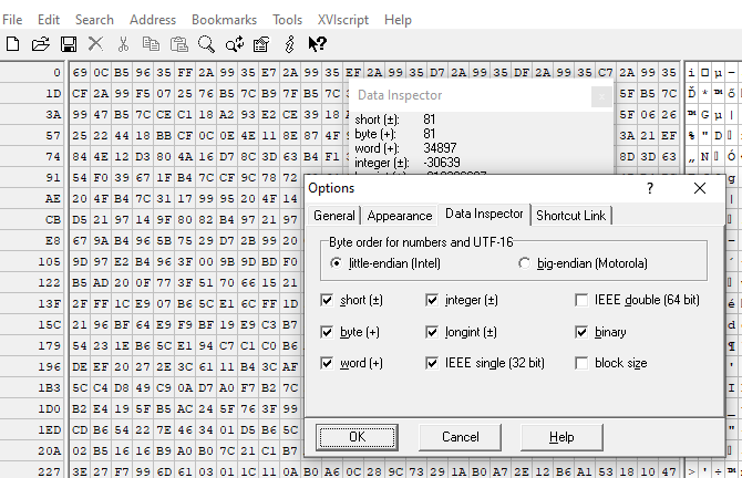

    Data Inspector, po ustawieniu kursora na danym adresie, przedstawia interpretację zaczynających się tam danych w różnych formatach, m. in. w formatach liczb całkowitych 1, 2 i 4 bajtowych, jak również w formacie IEEE float, który binarnie całkowicie się różni od integera. Sam kod binarny danego bajtu też jest pokazywany.
    XVI32 może pracować zarówno w trybach Big i Little Endian, tryby te określają kolejność interpretowania bajtów. Jest to do zmiany w Tools->Options, opcje Inspektora:
    Można tam włączyć też pokazywanie innych typów - np. typu double, liczby zmiennoprzecinkowej podwójnej precyzji.

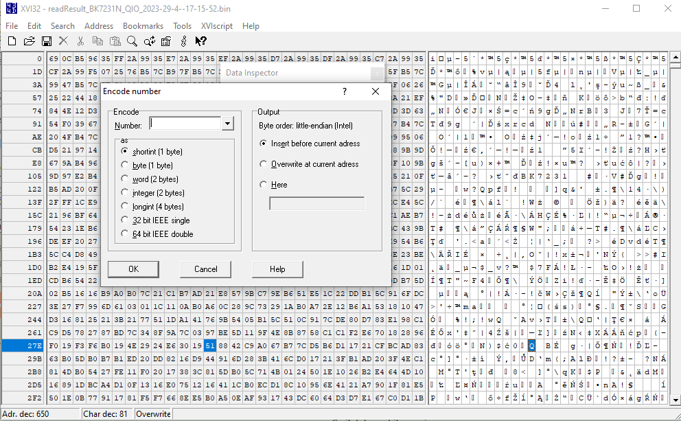

    Skoro DataInspector pozwala nam podejrzeć zawartość bajtów na różny sposób, to jak można ją wpisać? Robi się to poprzez Tools->Encode number:
    Wszystkie potrzebne mi typy są tu dostępne - łącznie z wyborem trybu overwrite (nadpisanie) oraz insert (dopisanie i przesunięcie dalej reszty pliku).

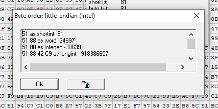

    Dla równowagi, obok Encode Number mamy też Decode Number, czyli taki bardziej ubogi Inspector:
    Można stamtąd kopiować:
    51 as shortint: 81
    51 88 as word: 34897
    51 88 as integer: -30639
    51 88 42 C9 as longint: -918386607
    51 88 42 C9 as 32 bit IEEE single: -796805,0625
    51 88 42 C9 A0 67 B7 7C as 64 bit IEEE double: 5,83902969912408E292

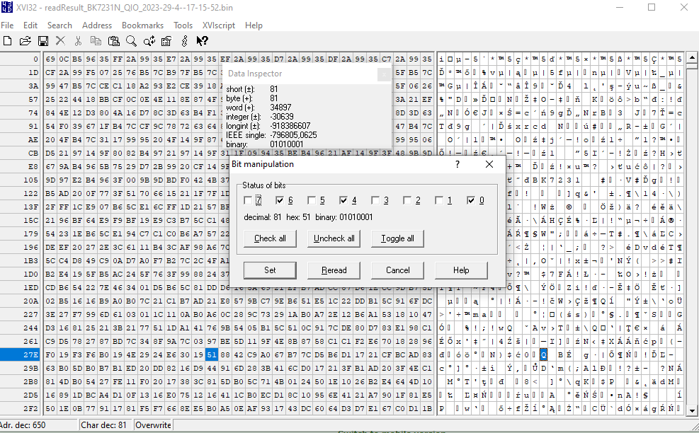

    Oczywiście na niższym poziomie też da się edytować. Można zapalać wygodnie poszczególne bity. Opcja Tools->Bit Manipulation:

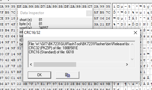

    Oprócz tego mamy np. możliwość podejrzenia CRC danych:

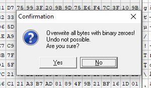

    Jak również wiele innych, pobocznych i mniej popularnych opcji, takich jak data shredder, nadpisujący dane zerami:

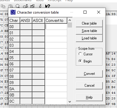

    W Edit jest dostępna jeszcze konwersja znaków, również przez tabelkę:

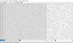

    To chyba wszystko, ale jeszcze z ciekawości, czy XVI32 otworzy plik 1GB?
    Wygląda na to, że tak:
    W procesach zajmuje ponad 1GB pamięci RAM, ale działa płynnie, czyli nawet na tak dużym pliku można w xvi32 operować.
