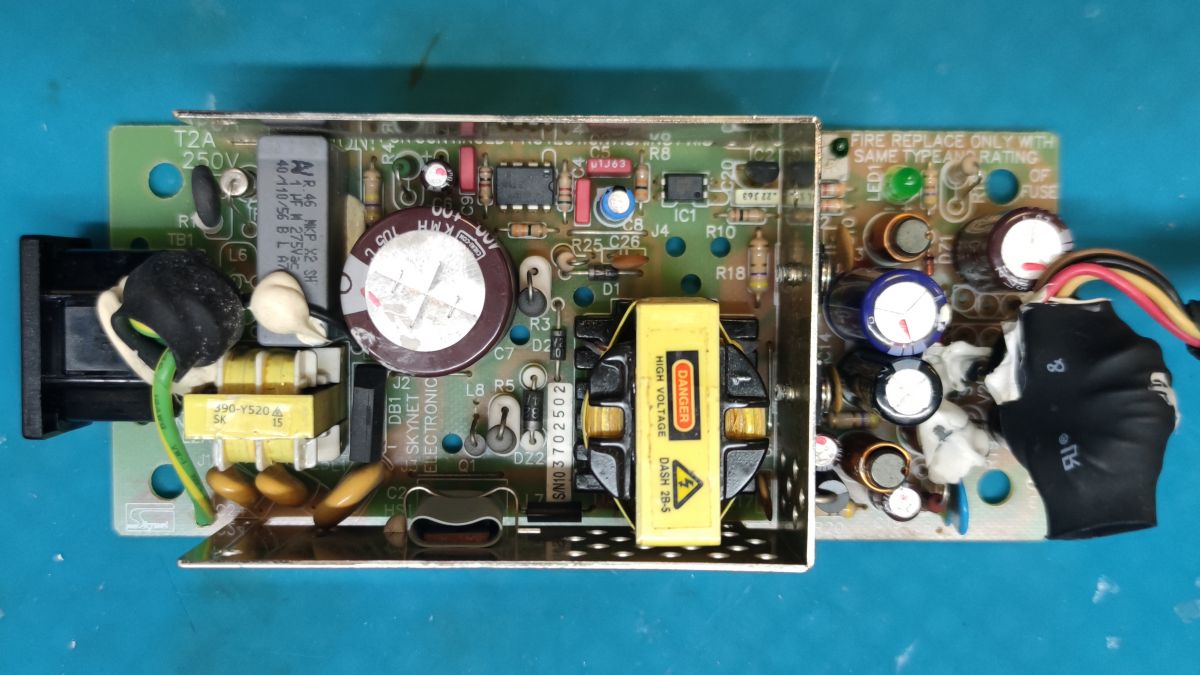

    Zasilacz trafił z objawem mrugajacej nieregularnie zielonej diody, zasilanie układu SK8085 pływa w zakresie 30v(układ pracuje, napięcia obecne), 6,7v(układ nie pracuje). Zasilanie na kondensatorze stabilne w zakresie 329-331v.
    Podmienione wszystkie elektrolity poza dużym za mostkiem prostowniczym 400v, 100uF. Wymienione R3-150k, transoptor i rl341ac - zachowanie bez zmian. Tranzystory, diody bez zwarć na termowizji pracują, nic nadmiernie się nie nagrzewa.
    Wnętrze zasilacza z widocznymi komponentami elektronicznymi na płytce obwodu drukowanego. Widok z dołu płytki drukowanej z widocznymi ścieżkami miedzianymi i punktami lutowniczymi.
  • #2 21009916
    miecho18
    Spec od komputerów
    Posty: 18700
    Pomógł: 3087
    Ocena: 2777
    Pod obciążeniem też napięcia pływają? Uzwojenie pomocnicze ma przejście?

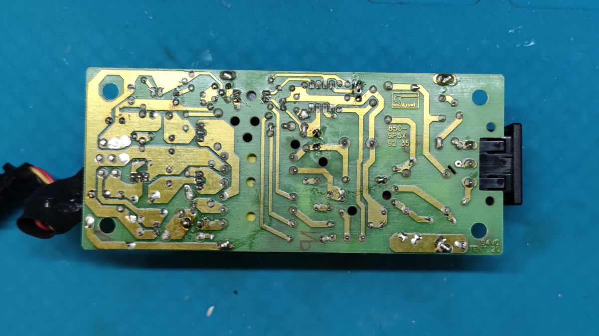

  • #9 21012243
    W.P.
    Specjalista - zasilacze komputerowe
    Posty: 5305
    Pomógł: 772
    Ocena: 1232
    patrikope napisał:
    Ciekawe że zwarć nie ma na wyjściu a sam tyrystor w pomiarze w teście diody zachowuje się poprawnie, podmienię go jutro i zobaczymy.
    Szkoda, że nie chcesz się zabrać do tego analitycznie a wręcz przeciwnie - wymieniasz wszystko "na pałę".
    Przez chwilę zastanawiałem się czy ten zasilacz trafił we właściwe ręce. Chyba masz małe pojęcie o działaniu takich urządzeń.
    Wymiana tyrystora także może okazać się "strzałem w płot".
    Zamieść czytelne zdjęcia osobno strony pierwotnej i strony wtórnej. Widok ścieżek oraz elementów, możliwie bez perspektywy (lepiej wychodzą robione z daleka).
  • #10 21012261
    E8600
    Poziom 41  
    Posty: 8961
    Pomógł: 529
    Ocena: 2518
    Tam chyba przy transoptorze jest TL431 sprawdzić rezystory w dzielniku wzgledem kodów paskowych.

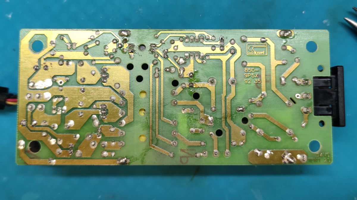

  • #11 21013944
    patrikope
    Poziom 7  
    Posty: 44
    Ocena: 8
    Wszystkie rezystory w zasilaczu mają wartości zgodne z paskami.
    Jest jak mówisz, tyrystor jest sprawny. Nie spotkałem się nigdy z takim zastosowaniem tyrystora w zasilaczu impulsowym, możesz mi wytłumaczyć jego funkcję w tym obwodzie?
    Widok zasilacza impulsowego z różnymi komponentami elektronicznymi, w tym rezystorami i tyrystorem. Widok zbliżony na płytkę drukowaną od spodu z widocznymi ścieżkami przewodzącymi.
  • #12 21014028
    jajacek44
    Posty: 718
    Pomógł: 77
    Ocena: 172
    Zdjęcia mało dokładne.
    Tyrystor to najprawdopodobniej proste zabezpieczenie.
    Tyrystor dioda zenera oporniki . Tyrystor zwiera linie 12V .

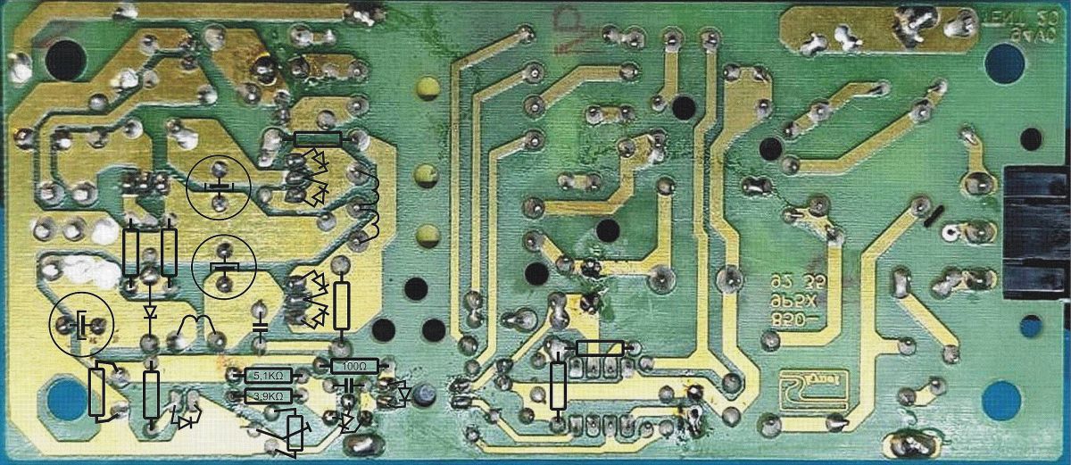

    Jak wyżej napisał Kolega jajacek44 tyrystor zabezpiecza obwody zasilane przez zasilacz przed niekontrolowanym wzrostem napięcia wyjściowego.
    Zasilacz pracuje w stanie zwarcia i stąd gorący tyrystor (nie zwiera do 0V).
    Dalsze prace należy prowadzić przy włączonym zasilaczu przez żarówkę (40 ÷ 60W) by nie dopuścić do uszkodzenie strony pierwotnej.
    • Ustaw potencjometr na maksymalną rezystancję i upewnij się miernikiem, że nie pomyliłeś kierunku.
    • Włącz na chwilę zasilacz. Żarówka powinna zapalić się na chwilkę i zgasnąć.
    Jeśli będzie się świeciła to przy wyłączonym zasilaczu:
    • Odłącz obwód bramki tyrystora (przypuszczalnie to DZ1).
    • Podaj z zasilacza regulowanego napięcie na kondensator zaznaczony strzałką po uprzednim ustaleniu ogranicznika prądu na ok 200mA (można podać przez szeregowy rezystor).
    Zdjęcie zasilacza elektronicznego z oznaczeniami komponentów i ścieżek.
    • Podłącz woltomierz do diody transoptora. Przy pewnej wartości napięcia zasilacza powinno pojawić się napięcie na diodzie. Równocześnie tranzystor po drugiej stronie powinien zacząć przewodzić (sprawdź omomierzem lub na ustawieniu "dioda").
    • Jeśli zachowania są właściwe to sprawdź, czy napięcie progowe zależy od położenia potencjometru.
    Opisz wyniki.
    Ps. Wydrukuj dolną część zdjęcia (ścieżki) i wrysuj ołówkiem elementy. To ułatwi analizę gdyż nie wszystko widać na zdjęciu.

  • #15 21014704
    W.P.
    Posty: 5305
    Pomógł: 772
    Ocena: 1232
    patrikope napisał:
    Żarówka pulsuje równo z kontrolną diodą led na wtórnej
    Czyli przetwornica próbuje pracować ze zbyt dużym napięciem, tak jakby nie miała pętli sprzężenia zwrotnego.
    Po przekroczeniu pewnej wartości uruchamia sie tyrystor i zwiera obwód.
    patrikope napisał:
    Czy nie jest niebezpieczne zostawienie niewysterowanego tyrystora i wstrzykiwanie napięcia w obwód?
    Nic mu nie grozi. To tylko dioda sterowana, odłączony nie będzie przeszkadzał.
    patrikope napisał:
    Napięcie na diodzie transoptora wzrasta liniowo wraz ze wzrostem napięcia na kondensatorze C12. Przy 15v mam 1,38v na diodzie
    A to już źle wygląda.
    TL431 to rodzaj komparatora z wewnętrznym napięciem odniesienia 2,5V.
    Poniżej 2,5V na wejściu referencyjnym nie przewodzi, natomiast kilkanaście miliwoltów powyżej przewodzi "ostro".
    Dioda w transoptorze to dioda podczerwona i ma napięcie przewodzenia ok 1,1V. Ma dość stromą charakterystykę I=f(U), wobec czego w zakresie podnoszenia napięcia na kondensatorze (który zaznaczyłem strzałką) powinna mieć napięcie ok. 1,1V rosnące nieznacznie podczas zwiększania napięcia z zasilacza.
    Prawidłowo działający układ kontroli powinien zachowywać się jak przekaźnik (w stosunku do diody transoptora).
    Podnosisz powoli napięcie na zewnętrznym zasilaczu i w pobliżu 2,5V na wejściu referencyjnym TL431 zapala diodę transoptora.
    Żeby nie katować płyty zasilacza skonstruuj sobie na boku taki układ: TL431; 2 identyczne rezystory np. 4,7K (anoda-ref, ref-plus zasilania); do katody dioda LED z szeregowym rezystorem np. 1K do plusa.
    Zasil taki obwód zasilaczem regulowanym i obserwuj napięcie na wejściu referencyjnym.
    Dopóki nie osiągnie 2,5V dioda nie świeci, powyżej już tak. W tej konfiguracji napięcie na wejściu ref przekroczy 2,5V.
    Jeśli odłączysz jeden z rezystorów 4K7 od (+) i dołączysz go do katody to na katodzie zawsze będzie 5V bez względu na napięcie zasilacza. Rozpocznie się stabilizacja. To taki szybki sposób na sprawdzenie TL431.
    Zastanawiający jest tak duży przyrost napięcia na diodzie transoptora (do 1,38V). Czy to popularny 817?

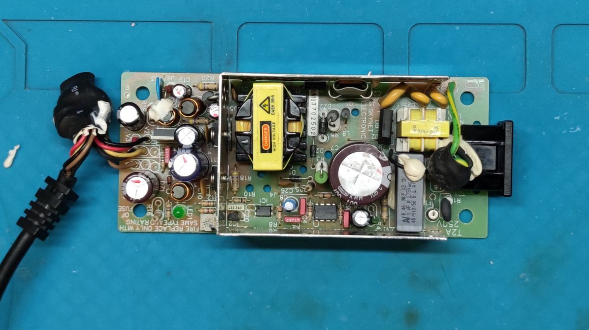

    #21 21016158
    W.P.
    Posty: 5305
    Pomógł: 772
    Ocena: 1232
    Zachowania poprawne. Po prostu należało zacząć od ustalenia który to tor napięć wyjściowych.
    Jeśli +5V to nic dziwnego, że powyżej tego napięcia prąd drastycznie rósł.
    Wydrukuj i uzupełnij ołówkiem elementy by odtworzyć schemat strony wtórnej, potem umieść czytelne zdjęcie.
    Obraz obwodu drukowanego z oznaczeniami elementów takich jak diody, rezystory i kondensatory.
    Na razie wygląda to tak, jakby źródłem "alarmu" był obwód z diodą Zenera.
    W prawidłowo działającym układzie powinna to być dioda na 5,1V. Gdyby z jakiegoś powodu zasilacz stracił kontrolę nad napięciami wyjściowymi to ta dioda powyżej 5,1V powinna uruchomić tyrystor. Ten z kolei zwarłby dowolne napięcie wtórne (tutaj +12V) blokując przetwornicę.

    patrikope napisał:
    Wymienione R3-150k
    Był zwarty/przebity?
    Dioda Zenera DZ2 sprawdzona?
  • #23 21016429
    patrikope
    Poziom 7  
    Posty: 44
    Ocena: 8
    Nie, ale miałem podejrzenie że pod obciążeniem rośnie rezystancja ponieważ za nim napięcie pływało między 30 a 6v.
    W teście diody tylko, przewodzi w jedną stronę.
    Widok płytki drukowanej (PCB) z zaznaczonymi różnymi komponentami i ścieżkami.
