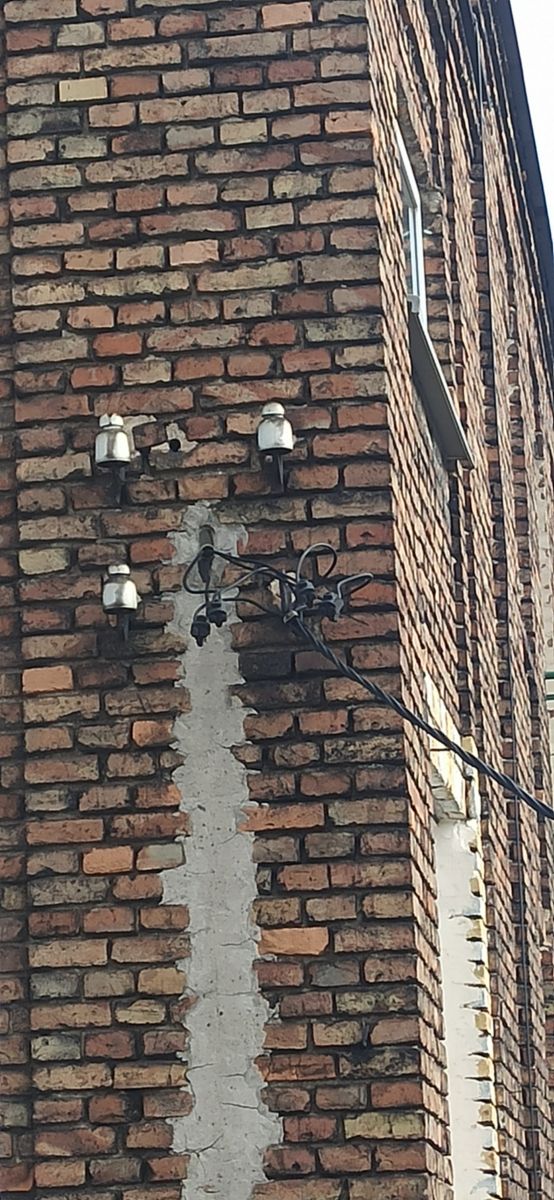

    Mieszkam na Śląsku w mieście i na większości kamienic widuje pozostałości po tym przyłączu. Zrobiłem zdjęcie jednej z kamienic i tego przyłącza. Mam nadzieję że zdjęcie widać
    • Dlaczego stare przyłącza energetyczne miały 3 druty, a nie 2 lub 4? IMG_20240323_213134.jpg (844.76 KB) Musisz być zalogowany, aby pobrać ten załącznik.

    No i wszystko jasne 3x 220 V zapewne gdzieś przy byłej kopalni.

    Byłej KWK Mysłowice.

    Mam jeszcze jedno zdjęcie tego typu przyłącza
    Złącze elektryczne z trzema fazami na ścianie budynku.
    #22 21016798

    Wczesniej nie zwracałem na to uwagi, ale ten temat dał mi do myślenia. Mieszkam w starej kamienicy (Warszawa Włochy) i głowę daje, że przed remontem elewacji kilka lat temu też miałem na ścianie trzy "porcelanki". Kamienica obok nie ma zrobionej elewacji, więc wyszedłem na balkon i co widzę...
    Ceglana ściana starej kamienicy z porcelanowymi izolatorami i widocznymi przewodami elektrycznymi.
    No ja widzę trzy izolatory, ale cztery haki.
    Czwarty izolator został odkręcony (albo raczej potłuczony) a na goły hak założono AsXSn.

    Mi się wydaje, że ten hak na którym wisi przewód jest dołożony. Zwróć uwagę, że po pierwsze trzy haki z izolatorami są wbite, a ten jeden wmurowany, po drugie dwa górne są ładnie w linii, a ten dołożony jest wyżej niż jego kolega z lewej strony. Mogę się mylić ale dla mnie tak to wygląda. No i jak wspomniałem jestem prawie, że pewien, że na moim budynku tez były trzy izolatory. Kamienica ma ok. 100 lat.
