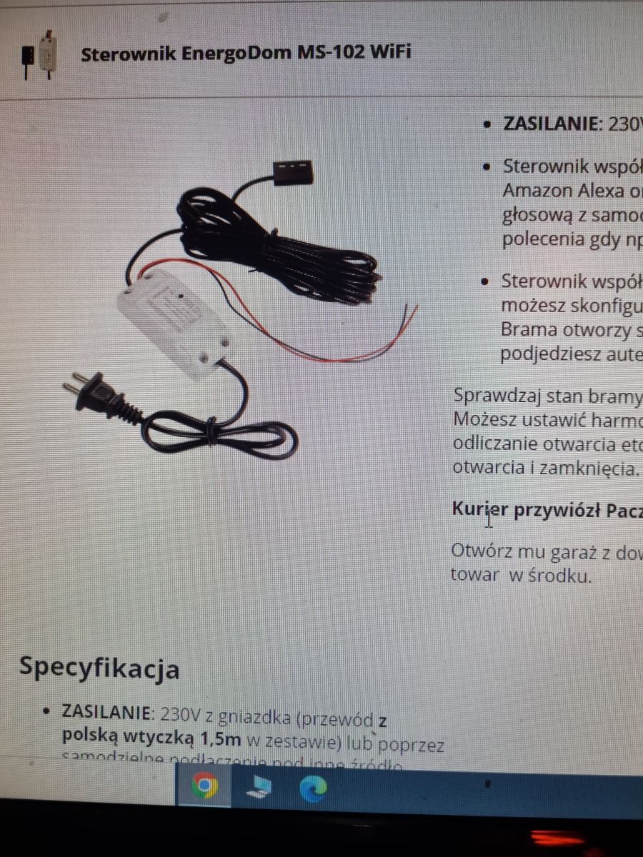

#1 21017223 24 Mar 2024 11:09 tomsrom tomsrom Poziom 7 Posty: 9 Autor tematu Post #1 21017223 24 Mar 2024 11:09 Witam,czy ktoś mógłby mi pomóc i pokazać gdzie wpiąć się z sterownikiem wifi otwierającym bramę .Z góry dziękuję za pomoc
Pomocny post #2 21017226 24 Mar 2024 11:10 sosarek sosarek Konto firmowe Poziom 43 Posty: 83875 Pomógł: 9318 Ocena: 15483 Pomocny post? (+2) Pomocny post Post #2 21017226 24 Mar 2024 11:10 Jakim sterownikiem? Wpinasz się zamiast przycisku ściennego. Konto firmowe: Z Pka, Poznań, 60-850 Pomogłem? Kup mi kawę. Promuję tematy: 26.03.2020 Chromebook - Temat dla posiadaczy i miłośników Chromebooków 25.03.2020 Koronawirus i ameby w czasie jego panowania 05.03.2019 Świeżaki i bohaterowie własnego domu - jak montować bądź nie systemu alarmowego 01.03.2019 Kieszonkowy retro-emulator na chińskim FPGA by piotr_go.
#3 21017269 24 Mar 2024 11:36 tomsrom tomsrom Poziom 7 Posty: 9 Autor tematu Pomocny post? (0) Post #3 21017269 24 Mar 2024 11:36
Pomocny post #4 21017437 24 Mar 2024 12:59 kotbury kotbury specjalista -automatyka bramowa Posty: 9531 Pomógł: 2088 Ocena: 3602 Pomocny post? (+1) Pomocny post Post #4 21017437 24 Mar 2024 12:59 Przewody czarny i czerwony ze sterownika do zacisków 1 i 5 centrali. Promuję tematy: 07.03.2026 Montaż siłownika do bramy przy małym prześwicie i wąskim słupku. 31.03.2016 Wysięgnik do laptopa z jeżdżącym stojakiem do korzystania w pozycji leżącej 08.02.2006 Lutowanie bezołowiowe - chory pomysł wchodzi w życie w 2006
