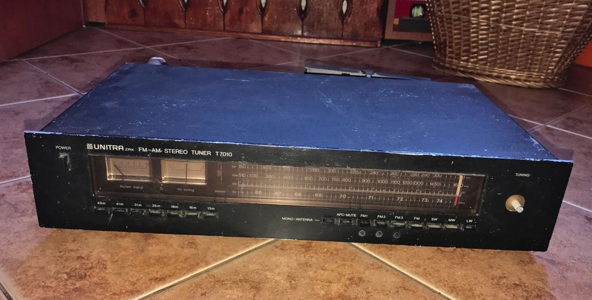

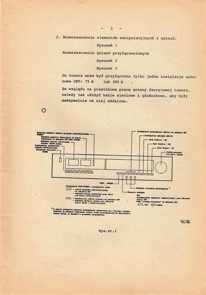

    Zatem obejrzyjmy co udało mi się dostać. Przy okazji będziemy wspierać się manualem. Oto przedni panel wraz z przyciskami do wyboru zakresu, gałką strojenia, jak również ze wskaźnikami mocy i dostrojenia odbieranego sygnału:
    Tuner UNITRA ZRK T-7010 z panelem przednim
    Szczegółowy opis:
    Dokumentacja z rysunkiem rozmieszczenia komponentów tunera ZRK.

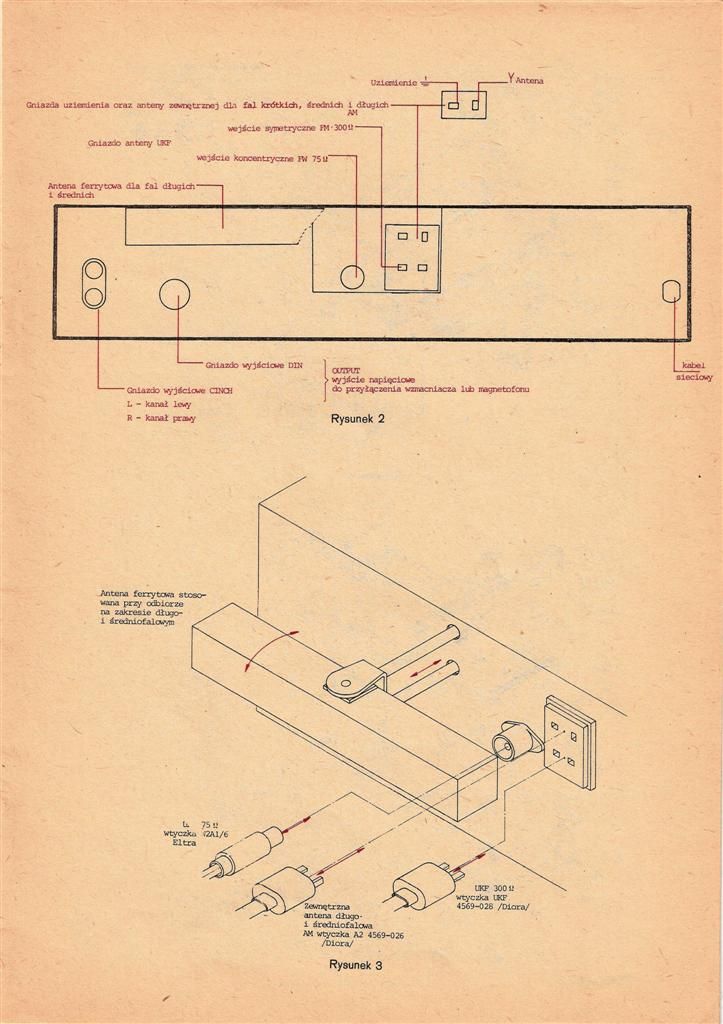

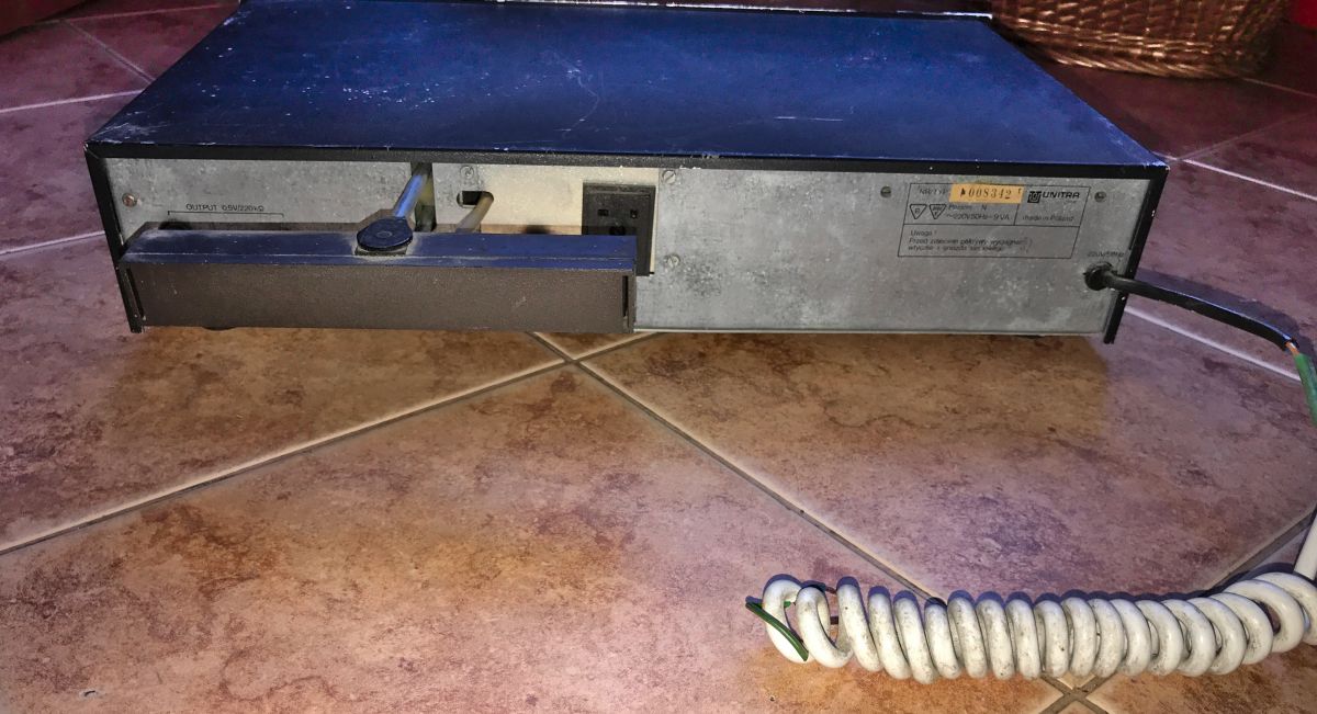

    Z drugiej strony - tylny panel:
    Tylni panel tunera ZRK T-7010 z wyciągniętą anteną ferrytową i przewodem.
    Schemat tylnych paneli odbiornika ZRK T-7010

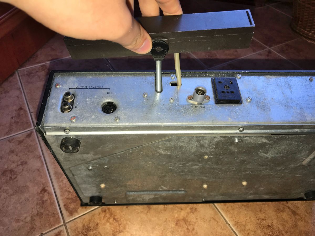

    Ten tajemniczy wystający element to zewnętrzna antena ferrytowa:
    Tylna część tunera ZRK T-7010 z podłączoną zewnętrzną anteną ferrytową.

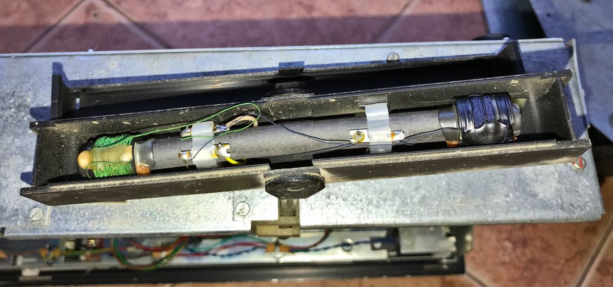

    Wnętrze antenki:
    Zewnętrzna antena ferrytowa tunera ZRK T-7010 z widocznymi przewodami i mocowaniami.

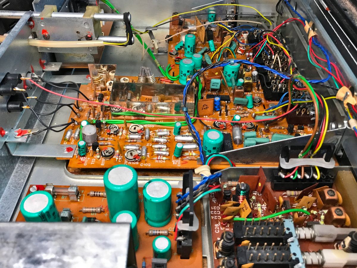

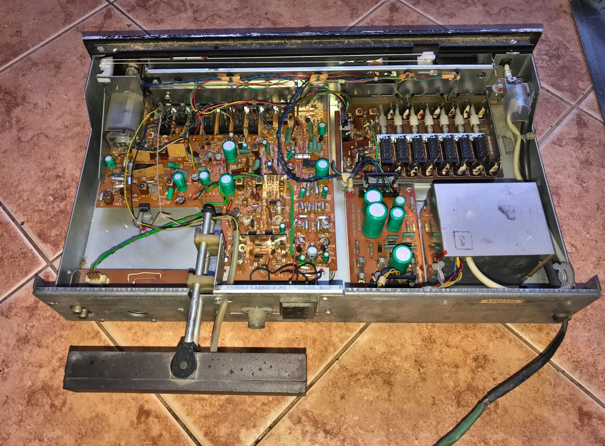

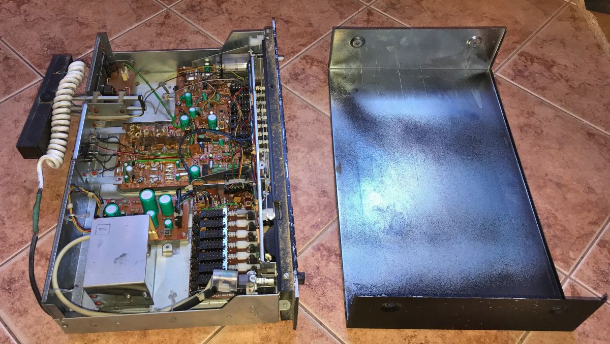

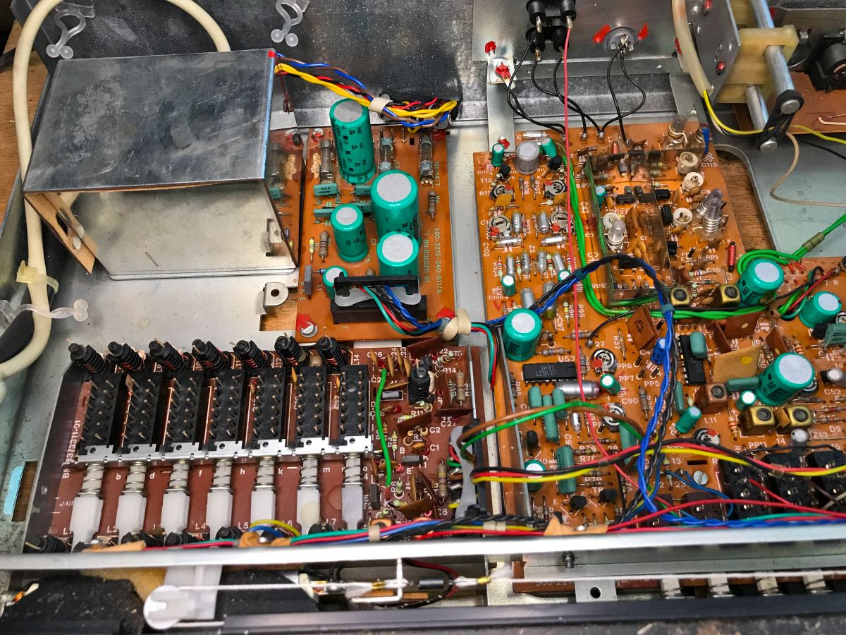

    Pierwszy rzut oka do wnętrza, widać osobne PCB-moduły, włącznik sieciowy, ekranowany transformator:
    Widok wnętrza tunera T-7010 z otwartą pokrywą boczną, ukazujący elektronikę oraz podzespoły.

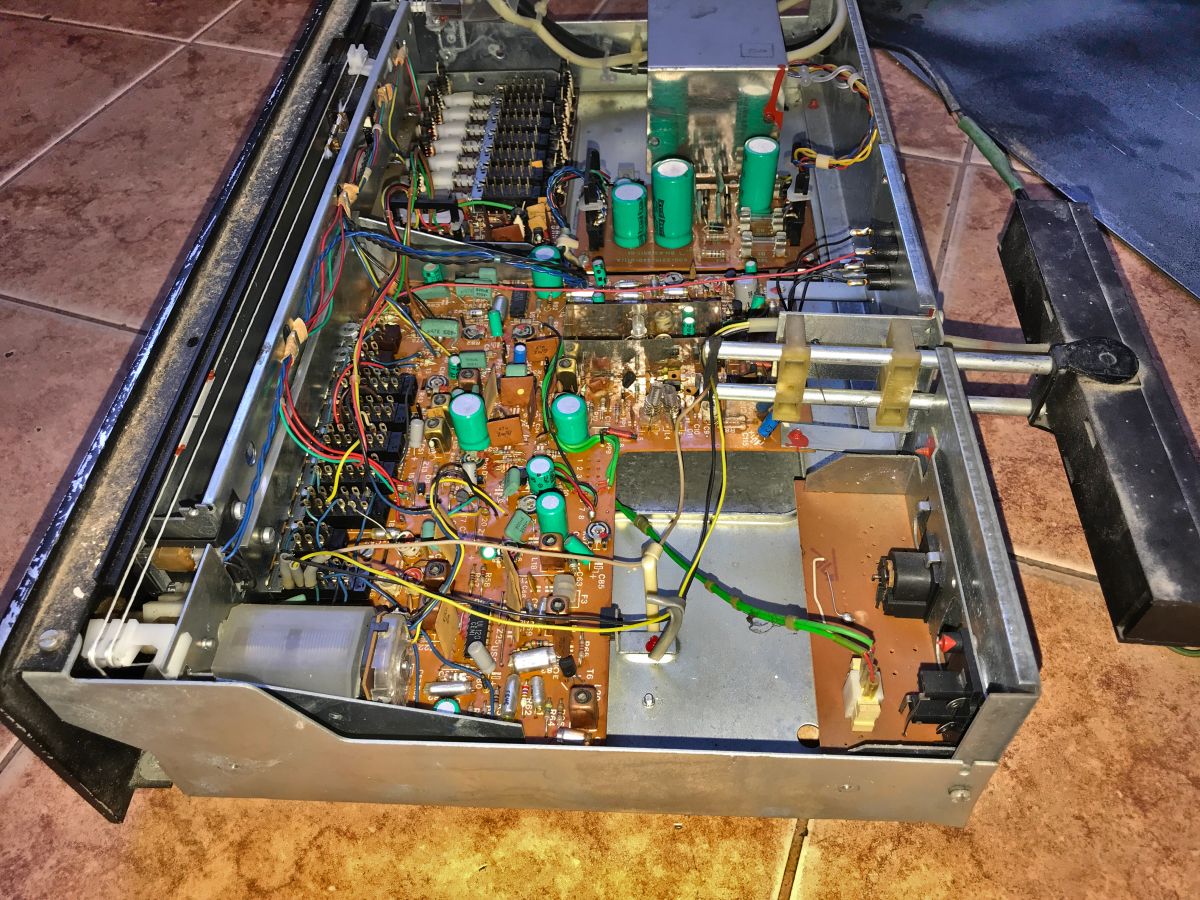

    Wnętrze tunera ZRK T-7010.
    Wnętrze tunera ZRK T-7010 z ukazanymi podzespołami elektronicznymi

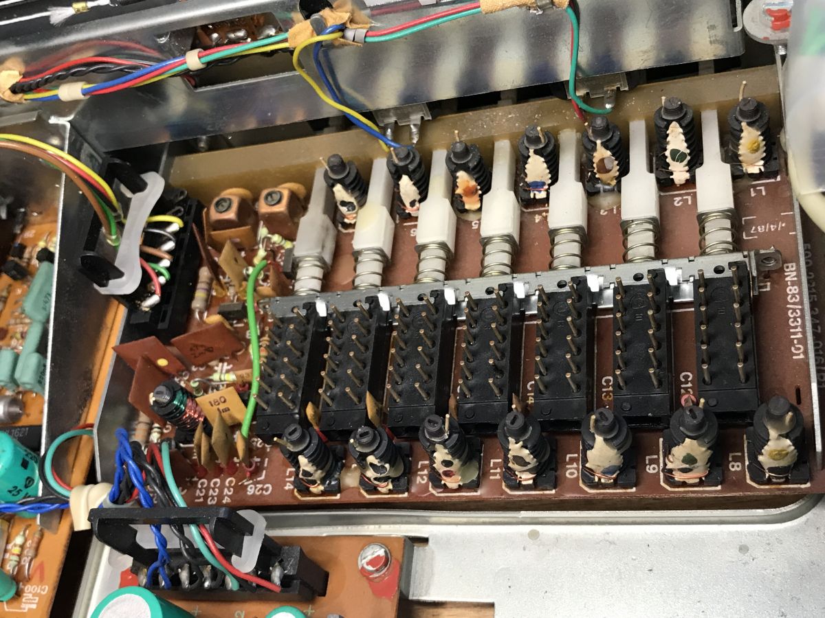

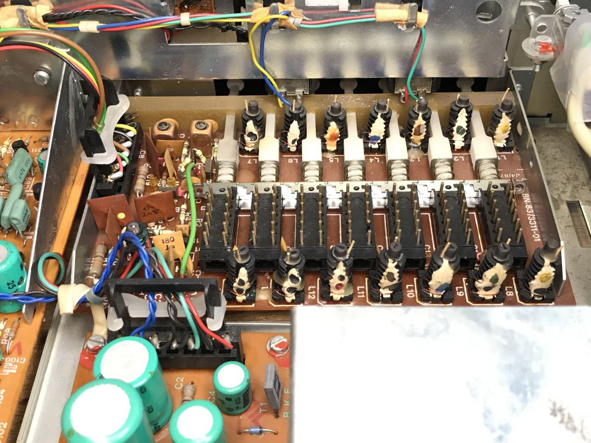

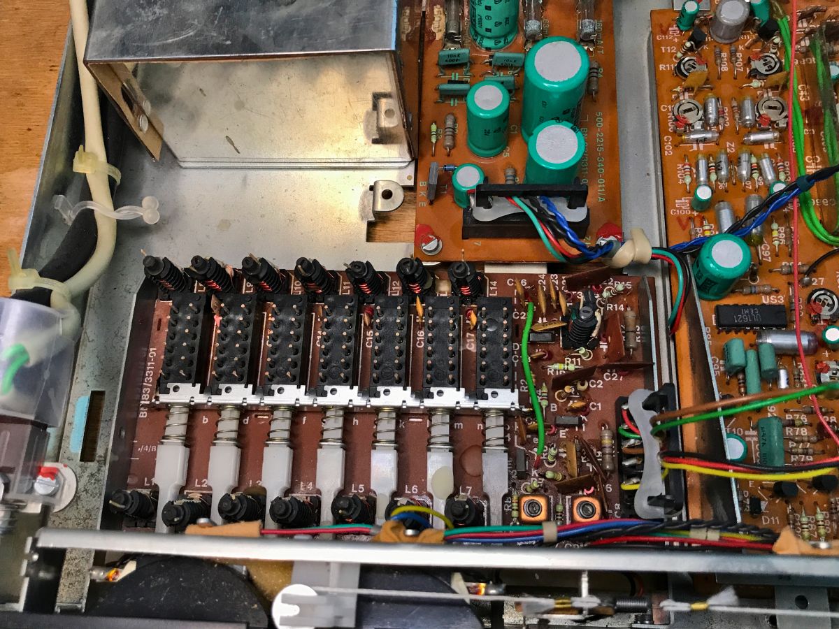

    Przyciski isostat wraz z cewkami od wyboru zakresów (patrz schemat na końcu tematu):
    Wnętrze tunera ZRK T-7010 z widocznymi płytkami drukowanymi i komponentami elektronicznymi.
    Wnętrze tunera ZRK T-7010 ukazujące elementy elektroniczne i przyciski isostat.
    Wnętrze tunera ZRK T-7010 z widocznymi elementami elektronicznymi. Wnętrze tunera ZRK T-7010 z widocznymi elementami elektronicznymi i cewkami.

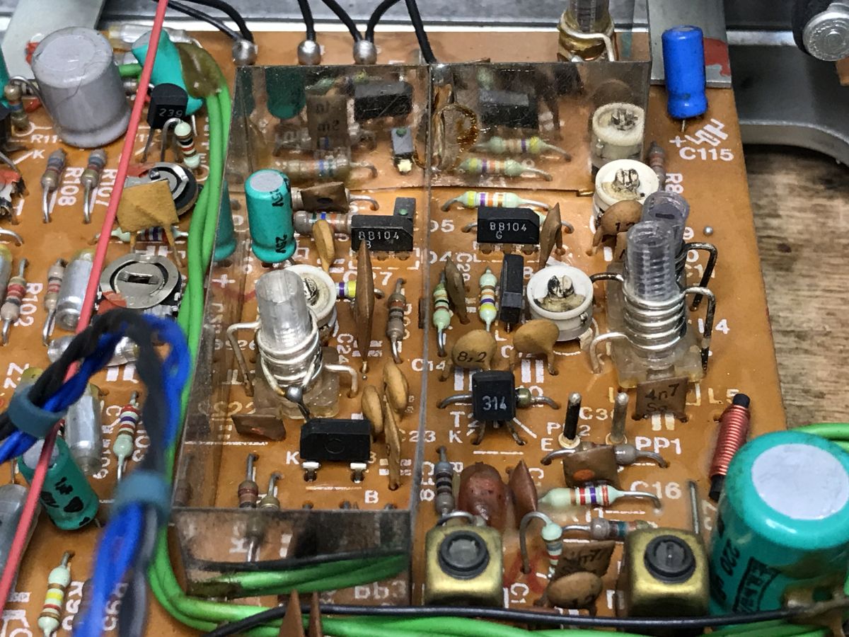

    BB104, dioda pojemnościowa:
    Płytka drukowana z elementami elektronicznymi na tylnym panelu tunera T-7010.

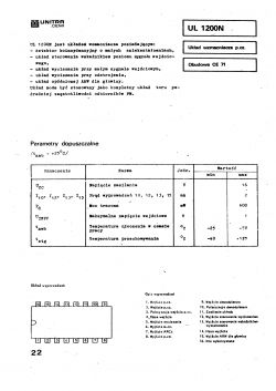

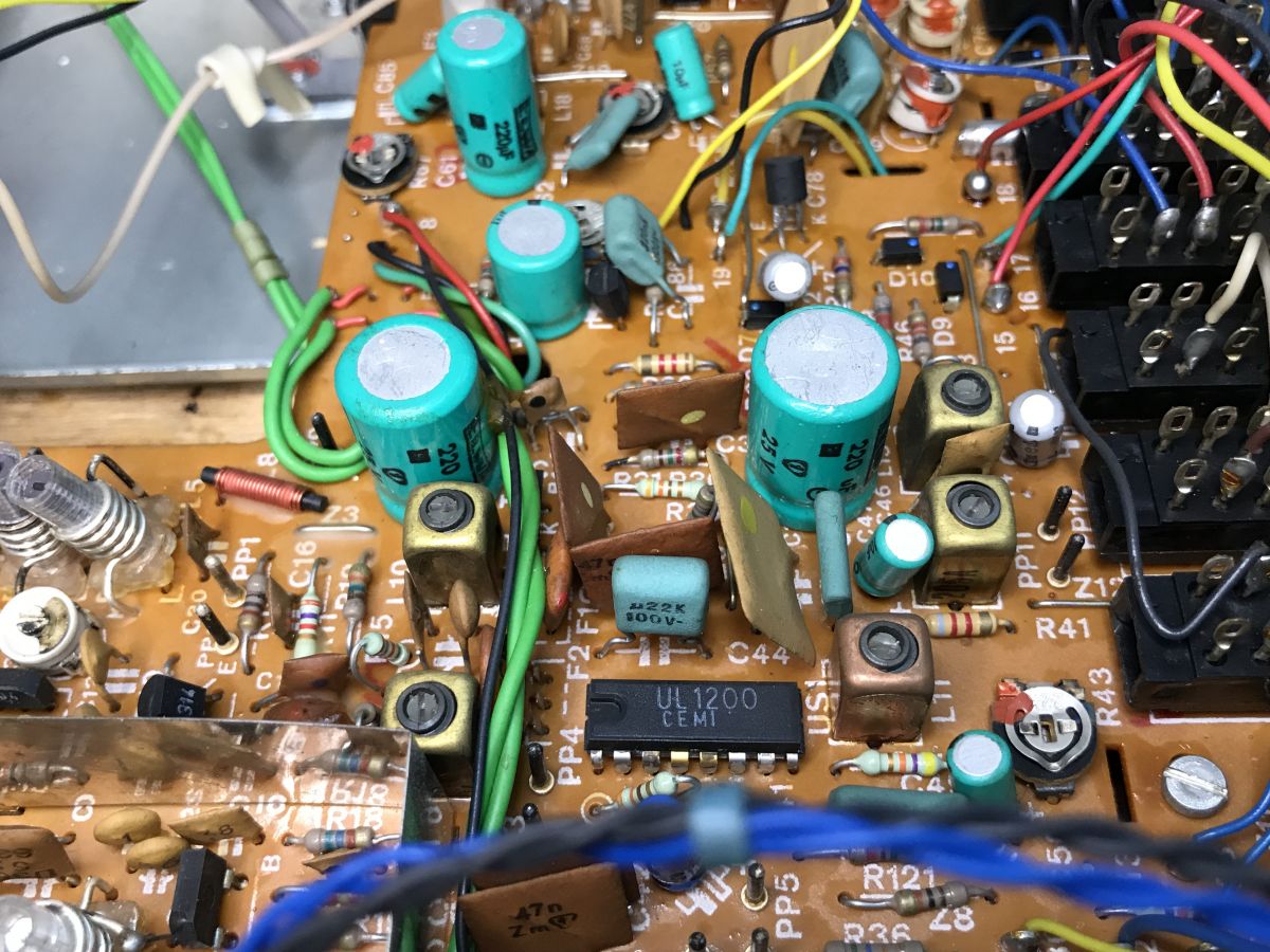

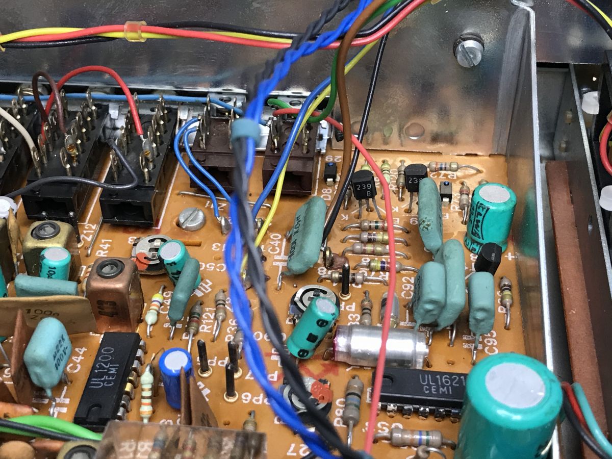

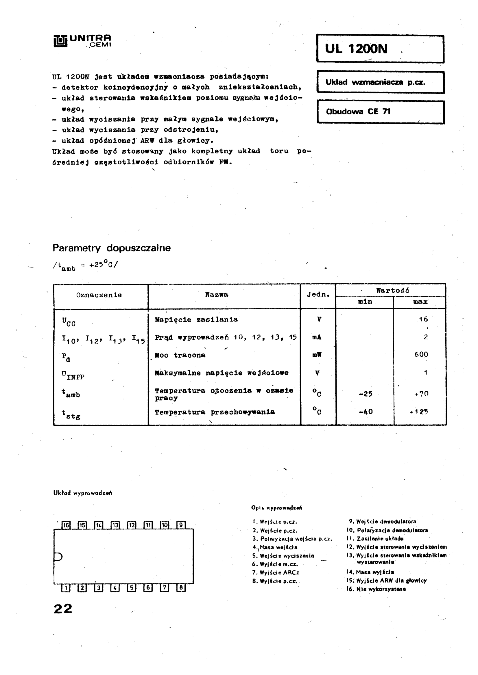

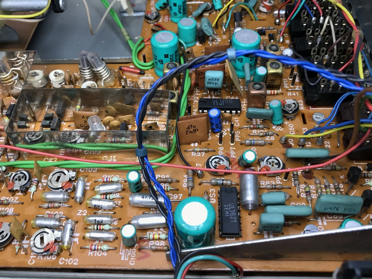

    UL1200, układ wzmacniacza p.cz.:
    Widok wnętrza tunera ZRK T-7010 z widocznymi kondensatorami i układem UL1200.
    Schemat układu wzmacniacza UL1200N

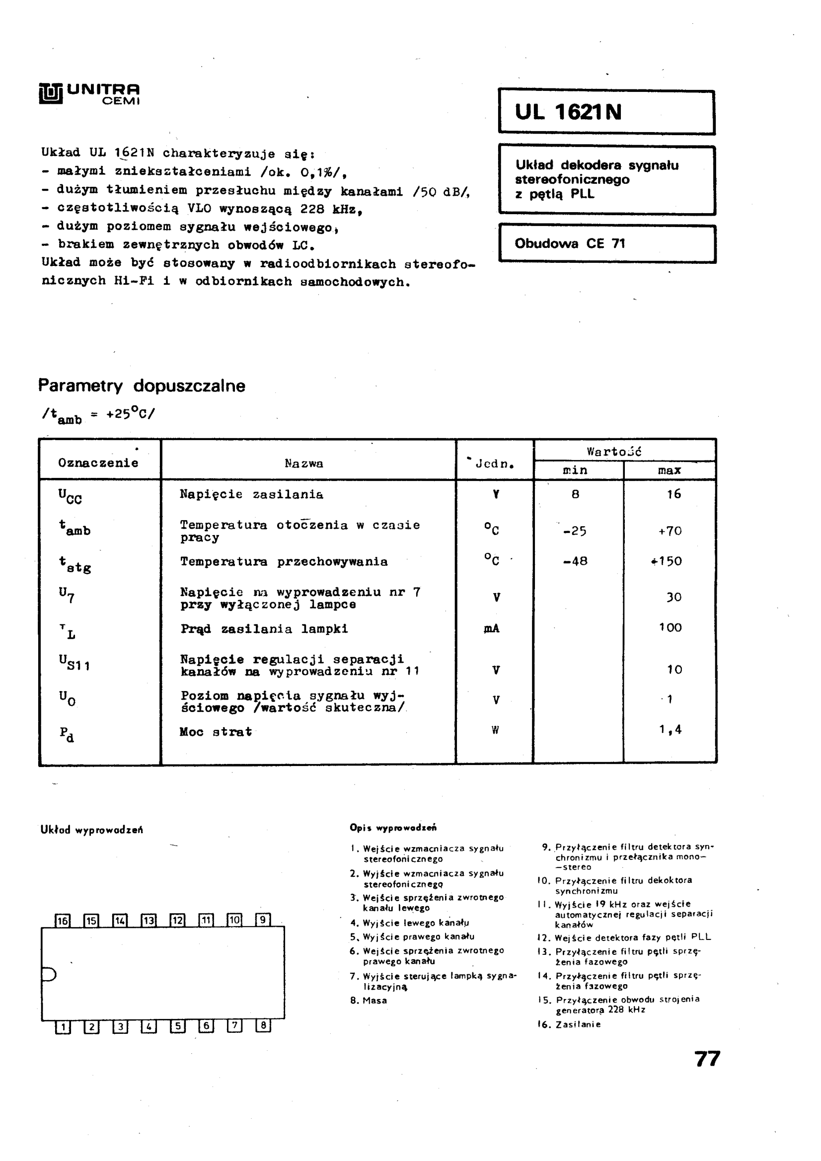

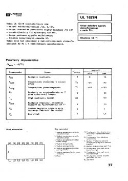

    UL1621, dekoder sygnału stereofonicznego z pętlą PLL:
    Wnętrze tunera ZRK T-7010 z widocznymi podzespołami elektronicznymi.
    Wnętrze tunera ZRK T-7010 z widocznymi podzespołami elektronicznymi i przewodami.
    Strona z dokumentacji układu UL1621N z parametrami technicznymi i diagramem wyprowadzeń.

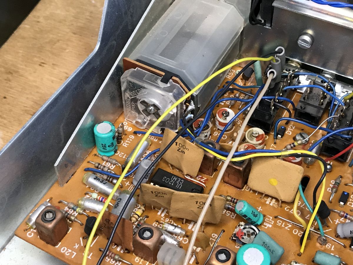

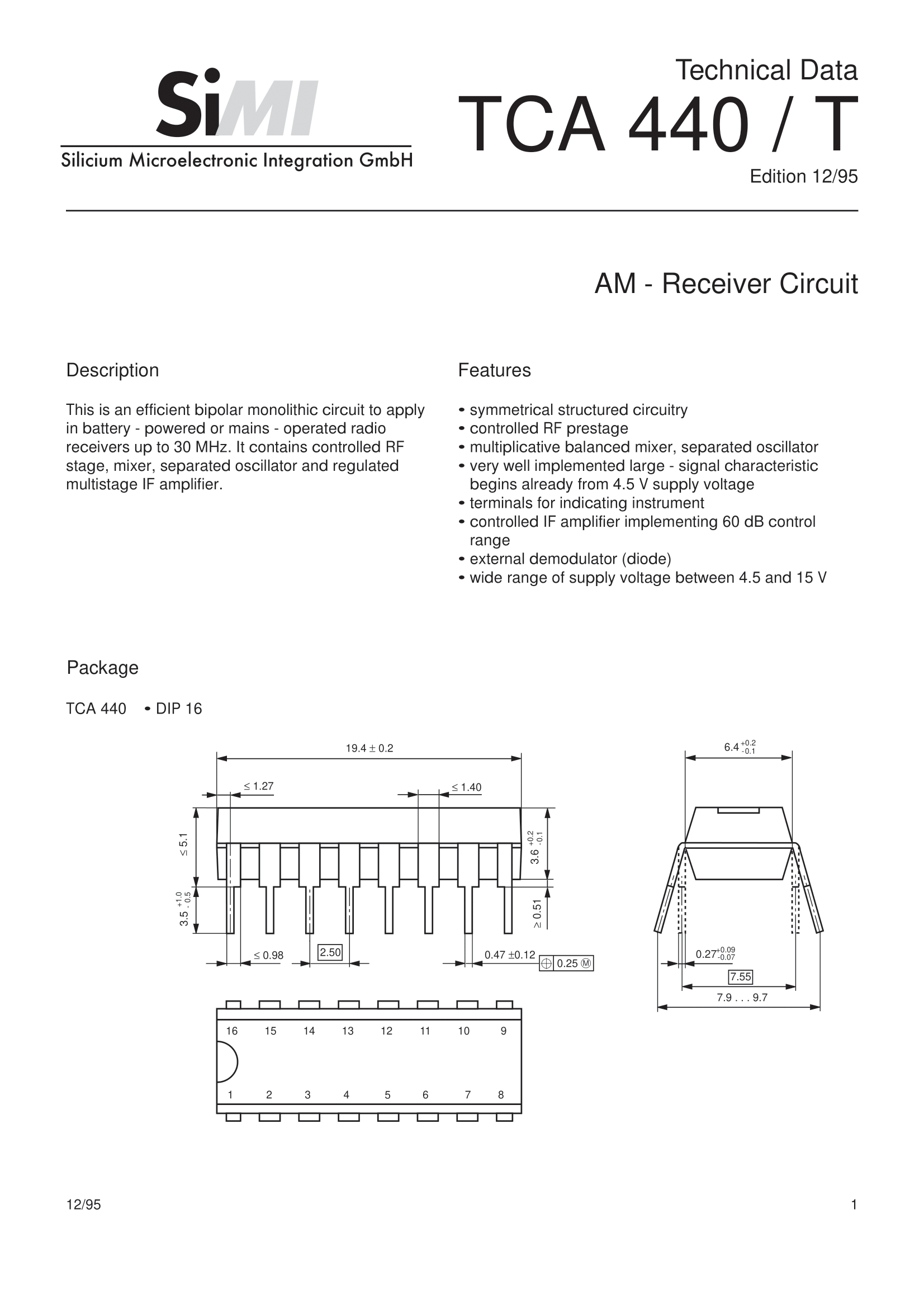

    UL1203, odbiornik AM, odpowiednik TCA440.
    Wnętrze tunera radiowego ZRK T-7010 z widocznymi elementami elektronicznymi.
    Dane techniczne układu TCA 440/T na schemacie technicznym.

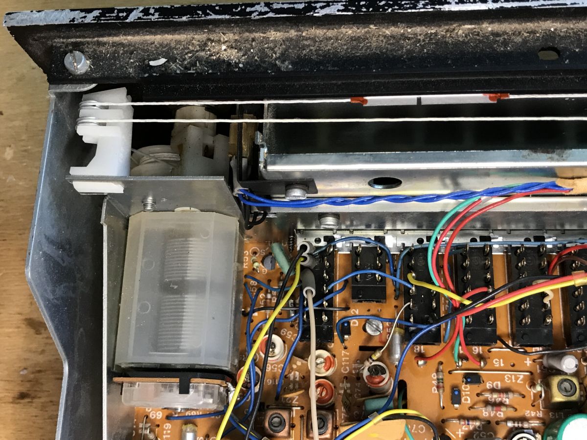

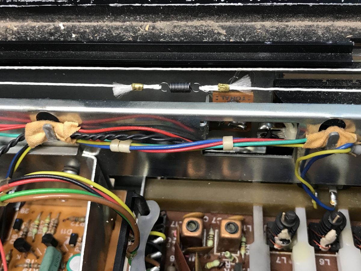

    Kondensator nastawny od strojenia wraz z linką i sprężynką ją naciągającą:
    Wnętrze tunera T-7010 z widocznymi komponentami elektronicznymi. Fragment wnętrza tunera T-7010 z widocznymi elementami elektronicznymi i okablowaniem.

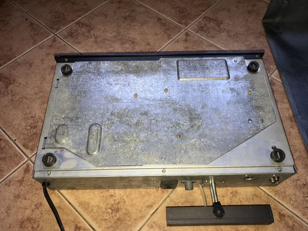

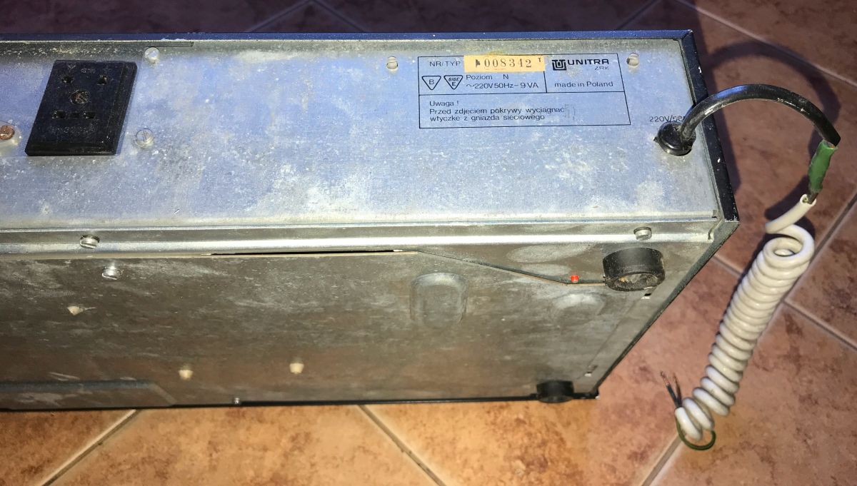

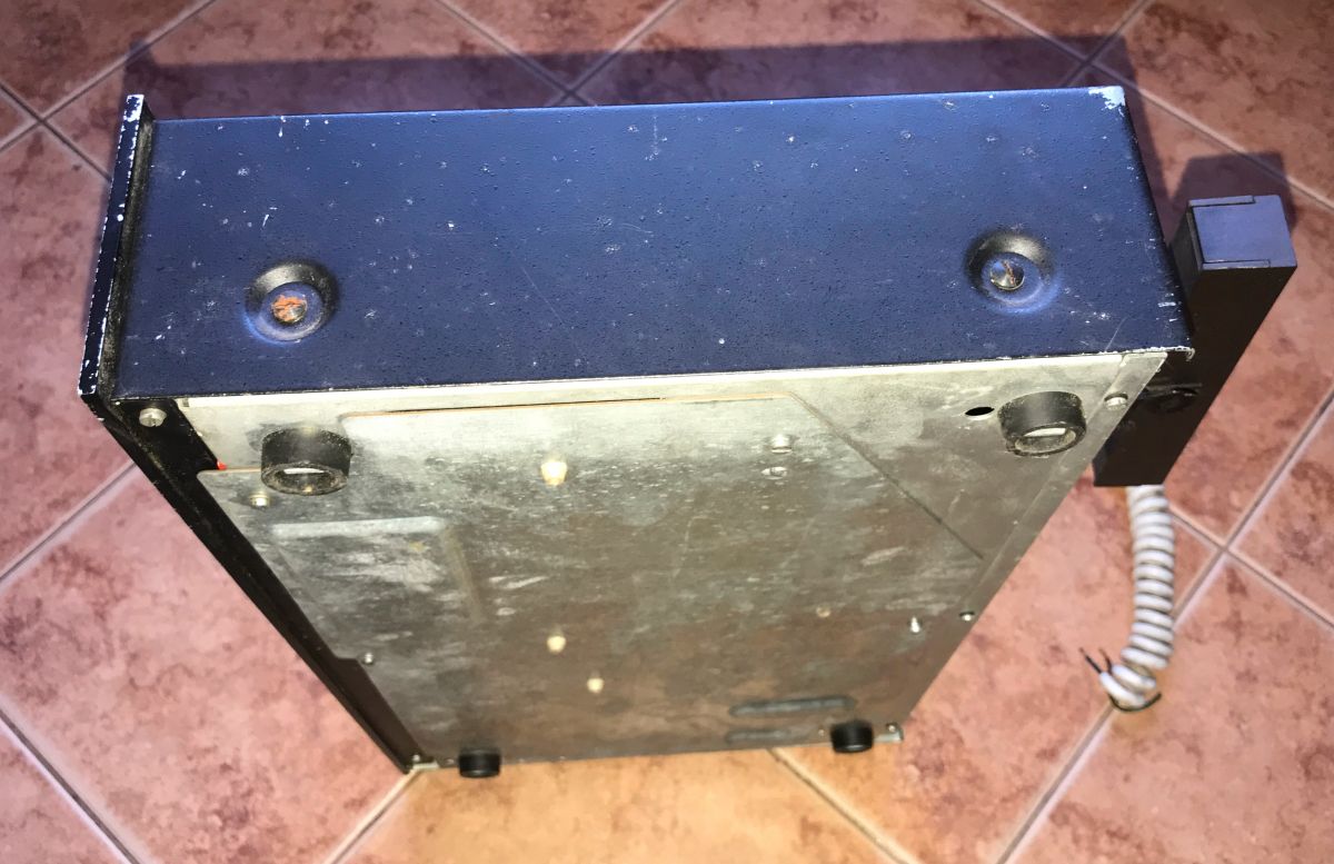

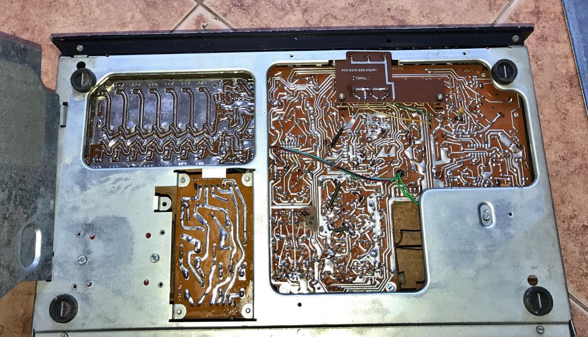

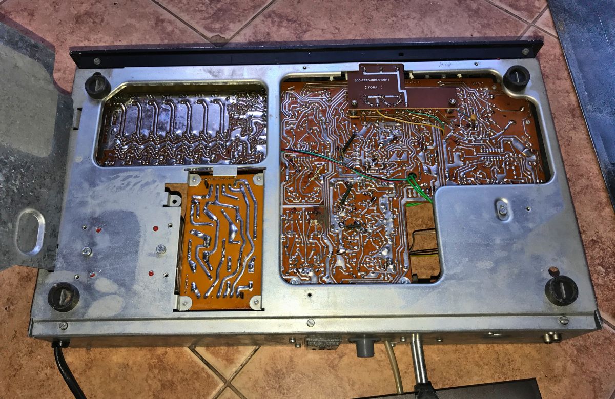

    Spód, ze spodu można odkręcić pokrywę by dostać się do ścieżek:
    Dolna część obudowy tunera ZRK T-7010 z widocznymi śrubkami i kablem zasilającym.
    Oczywiście ścieżki z tego typu produktów mają swój urok, pocynowane, prowadzone nieco inaczej niż w dzisiejszych produktach.
    Wnętrze tunera ZRK T-7010 pokazujące płytki PCB i gniazda lutowane.
    Wnętrze przetwornika tunera ZRK T-7010 z płytkami PCB i ścieżkami.

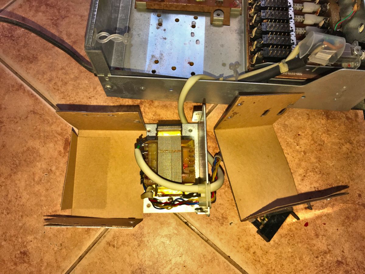

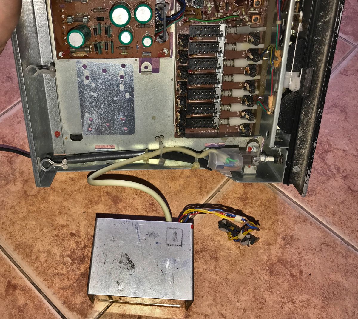

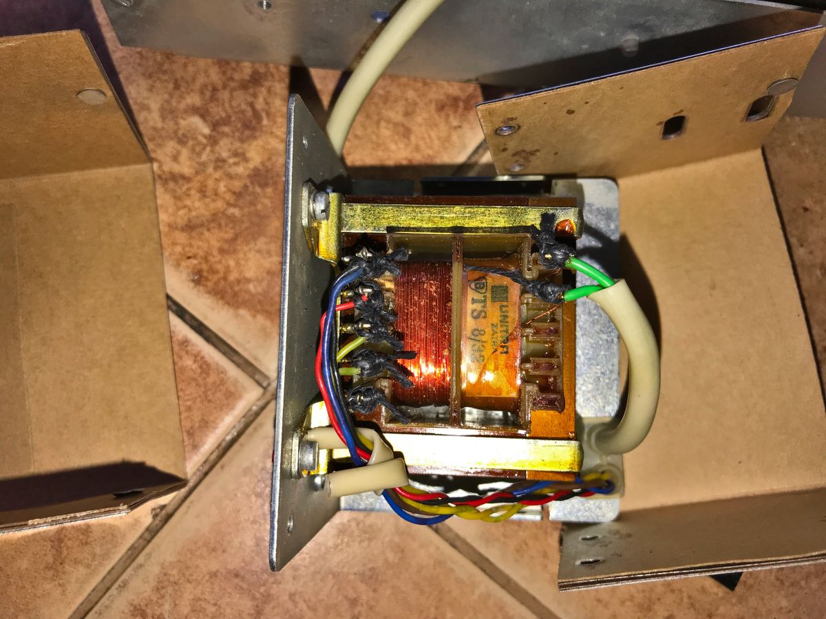

    Tylko w celach poglądowych, uwolnijmy transformator z ekranu:
    Widok wnętrza tunera T-7010 z widocznymi elementami elektronicznymi i odłączonym transformatorem.
    Transformator TS8/32 Unitra Zatra z ekranu
    Transformator TS8/32 Unitra Zatra z widocznymi uzwojeniami i połączeniami elektrycznymi.

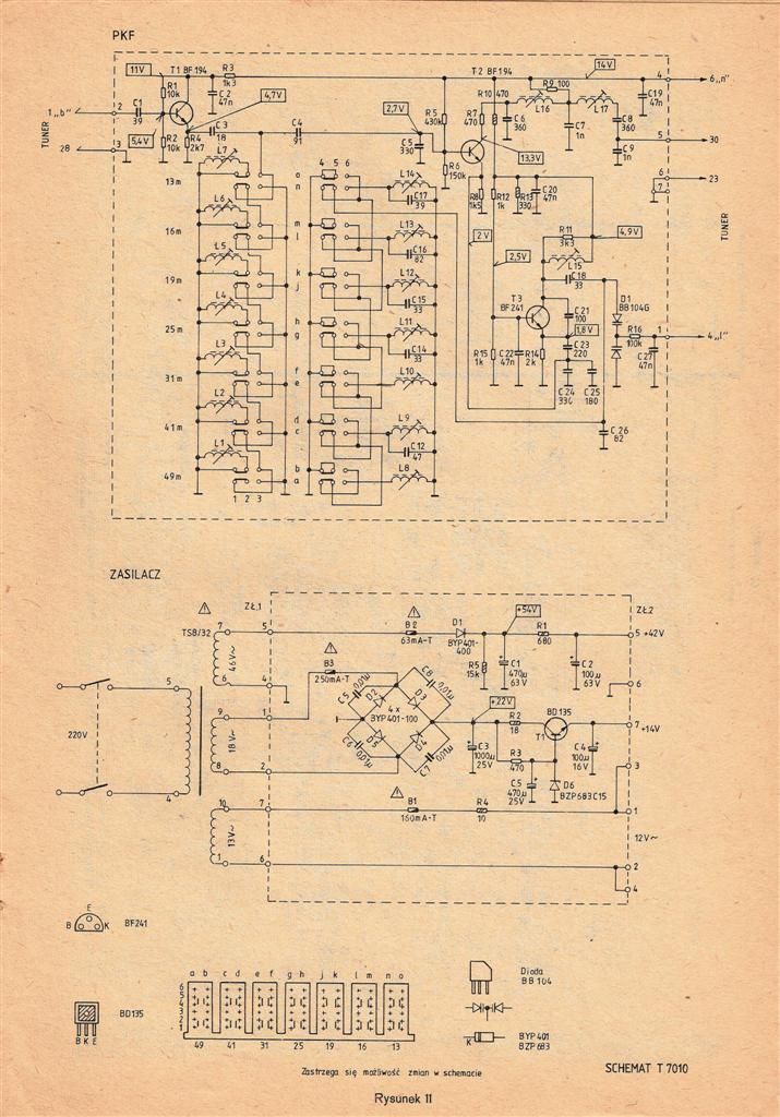

    Transformator to TS8/32 Unitra Zatra, transformator o trzech uzwojeniach wtórnych, szczegóły na schemacie (pod koniec tematu).

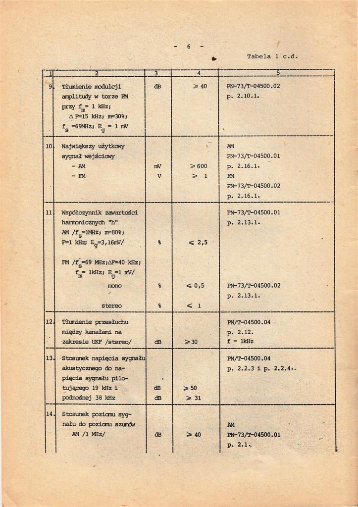

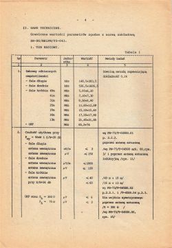

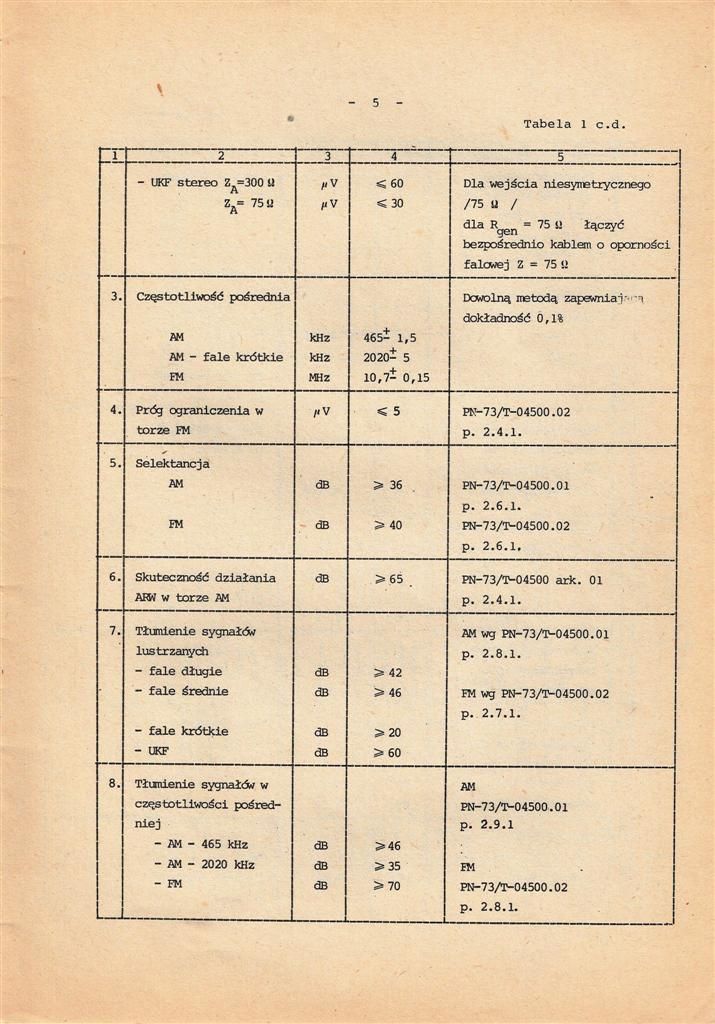

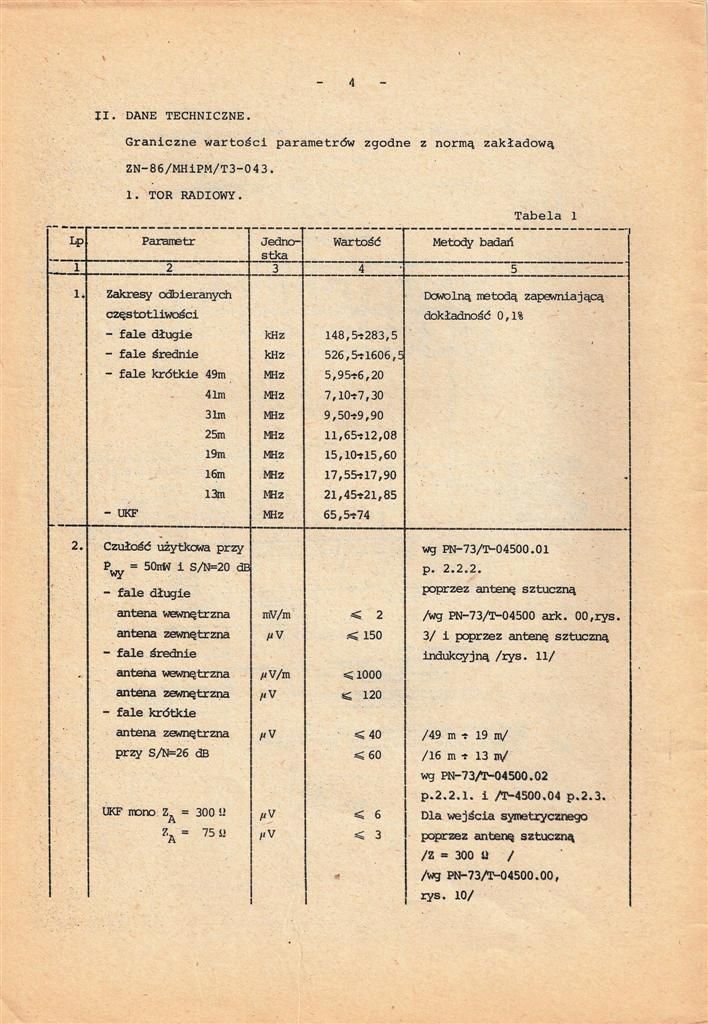

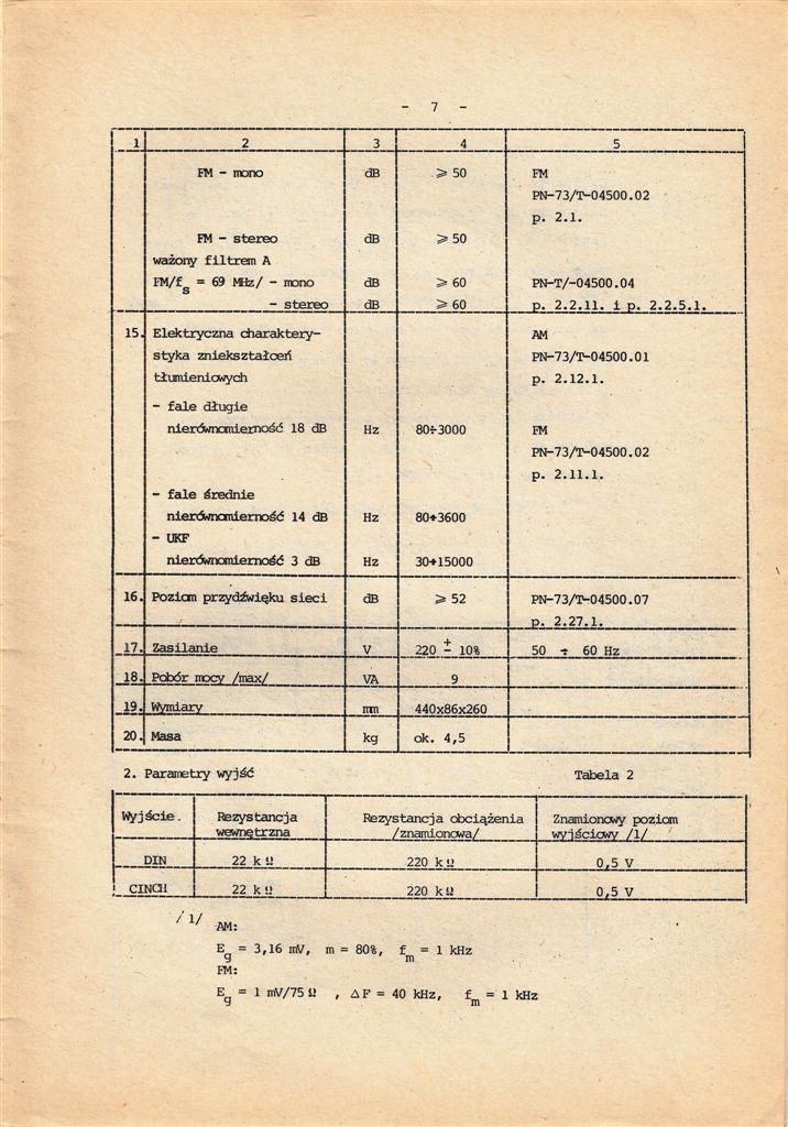

    Teraz troszkę informacji z dokumentacji, dane techniczne:
    Strona z danymi technicznymi tunera ZRK T-7010 Tabela parametrów technicznych tunera T-7010. Tabela techniczna dotycząca właściwości radia ZRK T-7010. Strona manuala urządzenia T-7010 z tabelą techniczną.

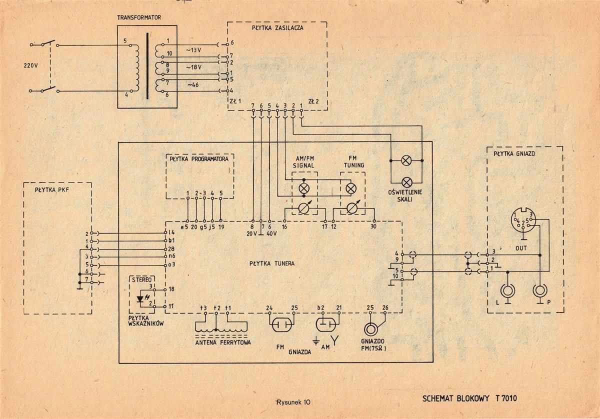

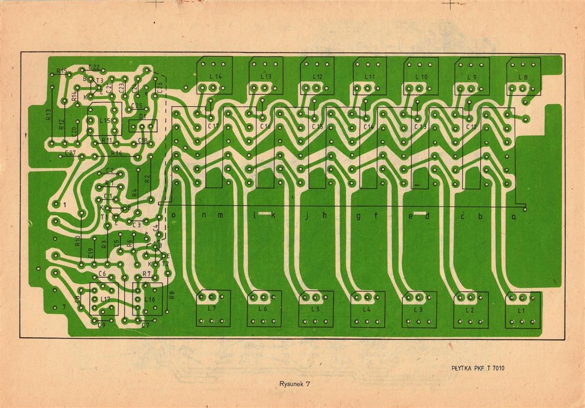

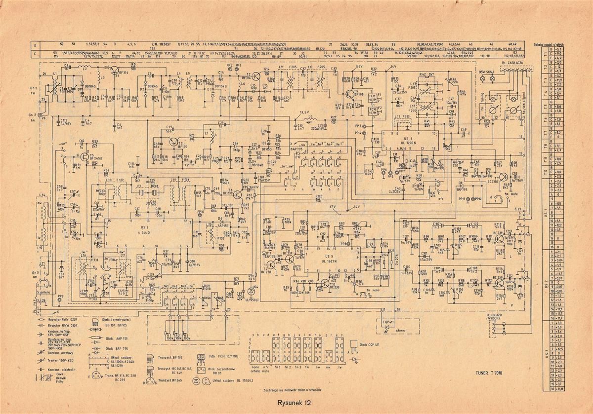

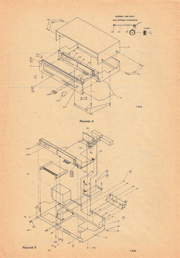

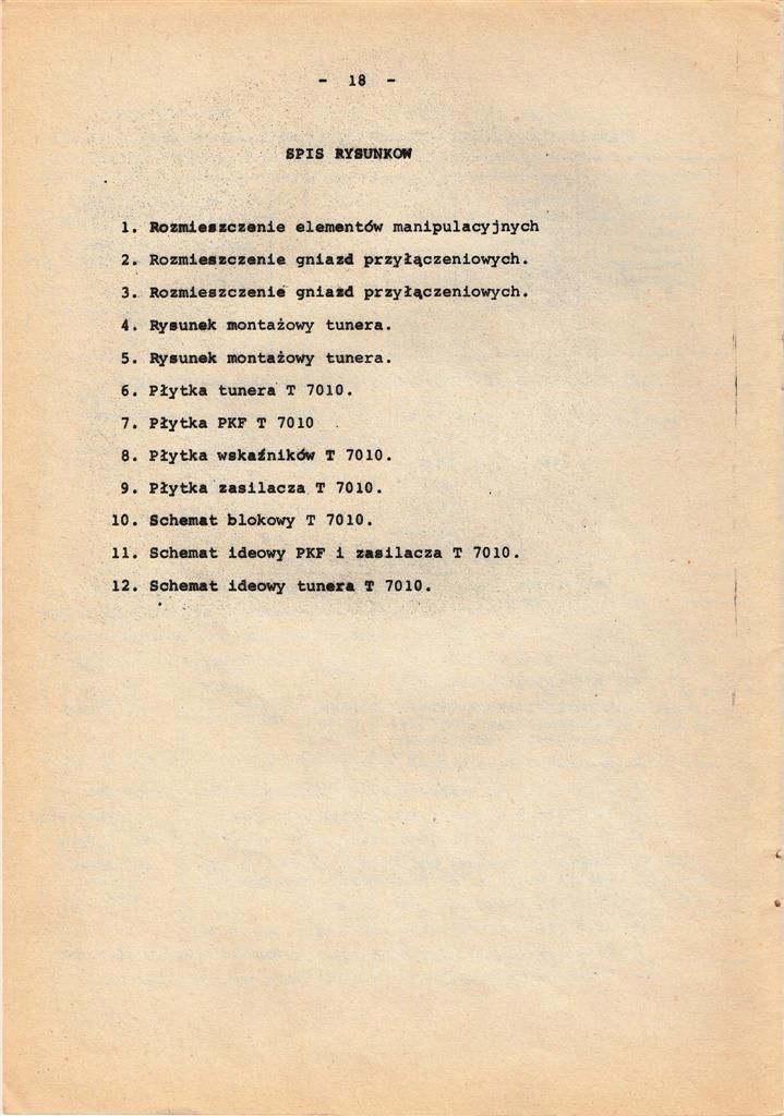

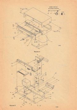

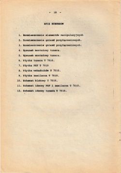

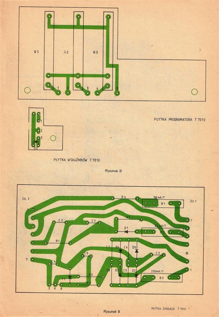

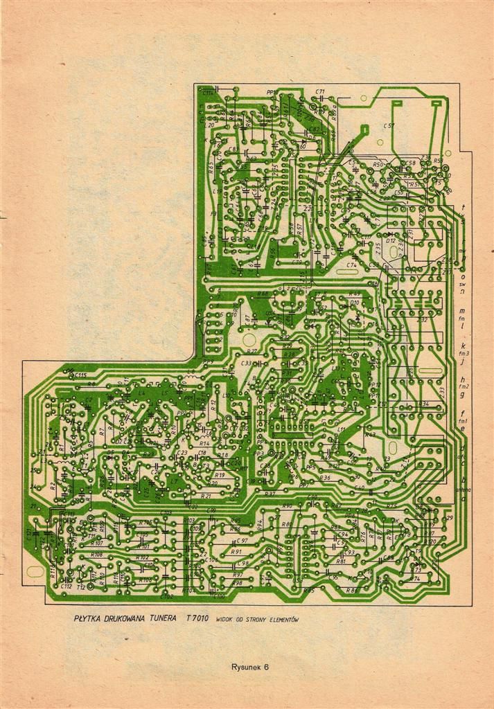

    Spis rysunków i rysunki/schematy:
    Strona z dokumentacji zawierająca spis rysunków. Schemat tylnego panelu tunera ZRK T-7010 z opisem gniazd i anteny ferrytowej. Diagram konstrukcji tunera ZRK T-7010 Widok ścieżek drukowanych na płytce drukowanej tunera T7010. Schemat płytki drukowanej tunera T-7010 Schemat płytek drukowanych do tunera T-7010 Schemat blokowy tunera T-7010 Schemat elektryczny tunera ZRK T-7010. Schemat elektryczny tunera ZRK T-7010.
    Gałki strojenia, a właściwie to pokrętła, jest na tym zdjęciu brak.

    Na tylnej ściance znajdują się gniazda chinch z sygnałem zgodnym ze standardem "line"/"AUX", nie ma problemu z podłączeniem do praktycznie każdego urządzenia posiadającego wejście chinch.
