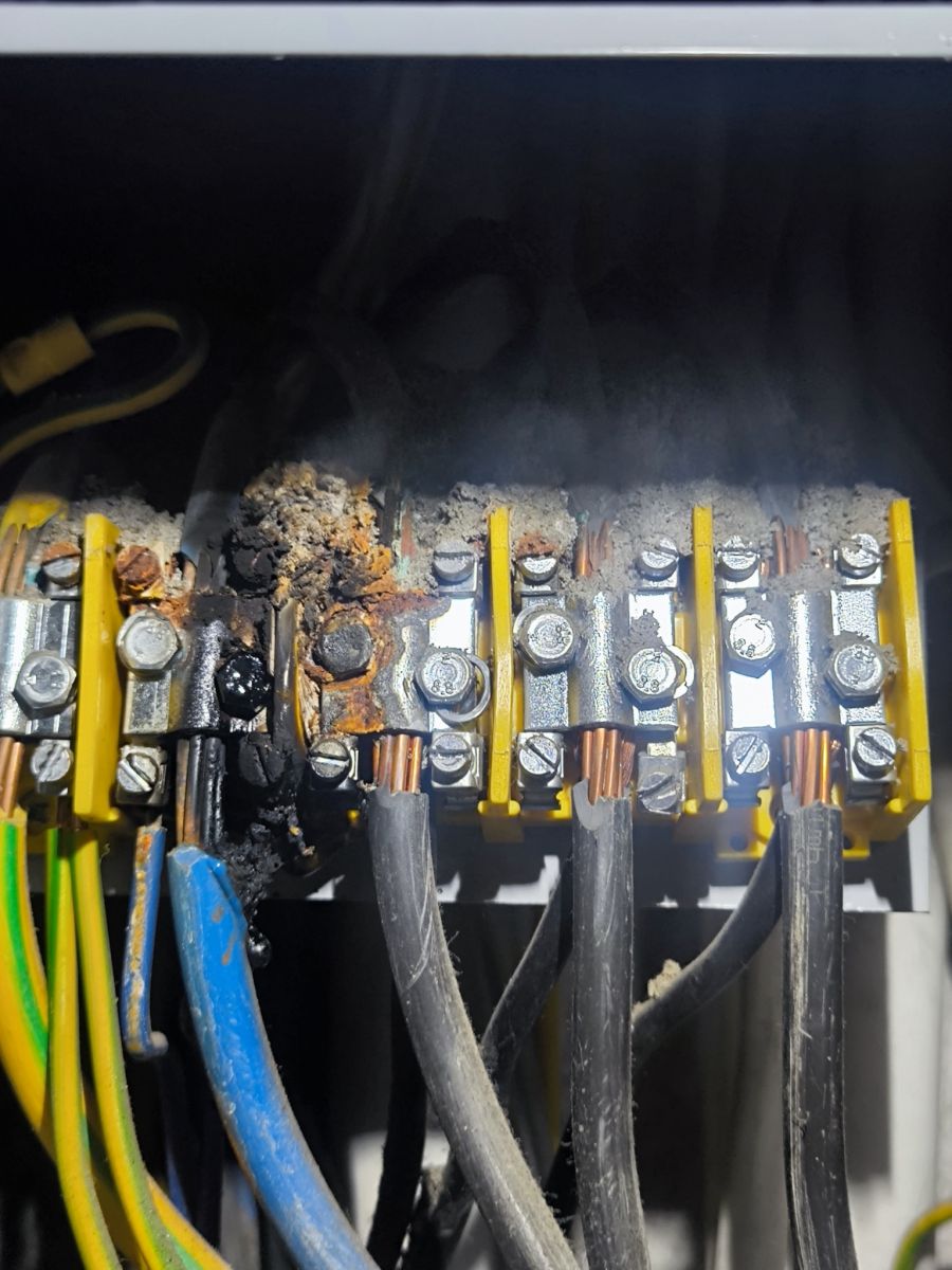

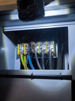

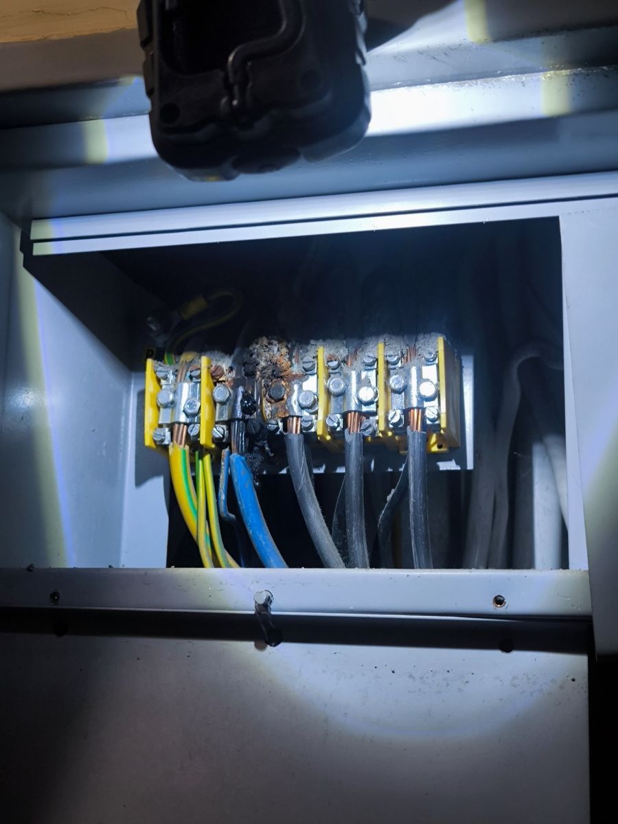

    Mam pewien problem, nie znam się na instalacjach elektrycznych, ale czy ktoś z Was może mi powiedzieć, od czego mogło się upalić "zero" tak jak na załączonym zdjęciu?
    Czy może być to wina jakiegoś urządzenia w domu, czy bardziej jest to wina instalacji, na przykład tego gruzu, który leciał z góry na te przewody?
    Czy mogę mieć roszczenia z tego tytułu do Spółdzielni Mieszkaniowej za uszkodzone sprzęty w domu?
    Spalona instalacja elektryczna w skrzynce z widocznym uszkodzeniem przewodów. Spalona instalacja elektryczna z widocznymi kablami i zaciskami.

    Syf i słaby styk, możesz zgłosić tą sytuacje i powinni to rozwiązać.

    Może i gruz złapał trochę wilgoci, ale raczej doszukiwałbym się problemu w luźnych połączeniach - połowa śrub ma poniszczone podkładki samokontrujące, czy co to tam jest - w życiu nie dociskają równomiernie...
    Niemniej, upalenie chyba miało początek od temperatury przy prawej dolnej śrubie tego toru - czy tam nie było jakiegoś cienkiego kabelka jeszcze? (tak jak po lewej stronie - dodany niebieski przewód-drut)?

  • #6 21035596
    zbich70
    Posty: 17117
    Pomógł: 1166
    Ocena: 6570
    Z reguły z dwóch albo trzech przyczyn:
    1. Za słabe dokręcenie śrub dociskowych, co spowodowało z czasem zwiększoną rezystancję - podwyższoną temperaturę - przyspieszoną korozję - jeszcze większą rezystancję i temperaturę -> w efekcie to co widać na fotkach.
    2. Zbyt mocne dokręcenie śrub powodujące zerwanie gwintu. Śruba klasy 8.8 nie jest jakoś szczególnie wytrzymała i bez większego wysiłku, przy użyciu odpowiedniego ramienia (lub wkrętarki z odpowiednimi Nm, nie mówiąc o udarowej) można ją zerwać. Efekt taki sam jak w punkcie 1.
    3. Sama jakość tych listew ogólnie - wspomniano wyżej o rozgiętych i wręcz zmasakrowanych podkładkach sprężynowych. Przy normalnym połączeniu śrubowym stalowa podkładka sprężynowa (o ile jest z właściwego materiału) nie powinna tak się zachowywać i wyłazić spod łba śruby.
    A czy Spółdzielnia nie jest zobowiązana do robienia jakichś przeglądów instalacji?
    A przegląd swojej instalacji w swoim lokalu (czyli tej nie będącej w jurysdykcji SM tylko twojej), to kiedy ostatnio wykonałeś/zleciłeś?

    Moderowany przez ArturAVS:

    To co wyjaśniono Ci w #6, dodatkowo, za większość WLZ/pionów odpowiada SM jako właściciel tychże.
    Załączam film jak to jest podłączone teraz i ile jest gruzu na tych przewodach.
    Jeśli to robił elektryk z SM, to powinien stracić pracę. Wymienia się całą listwę zaciskową a nie sztukuje aby prąd był. To co pokazałeś na filmie, grozi powtórką w krótkim czasie.

    Moim zdaniem sprawa jest dość prosta. Z tymi zdjęciami łatwo wykonać niezależną ekspertyzę.

  • #30 21035980
    kombo
    Posty: 56
    Pomógł: 3
    Ocena: 39
    Na fotce widać że kostka jest przypalona a przewód (izolacja) nie, nie możliwe przy przegrzaniu złącza.
    Przewód jak i zacisk jest tylko okopcony.
    Na zacisku nie widać przegrzania tylko samo okopcenie (nie ma odbarwień powierzchni cynkowej).
    Wyklucza to luźny styk.
    Wygląda to jak przypalenie zapalniczką.
    Po co ? Nie wiem.
