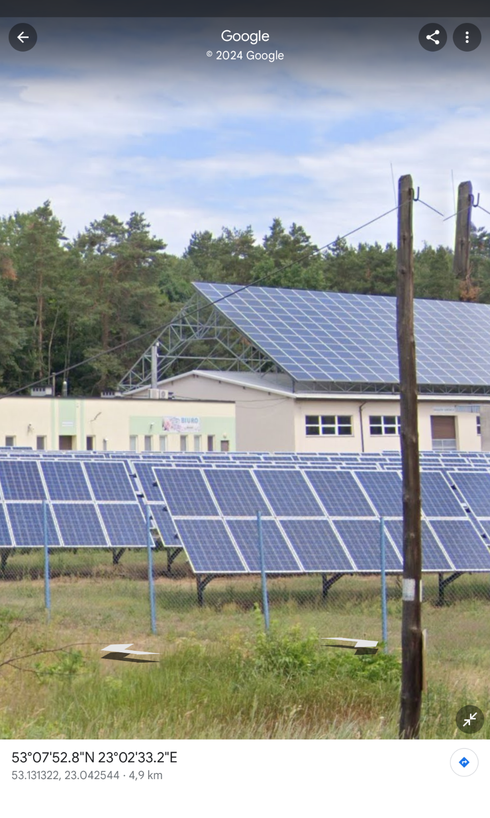

    Ale są też takie konstrukcje
    https://maps.app.goo.gl/hMzCpmhpeeZ1kH2CA
    Trzeba się rozejrzeć w Google street view
    Elektrownia słoneczna z panelami fotowoltaicznymi na tle budynku i lasu.
