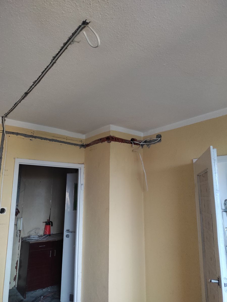

Jak załatać i pomalować ścianę po wymianie kabli na miedziane?
pseudocfoch 23 Kwi 2024 19:37 3324 30
Jak bezpiecznie załatać bruzdy w ścianie po wymianie instalacji i przygotować je do malowania?

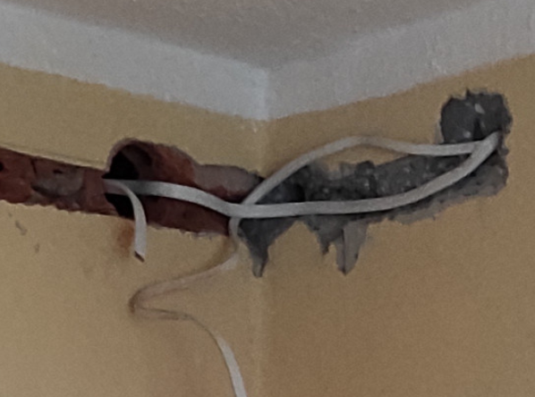

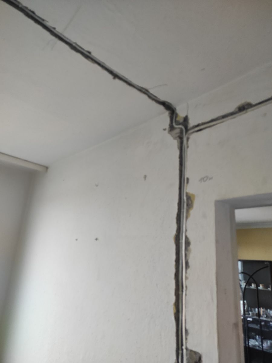

Najpierw wyłącz zasilanie na zabezpieczeniu, a bruzdy odkurz, oczyść z luźnych ziaren, lekko stęp krawędzie i zagruntuj rozcieńczonym gruntem z wodą 1:2 [#21057408][#21057365] Do wypełnienia użyj gipsu tynkarskiego typu Goldband albo podobnej masy; większe ubytki można najpierw wypełnić pianką montażową, ale tylko jeśli to zwykła ściana i nie ma ryzyka kanałów wentylacyjnych [#21057362][#21057408] Jeśli w ścianie są kanały wentylacyjne albo ściana kominowa, nie używaj pianki — lepiej wypełnić to zaprawą murarską albo tynkarsko-murarską cementowo-wapienną [#21057574][#21057593][#21057626] Masę nakładaj szpachelką w dwóch etapach: wąską wypełniasz, szeroką ściągasz „na ostro”, a po wyschnięciu ewentualnie daj drugą warstwę [#21057408] Po wyschnięciu usuń wystające drobiny, położ gładź, przeszlifuj papierem 100–120, odkurz i zagruntuj ponownie przed malowaniem [#21057408] Jeśli zdejmujesz starą farbę lub obraz, rób to tylko wtedy, gdy warstwy słabo trzymają się podłoża; samo użycie wody nie jest problemem przy wyłączonym zasilaniu [#21057404][#21057365]
Użytkownik zadał pytanie dotyczące naprawy ściany po wymianie instalacji elektrycznej, gdzie aluminiowe połączenia zostały zastąpione miedzianymi. Wskazano, że elektryk nie wypełnił bruzd w ścianie, co budzi obawy o porażenie prądem podczas używania wody do usunięcia obrazu. Uczestnicy dyskusji sugerowali różne metody wypełniania dziur, takie jak użycie gipsu szpachlowego (np. Goldband) oraz pianki montażowej, z zaleceniem, aby prace wykonywać przy wyłączonym zasilaniu. Podkreślono również, że w przypadku starszych budynków z tynkiem cementowo-wapiennym, najlepiej używać zaprawy tynkarskiej tego samego typu. Wskazano na konieczność dokładnego przygotowania bruzd przed nałożeniem tynku oraz na ryzyko związane z używaniem pianek w miejscach z wentylacją.
