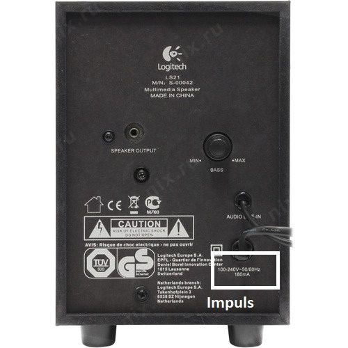

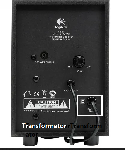

✨ Użytkownik poszukiwał informacji na temat zasilacza do zestawu głośnikowego Logic LS-21, pytając o napięcie i natężenie prądu na wyjściu. Odpowiedzi wskazały, że zasilacz powinien mieć napięcie 12 V i wydajność minimum 1 A. Zestaw produkowany był w dwóch wariantach zasilaczy: transformatorowym i impulsowym. Wariant transformatorowy wymagał napięcia 9 V~, co po wyprostowaniu daje około 12 V=. Całkowita moc wyjściowa zestawu wynosi 7 W, z podziałem na 4 W dla głośnika niskotonowego i 2×1,5 W dla satelitów. Użytkownik podziękował za pomoc i poinformował, że zakupił nowy zasilacz.
