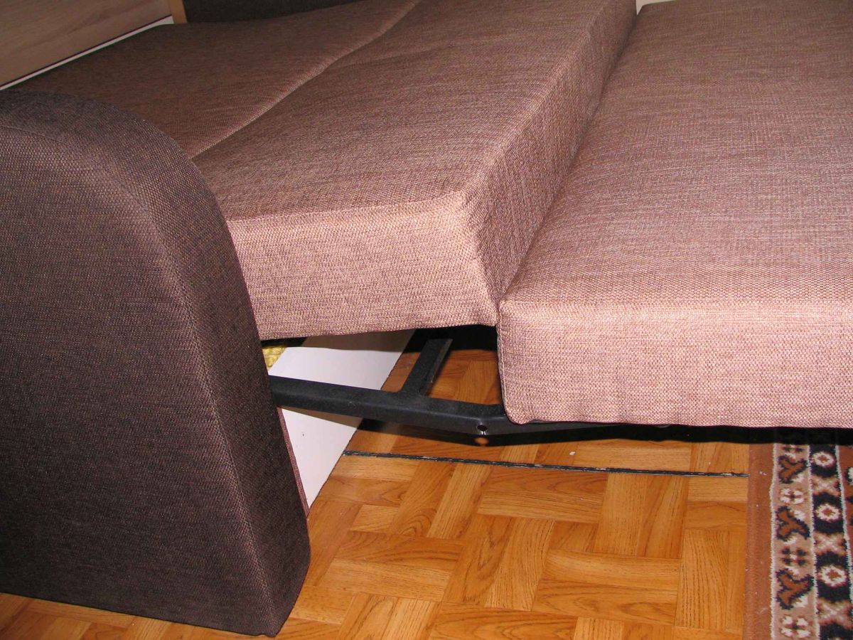

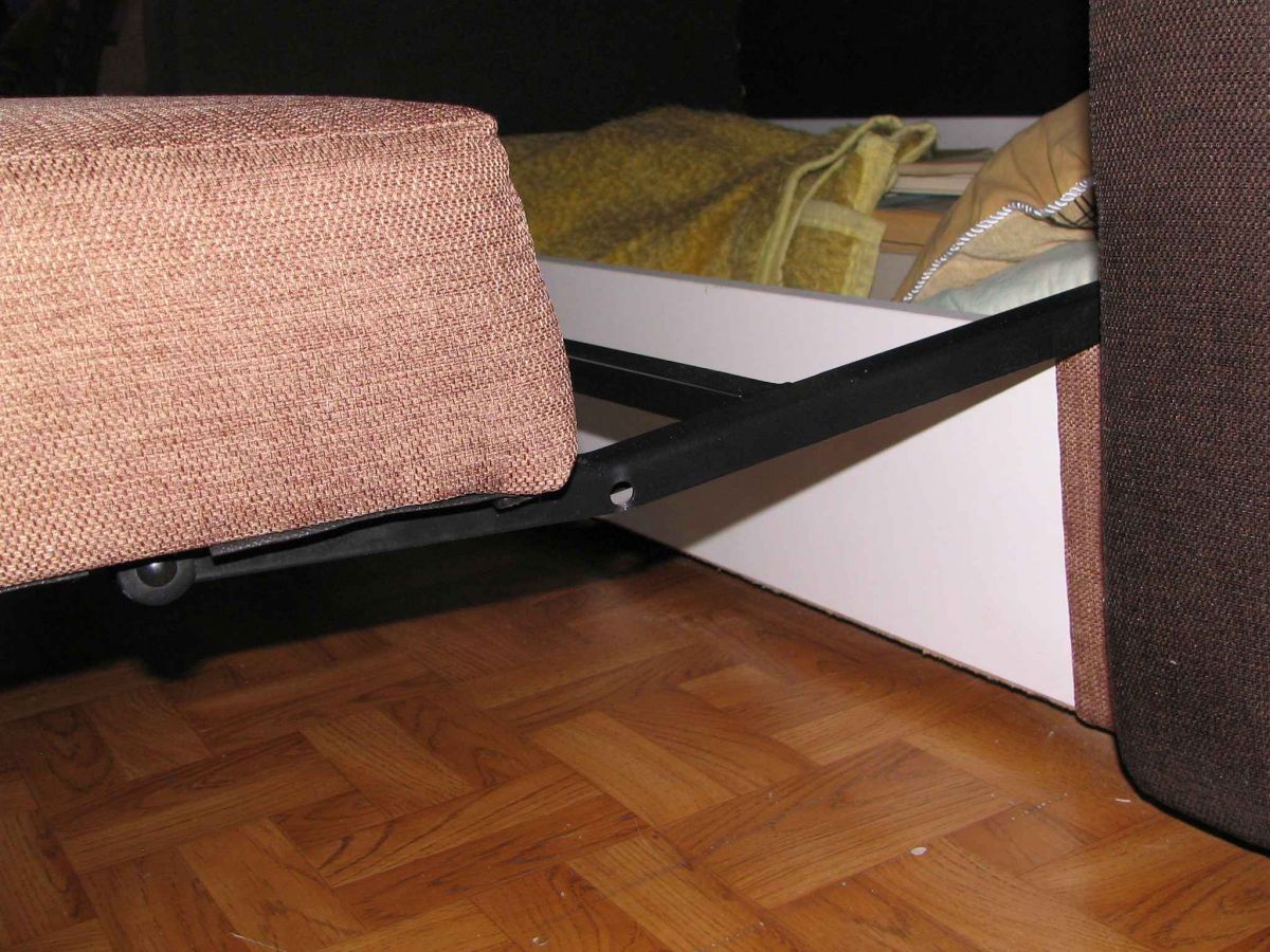

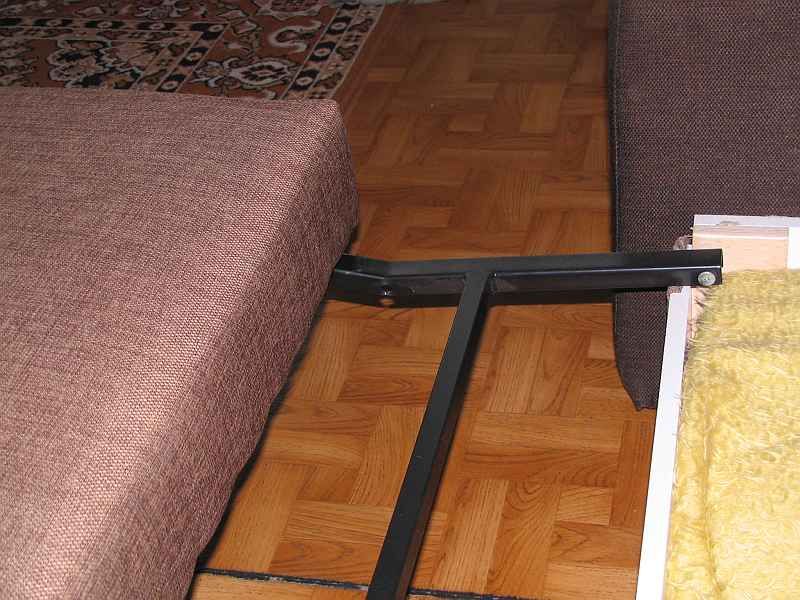

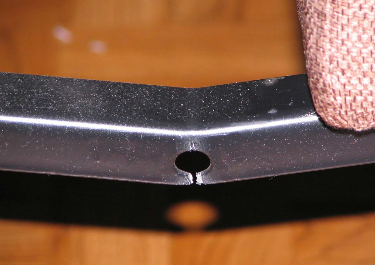

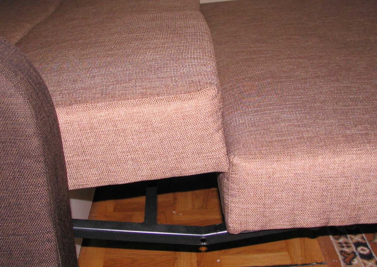

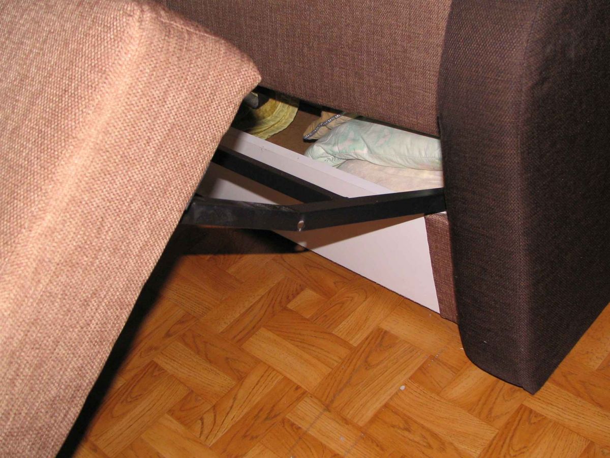

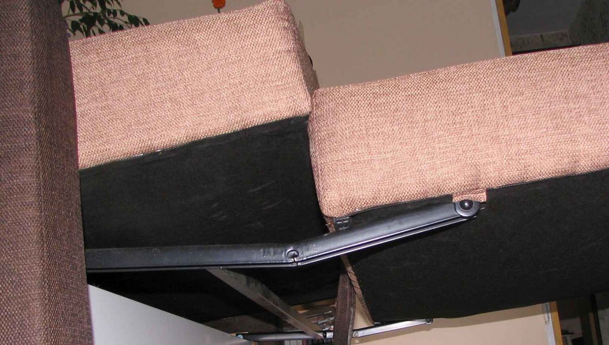

    He, he... Znalazłem zdjęcia swojej kanapy, która dziwnie zmieniła geometrię po 2 latach użytkowania. Przypadek?
    Konstrukcja metalowa pod kanapą na drewnianej podłodze. Kanapa z widoczną zmianą geometrii po 2 latach użytkowania. Brązowa kanapa z widocznym odstępem między dwoma siedziskami i metalową ramą. Zbliżenie na metalowy stelaż z otworem. Widok z boku na sofę z odsłoniętą konstrukcją metalową, ukazującą zmianę geometrii. Kanapa z otwartym pojemnikiem na pościel i widocznym mechanizmem. Zbliżenie na brązową kanapę z widocznym metalowym wspornikiem i puszką poniżej.Jaka jest funkcja tego otworu akurat w tym miejscu?
    Biznesowa.
    Co powiecie na stworzenie tematu w hydeparku z takimi właśnie przykładami planowego postarzania?

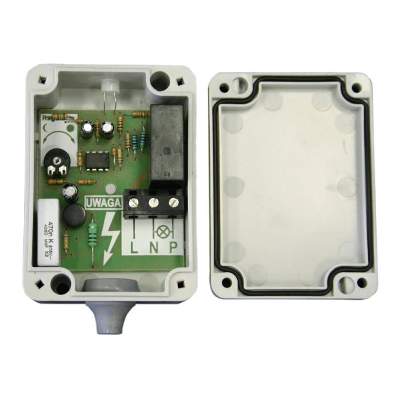

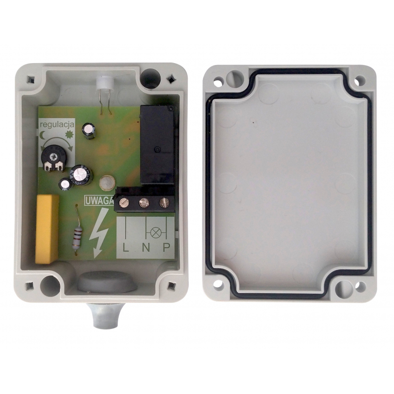

    Więc obecnie jest zamontowany w tym miejscu kolejny nowy AWZ, dokładniej od maja tego roku czyli ok. 3 miesiące, na razie działa.
    Zdjęcia płytki naprawionego automatu nie pokażę, z miejscem dolutowania dodatkowej diody Zenera, ponieważ płytka jest zamontowana stopionym wystającym kawałkiem plastiku. Musiałbym ten element psuć na nowo.
    Posłużę się zdjęciami z internetu starej wersji THT i nowej wersji SMD (źródło: eelektryka.com)
    Obudowa z otwartym pokrywą, wewnątrz widoczna zielona płytka drukowana z elementami elektronicznymi i przekaźnikiem. Zdjęcie obudowy i wnętrza automatu zmierzchowego z widocznymi komponentami elektronicznymi.
    Zaglądałem do starej wersji i tam także nie znalazłem diody Zenera. Jedyna dioda która zabezpiecza przed przepięciami z cewki przekaźnika znajduje się zaraz powyżej niego (nie widać na zdjęciu). Czyli nie tylko nowe wersje są podatne na uszkodzenie. Stare działają, bo mają szczęście pracy przy braku przepięć i przy obniżonej pojemności kondensatora foliowego (wypalająca się metalizacja) nie ma za wysokiego napięcia zasilającego komparator. Układ scalony LM393 może pracować przy napięciu 30V, natomiast absolutny maksimum to 38V.
    Płytka z AZH z której pobrałem scalaka, także wykonana w technologii SMD, nie posiadała żadnego zabezpieczenia na zasilaniu układu.
