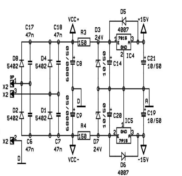

Usterka zasilacza monitora aktywnego Behringer 2030A. Jeden ze stabilizatorów 7815 po jakimś czasie pracy odcina zasilanie. Napięcie wejściowe 38V. Jest to problem z samym LM-em, tj. czy tak może zachowywać się uszkodzony układ? Czy sama wymiana stabilizatora załatwi sprawę? Sprawdziłem termalny moment odcięcia, wyłącza go przy temperaturze 70-80 stopni. Producent nie dał radiatora. Praca całego układu wygląda tak że odcina napięcie w losowym momencie. Po wyłączeniu i włączeniu układ dalej pracuje.
