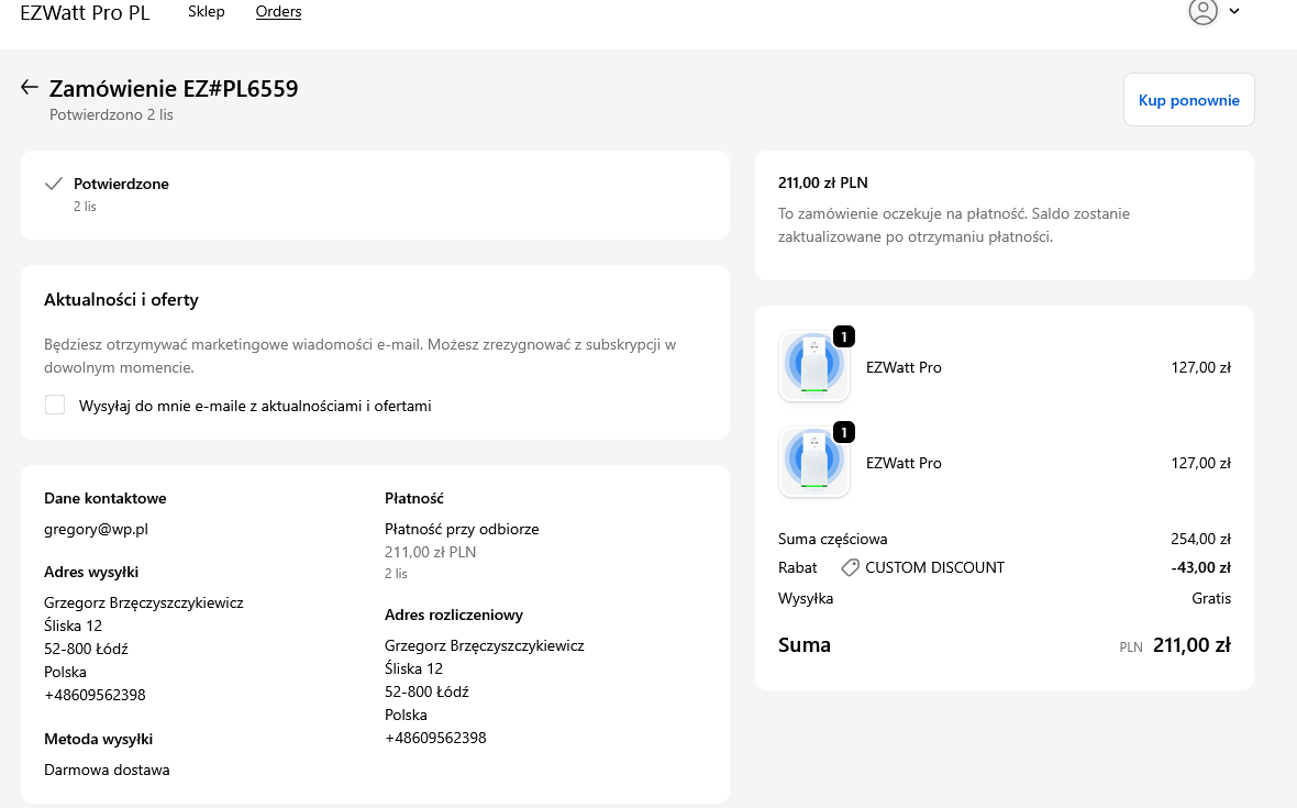

    No i można zamawiać :
    Podsumowanie zamówienia dwóch urządzeń EZWatt Pro z łączną kwotą do zapłaty 211 zł
