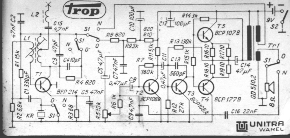

    Mam pytanie, jak zrobić nadajnik i odbiornik AM lub FM w jednym układzie, bo chcę z kolegą np. takie walkie-talkie zrobić i żeby działało na minimum 200 m, a najlepiej jak na 1 km, i żeby był głośnik, mikrofon, wejście jack. Prosiłbym o schemat lub coś podobnego.

    Na to chyba trzeba mieć zezwolenie, a żeby je uzyskać, trzeba na egzaminie pokazać, że się rozumie...
    W 1974 roku w "Młodym techniku" zaczął się cykl artykułów "Jak zostać krótkofalowcem?". Znajdziesz tam sporo wiedzy potrzebnej do egzaminu na uprawnienia do zezwolenia i schematy.

    Po pierwsze trzeba zdobyć wiedzę o radiokomunikacji. Po drugie zdobyć doświadczenie w budowaniu bardzo prostych urządzeń odbiorczych i nadawczych. Po trzecie poszukać w ogromnych ilościach schematów tego, co Cię może zainteresować (polecam to, co publikował/wydawał w formie książkowej p. Janeczek). Po czwarte zdobyć elementy składowe i zbudować te dwie radiostacje. No i, o czym była mowa, uzyskać zezwolenie na eksploatację. Radiostacje zostaną sprawdzone, czy nie emitują zabronionego tzw. "syfu". Powodzenia. :)

    Jest dokładnie tak, jak pisze kolega, ze względu na koszty najtaniej wyjdzie kupienie używanych gotowców i cieszenie się łącznością.
    Jeśli chcesz się bawić/zgłębić temat, zobacz np. artykuł: https://www.instructables.com/DIY-Walkie-Talkie-With-Generic-433MHz-RF-Modules/
    Tu są użyte gotowe moduły radiowe na 433 MHz.
    Schematów rozwiązań analogowych poszukaj w literaturze z lat 80./90., np. w "Młodym techniku" z tamtego okresu były publikowane takie układy. Ale schemat niekoniecznie pozwoli Ci złożyć działające urządzenie. Ważna jest płytka, strojenie itd.

    Jeszcze pytanie: czy to muszą być walkie-talkie (czyli radiotelefony przenośne), czy też jest to przeznaczone do stacjonarnego użytkowania? A jeśli do stacjonarnego: czy obie strony widzą się wzajemnie?
    Jeśli ma być przenośne, to oprócz elektroniki musi być odpowiednia obudowa, trwała i wygodna - to też spora robota - a para radiotelefonów przenośnych o zasięgu paru km (w dobrych warunkach) kosztuje około 100 zł (znalazłem nawet za 70 zł). Podejrzewam, że opłata za dopuszczenie samoróbki do użytkowania może być wyższa niż koszt takiej pary.
    A jeśli stałe łącze i strony się widzą - można pomyśleć o zbudowaniu fototelefonu. Wtedy nie ma problemu z emisją zakłóceń radiowych, dostrojeniem do pasma, w którym można nadawać...

    Dodatkowo wyjdzie taka budowa drożej od najtańszego PMR-a. Masz tu schemat najprostszy z prostych, jaki może być - CB Trop. Dasz radę to zbudować, panie Franek?
    Schemat prostego obwodu CB Trop z oznaczeniami elementów elektronicznych
