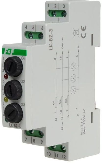

    Jest też ciekawy moduł łączący lampki dla 3f z bezpiecznikami: LK-BZ-3 K

    Czy te lampki mają jakieś wbudowane zabezpieczenie?
    Cz też trzeba szukać odzielnego modułu z trzema bezpiecznikami (po jednym dla każdej lampki) i żeby moduł też miał szerokość 1/3 pola standardowego...
  • #7 21257371
    CYRUS2
    Posty: 17852
    Pomógł: 1234
    Ocena: 3494
    F&F napisał:
    W przypadku, gdy przed punktem podłączenia lampki do
    sieci zainstalowany jest bezpiecznik nadprądowy równy
    lub większy niż 25 A, obwód podłączenia lampki należy
    dobezpieczyć bezpiecznikiem nie większym niż 6 A.

    ja parę dni temu szukałem do rozdzielnicy-> lampki kontroli faz, jednocześnie z zabezpieczeniem.
    Całość- szerokość jednego modułu. zabezpieczenie- bezpieczniki topikowe 5x20.
    Kupiłem i polecam.
    Widok urządzenia kontroli faz LK-BZ-3 z trzema pokrętłami i wskaźnikami LED
    Można to wykorzystać:
    1) przelotowo, jako (jakieś) zabezpieczenie instalacji dalszej;
    2) ja wykorzystuję to tylko jako lampki obecności faz, z zabezpieczeniem (samych lampek)
    pozdrówka- Maciek
