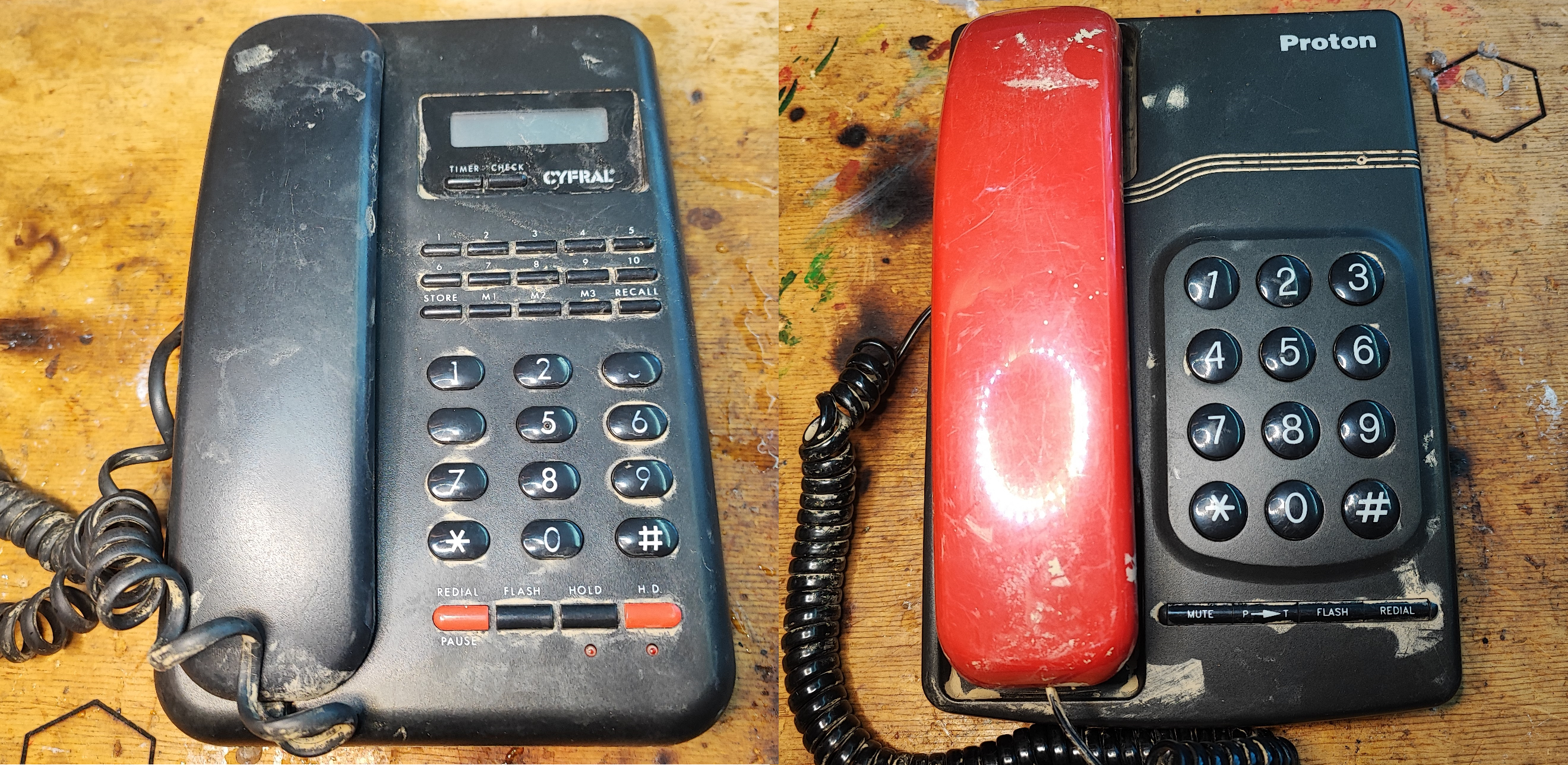

  • Dwa stare telefony stacjonarne, Cyfral C 928 T/P i Proton T1332, obok siebie na drewnianej powierzchni.
    Zapraszam na krótką prezentację wnętrza dwóch telefonów stacjonarnych z lat 90 ubiegłego wieku. Będą to modele Proton T1332 i Cyfral C 928 T/P. Obie sztuki złomowałem na szybko po zalaniu, ale jako że to sprzęty którym niedługo wybiłoby 30 lat, to postanowiłem zrobić zdjęcia.

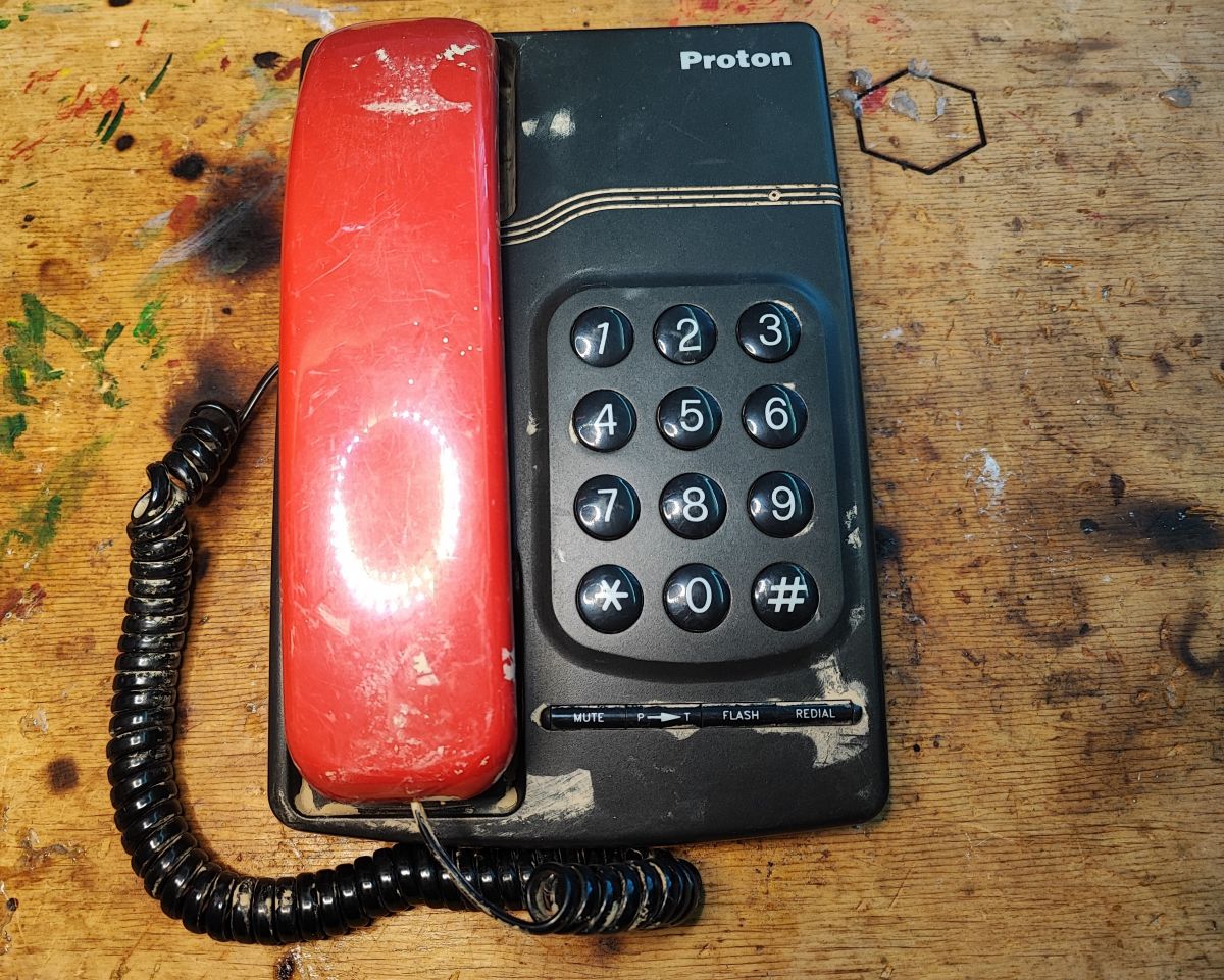

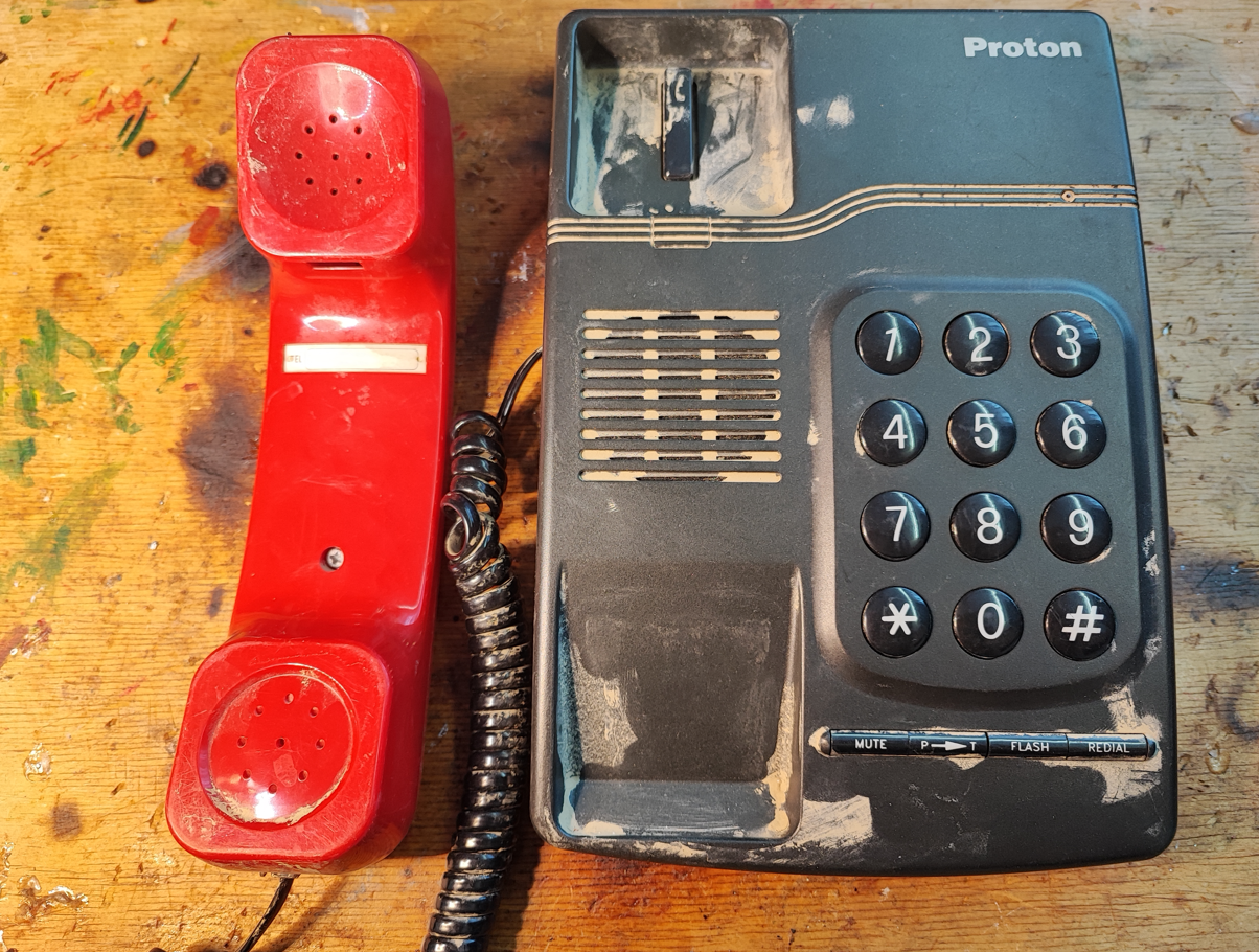

    Pierwszy egzemplarz to czyste retro i czysty minimalizm.
    Czerwony telefon stacjonarny Proton T1332 z lat 90. z klawiaturą numeryczną i dodatkowymi przyciskami, na drewnianym blacie.
    Oprócz klawiatury numerycznej mamy tutaj tylko cztery dodatkowe przyciski:
    - mute - wyciszenie
    - P->T - Pulse->Tone (zmiana wybierania impulsowego na tonowe)
    - Flash - do krótkiego rozłączenia się z bieżącego połączenia bez odkładania słuchawki, np. do przełączenia rozmowy
    - Redial - wybiera ponownie ostatni wybrany numer

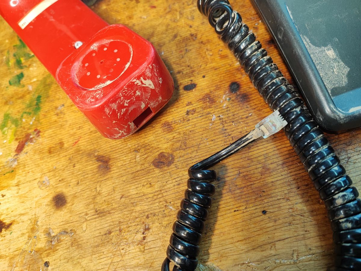

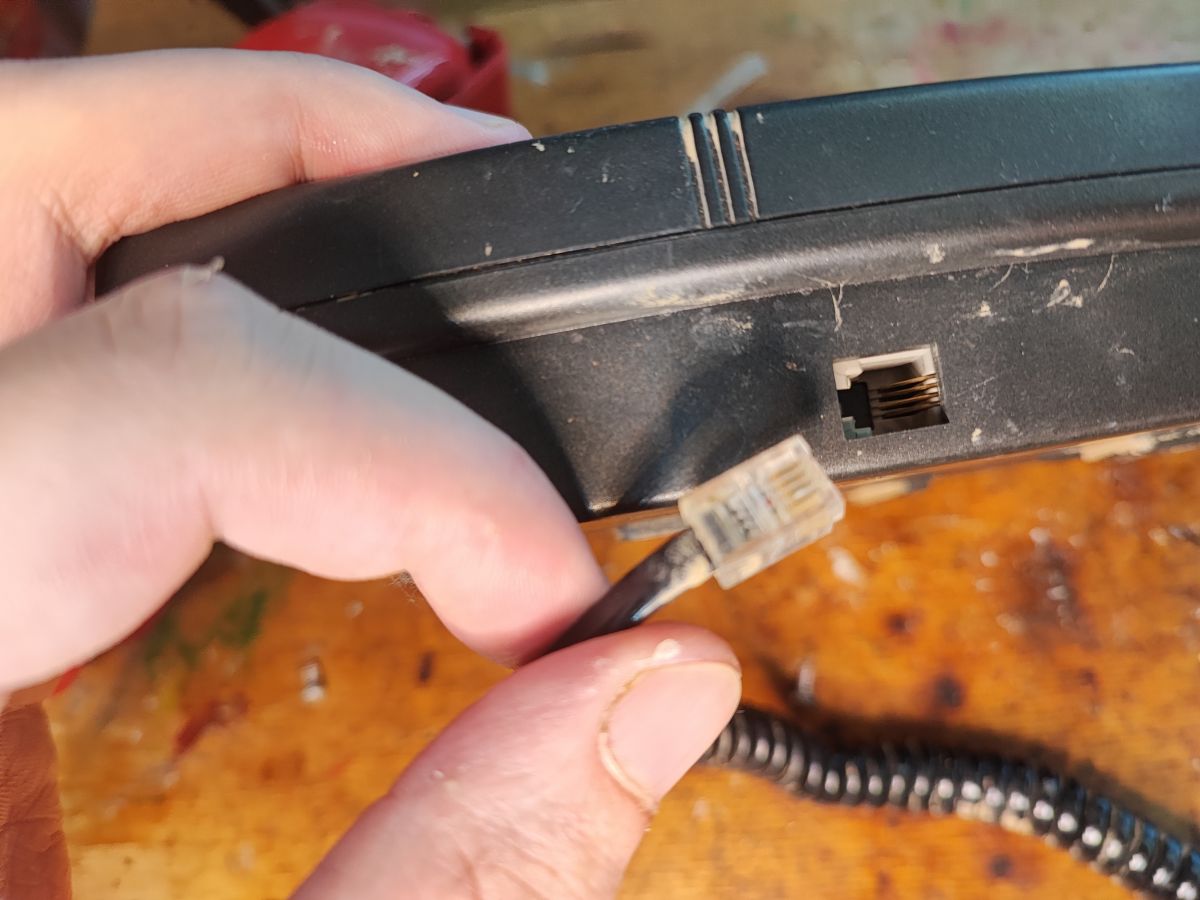

    I charakterystyczny spiralny kabelek - 4p4c - jest wypinana:
    Zbliżenie na czerwony telefon z lat 90. i czarny spiralny kabel na drewnianym tle.
    Port na kabel telefoniczny w słuchawce telefonu stacjonarnego z lat 90.

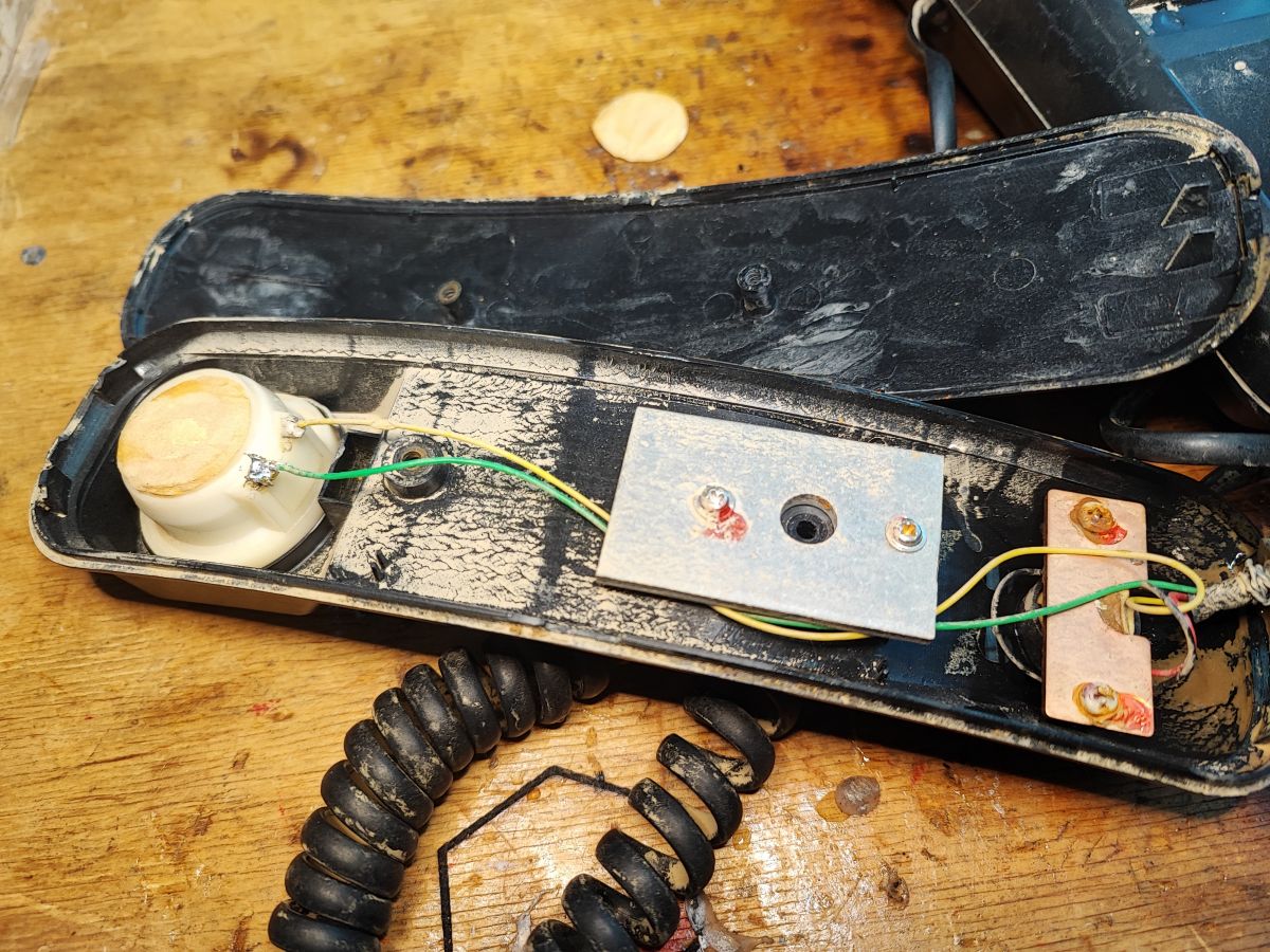

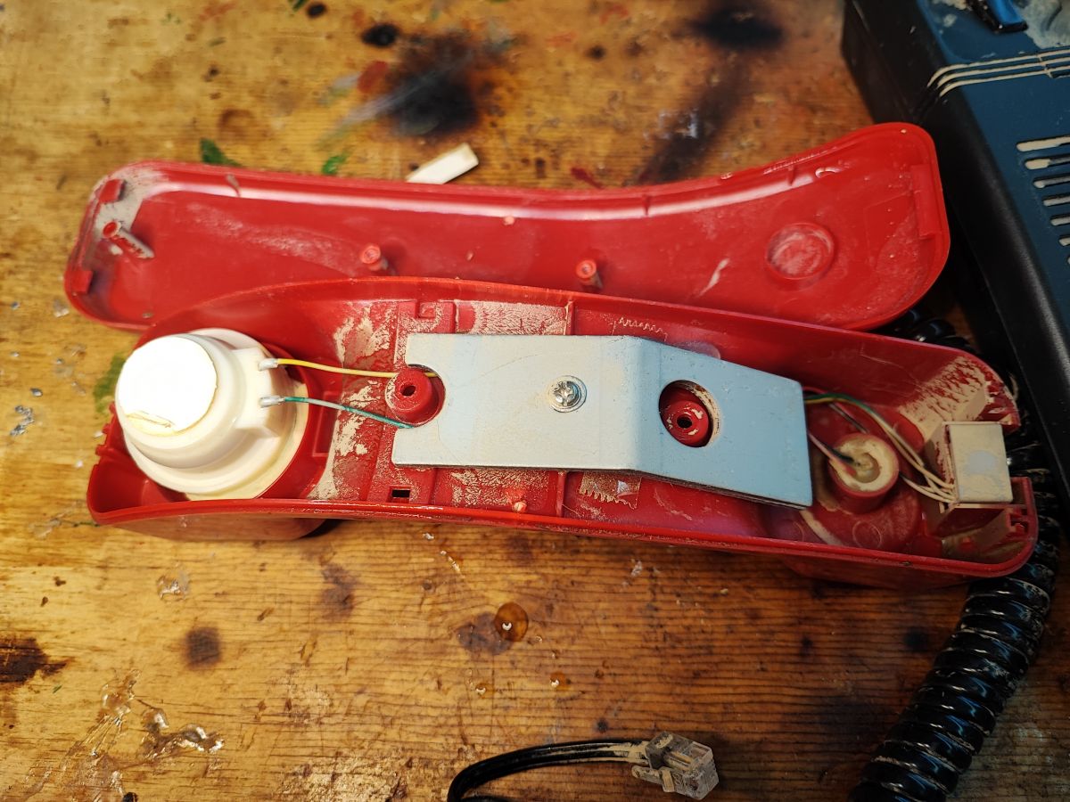

    W środku jest mikrofon, głośniczek i dodatkowo ciężarek.
    Wnętrze słuchawki telefonu stacjonarnego Proton T1332 z lat 90.

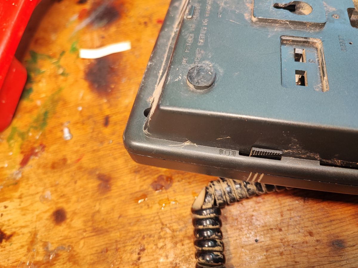

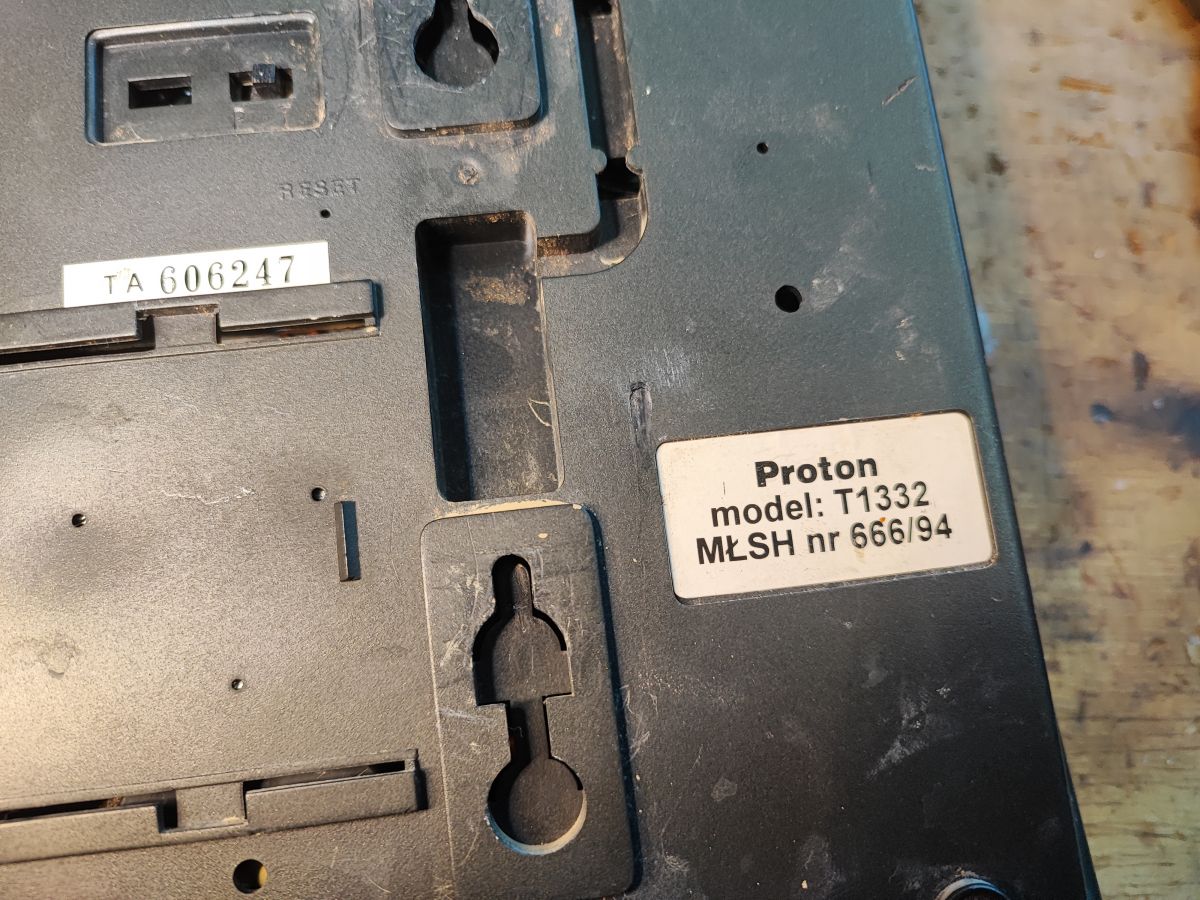

    Na spodzie jest przełącznik P/T (już wyjaśnione skrót), przycisk RESET, regulacja poziomu głosu dzwonka (z boku):
    Tył telefonu stacjonarnego Proton T1332 z widocznym przełącznikiem P/T. Dół obudowy telefonu stacjonarnego Proton T1332 z widocznymi patentami. Tabliczka znamionowa telefonu Proton model T1332 z numerem MŁSH 666/94.

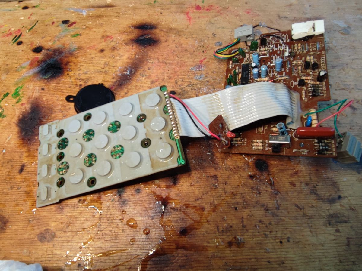

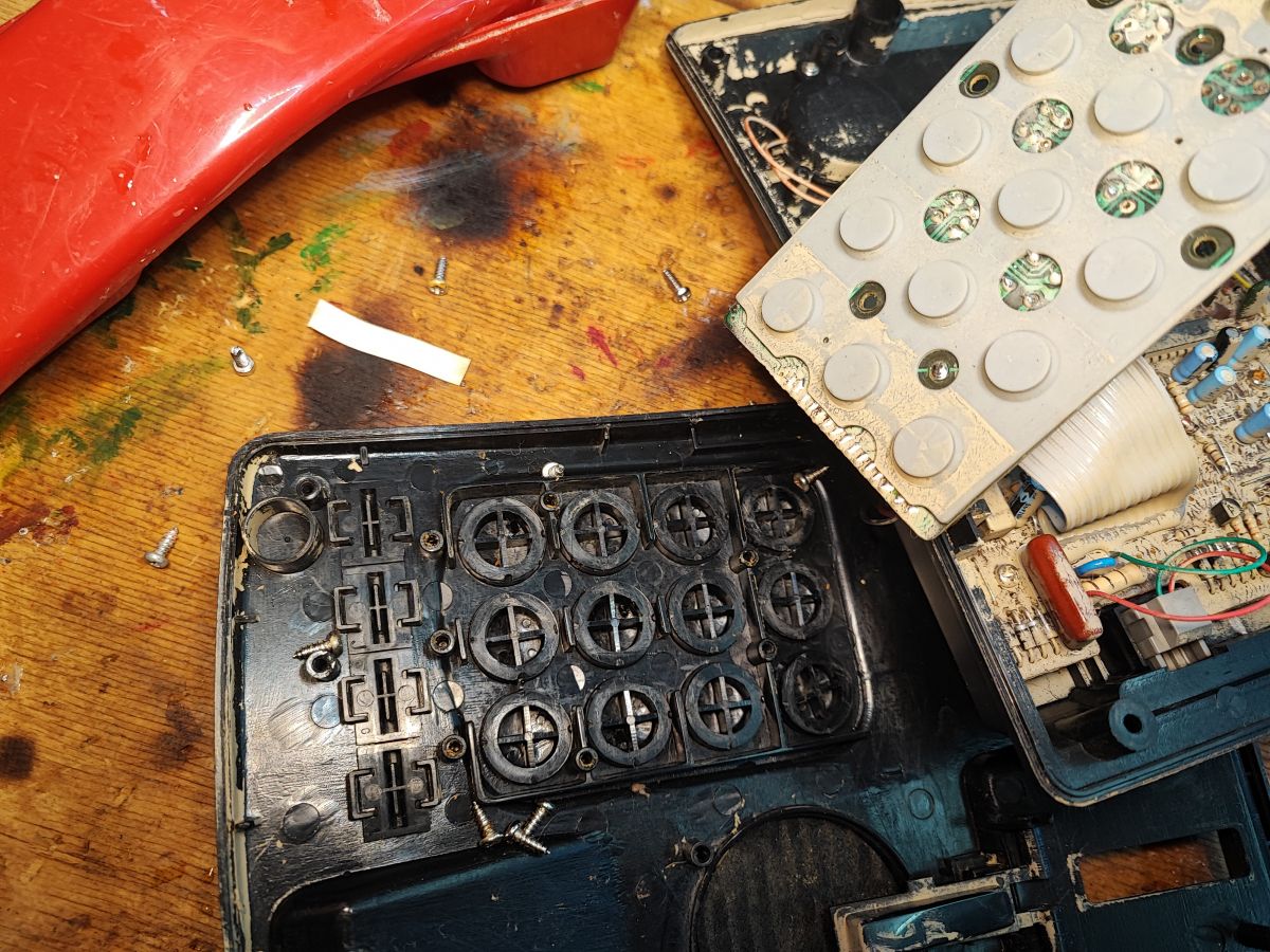

    Klawiatura membranowa:
    Zdemontowane wnętrze telefonu Proton T1332 z częściami elektronicznymi widocznymi na płytce. Wnętrze rozebranego telefonu stacjonarnego Proton T1332 z lat 90.

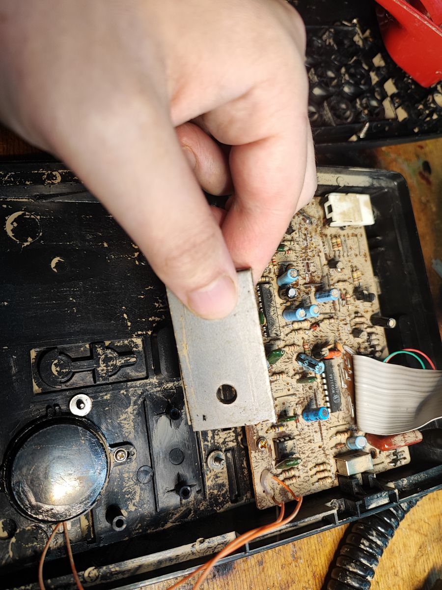

    Ciężarek:
    Wnętrze telefonu stacjonarnego Proton T1332 z lat 90.

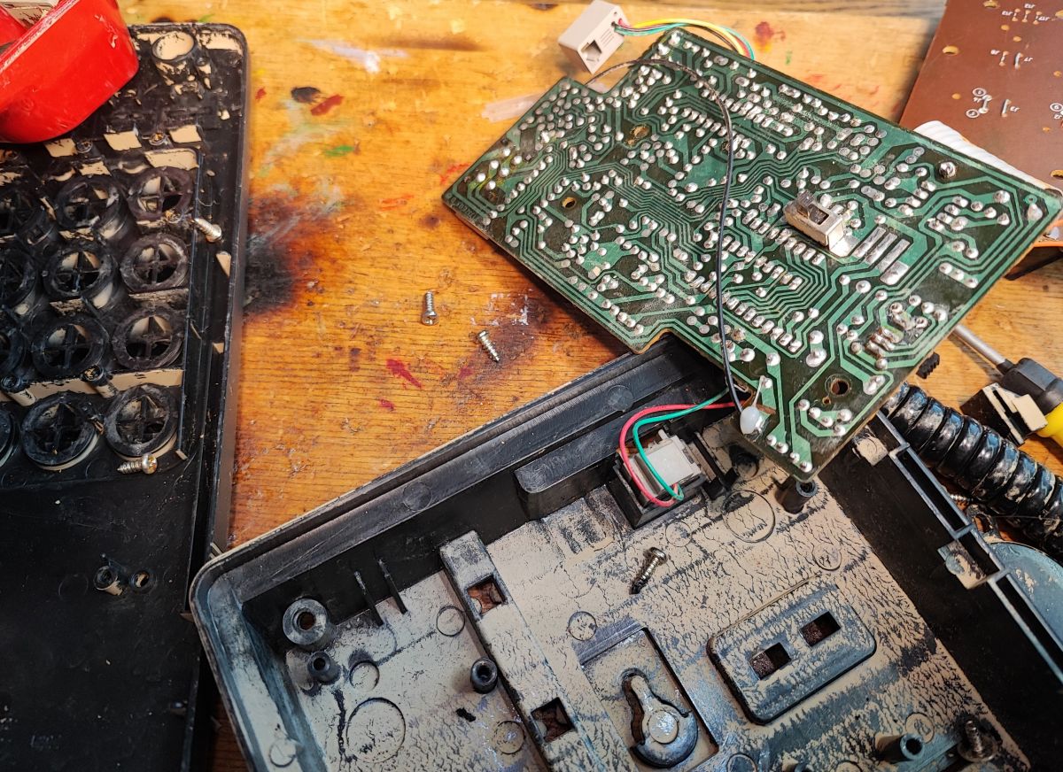

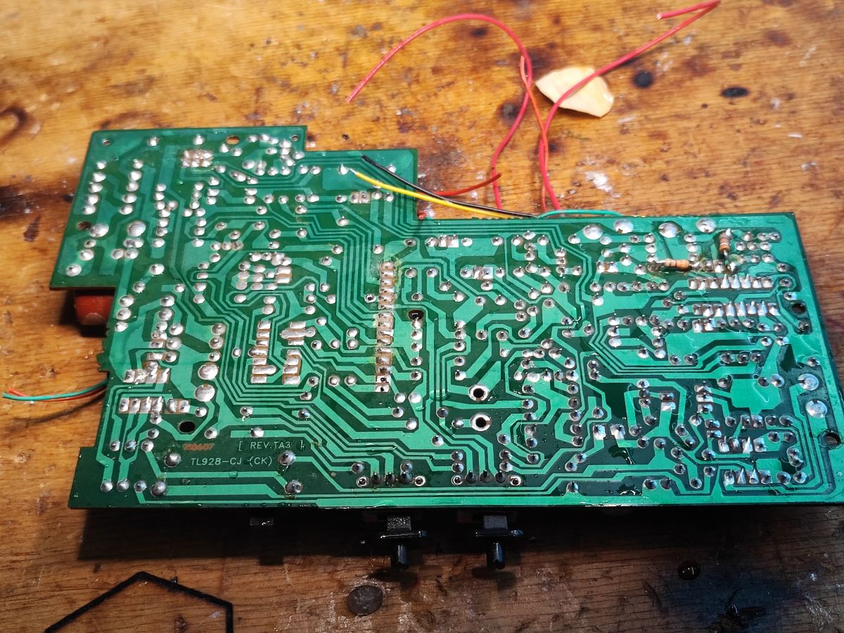

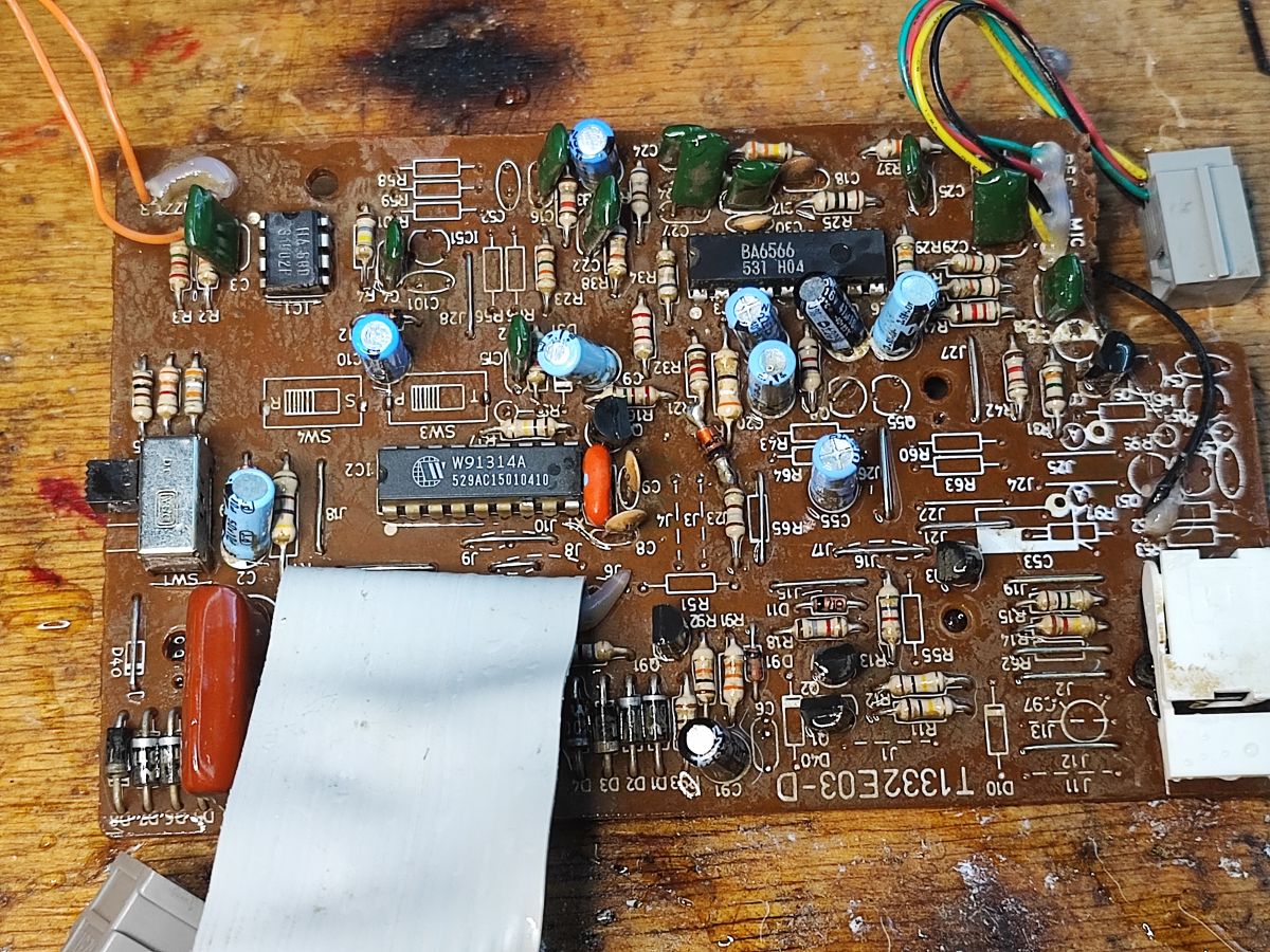

    Płytka w środku jest bardzo prosta, jednostronna, montaż przewlekany, na spodzie jest tylko ten wspomniany już przełącznik P/T. Jest też miejsce na drugi przełącznik, ale od czego?
    Wnętrze telefonu Proton T1332 z lat 90.
    Wstępnie przemyta PCB:
    Wnętrze telefonu stacjonarnego z lat 90., płytki drukowane na drewnianym blacie.

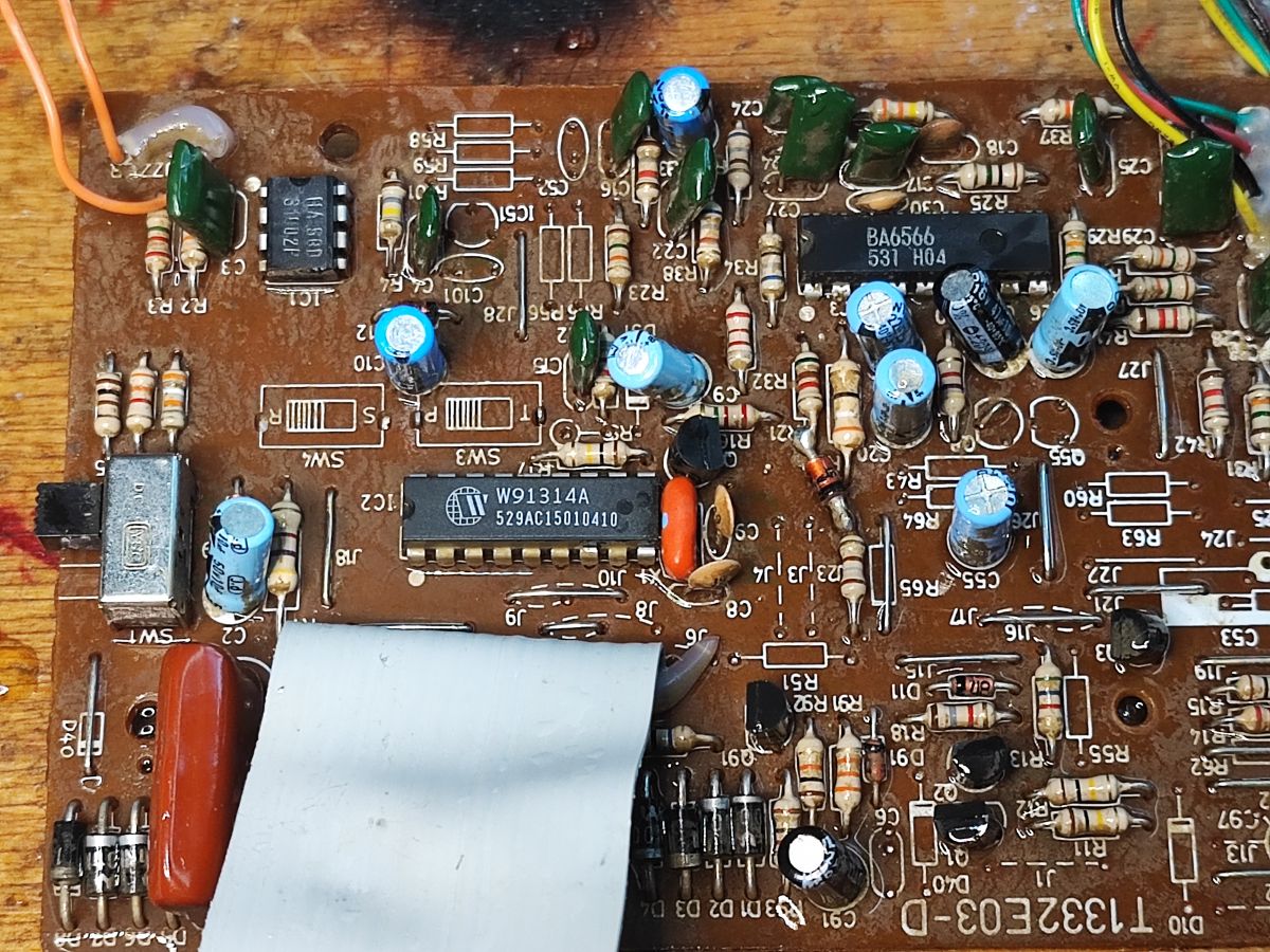

    Pomarańczowe przewody to, zgodnie z opisem na PCB, podłączenie buzzera. Na PCB są trzy układy scalone.
    Otwarta płytka drukowana telefonu Proton T1332 z elementami elektronicznymi Płytka PCB z elementami zdemontowanego telefonu stacjonarnego Proton T1332. Zbliżenie na płytkę drukowaną z elementami elektronicznymi. Zbliżenie na płytkę drukowaną telefonu stacjonarnego Proton T1332 z lat 90.

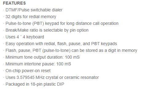

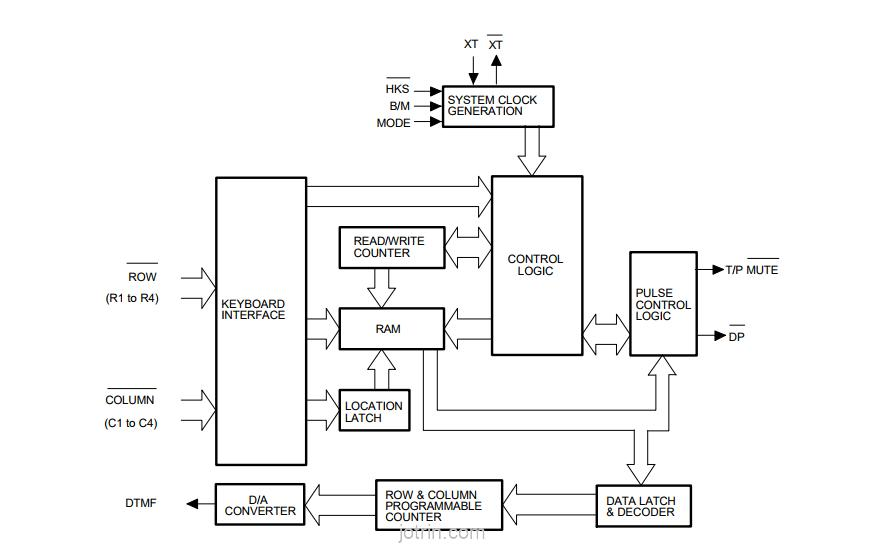

    - W91314A - Tone / Pulse Dialer With Redial Function - ten układ obsługuje oba typy wybierania oraz też klawiaturę 4x4 oraz funkcję ponownego wybrania numeru (do 32 cyfr)
    Lista cech telefonu z przełącznikiem DTMF/Pulse, pamięcią na 32 cyfry i innymi funkcjami.
    Schemat blokowy układu scalonego z funkcjami wybierania.

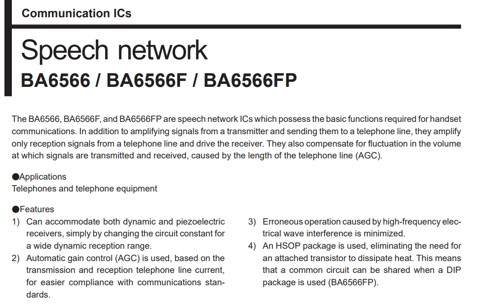

    - BA6566 - tzw "speech network", bierze udział w odbieraniu i wysyłaniu sygnału audio, odpowiednia go wzmacnia wraz z autoregulacją wzmocnienia (AGC):
    Fragment dokumentacji układu BA6566 dotyczącego sieci mowy w urządzeniach komunikacyjnych
    - 31002P (TA31002P) - tu miałem nieco wątpliwości, ale wyszukiwanie i lokacja układu przy buzzerze wskazuje, że to po prostu wzmacniacz

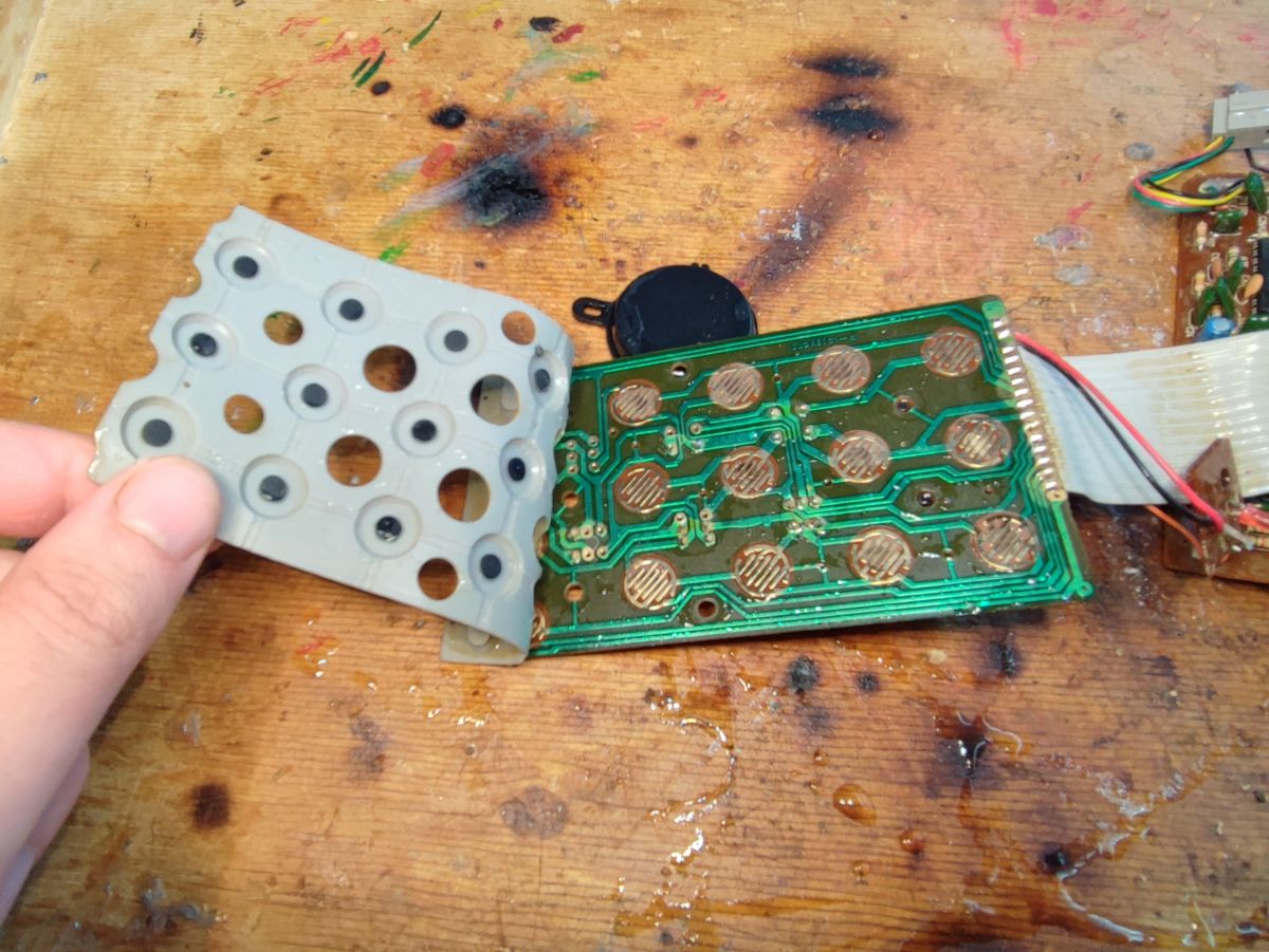

    Można jeszcze spojrzeć na klawiaturkę po wymontowaniu:
    Membranowa klawiatura i płytka drukowana telefonu Proton T1332. Wnętrze telefonu stacjonarnego Proton T1332 po zalaniu
    Cyfral C 928 T/P

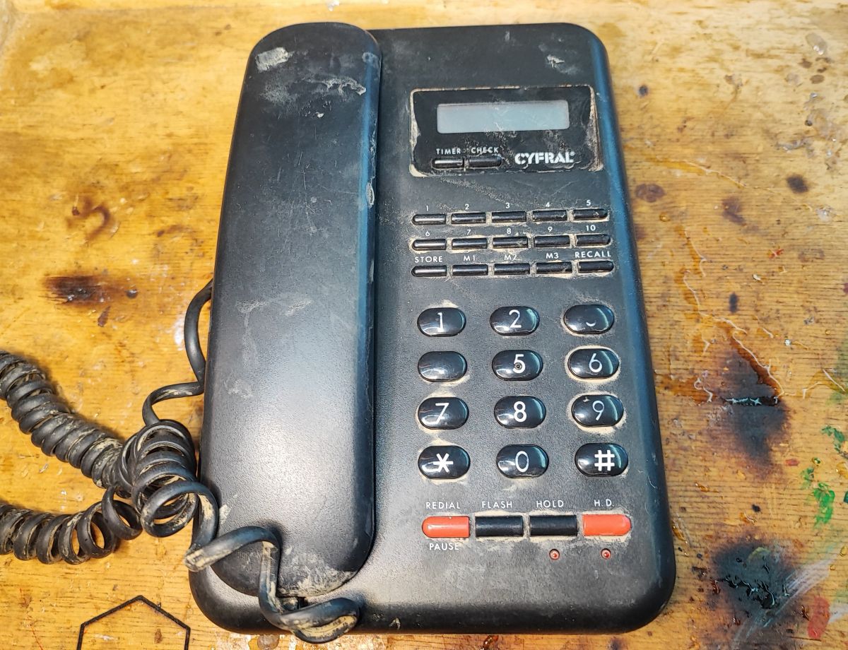

    Teraz pora na bardziej zaawansowany telefon - wraz z wyświetlaczem i m. in. funkcją pamięci oraz powtórzenia ostatniego wybieranego numeru.
    Stary telefon stacjonarny Cyfral C 928 T/P z wyświetlaczem i numerami na przyciskach, leżący na drewnianej powierzchni. Stary telefon stacjonarny Cyfral C 928 T/P z lat 90. z klawiaturą i wyświetlaczem.

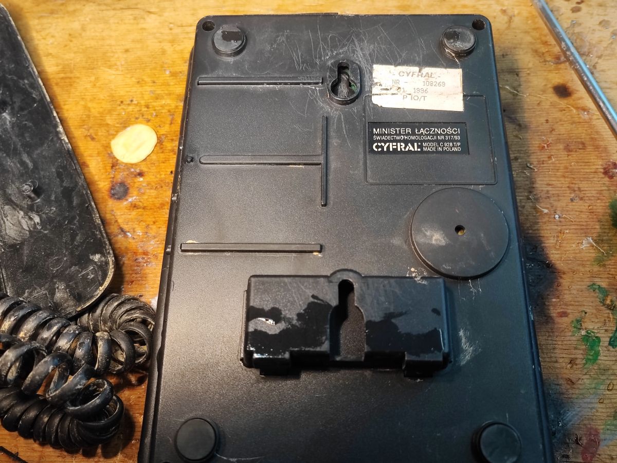

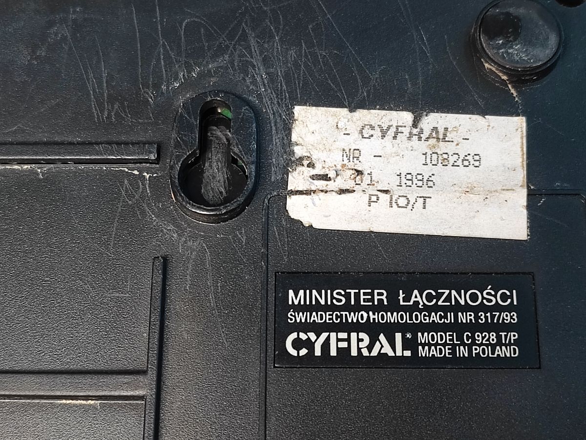

    Świadectwo homologacji, data 1996:

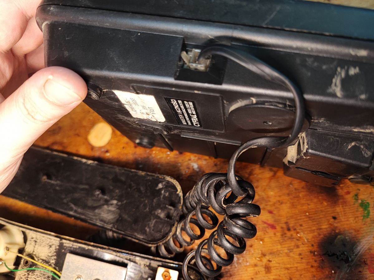

    Zdjęcie tylnej części telefonu Cyfral C 928 T/P z widocznymi etykietami. Tylna część obudowy telefonu Cyfral C 928 T/P z datą i numerem homologacji z 1996 roku.

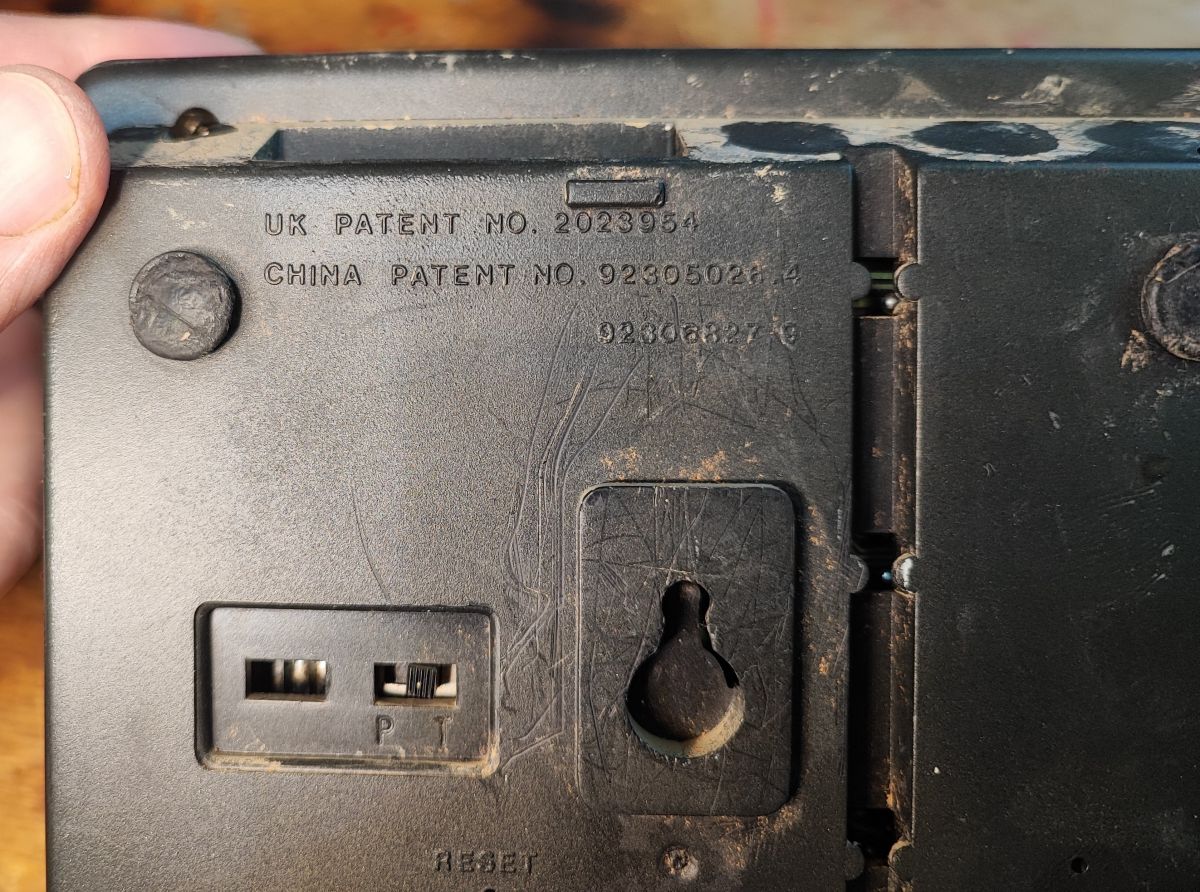

    Tu z boku znów mamy przełącznik między wybieraniem impulsowym a tonowym, oprócz tego są regulacje poziomu głosu.
    Regulacja głośności i przełączniki na spodzie telefonu Proton T1332.

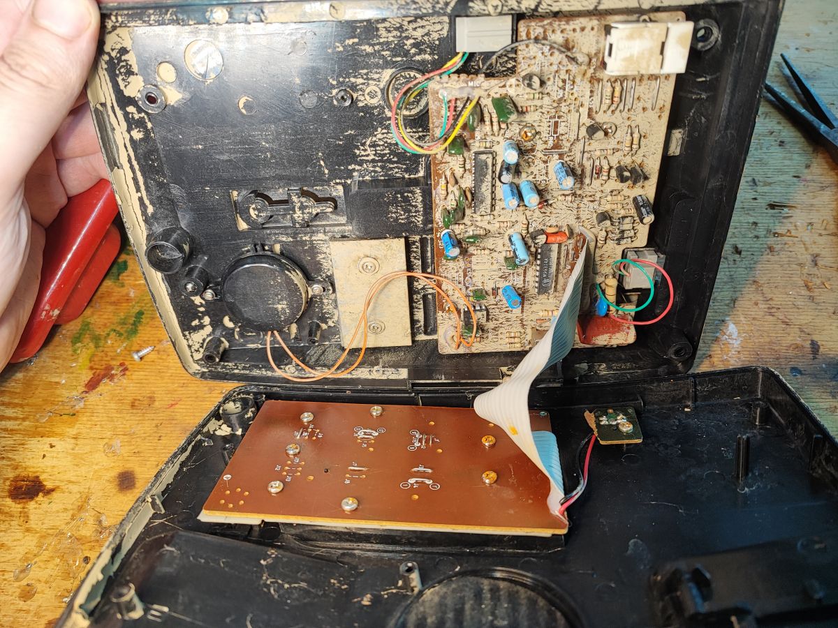

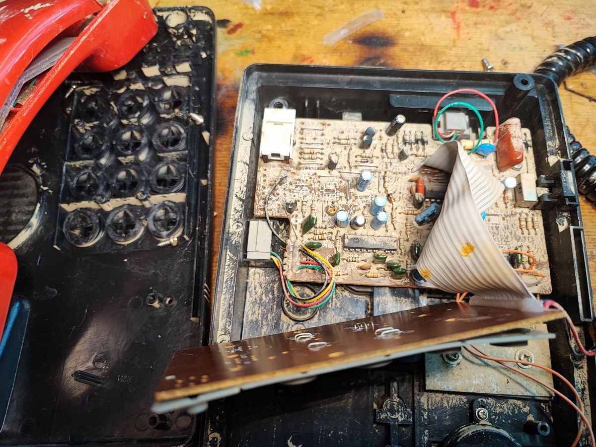

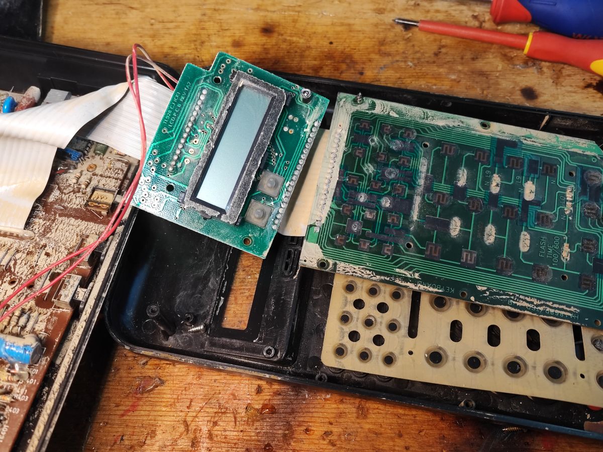

    Zaglądamy do środka. Tutaj mamy dodatkowy moduł z wyświetlaczem i to do niego podłączona jest klawiatura.
    Wnętrze telefonu stacjonarnego Cyfral C 928 T/P z lat 90., z widoczną płytką drukowaną, wyświetlaczem LCD i klawiaturą membranową.
    Wnętrze telefonu stacjonarnego z widoczną płytką drukowaną i okablowaniem.
    Wnętrze telefonu stacjonarnego z lat 90., z widocznymi układami scalonymi i głośnikiem.

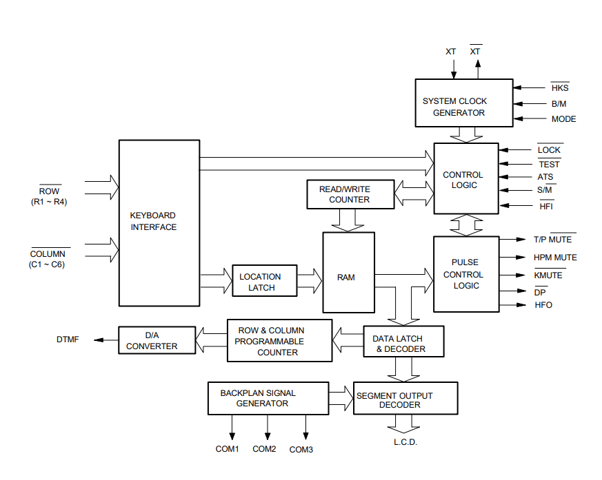

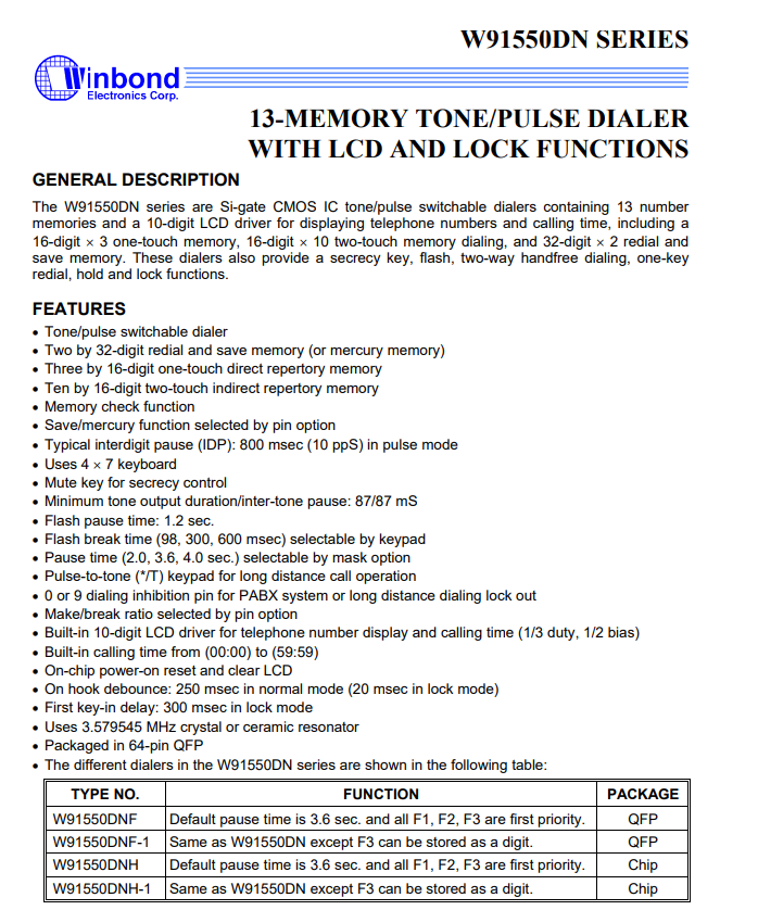

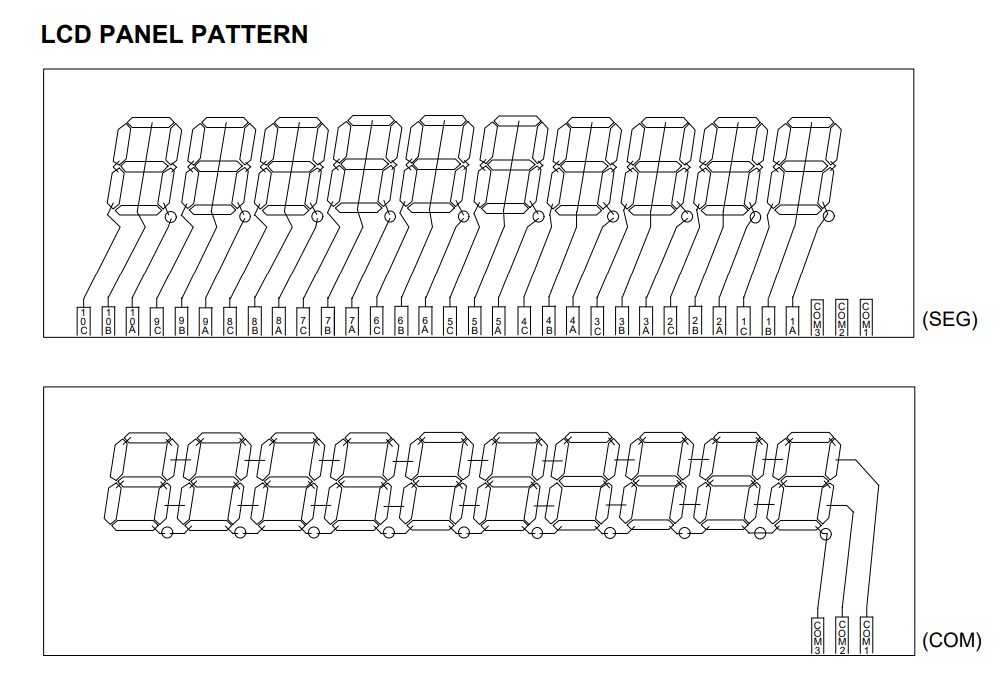

    Na płytce z LCD jest układ Winbond W91550AF, dedykowany układ dla telefonów. Wspiera klawiaturę aż 4x7.
    Specyfikacja techniczna układu W91550DN firmy Winbond
    Schemat wewnętrzny:
    Schemat blokowy układu dla telefonu z wyświetlaczem.

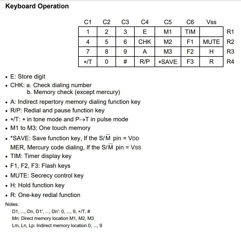

    Mapa klawiatury matrycowej:
    Diagram przedstawiający operacje klawiatury telefonicznej.
    Sposób podłączenia LCD (LCD nie ma osobnego sterownika):
    Wzór wyświetlacza LCD z segmentami i połączeniami

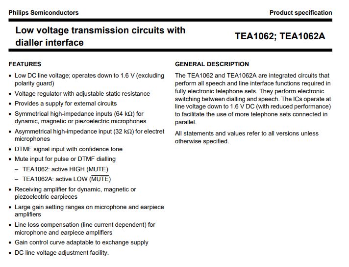

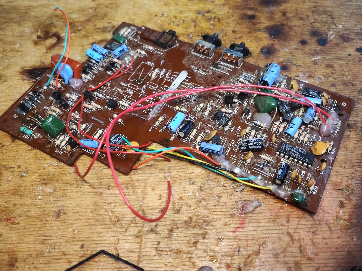

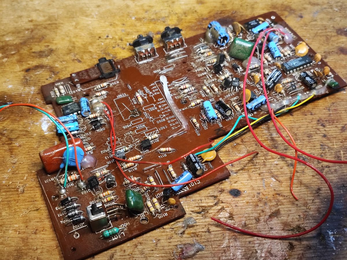

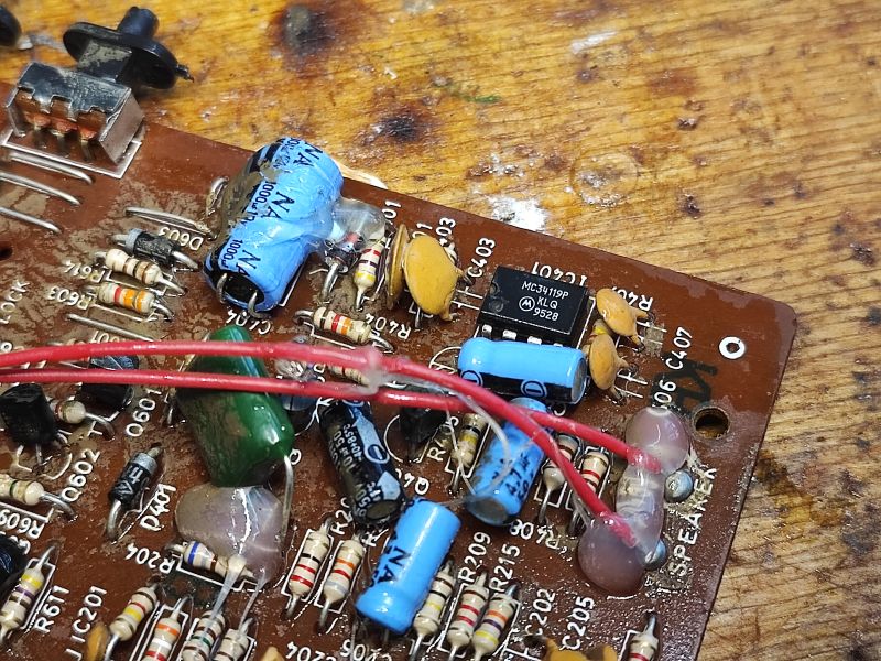

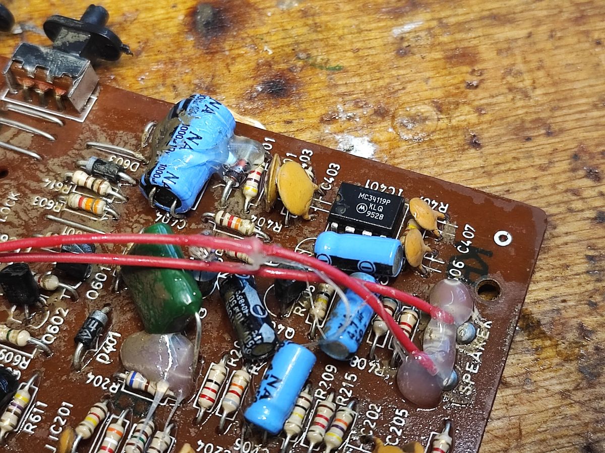

    Zostało drugie PCB, montaż w pełni przewlekany. Widoczny układ TEA1062 i MC34119P:
    Widok na płytkę drukowaną telefonu stacjonarnego z lat 90. Płytka drukowana telefonu Cyfral C 928 T/P z widocznymi układami scalonymi i przewodami. Zbliżenie na płytkę drukowaną telefonu stacjonarnego z widocznymi elementami elektronicznymi. Zbliżenie na wnętrze starego telefonu stacjonarnego z widoczną płytką drukowaną, elementy elektroniczne i okablowanie. Płytka drukowana telefonu Proton T1332 z lat 90-tych z widocznymi przewodami i komponentami.

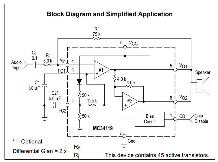

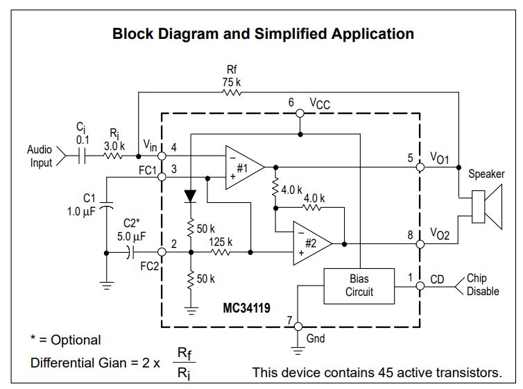

    - MC34119P - wzmacniacz audio:
    Schemat blokowy układu MC34119P z opisem elementów i ścieżek połączeń.
    - TEA1062 - niskonapięciowy układ transmisji:
    Zrzut ekranu specyfikacji układów TEA1062 i TEA1062A.

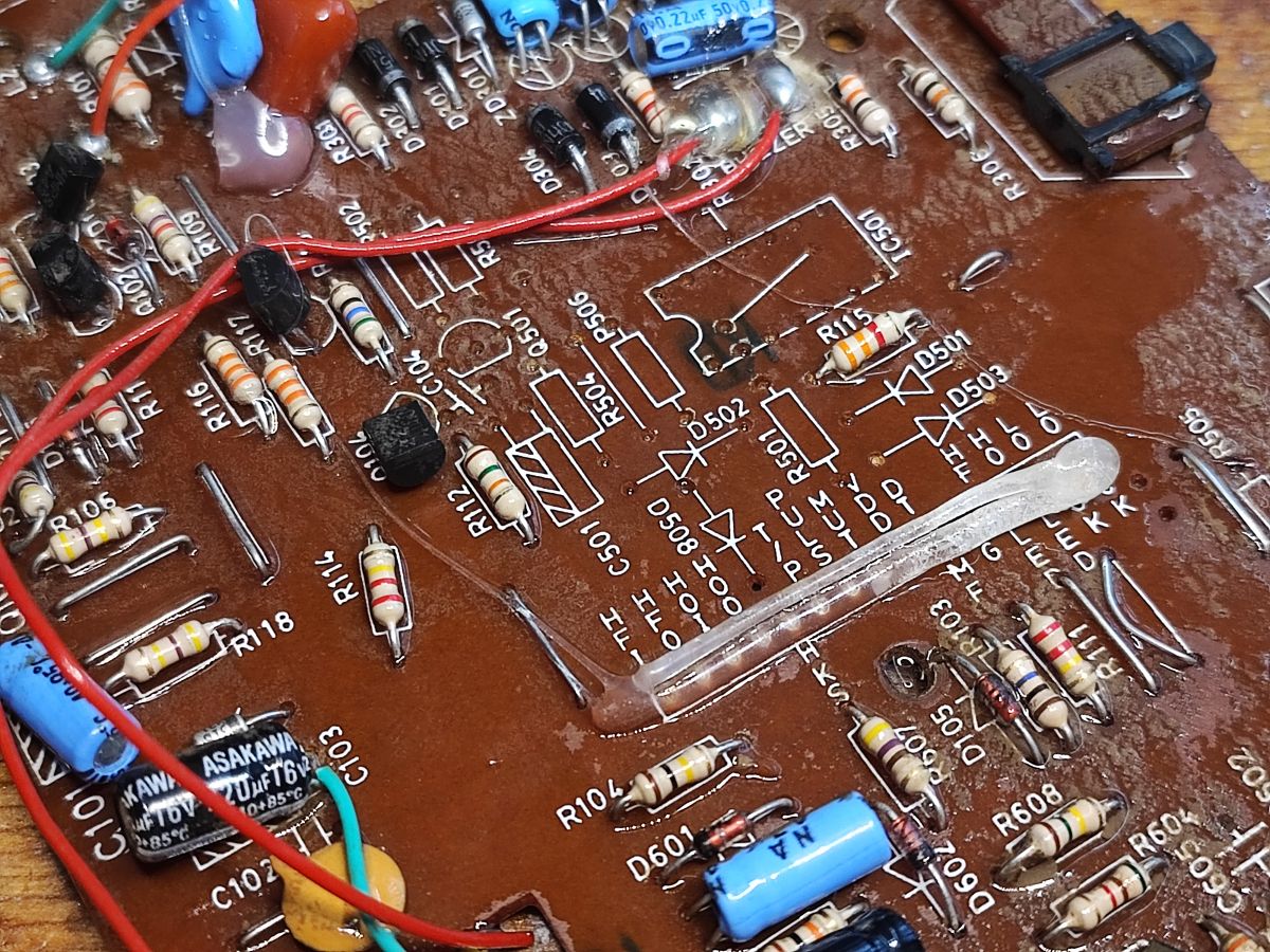

    Opis sygnałów idących do drugiej płytki:
    Zbliżenie na płytkę PCB z komponentami elektronicznymi.
