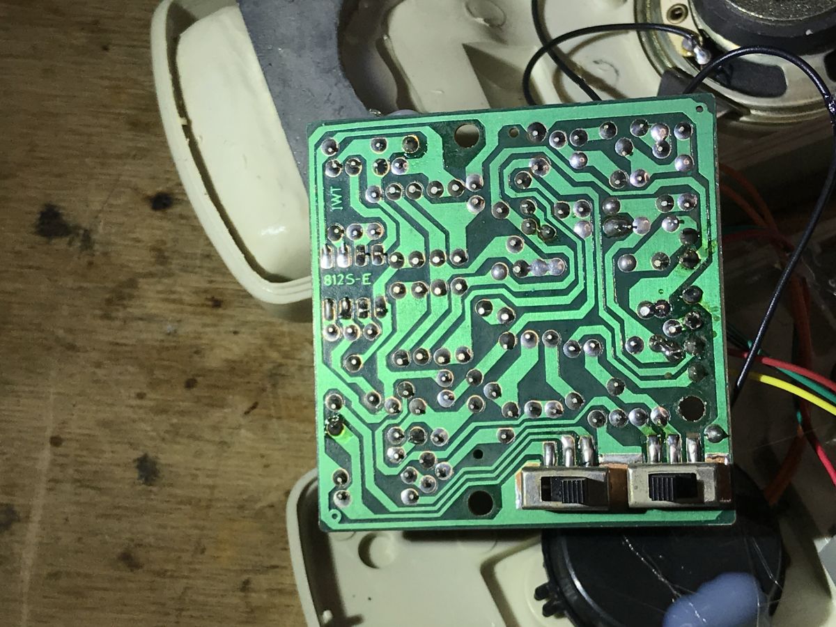

    Zdjęcie przedstawia rozkręconą bazę. To nie jest słuchawka, w bazie też jest np. głośnik. Widoczny odważnik pozwala jej stabilniej stać na stole. Widać już pierwszą płytkę z elektroniką w starym stylu i z dodatkowym nadmiarem kleju na gorąco, którego używano do mocowania wszystkiego, co uważam za złą praktykę:
    Stary polski telefon analogowy Cyfral C810 - wnętrze, częściowy schemat Stary polski telefon analogowy Cyfral C810 - wnętrze, częściowy schemat Stary polski telefon analogowy Cyfral C810 - wnętrze, częściowy schemat Stary polski telefon analogowy Cyfral C810 - wnętrze, częściowy schemat Stary polski telefon analogowy Cyfral C810 - wnętrze, częściowy schemat
    Jest tu m. in. sekcja zasilania, mostek prostowniczy z czterech diod, gdyż jest to zasilanie z linii i jeden układ scalony - 32100P, Tone Ringer.

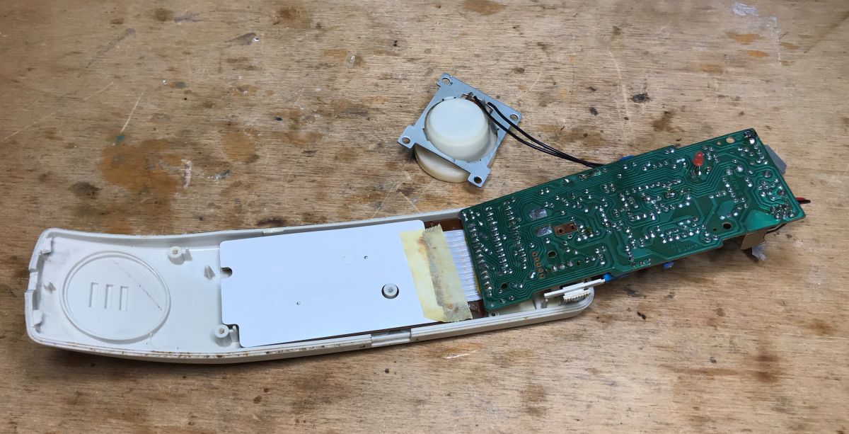

    Teraz słuchawka.
    Tajemniczy slot na bateryjkę nie jest używany w tym modelu:
    Całość trzyma się też na zaczepach:
    Oprócz głośniczka i mikrofonu z osprzętem mamy tu główny kontroler telefonu (HT9205B), miejsce na wyświetlacz LCD, który w tym modelu jest pominięty, czujnik odłożenia słuchawki oraz klawiaturę matrycową.

    Obok HT9205B widać rezonator 3.58MHz, ale ceramiczny (nie taki typowy "srebrny" kwarcowy).
    Na płytce z klawiaturą widać ślady po wilgoci, można by to przemyć IPA, jeśli by ktoś jeszcze chciał z tego telefonu korzystać.
    Nie wiem czemu przyciski Store, M1, M2 i M3 (te pod miejscem na wyświetlacz) są inaczej zrealizowane, bez gumowej podkładki.
