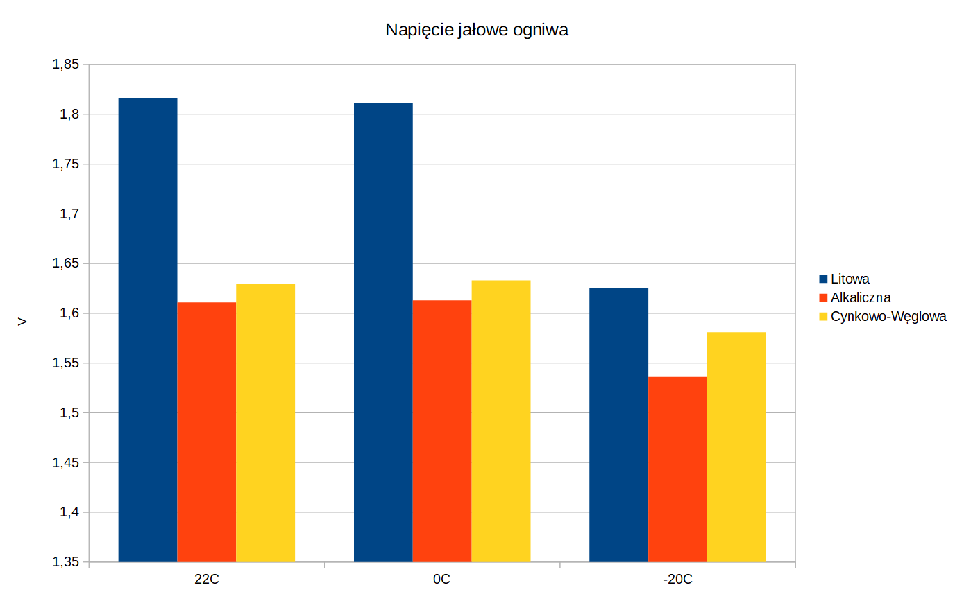

    Na początek sprawdźmy wpływ temperatury na napięcie ogniwa w stanie jałowym bez podłączonego odbiornika.
    Ogniwo litowe ma początkowe napięcie ~1,8V (1,816V), które jest wyższe od standardowych 1,5V. W połączeniu ogniw litowych w baterię możemy przekroczyć zakresy napięć zakładane dla ogniw 1,5V. Przykładowo cztery ogniwa litowe połączone szeregowo to 7,2V względem typowych 6V, dla koszyka z 6 ogniwami będzie to 10,8V względem 9V. W temperaturze -20°C napięcie ogniwa litowego spadło do nieco ponad 1,6V (1,625V).
    Dla ogniw alkalicznego i cynkowo-węglowego napięcie jałowe w temperaturze +22°C i 0°C nie ulega istotnej zmianie podobnie jak dla ogniwa litowego. Ogniwo cynkowo-węglowe ma nieco większe napięcie początkowe niż alkaliczne (1,630V vs 1,611V). Umieszczenie ogniw w temperaturze -20°C powoduje spadek napięcia w stanie jałowym, silniejszy spadek napięcia jest na ogniwie alkalicznym (1,536V) niż na cynkowo-węglowym (1,581V).
    W niskich temperaturach elektronika urządzenia może interpretować obniżenie napięcia jako postępujące rozładowanie ogniwa. Ogniwo alkaliczne w temperaturze -20°C osiągnęło najniższe napięcie w stanie jałowym z pośród testowanych ogniw.
    Wykres przedstawiający napięcie jałowe ogniw w trzech temperaturach.

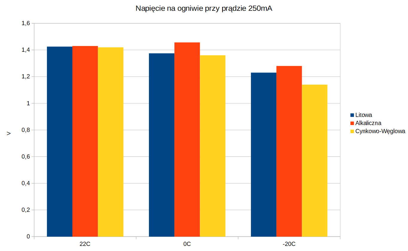

    W drugim teście sprawdzimy napięcie na ogniwach w różnych temperaturach przy wymuszonym prądzie 250mA.
    Dla temperatury +22°C napięcie na trzech ogniwach jest zbliżone do 1,4V. Już w temperaturze 0°C widać różnice w napięciach, najlepiej wypada ogniwo alkaliczne, następnie litowe i na końcu cynkowo-węglowe. Przy obniżeniu temperatury do -20°C różnice pogłębiają się. Napięcie na ogniwie podczas wymuszonego prądu daje informacje o rezystancji wewnętrznej źródła. Rezystancja wewnętrzna rośnie wraz ze zmniejszającą się temperaturą i najlepiej w tym zakresie poradziło sobie ogniwo alkaliczne. Wynik dla ogniwa litowego był dla mnie zaskoczeniem, ogniwo litowe miało większą rezystancję wewnętrzną niż ogniwo alkaliczne. Niska temperatura i duża moc odbiornika mogą spowodować znaczący spadek napięcia na ogniwach i elektronika urządzenia może zasygnalizować rozładowanie baterii.

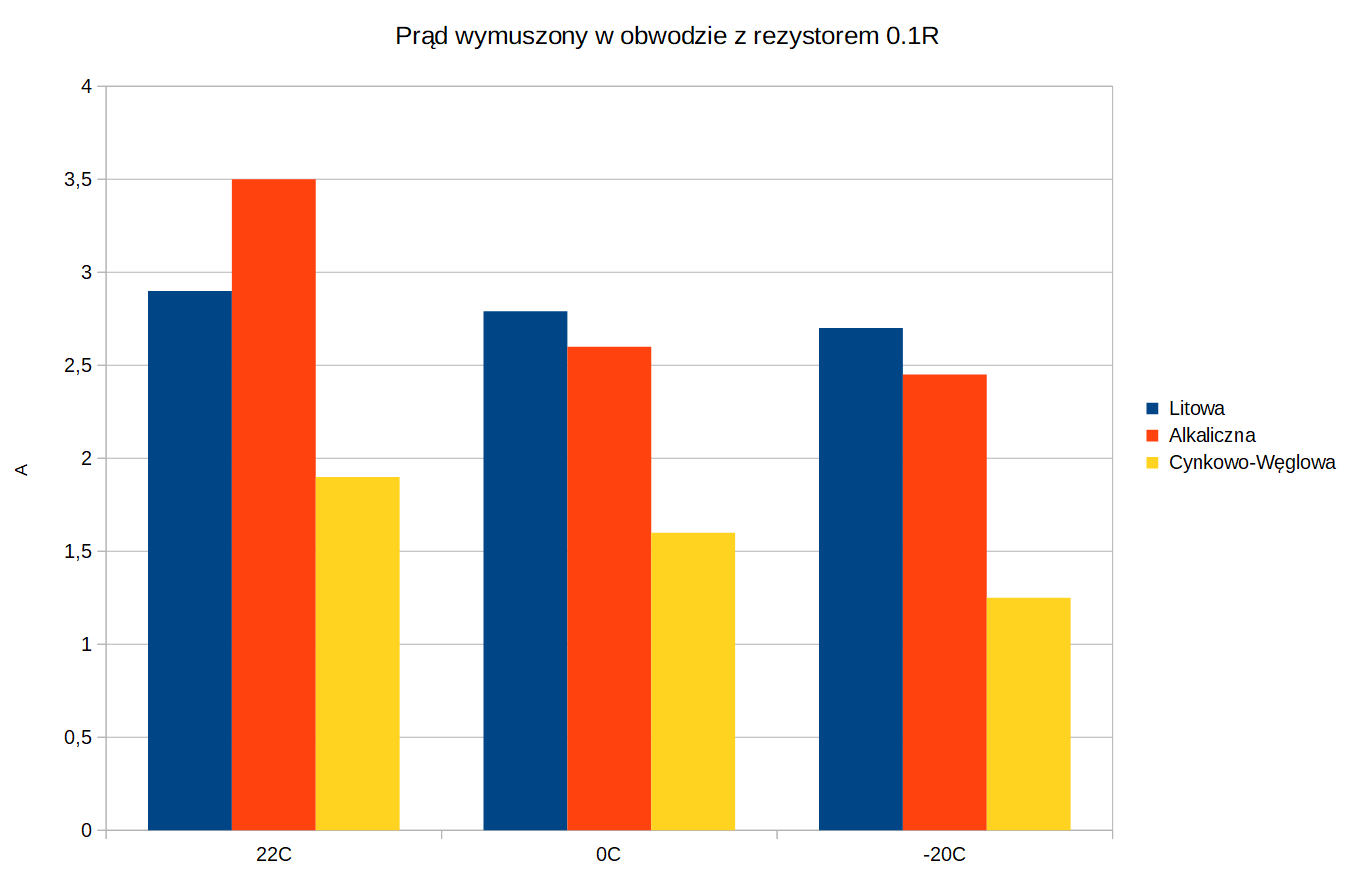

    W trzeciej próbie zmierzymy prąd jaki popłynie w obwodzie ogniwo-rezystor 0,1Ω-rezystancja przewodów-rezystancja amperomierza.
    W temperaturze +22°C wygrywa ogniwo alkaliczne uzyskując wynik 3,5A. Jednak już obniżenie temperatury do 0°C pozwala na przewagę ogniwa litowego. Ogniwo cynkowo-węglowe nie jest przystosowane do pracy z dużymi prądami.
    Wykres słupkowy przedstawiający prąd różnych rodzajów ogniw w trzech temperaturach: +22°C, 0°C, -20°C.

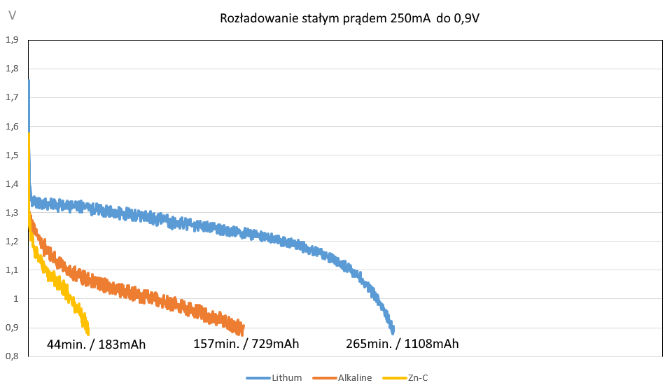

    Porównajmy napięcie na ogniwach podczas rozładowania stałym prądem 250mA i napięciu granicznym 0,9V.
    Ogniwo litowe uzyskało największą pojemność charakteryzując się powolnym spadkiem napięcia w początkowej fazie rozładowania.
    Ogniwo alkaliczne w tych warunkach testu uzyskało 66% pojemności ogniwa litowego, dla mniejszego prądu rozładowania można oczekiwać lepszego efektu.
    Ogniwo cynkowo-węglowe nie nadaje się do efektywnej pracy z prądem 250mA osiągając 17% pojemności ogniwa litowego i 25% pojemności ogniwa alkalicznego.
    Ogniwa litowe posiadają 2,5x dłuższy czas możliwego przechowywania względem ogniw alkalicznych oraz są lżejsze.
    Różne charakterystyki rozładowania mogą być przeszkodą dla projektanta urządzenia elektronicznego, gdy chcemy oceniać pozostałą pojemność baterii na podstawie pomiaru napięcia.

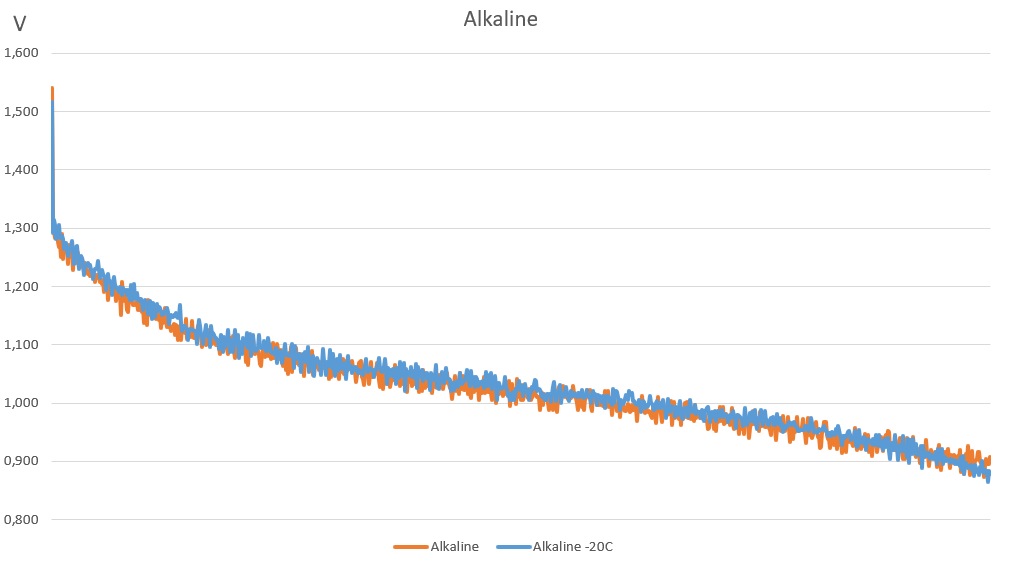

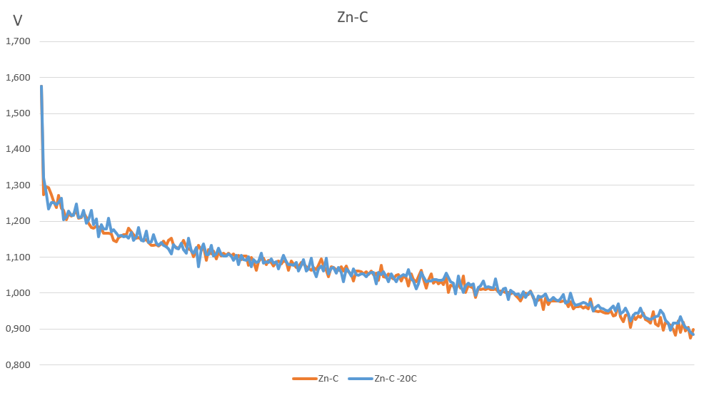

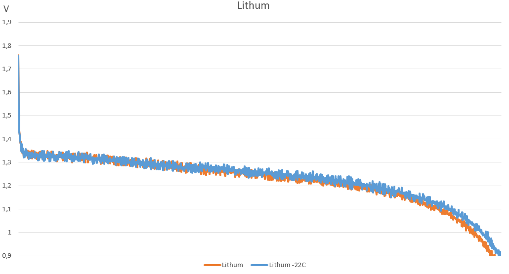

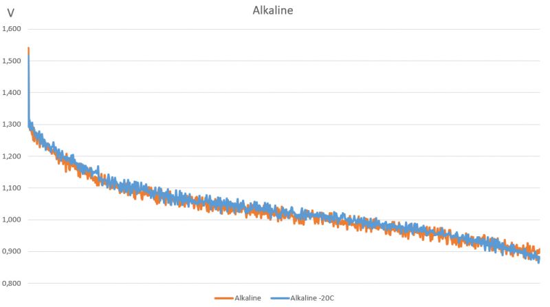

    Pozostaje pytanie, czy przechowywanie w niskich temperaturach zdegradowało pojemność ogniw? Porównajmy charakterystykę rozładowania ogniw przechowywanych w temperaturze -20°C (wykres niebieski) z ogniwami, które były przechowywane w temperaturze dodatniej (wykres pomarańczowy).
    Wykres napięcia ogniw cynkowo-węglowych w różnych temperaturach.
    Wykres przedstawiający charakterystyki rozładowania ogniw alkalicznych przy różnych temperaturach.
    Wykres rozładowania ogniw litowych w różnych temperaturach
    Charakterystyki rozładowania są zbliżone, przechowywanie w niskiej temperaturze nie wpłynęło na pojemność ogniw. Natomiast niska temperatura zdegraduje możliwości ogniw gdy będziemy próbowali odbierać energię w utrzymującej się niskiej temperaturze.

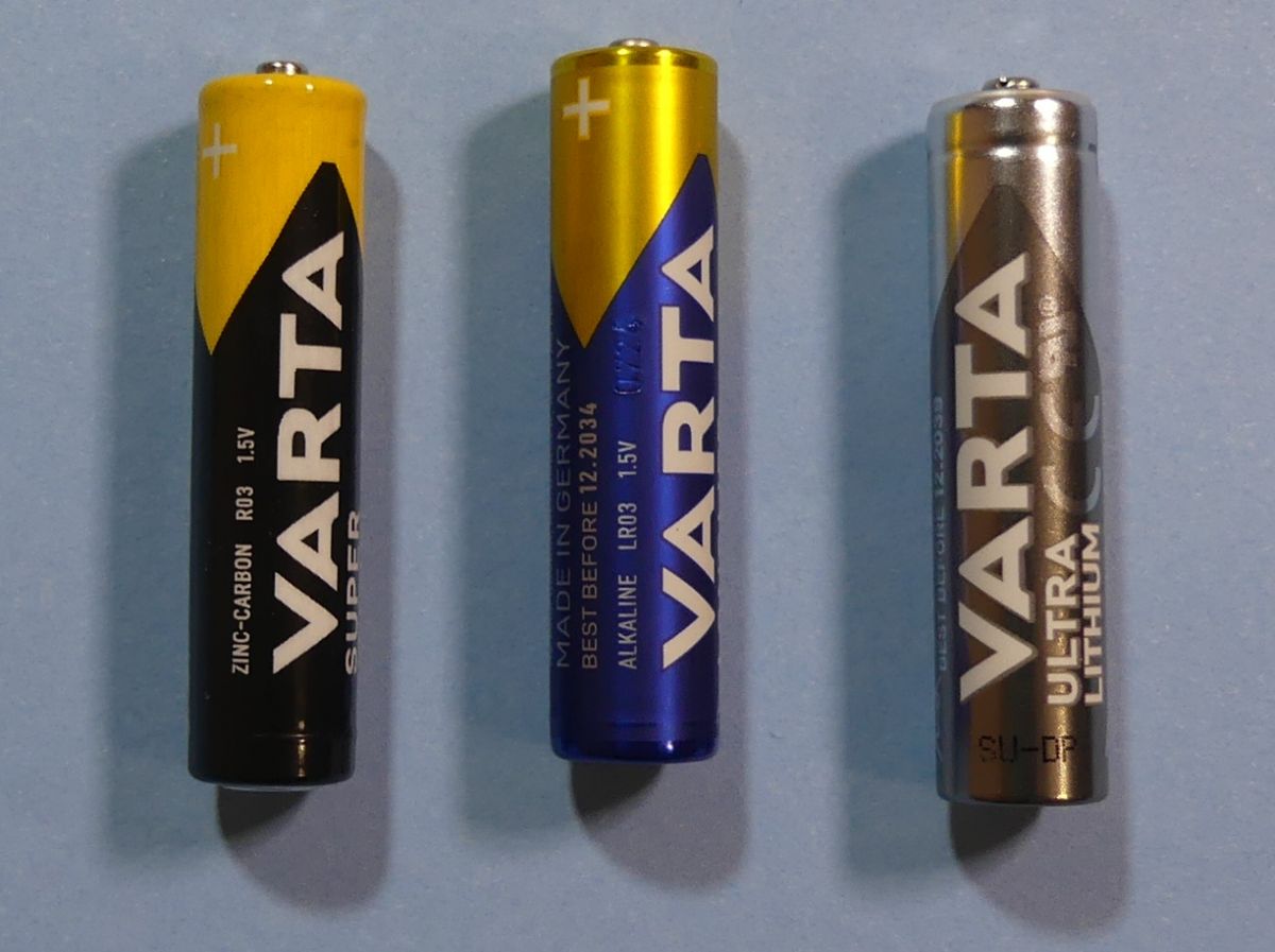

    Trzy rodzaje baterii Varta: cynkowo-węglowa, alkaliczna, litowa.
