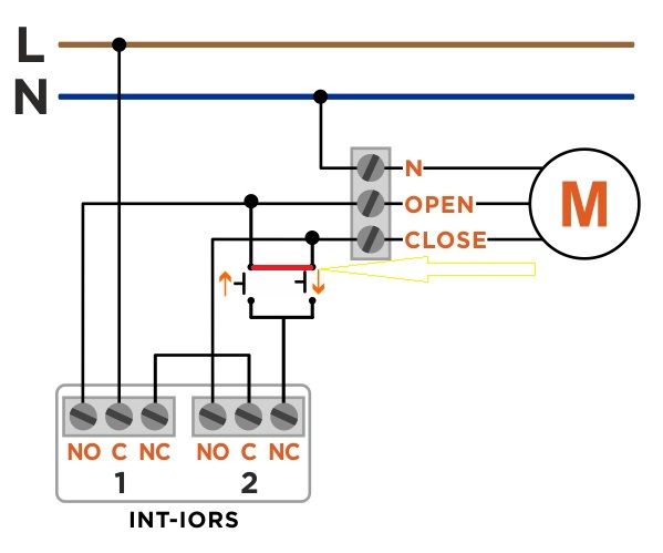

Cześć,
Próbuję spiąć centralkę Satel Integra, używając ekspanderów int-iors z roletami w domu.
Założenie jest takie, że steruję roletami z centralki lub łącznikami ściennymi.

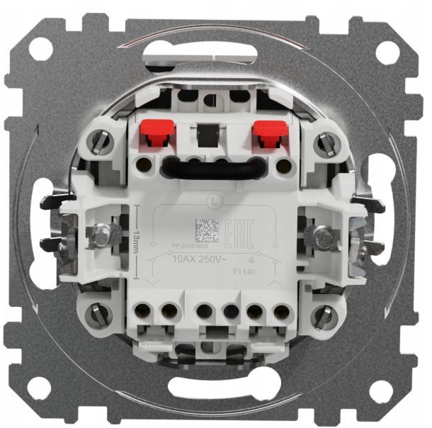

Wszystko poszło gładko do momentu, aż założyłem owe łączniki, które nijak nie chcą mi się wpasować w zastosowany schemat.
Otóż problem mam z "mostkiem", który występuje w takim łączniku dwuklawiszowym pomiędzy zaciskami sterującymi (zaznaczyłem czerwoną linią na schemacie).
W takim układzie sterowanie z łącznika działa, natomiast sterowanie z centralki już nie, bo faza podawana jest na oba przewody sterujące rolety - przez ten nieszczęsny mostek.
Nie chcę wykorzystywać do sterowania wejść, ponieważ chciałbym mieć możliwość korzystania z rolet w przypadku awarii centrali lub jej elementów.
Co robię nie tak?
