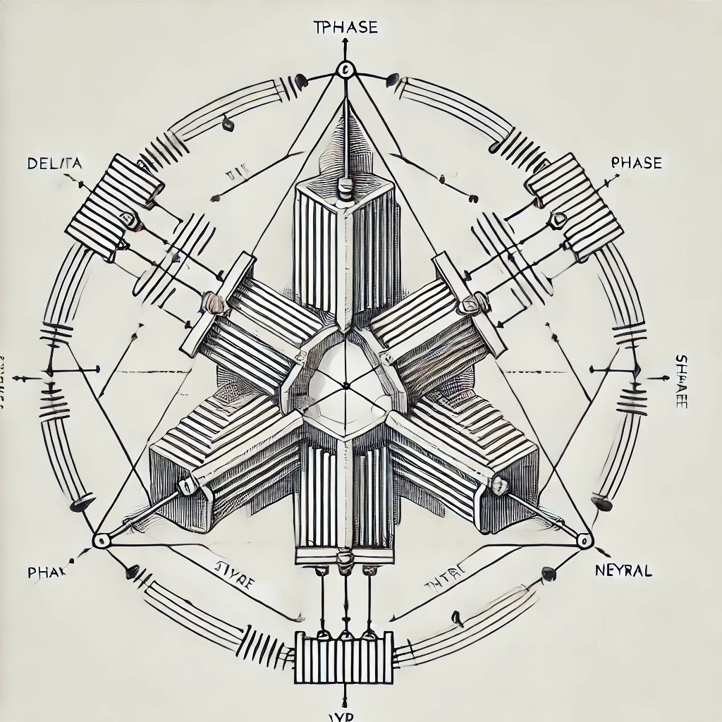

    Próbowałem zaprząc do najprostszego wyjaśnienia sztucznego mądralę, ale w tym co nabazgrolił to sam nie mogę się połapać...
    Jak prąd płynie z elektrowni do domów bez kabla neutralnego?

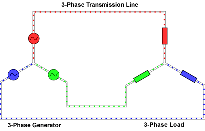

    #18 21371101
    Szyszkownik Kilkujadek
    Poziom 37  
    Posty: 5015
    Pomógł: 211
    Ocena: 1011
    Co poniektórzy robią sobie podśmiechujki, ale nie jeden elektryk pracujący w zawodzie nie umiałby tego wytłumaczyć.
    @zbiku251 przeczytaj sobie tutaj: https://pl.wikipedia.org/wiki/Układ_trójfazowy
    Najlepiej jednak, zrozumiesz na przykładzie z poniższej animacji:
    https://upload.wikimedia.org/wikipedia/commons/4/48/3-phase_flow.gif
    Schemat animowany przepływu w układzie trójfazowym.
